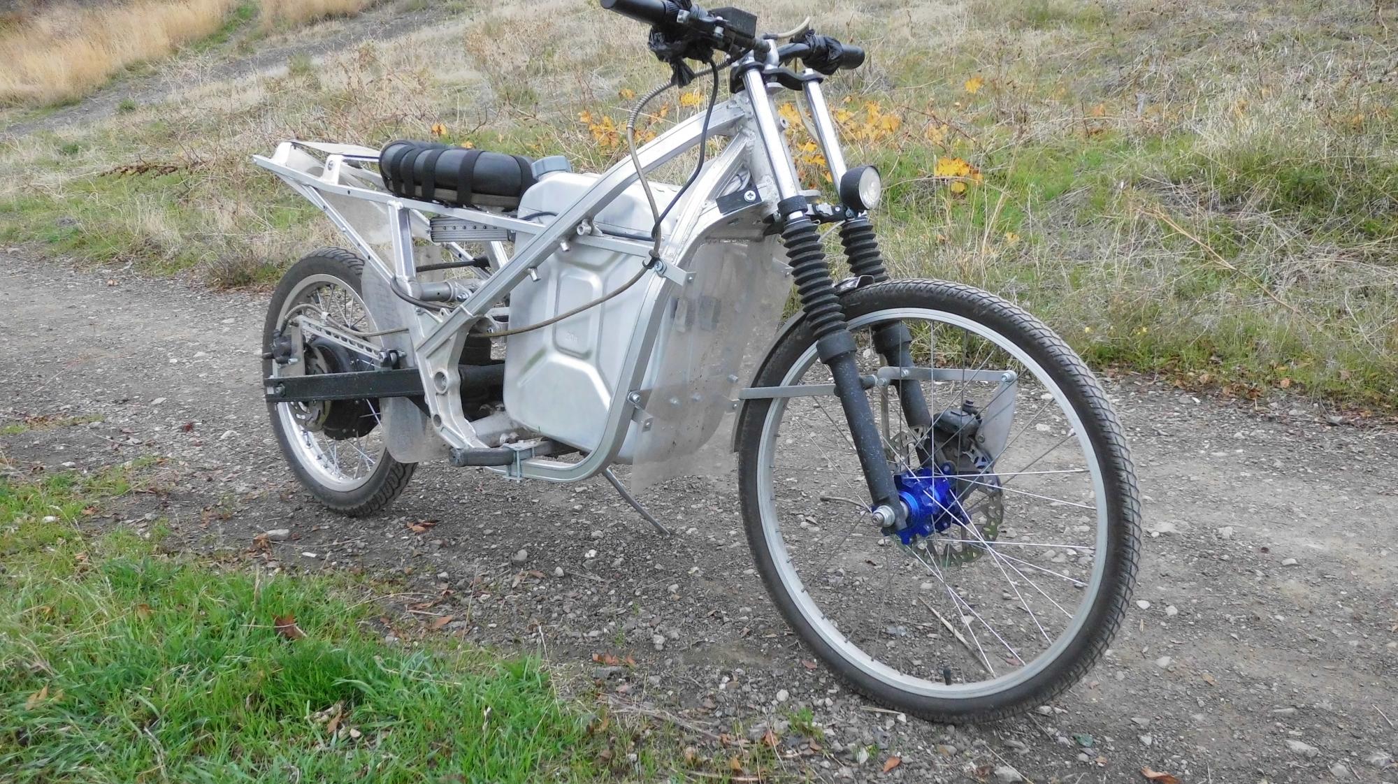

Statik
В одно время нужна была кожа и я подружился с магазом для сапожников,так вот там очень много всяческих резин оказалось для нашего дела,тонкая,толстая,пористая и лёгкая,плотная и тяжёлая.
Там  поживился тонкой и очень крепкой для брызговиков,также толстой и пористой для мощения аккумов в отсеках.Ну и подошовная резина не идёт ни в какое сравнение с ковриками,где более пластмассовый вариант чем резиновый,легко рвётся и пр.Но это всё было на предыдущем ёцике,а щас сделал новую "антилопу Гну"и это
  совпало с нашей зимой,то есть сезоном дождей где нужно постоянно ездить по жыже,а когда на скорости 40 влетаешь на такой участок,то не спасают никакие щитки,по этому в дело идёт буквально всё,вот в данном случае валялся пластик 0.5 мм кусок 1-2 м.,с него вырезал такие защитные щитки,спасает, по крайней мере амморт с прогрессией,ботинки тоже абсолютно чистые да и не весит вообще ничего такой материал,а крепкий очень при этом.Ну а ручка газа и пр. переключалки замотаны целофаном от воды,кот. льётся сейчас буквально постоянно и отовсюду,по этому и материалы всей конструкции выбраны нержавеющие,всё что из чёрного металла через пару дней прихватывает ржавчиной.
Север
[user]Statik[/user], просто шикарное решение с боксом под АКБ, без иронии :)

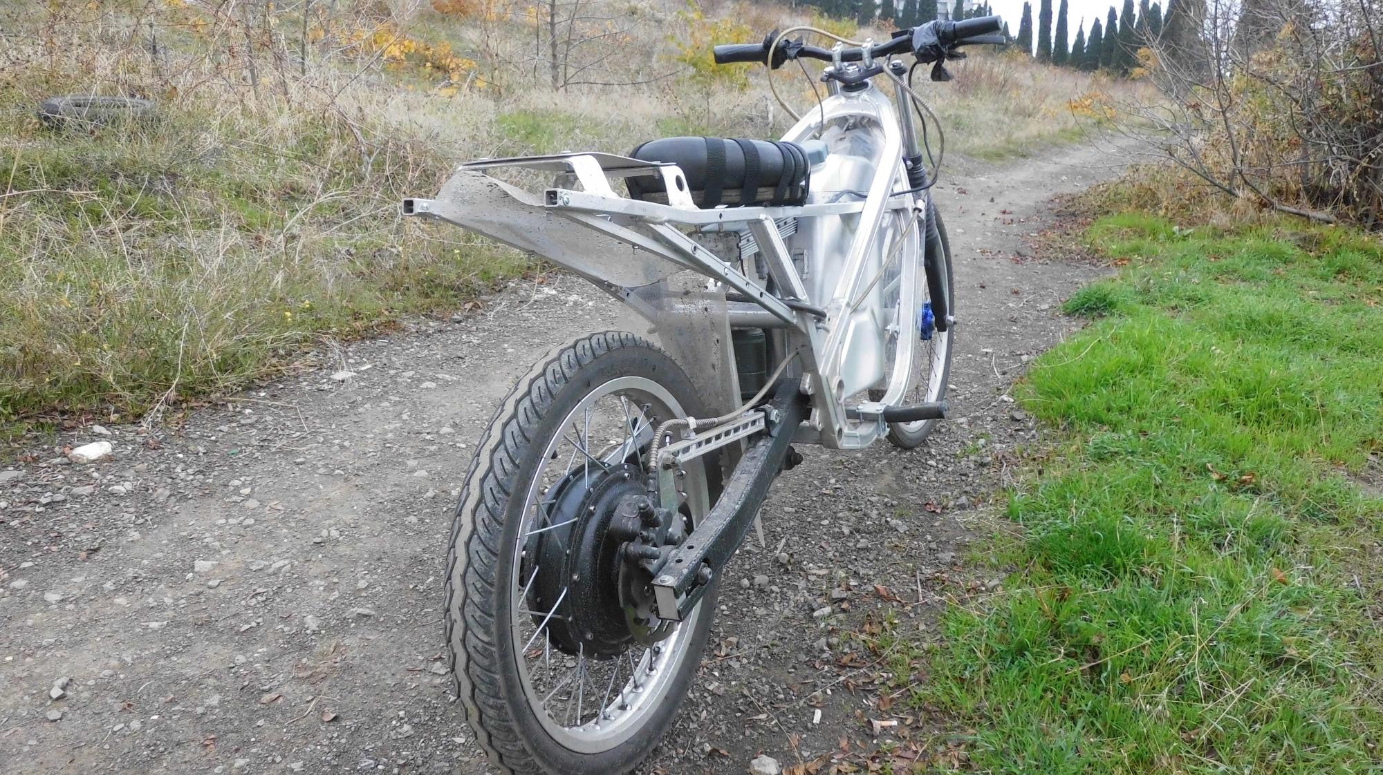

SaintMaverick
Север, очень уважаю ваш труд, но я более склонен к закрыванию от грязи к мотоциклам. Вот там реально мощные крылья, ни ив тебя, ни в других. Другое дело - как это исполнить. Ну вы поняли мою мысль.
Версия 1500W заднее мотор колесо 48V 23,2 Ah Li-F 65 км/ч дистанция на полной зарядке и "тапке в пол" 25-30 км, в экономном режиме 60-80 км
Рама "Версия" Лифер 48в 23а
