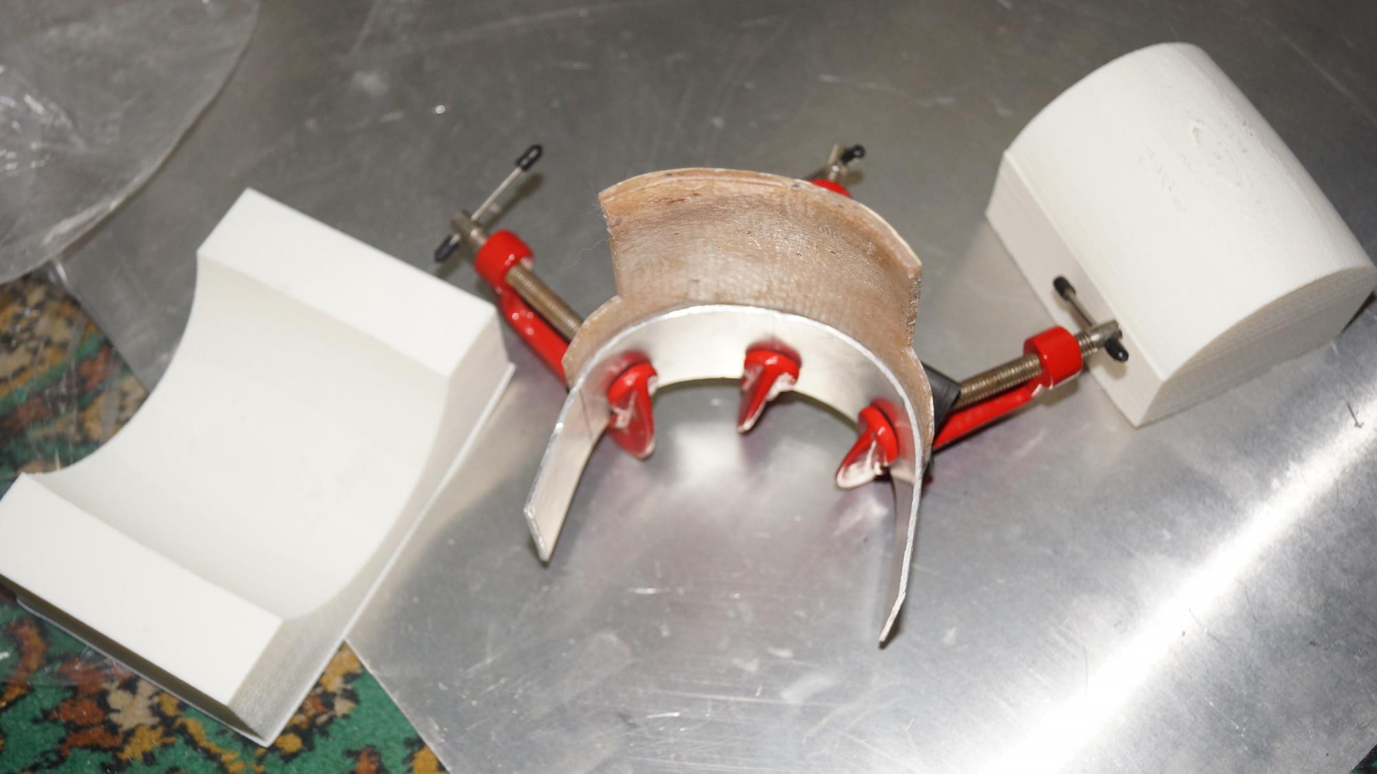

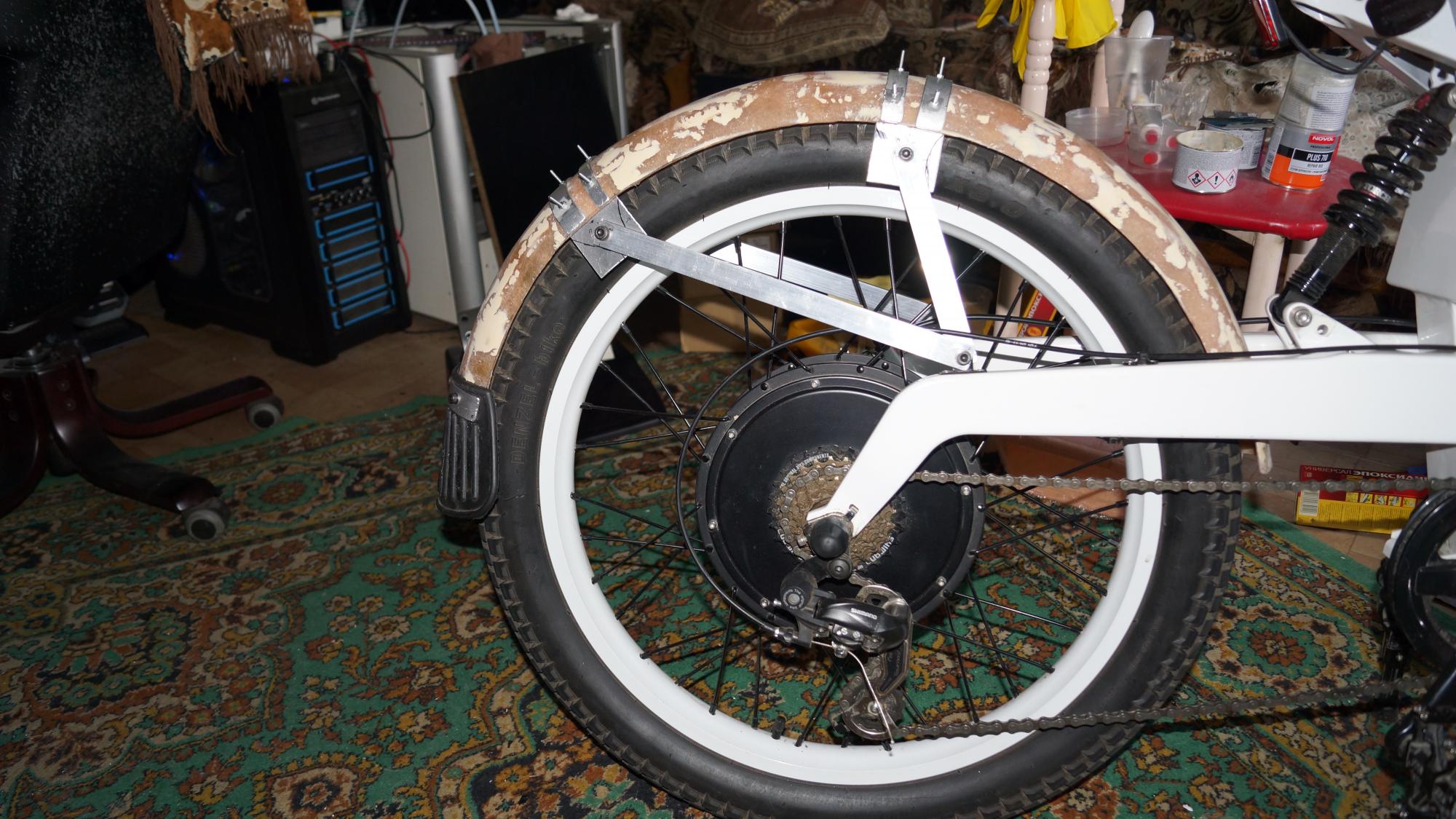

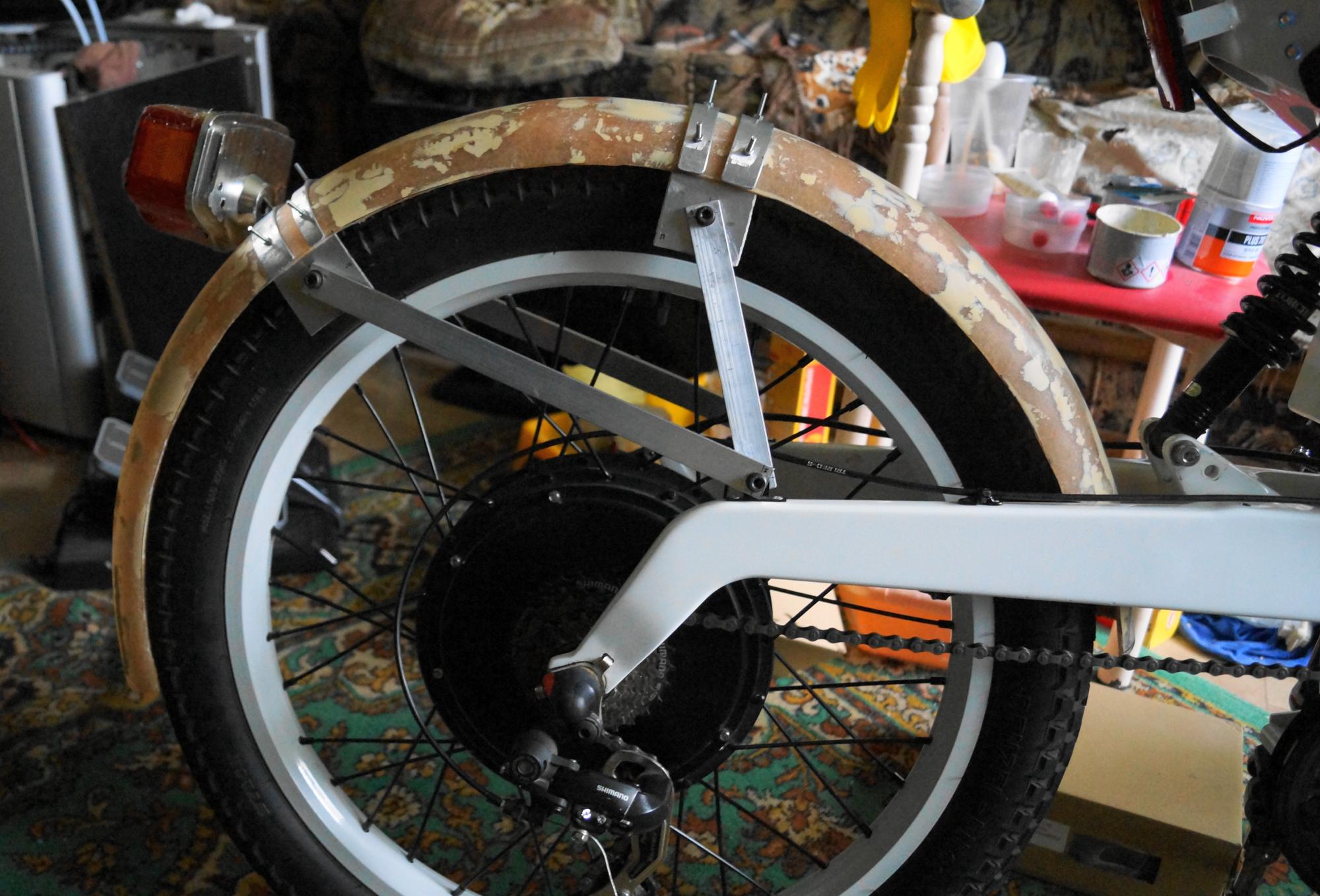

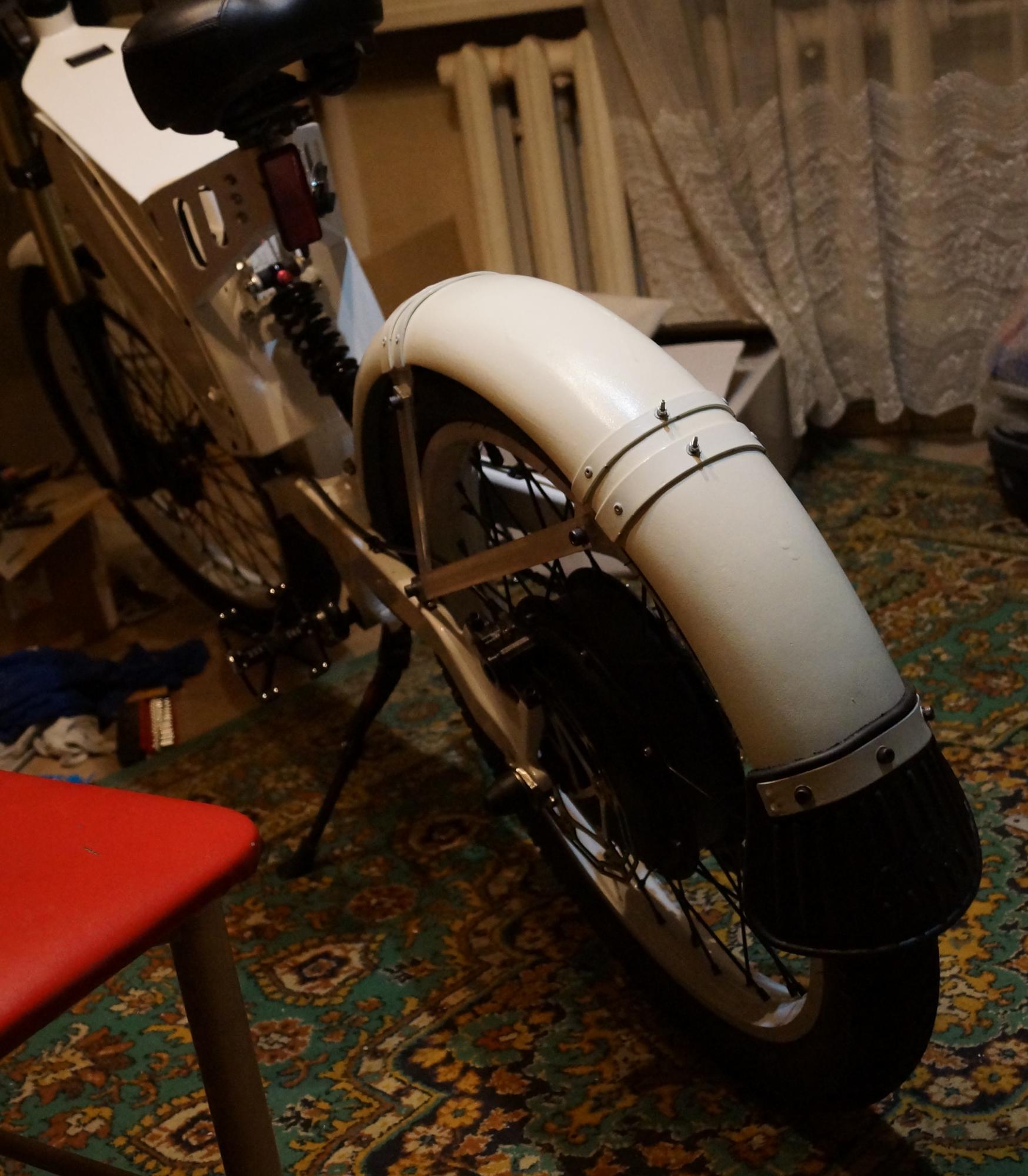

Сделал крыло на ФЭТ. За основу взял пластиковые, самые широкие из недорогих - 80мм. Вставку вырезал из вентиляционного короба.
После покраски:
Ширина 110мм:
На велосипеде:
Север
[user]Daf.dof[/user], красили-то пластик короба чем? Интересно прикинуть, насколько быстро облезет. А так - красиво, аккуратно.

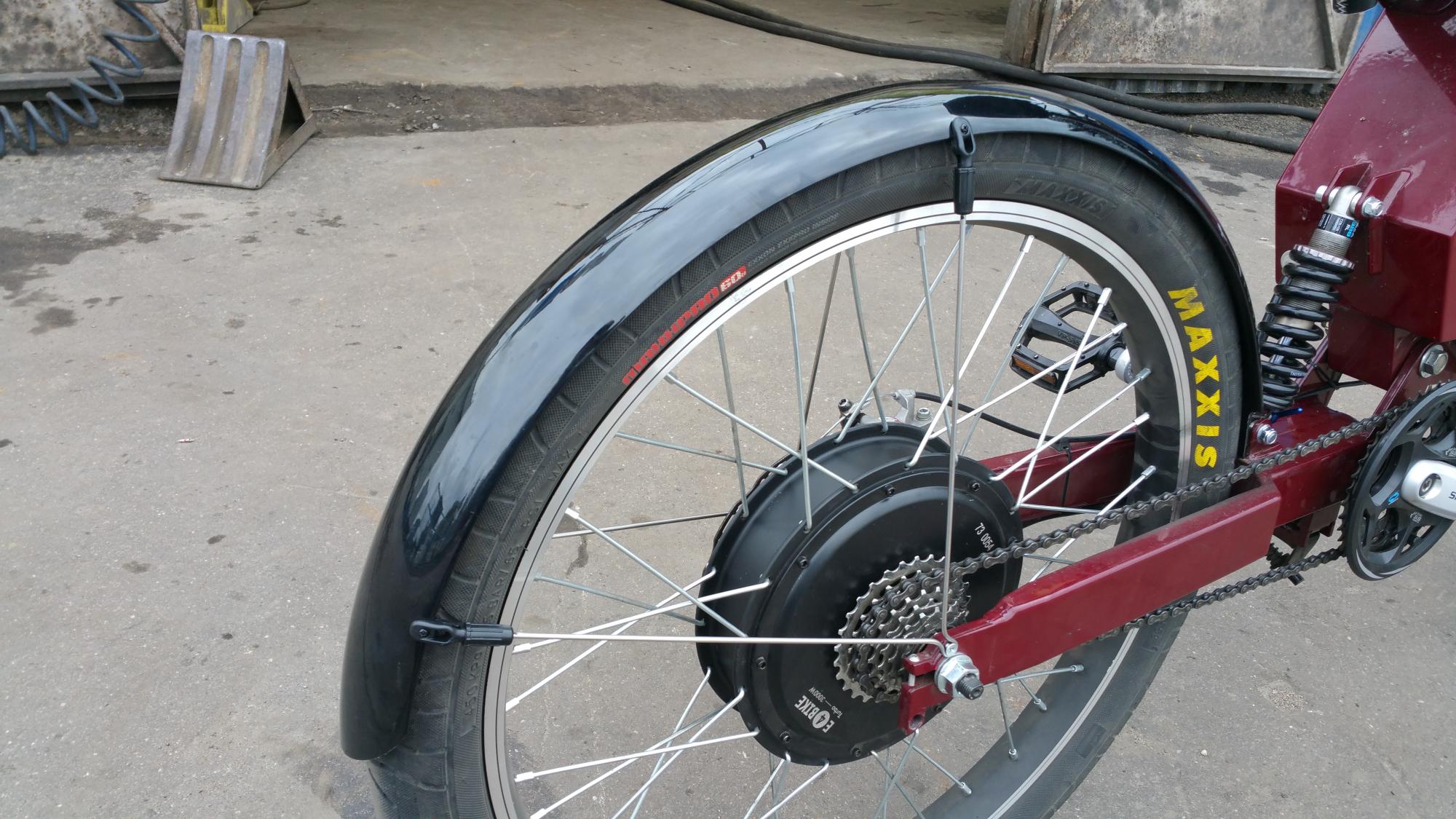

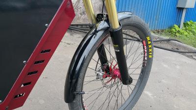

Установил широкие пластиковые крылья на свой вел. Выглядит отлично но пришлось заниматься колхозом с креплением. В задних перьях просверлены отверстия и нарезана резьба М5. В передней вилке болты крепления оси колеса, заменил на длинные и прикрутил с ним спицы, вторыми гайками. На максимальной скорости крылья немного вибрируют, но колеса не касаются. Теперь при езде по мокрой дороге вся спина не будет мокрой. :)
atred
[user]VSHEL[/user],  Сделано красиво, но узковато. Хуквормы торчат по бокам. Всю грязь не остановят, но тоже не плохо, чем вообще без крыл.

Daf.dof
Сорри за долгий ответ, заодно проверил эксплуатацию.
Красил из обычного баллончика, на сегодняшний день не облезли. Если что, можно пшикнуть в начале нового сезона.
Ещё, я расширял крылья алюминиевой полосой, и утягивал в черную термоусадку (пост#510).
В эксплуатации больше года, проблем нет. Но ал.полоса тяжелее

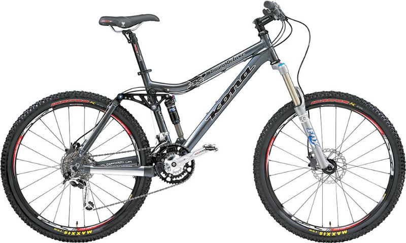

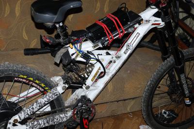

Такая рама,крыло похоже туда не поставишь,только если щиток вешать за подседел.
elettr
#677
Цитата: VSHEL от 29 Авг. 2017 в 17:24Установил широкие пластиковые крылья на свой вел. Выглядит отлично но пришлось заниматься колхозом с креплением. В задних перьях просверлены отверстия и нарезана резьба М5.
Я когда-то так же крепил заднее такое же крыло. Будьте готовы, что пластик крыла сломается в области крепления, там где задний аморт.
можно поставить, но само собой будет колхоз, алюмининг, напилинг, заклепинг))

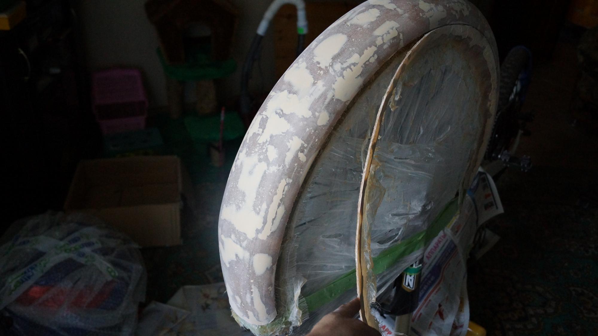

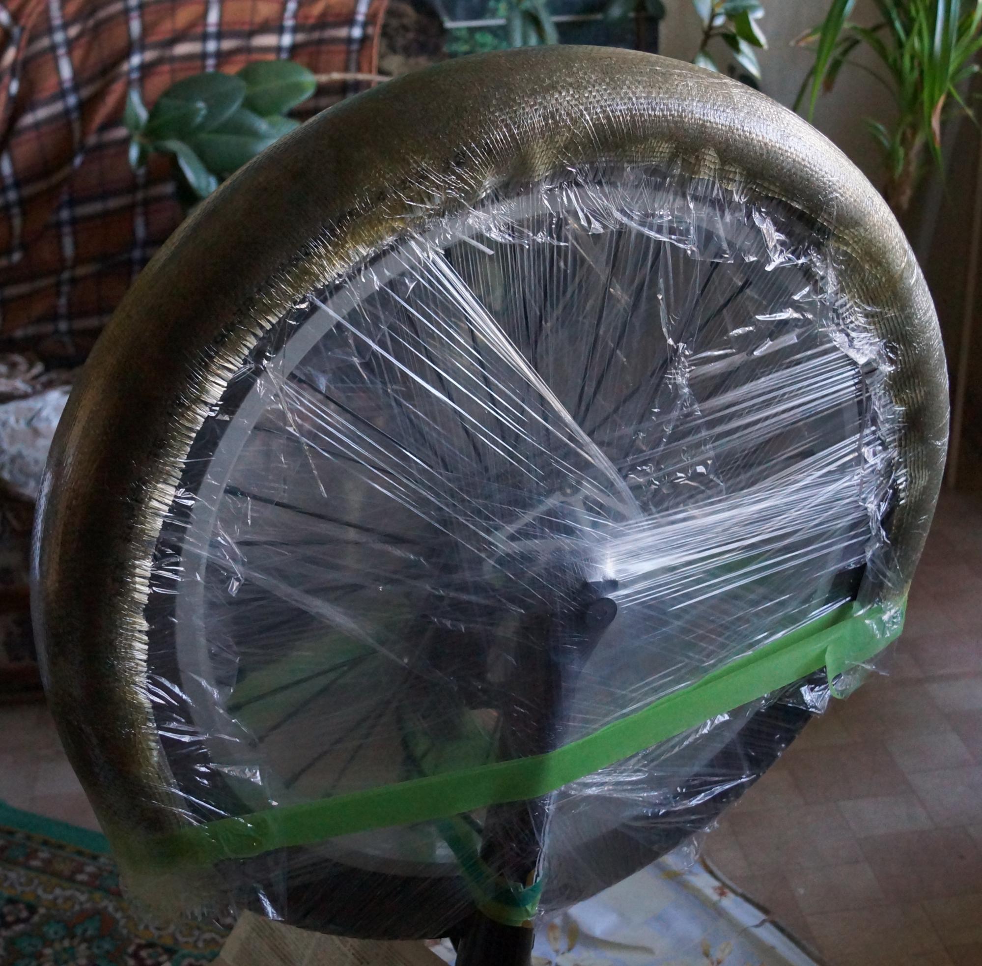

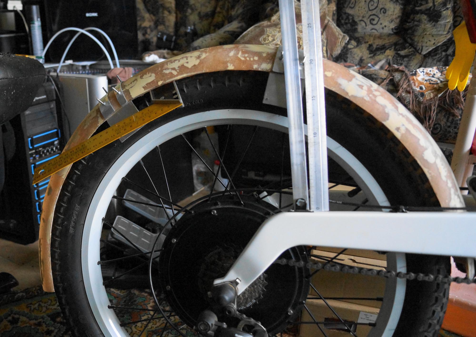

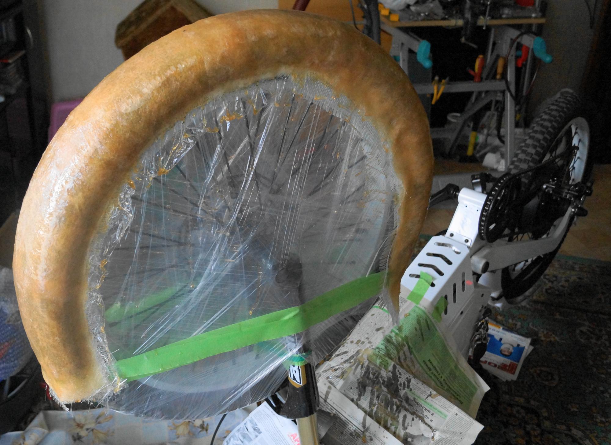

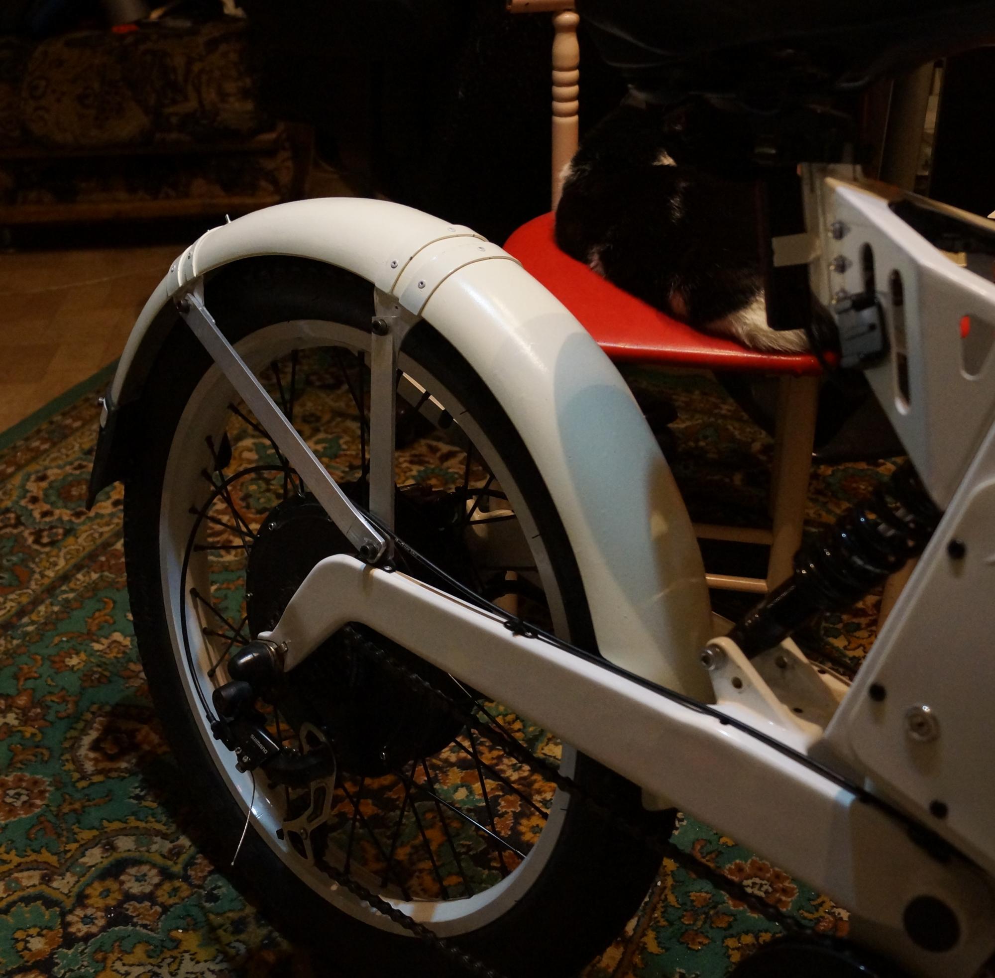

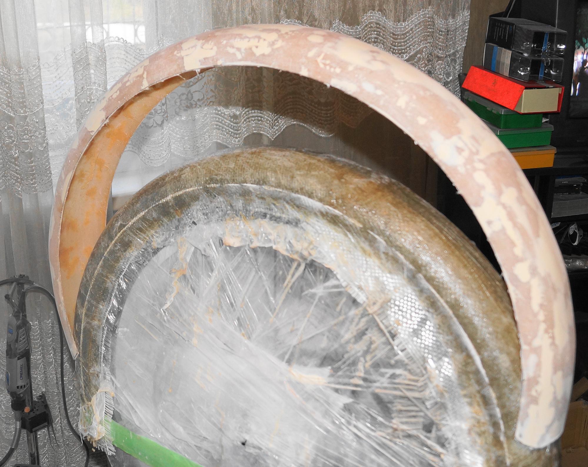

Сделал крыло из стеклопластика. За форму обтянул переднее колесо Energoflex super 35/13, завернул пищевой пленкой. Сверху наклеил один слой стеклоткани, покрыл пищевой плёнкой для более ровной поверхности и большей прочности формы. Далее разделительный слой - густая мыльная вода. После высыхания выклеил стекломатом в три слоя. Крепёжные элементы из алюминия. На раме были уголки из силумина (китаай) - в процессе эксплуатации сломались, выгнул из железа, приклепал на родное место. Окрашивал краской-спреем U-Pol, грунтовка тоже U-Pol.
Gross XL 72V 40Ah 3kW
[user]sergek1985[/user], поксипол сам по себе нормально ничего не держит

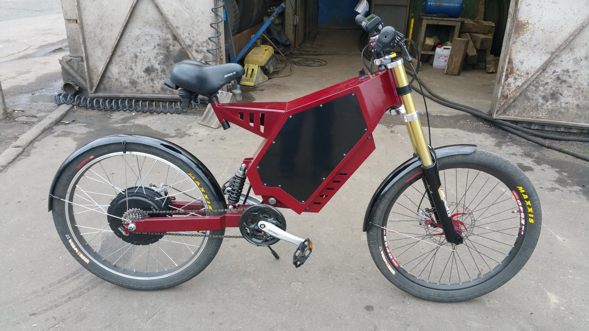

[user]Catman2709[/user], а где фото всего велосипеда увидеть и характеристики?
Catman2709
Характеристики чего?
Фото крыла под спойлером в том сообщении, а велосипед с установленным крылом целиком пока не снимал.
