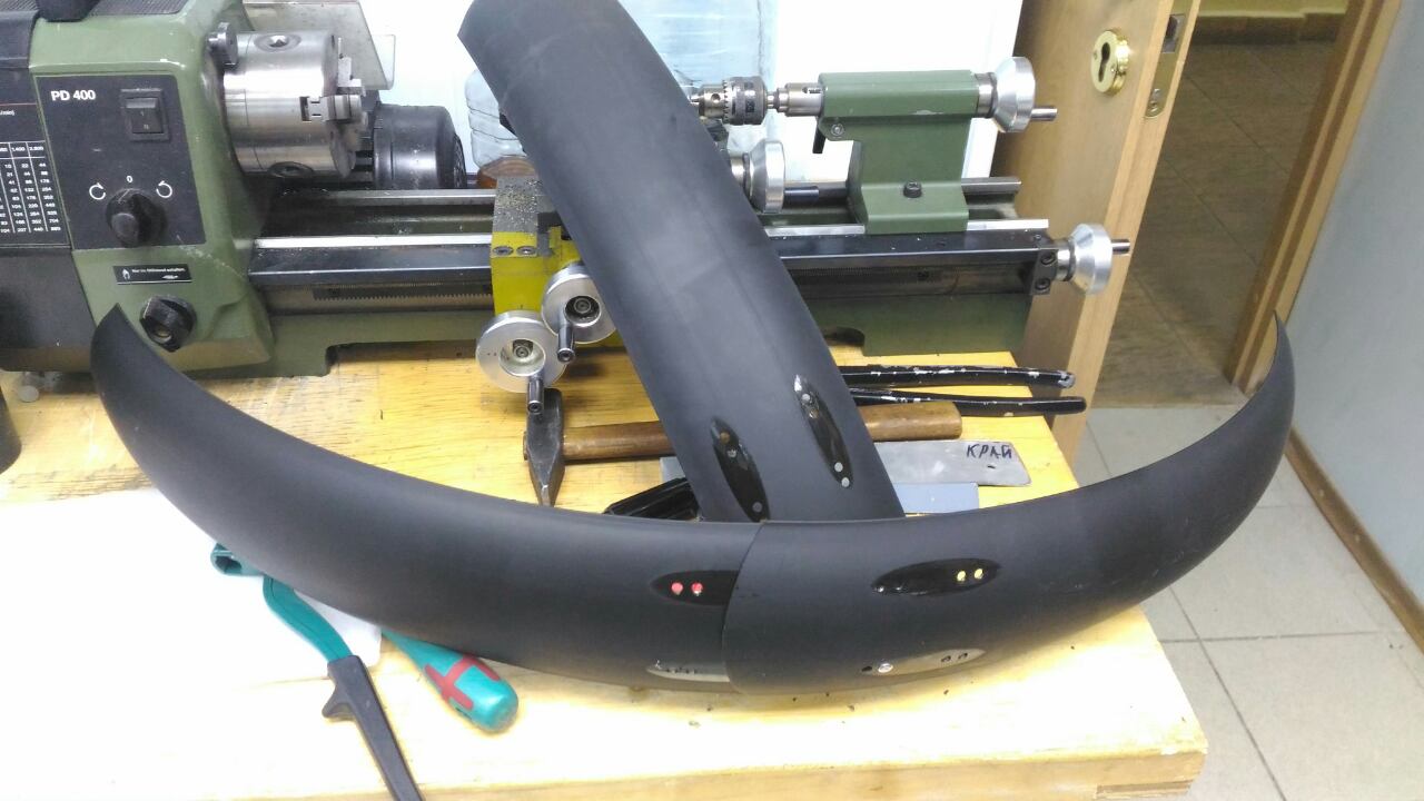

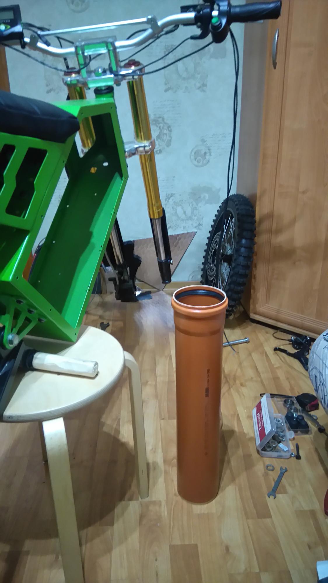

[user]DragonTM[/user], а чем отличаются трубы для помещений от уличных? Те трубы что на видео нам не подходят, они максимум на покрышку 2,1
Купил трубу, но основная цель корпус для фары сделать. Изготовление крыльев попробую, но позже.
Толщина стенки 3,5 мм, труба 110 мм внешний диаметр основной части, 126 максимальный на фланце.

DragonTM
[user]Brok[/user], [user]bond174[/user],  это уже офтопик наверное, поэтому под спойлером
Фару делаю ксенон. Для этого приобрел автомобильный комплект с линзами 3 дюйма для переделки фар

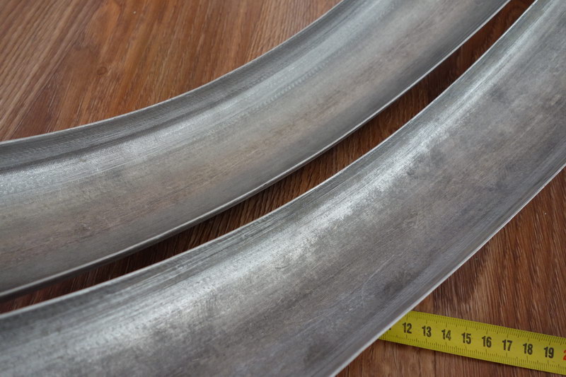

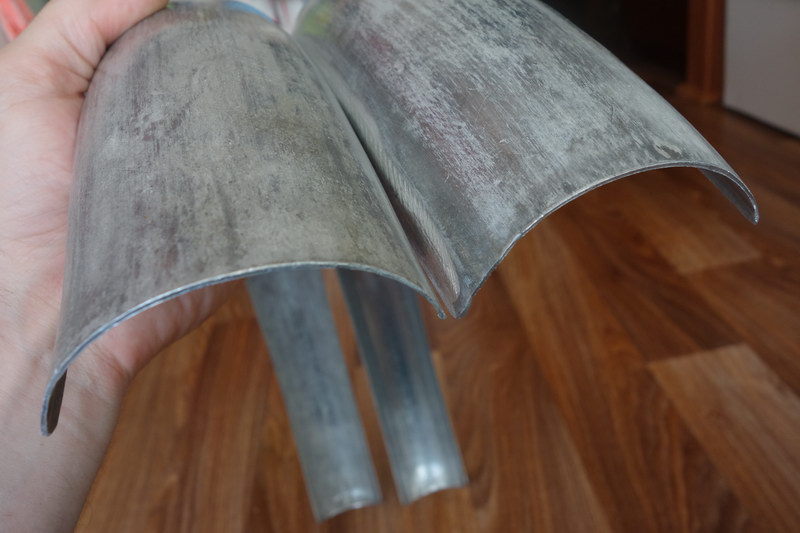

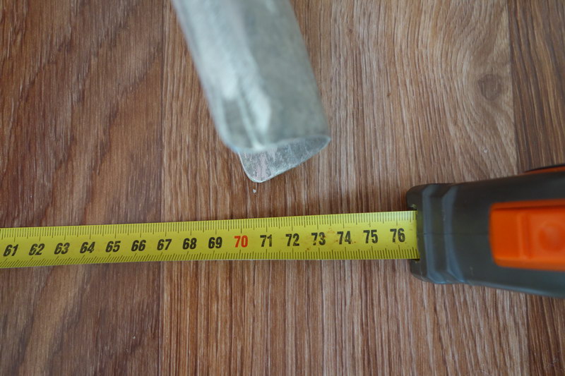

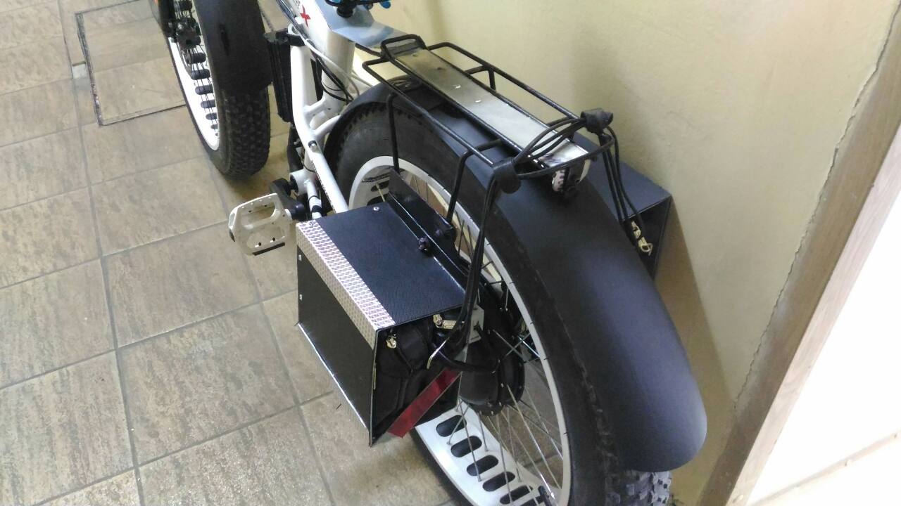

игорьигорь
Крылья полноразмерные на  фэтбай пластиковые стоят 6500. Мои мне обошлись в 2250.
Купил три крыла по 750, ширина 11.5.
Скрепил между собой заклепками. Вот что получилось:
Китайский фэт двухподвес, контроллер markII, МК 1500w, 51В 29АН.
Big Hit, Mini-e, Крошка, 74В 29АН.

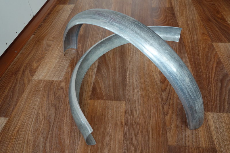

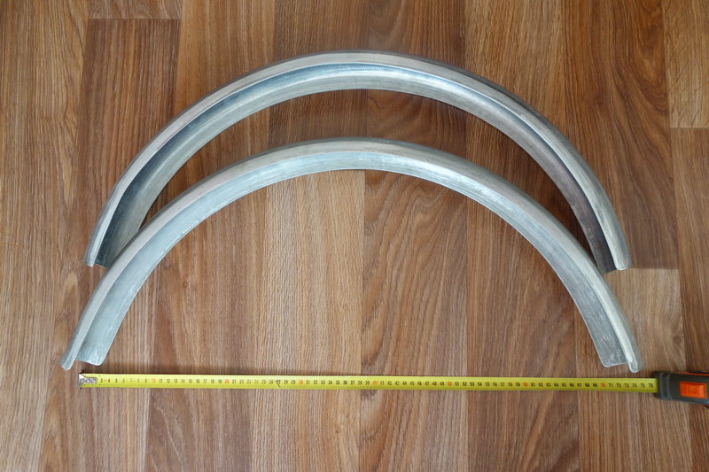

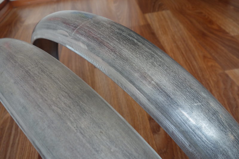

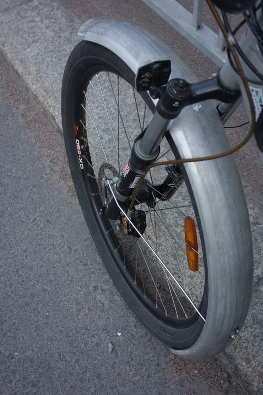

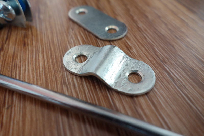

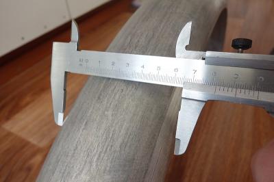

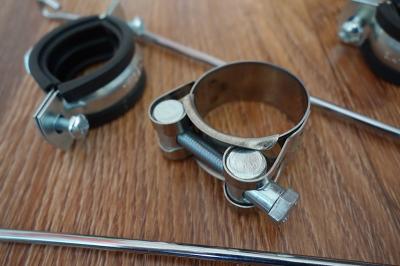

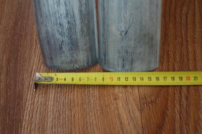

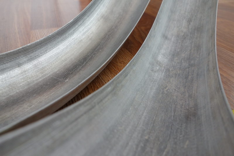

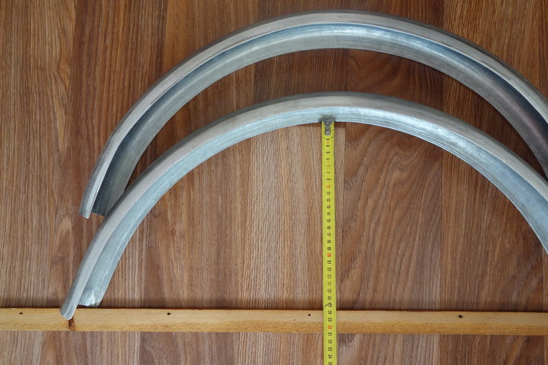

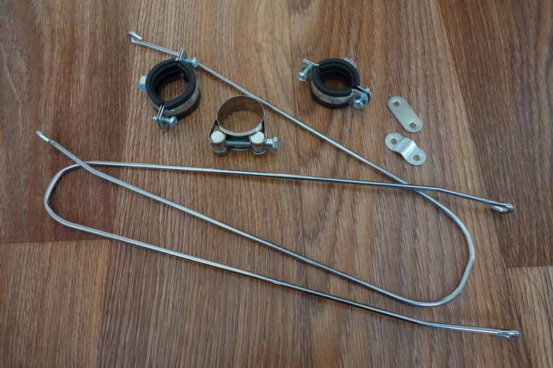

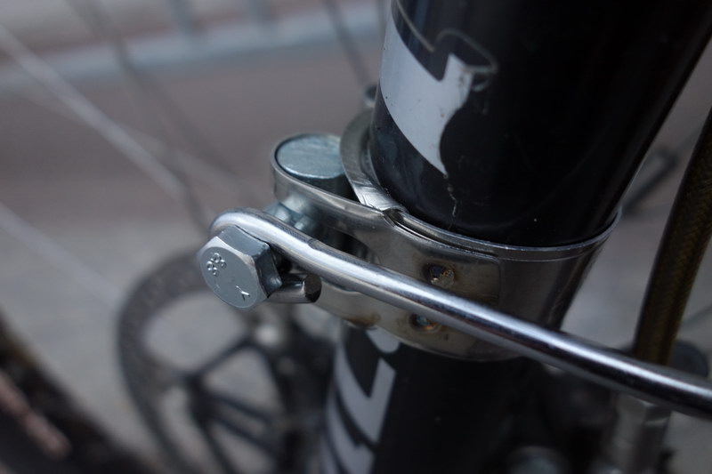

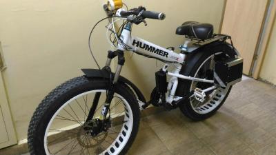

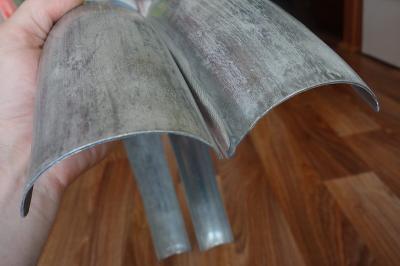

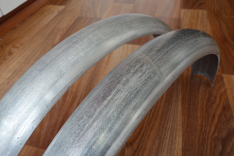

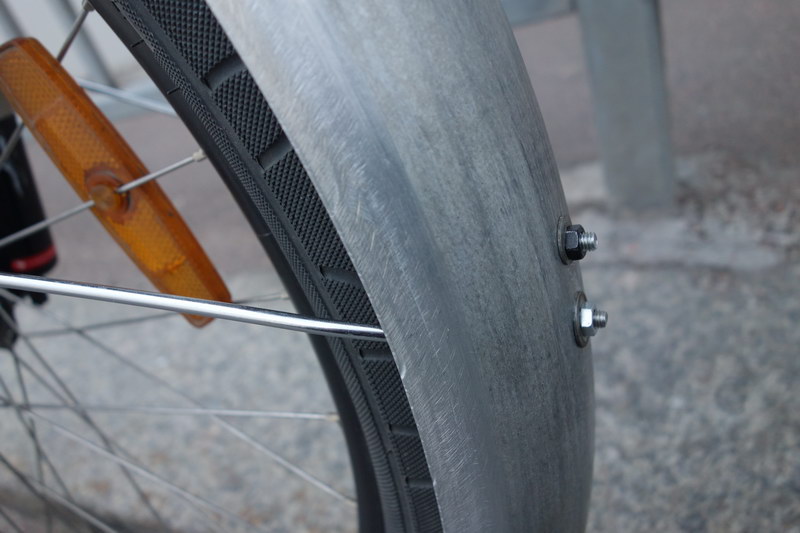

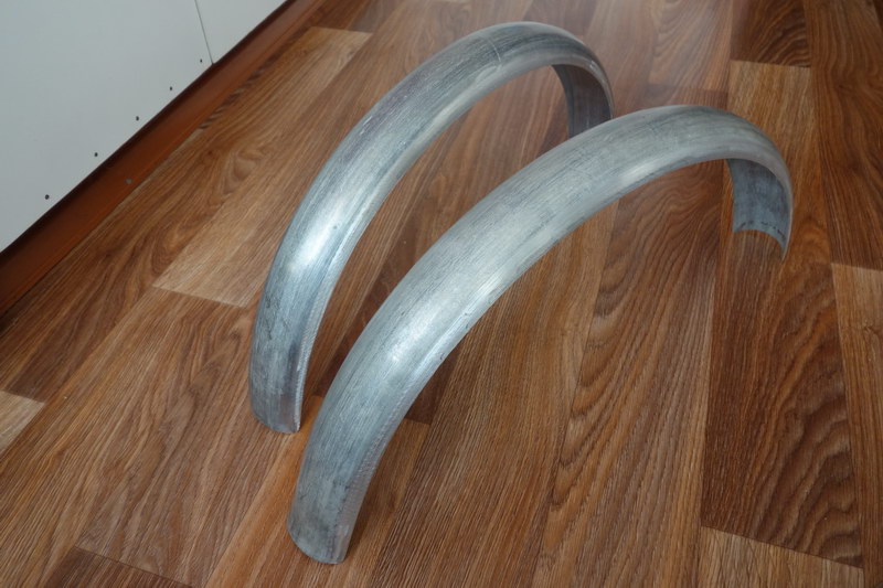

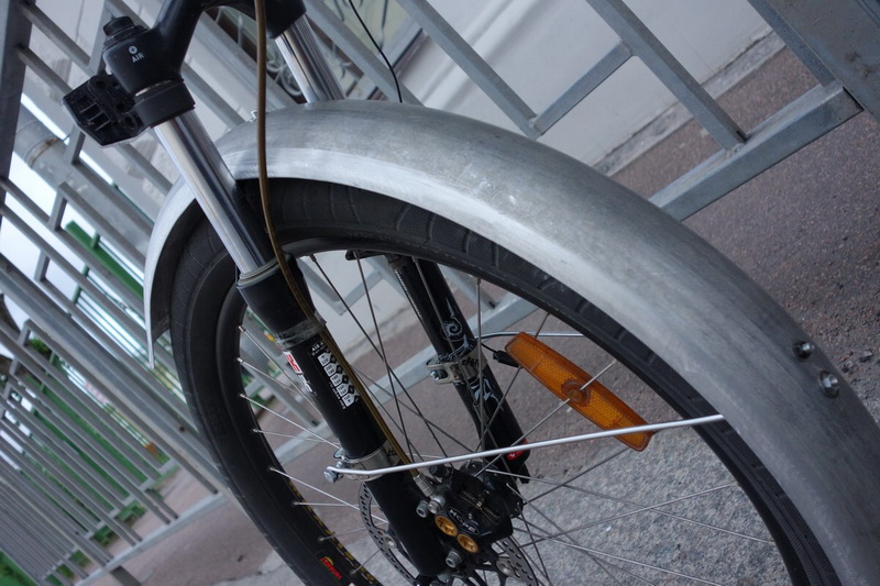

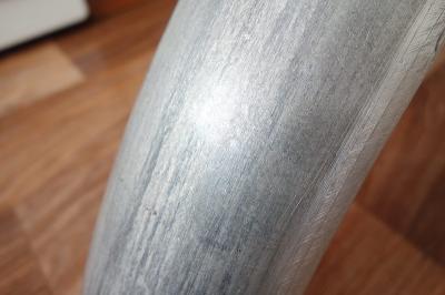

Сегодня, наконец-то, поставил одно из двух крыльев. По нашей погоде без них уже никак невозможно. Крылья алюминиевые, шириной более 80 мм, очень аккуратно сделанные (спасибо уважаемому [user]vasili377[/user] :ку: ). Толщина материала - 1,5 мм, вес одного крыла - ок. 350 граммов. Крепил поверх короны вилки и на хомуты из автомага, стоимостью 80 руб. за штуку (весят - ого-го) :~-( (спасибо за наводку ув. [user]Феникс[/user]). Также в ход пошли усы, которые были в хозяйстве от старого комплекта стальных крыльев, но никогда не использовались. Кроме того, была употреблены в дело две металлические пластины (3 руб/шт.), которые я изогнул бессмысленно и беспощадно. Одну, для верхнего крепления крыла - буквой "Г", вторую, для усов - буквой "Омега". Теперь крыло бы полирнуть и будет  :wow:.
Для переднего крыла длина несколько избыточна, видимо придётся чуть подрезать низ. Думаю теперь, как присобачить заднее крыло (а вот сзади длины в обрез) .
av404
Не надо подрезать - сдвинь его вперёд. Хуже не будет, даже наоборот
dengor2
[user]av404[/user], да, собственно, там и так вылет вперед 35 см. Сидя в седле колеса не видно. Куда уж больше?
игорьигорь
Я бы гайки в другую сторону закрутил,от царапин и рванных штанов подальше.
