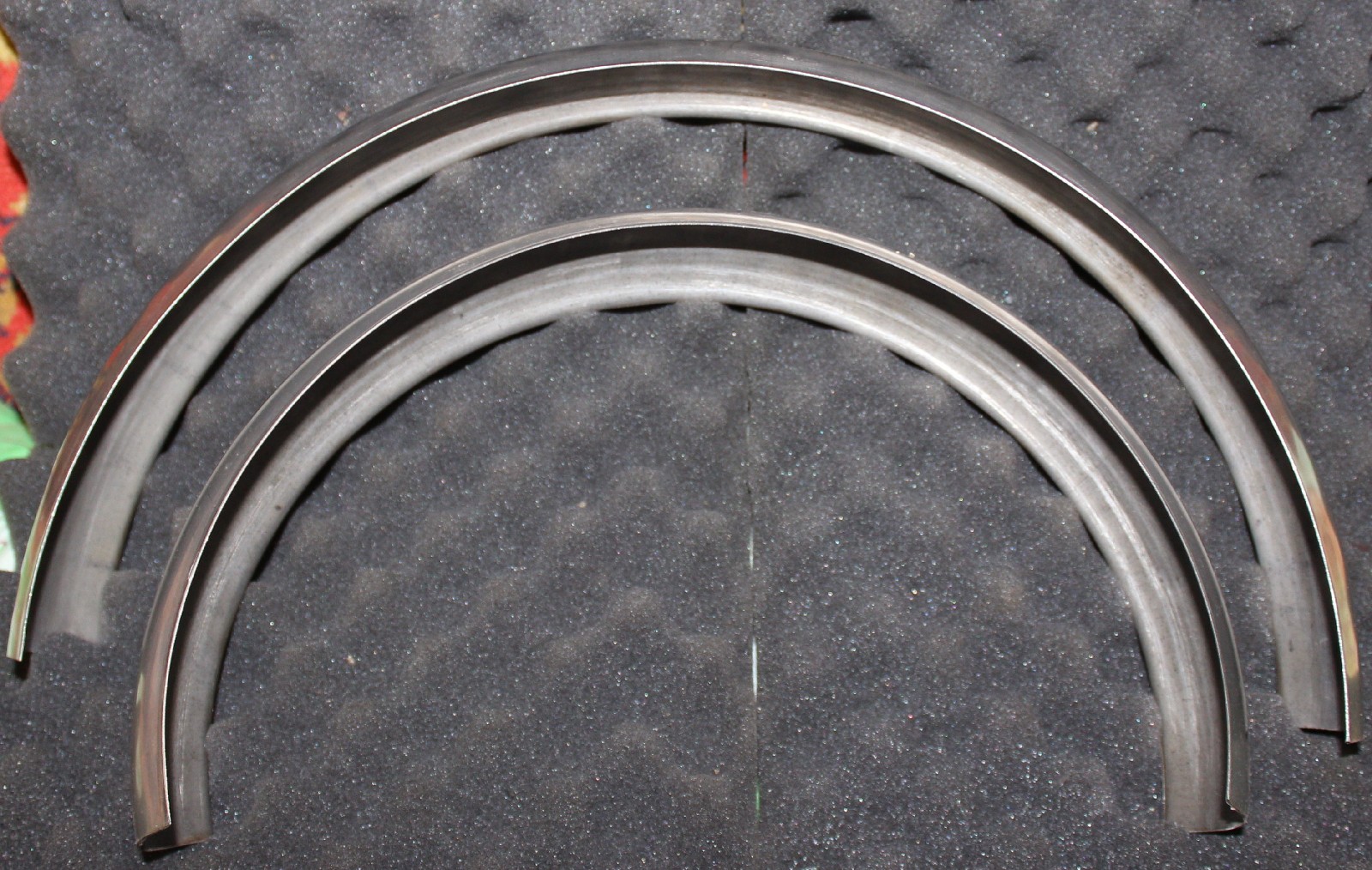

Seg@
Вот мои крылья для самоката.

Дело было вечером, делать было.... куча работы, но я решил поэкспериментировать :)
Валялось колесо 26" 2,15. Взял крышку от короба 100х100 и силой мысли строительным феном выгнул :)
Получается технологично в принципе. Только нужно что то толстое под покрышку подложить, да бы был зазор в будущем. А то едва снял. Для эксперимента даже буртики-защелки не срезал.
В понедельник пойдет в ход уже П-образный профиль этого короба, по ширине дожно хватить на мою заднюю покрыху)

Вот вопрос - а как эти материалы ведут себя зимой. У нас нынче и -36С уже было. У меня пластиковое ведро, которое заместо передней корзины, всё растрескалось, надо выкидывать.

Теперь о смысле изготовления пластиковых крыльев , именно для меня .
Что-то своим не грамотным умищем B-) прикидываю  :bw:, что энто слишком дорого получается ,купить короб и купи термофен :-\
По сумме затрат , крылья дешевле выйдут ! :exactly:

fondrosel
Идея сама хороша, но по роду работы знаю что кабель каналы расчитаны на использование внутри помещений отсюда вопрос выдержат ли данные крылья ультрафиолет солнца и противогололедные говна? У меня лично пластиковая распаячная коробка развалилась от противогололедных говен.
