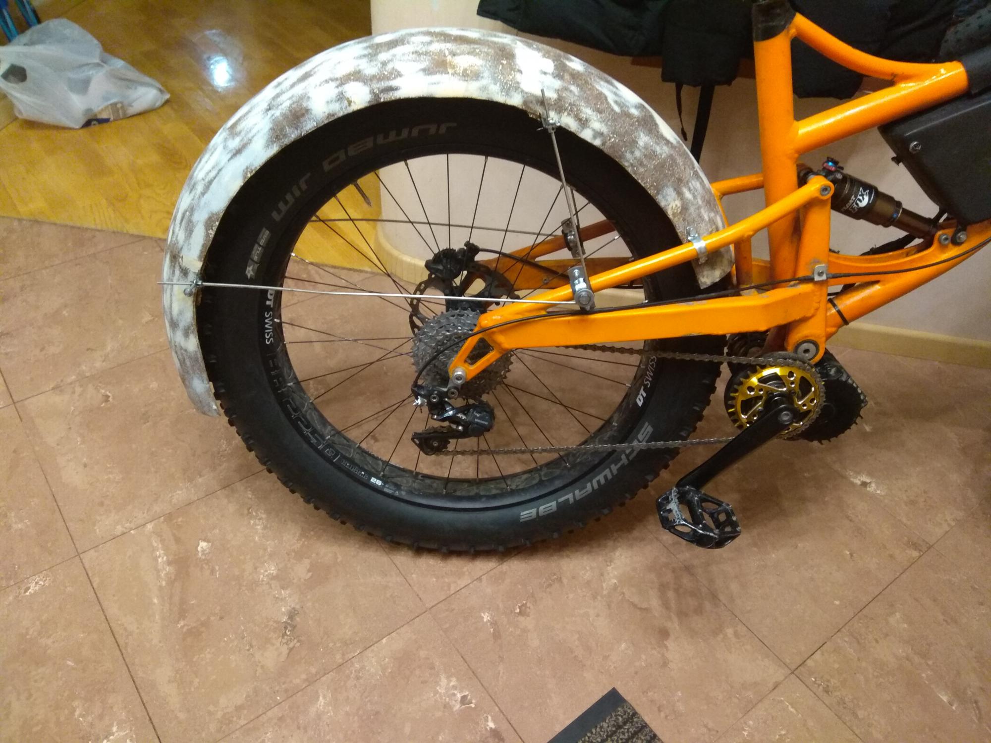

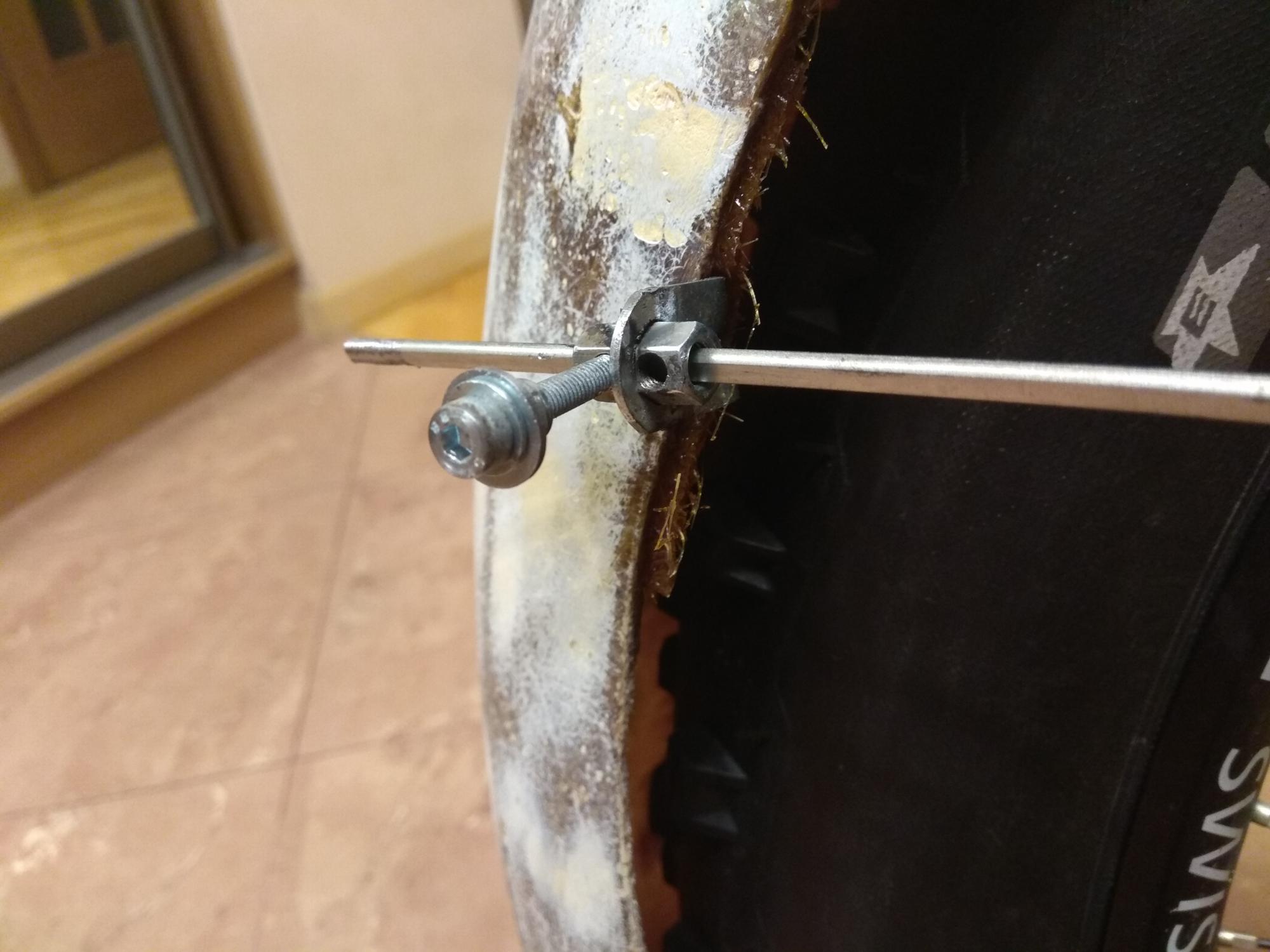

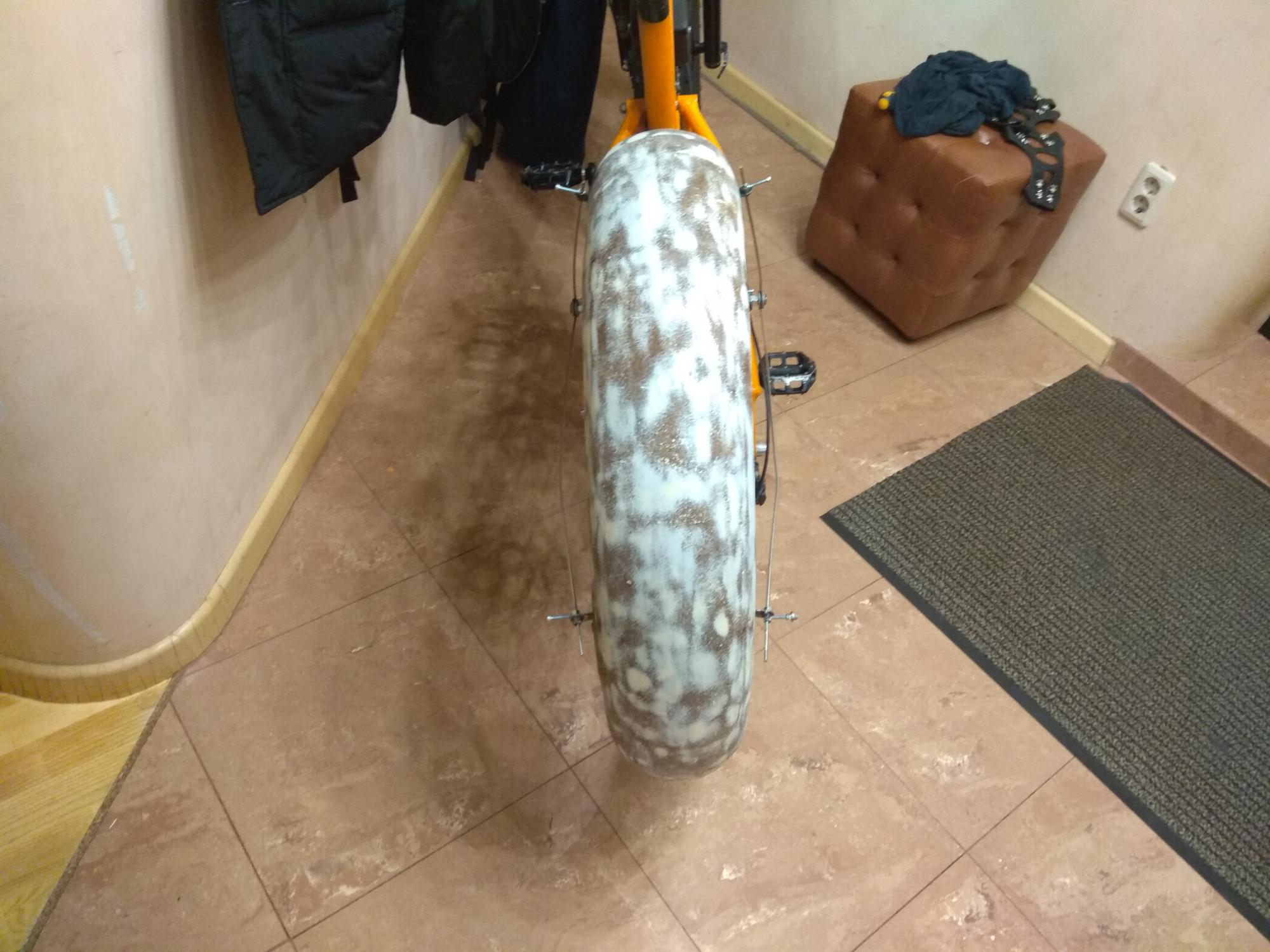

Начал постепенно долгими зимними вечерами делать крылья фэту. Готовых не нашел под 4.8 покрыхи, плюс двухподвес.
Материал взял стеклоткань и эпоксидную смолу. Намотал вспененный полиэтилен на покрыху, обмазал, высохло, отшлифовал, отшпаклевал. Крепления. Тут вот и есть особая трудность.
С передней частью проще. На обратную сторону замуровал в слои гайки, к ним прикручиваются скобы.
А вот задняя и центральная часть требовала усы. Нашел упругий стержень 4мм, согнул. В качестве креплений к крылу использовал уголок, с приваренной к нему муфтой м5. В муфте два отверстия сбоку м4, для крепления усов.
Когда все поставил, оказалось, что нижняя часть усов слишком длинная и задняя часть крыла сильно болтается. Надо более жёсткие усы, пока не придумал из чего. Посоветуйте пожалуйста
И крыло слишком длинное, придется до спиц отрезать, иначе задевают им при подъёме на заднее, в лифт
Север
[user]Rayne11[/user], если надо более жесткие усы, нужно смотреть в сторону трубок и уголков. Уголки из люминя со сторонами шириной 10 мм. часто бывают во всяких Леруях и Сферах. Любые проволочные вне зависимости от диаметра, "шампуры" и подобные всегда будут играть, сильнее или слабее, но в любом случае будут - тут нужно ребро жесткости. Но при таком варианте придется больше внимания уделять мощности крепления усов к точкам вилки и крыла, т. к. в смысле сопромата это притча о буре, дубе и тростнике.

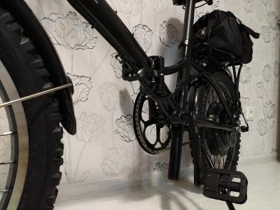

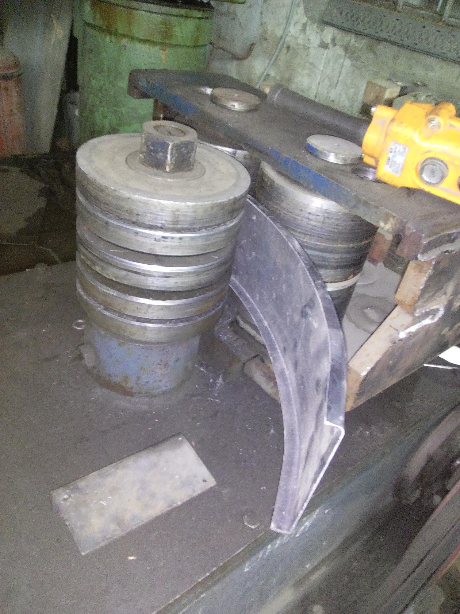

Garpun
[user]Peresvet[/user], профиль сначала разогнул.  Потом согнул Пэшку 90мм  с бортиками 10мм.
Гнул на гибочном станке.  Затем прокатал на вальцах.  Примерно как на фото.

Peresvet
ну трубогиба у меня нет , придётся гнуть на гипсокартоне ! :bored:

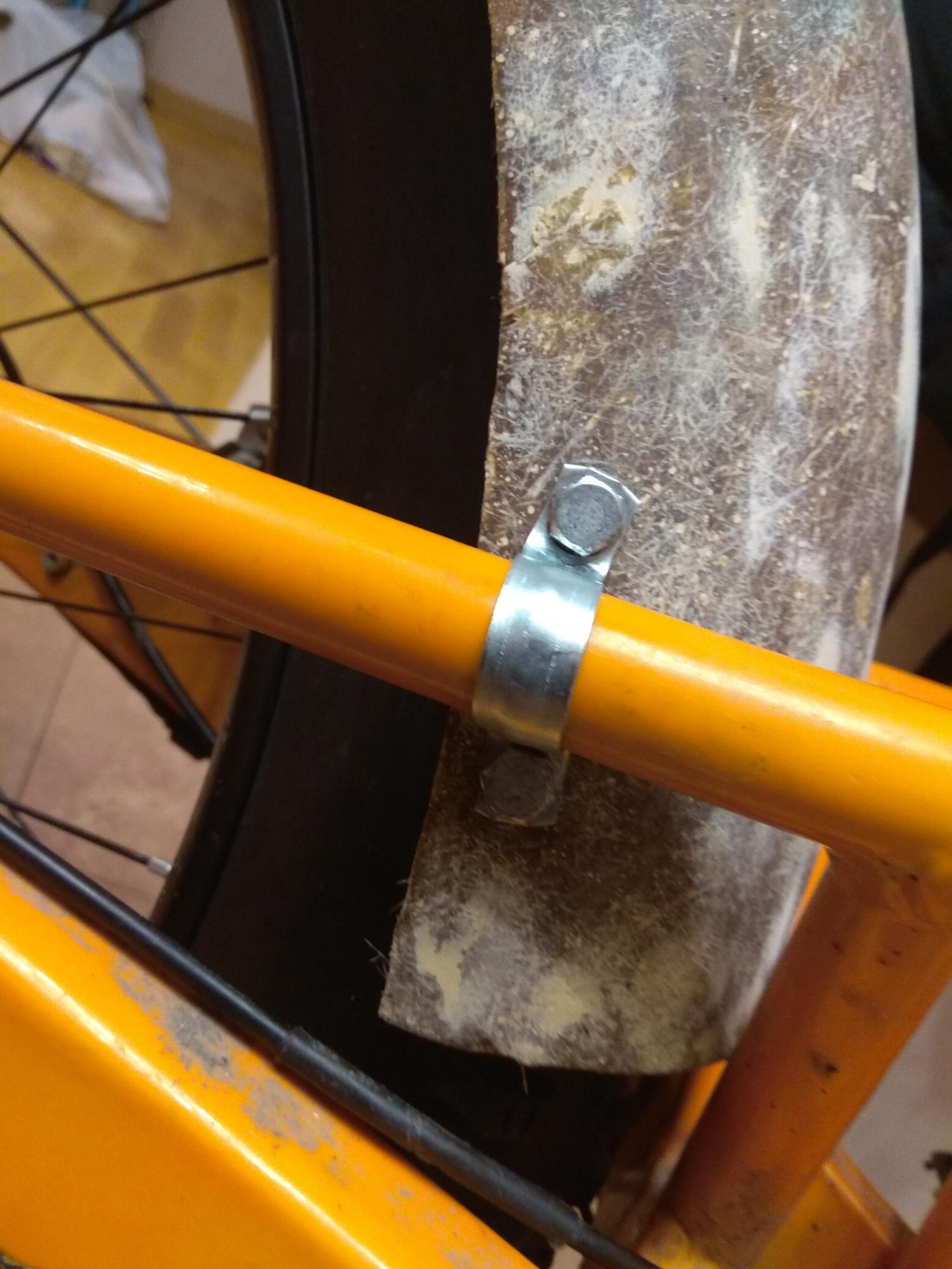

Цитата: Rayne11 от 25 Дек. 2017 в 20:39Посоветуйте пожалуйста
1 - хомут, на который крепятся усы, передвинуть максимально в сторону дропаутов. Для этого одно из ушей нужно срезать, а половинки хомута сварить внахлест. Предварительно отжечь.
Или крепить усы за ось колеса, тоже варик.
2 - уменьшить крыло.  До точек, где крепятся задние усы.
3 - усы сделать из сталистой проволоки.
4 - уменьшать толщину крыла. Имхо, достаточно будет 5 слоев стограммовой ткани. + после укладки и пропитки обжимать (хоть скотчем обматывать) чтоб выдавить излишки смолы.
Rayne11
Заднюю часть уже сделал крепление на ось колеса, стало гораздо лучше. Далее крыло укорочу до усов, это необходимо. Вот проволку сталистую найти не могу. А крыло сделано всего из двух слоем 450 мата, в принципе вес его не большой получился

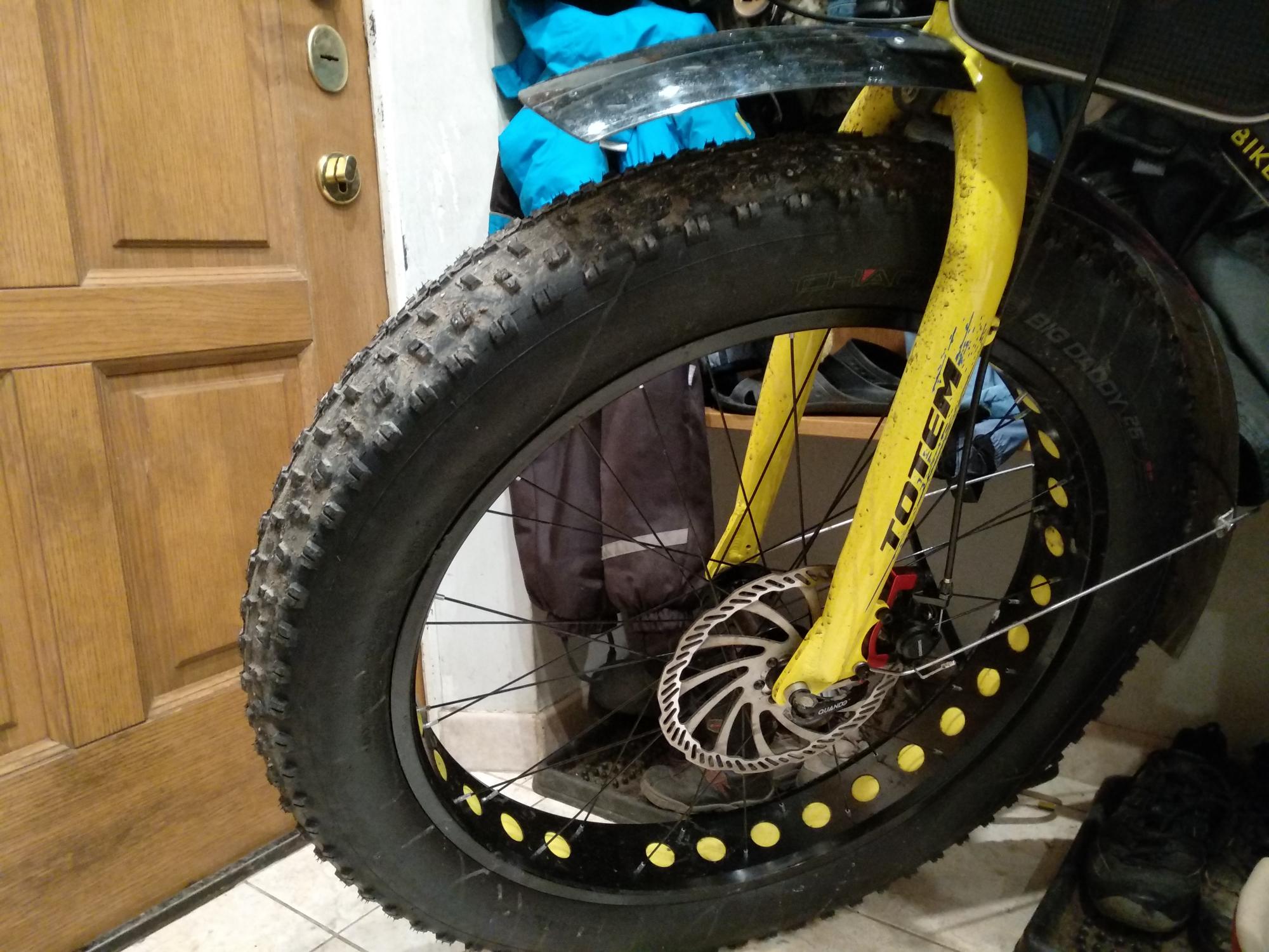

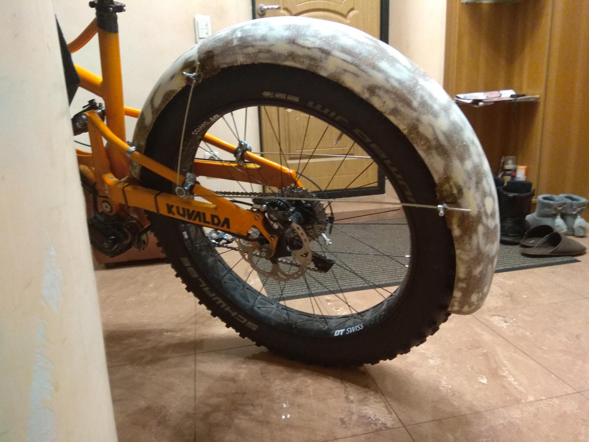

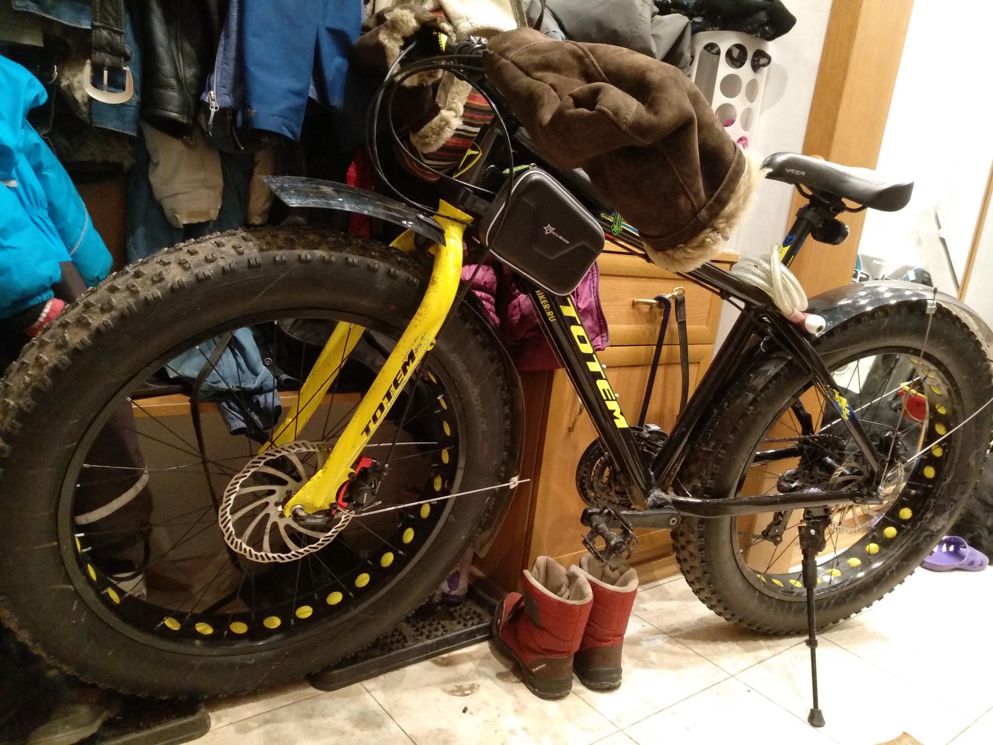

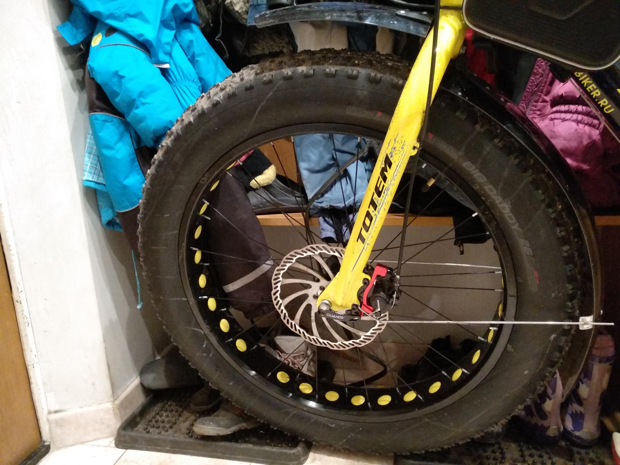

Продолжаю потихоньку делать крылья.
Заднее шлифанул, подпилил, крепление задних усов перенес на ось, с таким же типом крепления, два болта м4 крепят ус через отверстия в муфте м5, приваренной к пластине. Раскачивание сильно уменьшилось. Надо испытывать.
Далее взялся делать переднее крыло. Тут основная трудность состояла в том, что под "гориллой" крыло не влезет, а над кориллой крыло делать нельзя, т.к. вилка имеет большой ход и крыло будет стукаться об рулевой стакан. Решил попробовать сделать крыло вокруг гориллы.
Для этого намотал на колесо вспененный полиэтилен, гориллу, вилку закрыл пищевой пленкой и положил в два слоя стекломат. После высыхания, лишнее отпилил и получил некое крепление точно повторяющее форму гориллы.
Крыло распилил на две части, поставил крепление на гориллу, прислонил к нему части крыла и приклеил. Далее сверху усилил еще двумя слоями стекломата. Получилось крыло с прочностью соответствующей цельному крылу.
Усы крепил по такому же принципу как и на заднем крыле. Вот результат:
Переднее в отличие от заднего практически не имеет раскачивания. Финишную шпатлевку и покраску пока не делаю, надо тестить, мало ли потребуются доработки, чтоб лишнюю работу не делать
Croy
[user]Rayne11[/user], с переднего, на скорости закидывать будет встречным потоком все, что колесо вперед выбросило. :pardon:

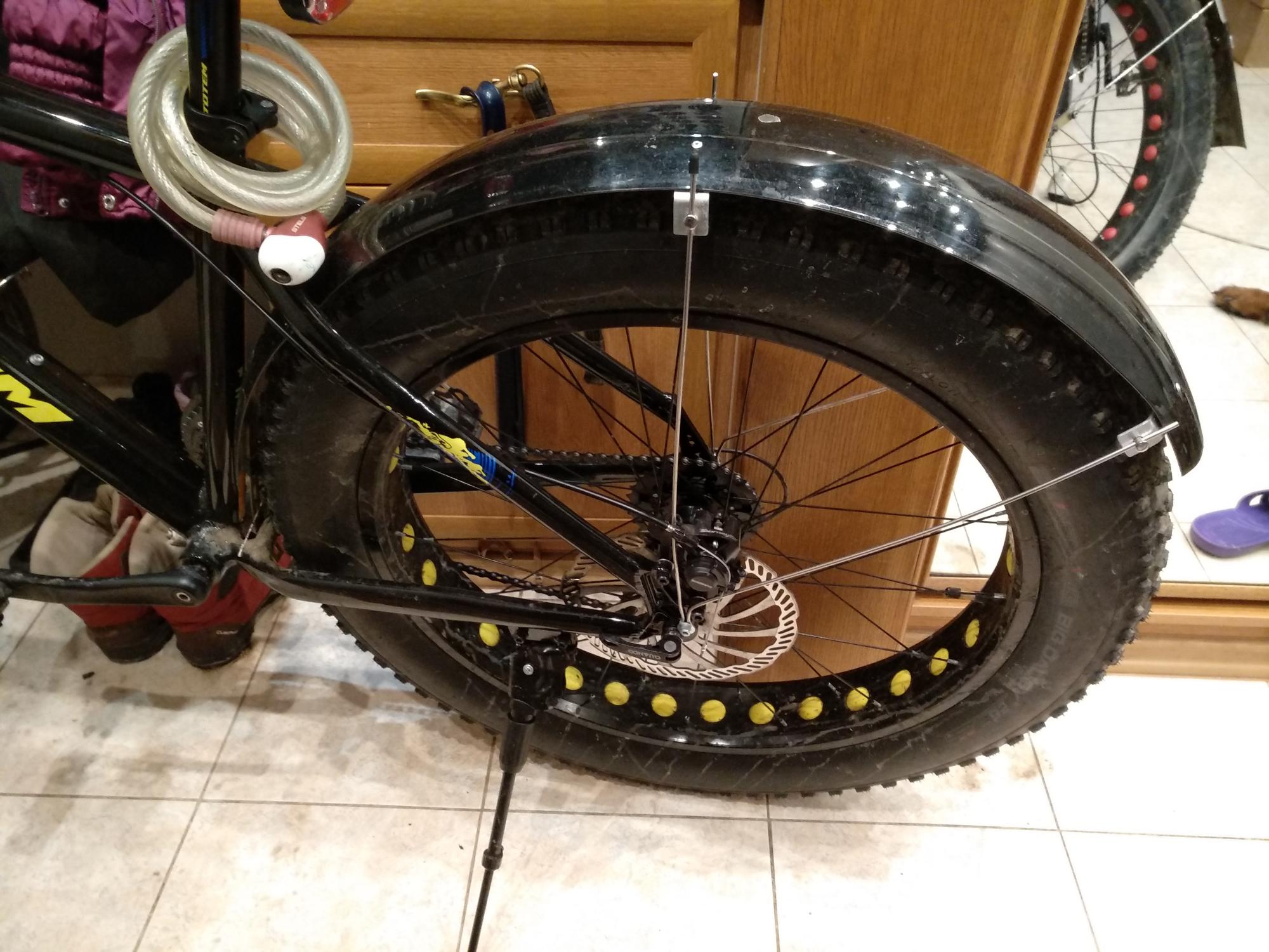

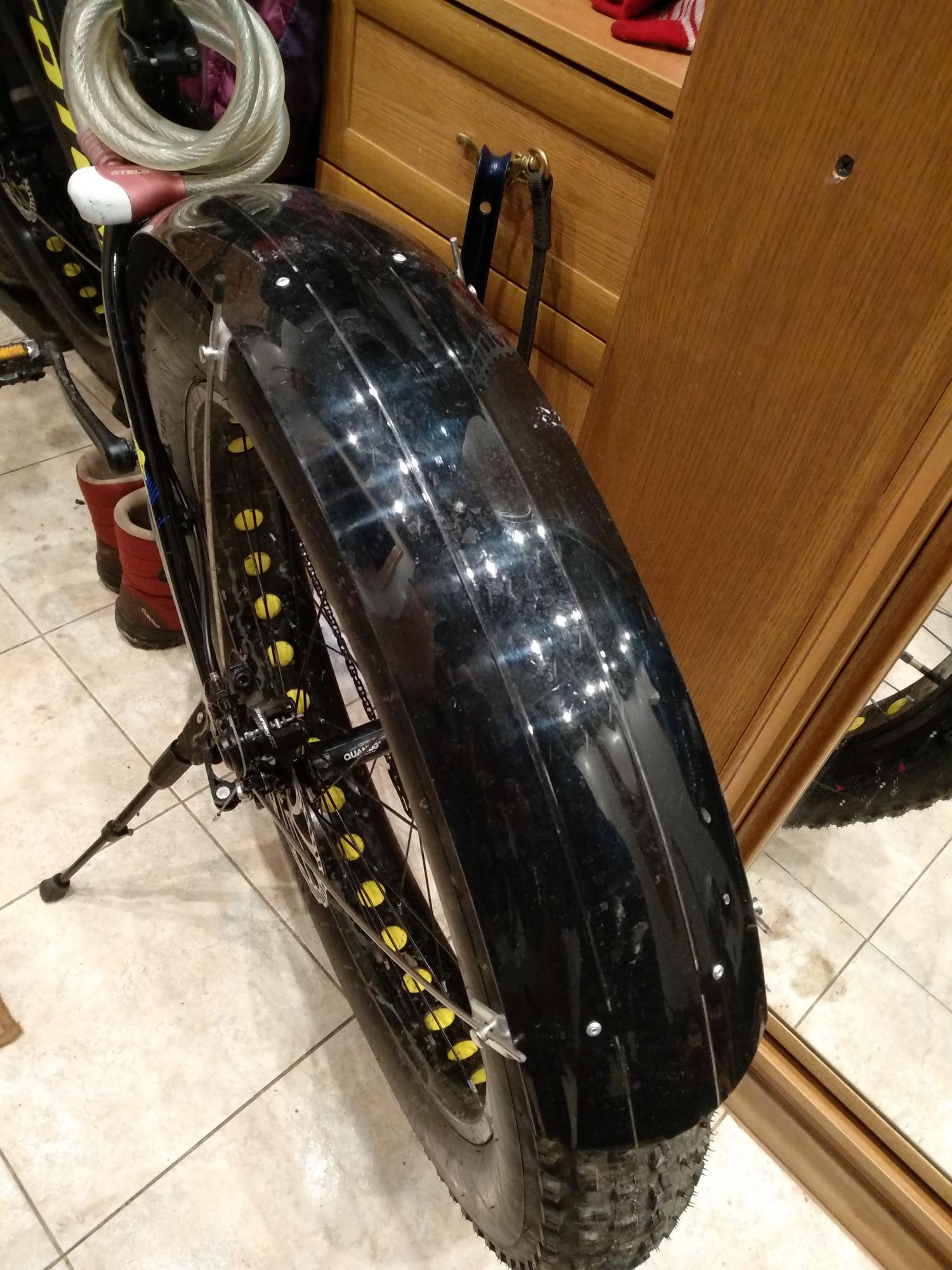

Купил два комплекта и сделал из них один. От летящей грязи защищает идеально -  что сзади,  что спереди!
Металлопласт прекрасен)
Дополнительно понадобился заклёпочник и клёпки, строительный фен,  дрель и алюминиевая полоса.

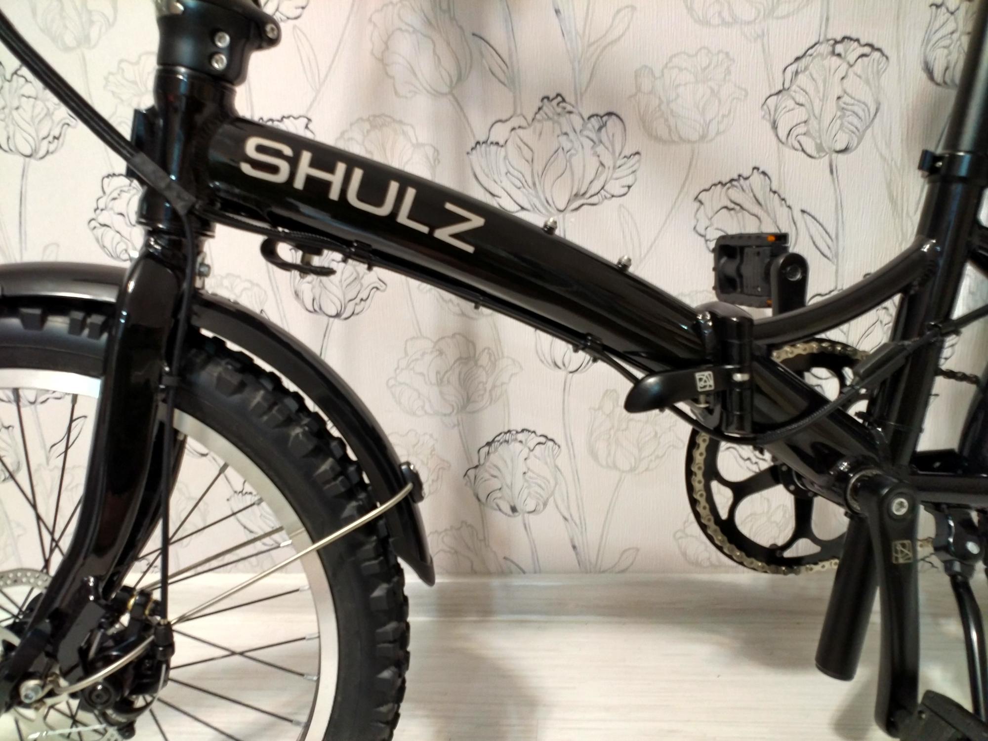

Цитата: Rayne11 от 25 Дек. 2017 в 20:39Надо более жёсткие усы, пока не придумал из чего.
Посмотрите на Shulz Lentus усы для крыльев. Очень... Очень жестко.. Не могу только сказать где они их берут.
