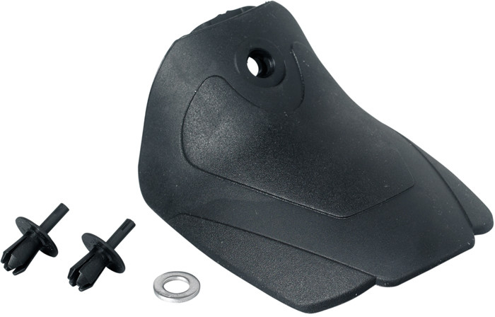

Слушайте, народ, в итоге-то можно купить где-то полноразмерные крылья на фэт? По разумной цене, а не по 4000. Или колхозить на коротких крфльях брызговики из пластиковых папок, болтов и стяжек? В смысле, купить тем, у кого нет гаражей, пром.фенов, опыта и прочих необходимых штук. Для гуманитариев, в общем)
игорьигорь
Наберите в поисковике (SP-151 С УСАМИ (26) ЧЕРНЫЕ)

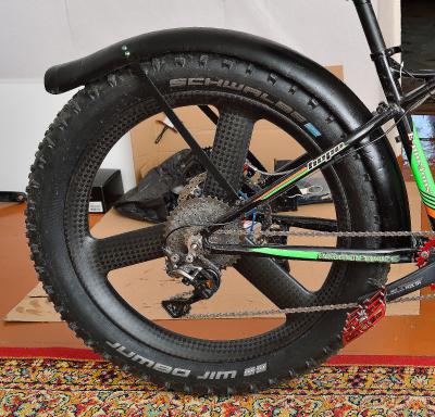

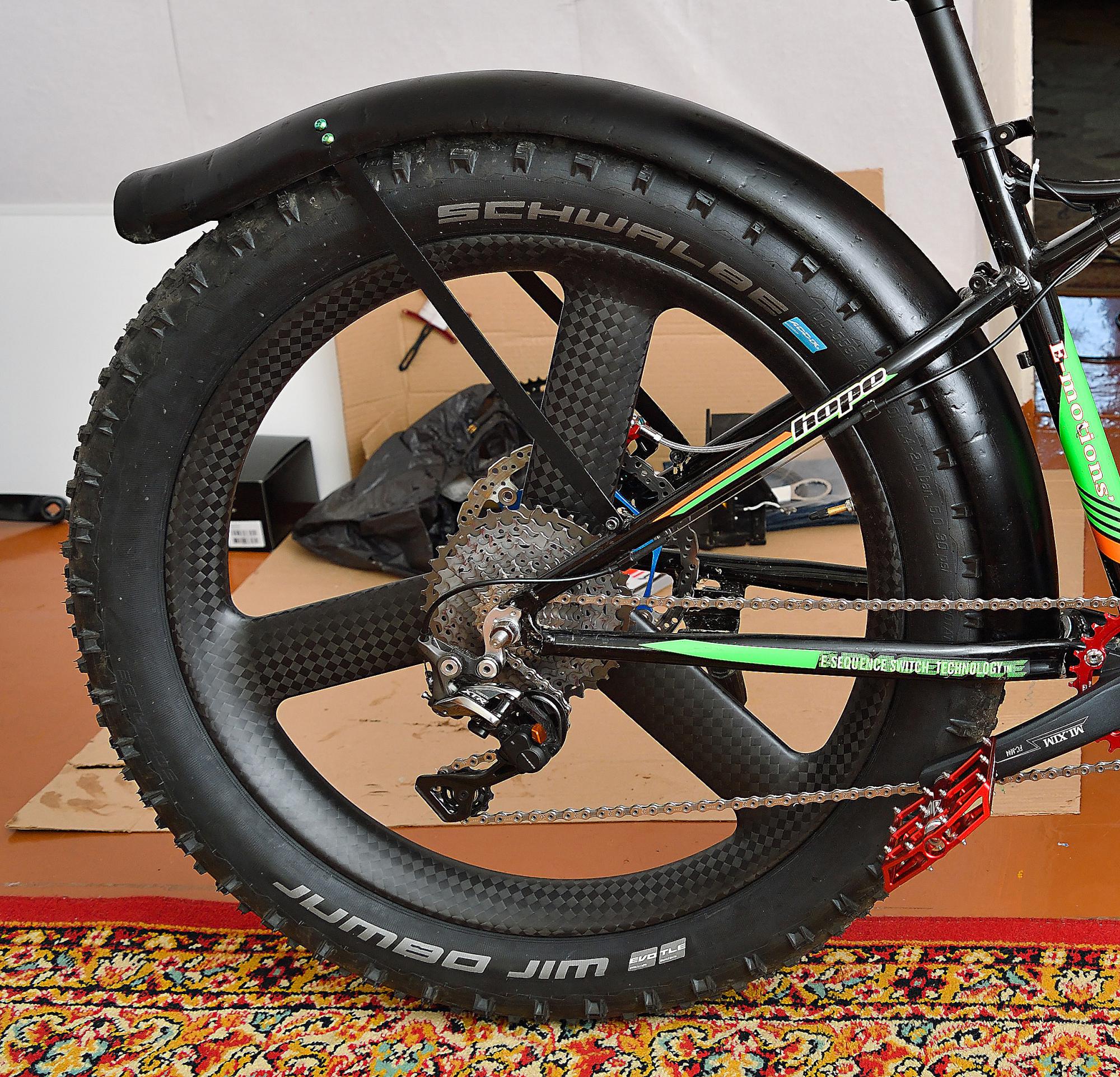

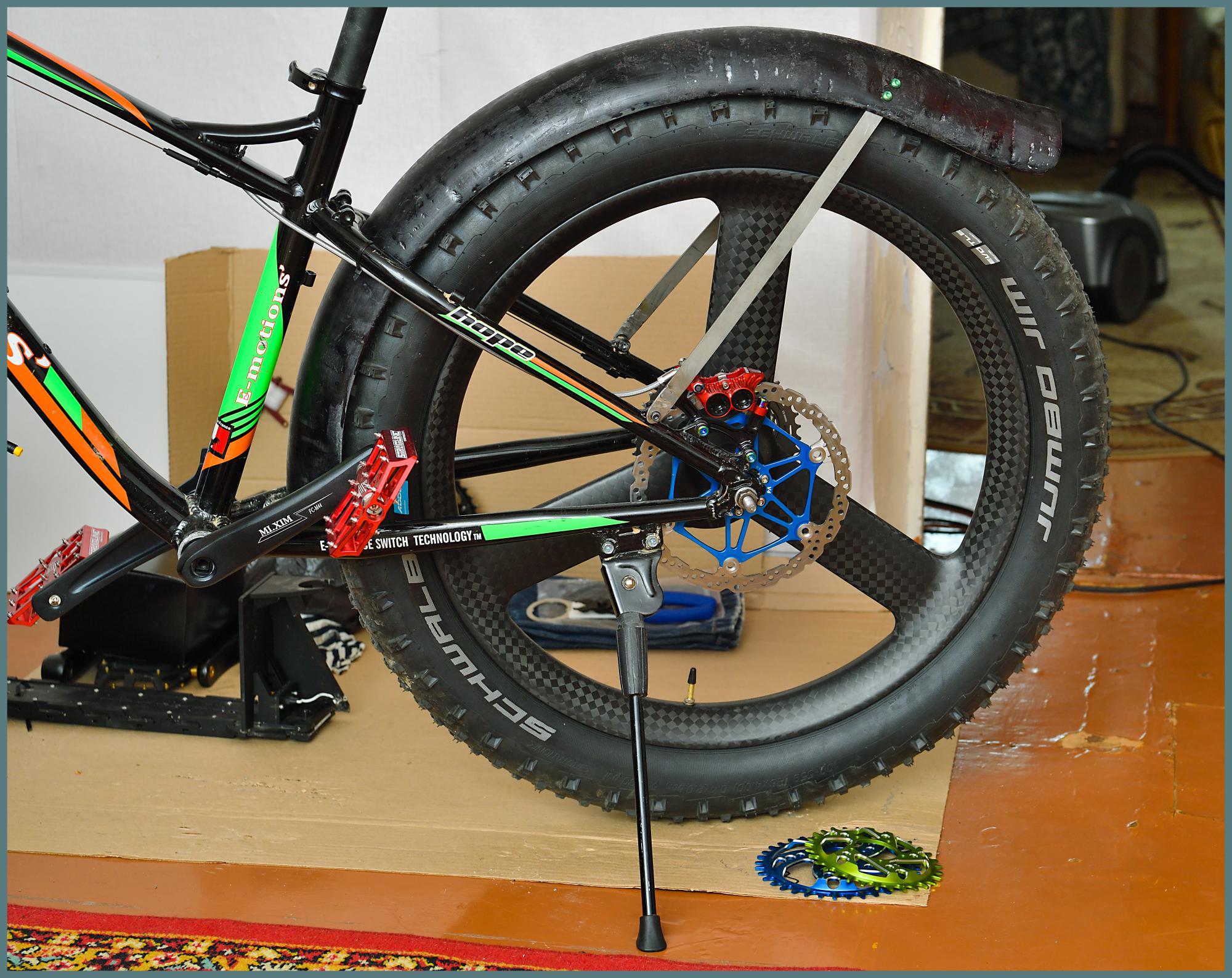

Мой вариант... Осталось покрасить.
Покрасил... Права есть подозрения, что коротковато получилось

Цитата: Pulse от 30 Июнь 2018 в 03:30есть подозрения, что коротковато получилось
И коротковато с одного конца, т.е. сзади, и высоковато с другого конца :bored:
Т.е. сзади укороченное крыло должно иметь такую длину, при которой во время отката вела назад и прикосновению к вертикальной стене колесо её уже касается, а крыло впритык не касается, но уже гнётся резиновый удлинитель крыла, насколько возможно добавляющий ему длины.
И нужно как можно больше опускать крыло со стороны системы, также добавляя размер не ломающимся от проезда над высокими препонами резиновым удлинителем-брызговиком https://velo161.ru/image/import_files/c1/c1d66065-93a8-11e6-82ff-3ca82aaba6f0_968a1495-e6b5-11e6-9c35-9457a5e2ff9a.jpeg

Цитата: sjaovay от 01 Июль 2018 в 10:00Т.е. сзади укороченное крыло должно иметь такую длину, при которой во время отката вела назад и прикосновению к вертикальной стене колесо её уже касается, а крыло впритык не касается, но уже гнётся резиновый удлинитель крыла, насколько возможно добавляющий ему длины.
Учту при повторном изготовлении. Спасибо. )

Кстати о SP-151 С УСАМИ (26) ЧЕРНЫЕ. Стали не без проблем, но стали - пришлось гнуть усы вокруг калиперов. Заднее отрабатывает ок. Переднее что-то не очень. Глубокие лужи + скорость больше 15 км/ч - вода забрасывается на бедра) Таки планирую заснять нубо-обзор вела, покажу как и что крепится. Ща вилку поменяю и вперед.
И еще они отлично гнутся - пытался запихать вел в багажник, колесо переднее снял а крыло нет. Пыхтел-пыхтел, смотрю, крыло в бараний рог уже согнулось) Но целое)
