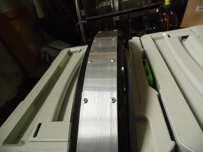

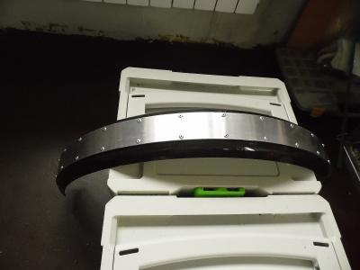

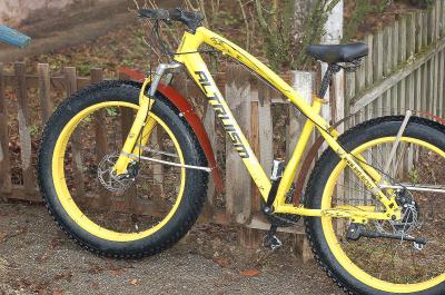

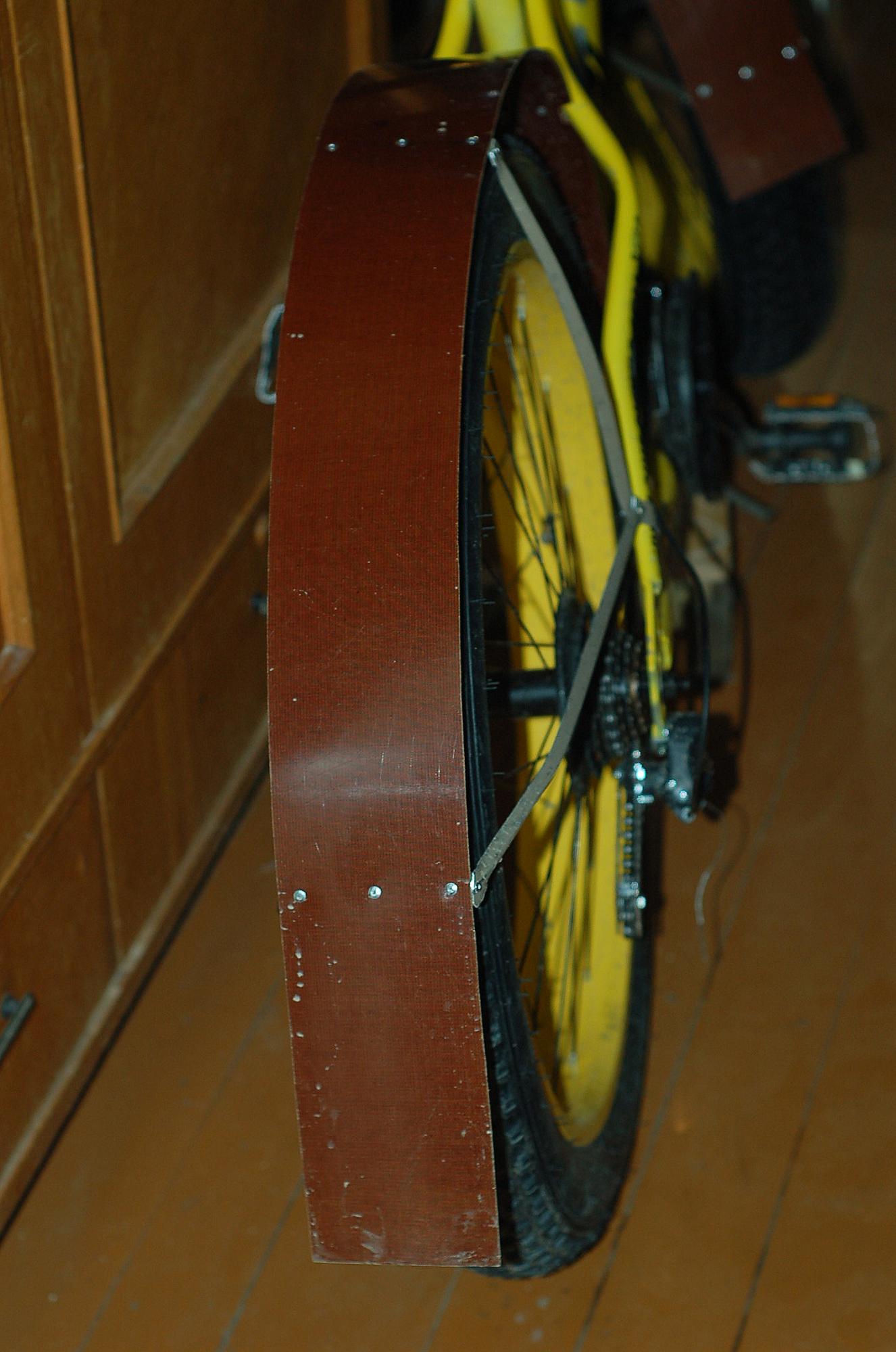

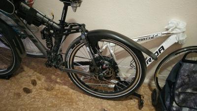

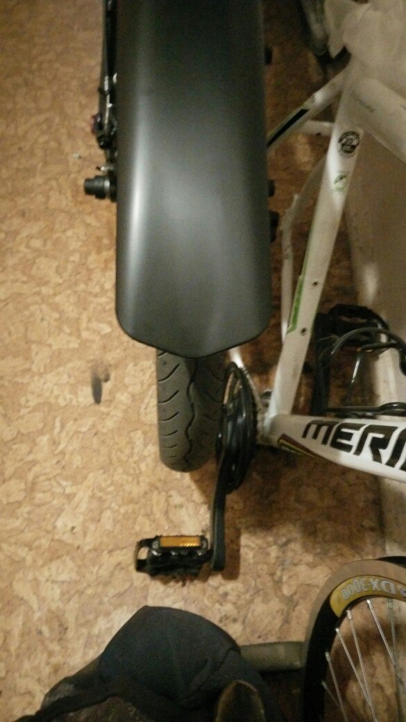

Сделал крылья для фэта из тонкого (примерно 0,5 мм) текстолита. Сегодня проверил в деле, спина осталась чистой.

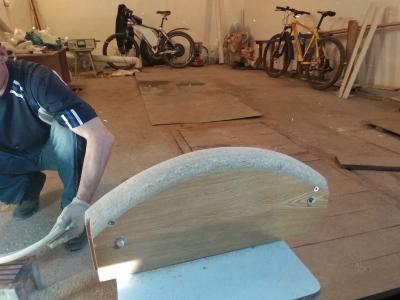

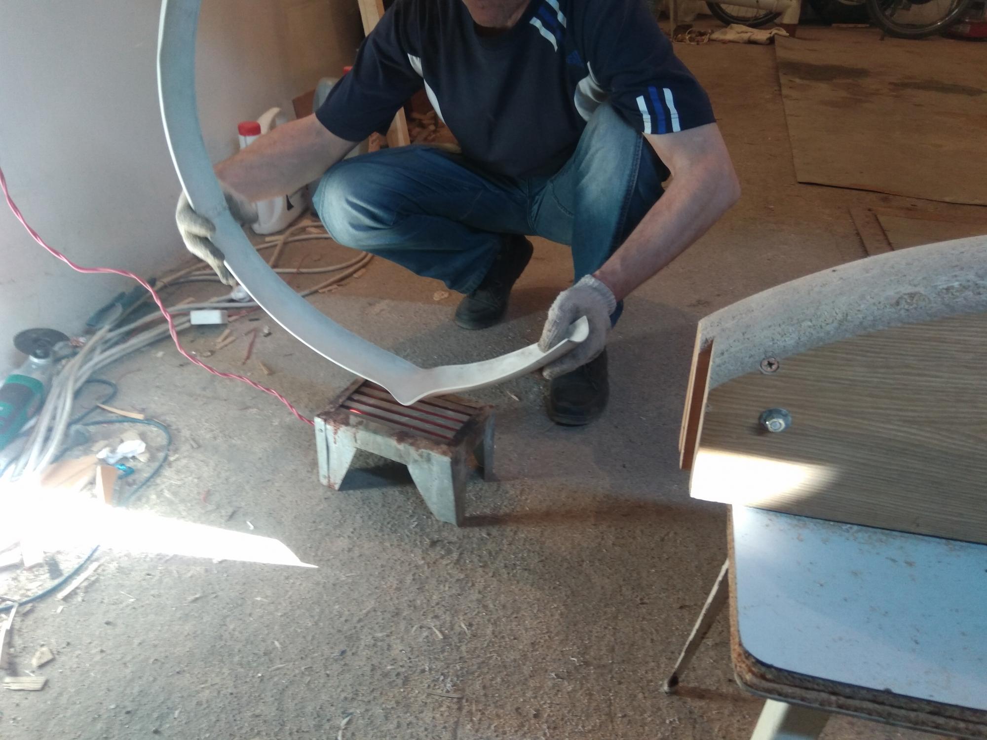

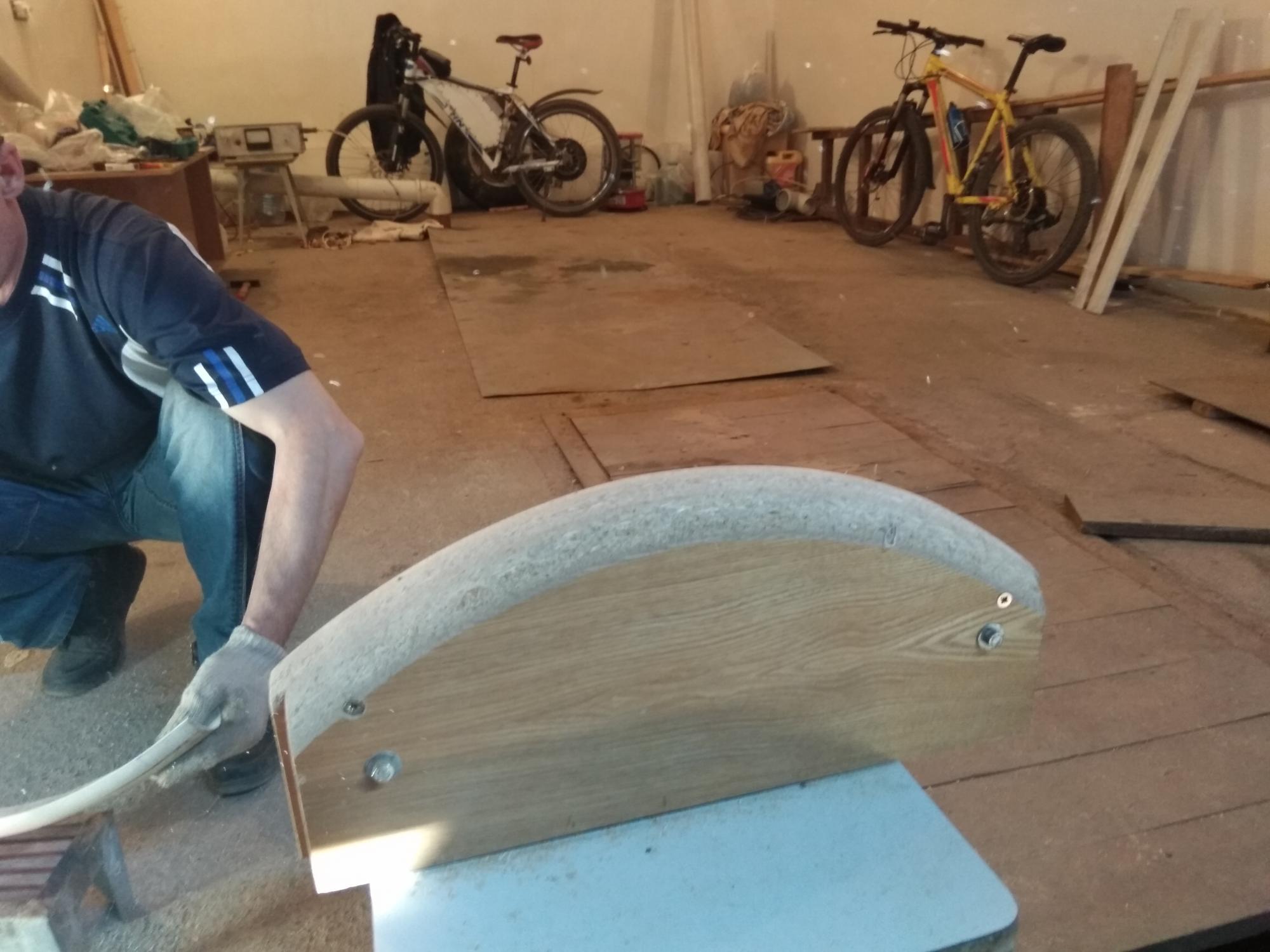

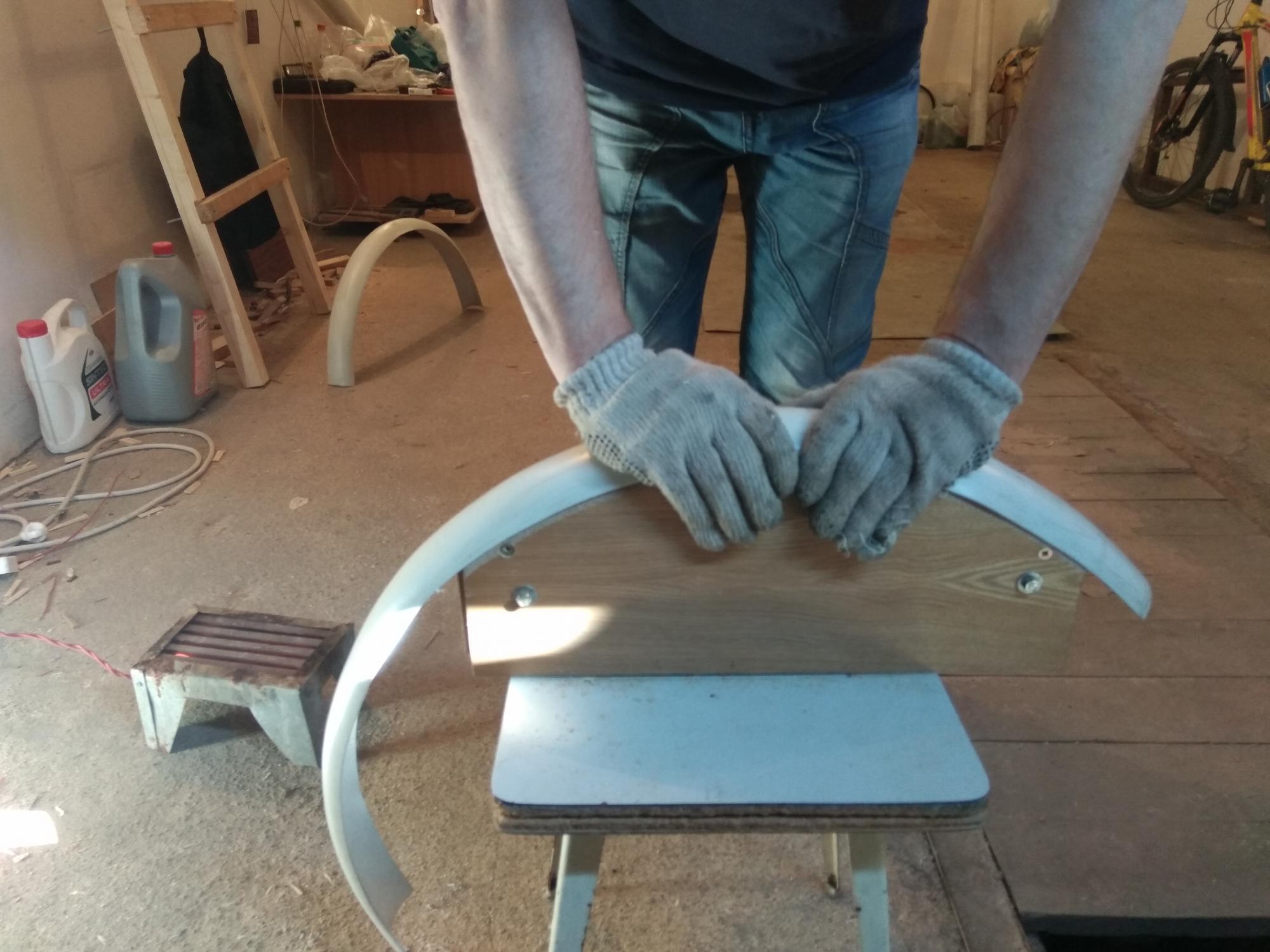

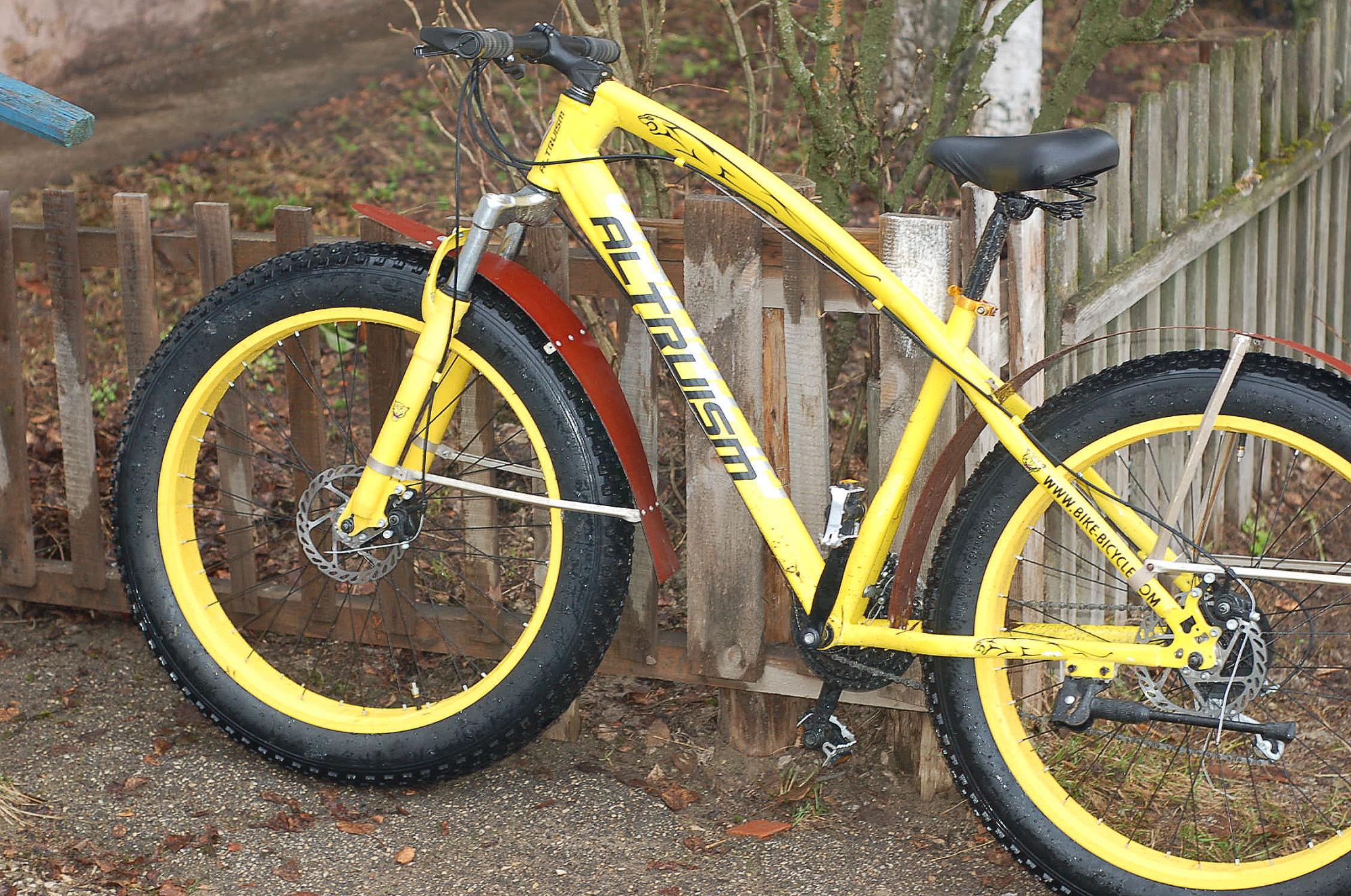

Делали с другом на выходных крылья на вел. Хоть еще и не доделали но процесс изготовления очень прикольный. Сначала стянули 4 ламинированные ДСП по 18мм  . закруглили на радиус 35 см.  Придали форму округлости. Взяли пластиковую трубу канализационную. Отпилили чуть больше метра (вымеряется по месту и хотелке) ширину тоже по месту мы сделали 8.5 см нагревали и формировали. Труба изначально диаметром 100 ка. Грели на плитке до размягчения ( за неимением строительного фена) лучше делать вдвоем что бы 1чел натягивал по оправке второй прижимал сверху на оправку. Перчатки обязательно надеть что бы не жгло руки.
Таким образом можно делать любой длины и ширины крылья.
Фото прикладываю.

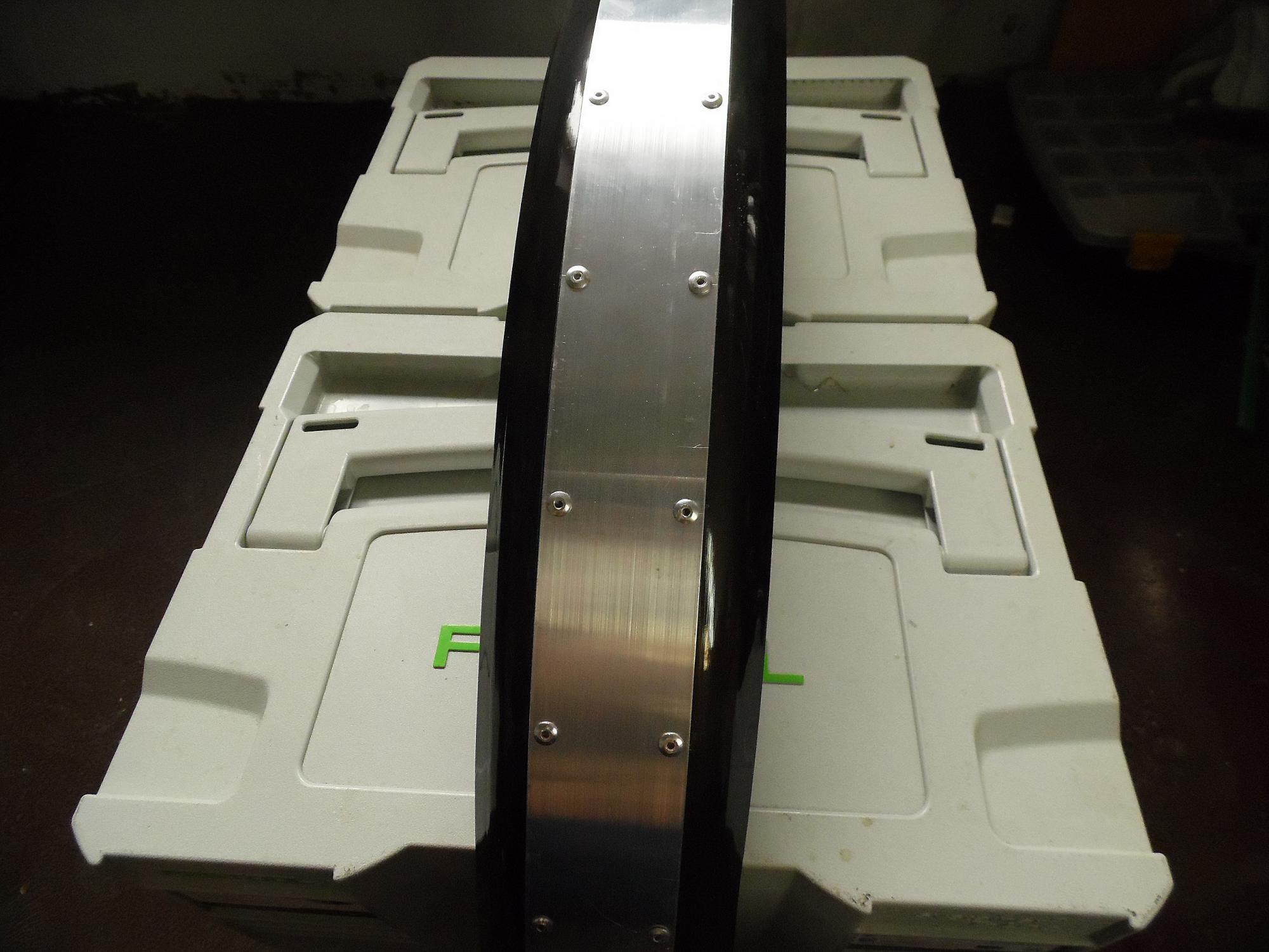

нашел в просторах интернета, может кому интересно будет.

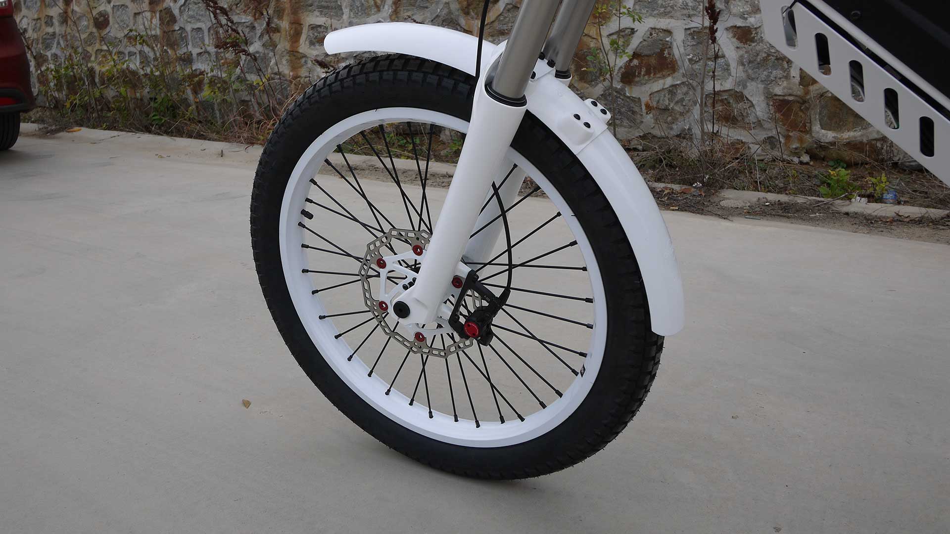

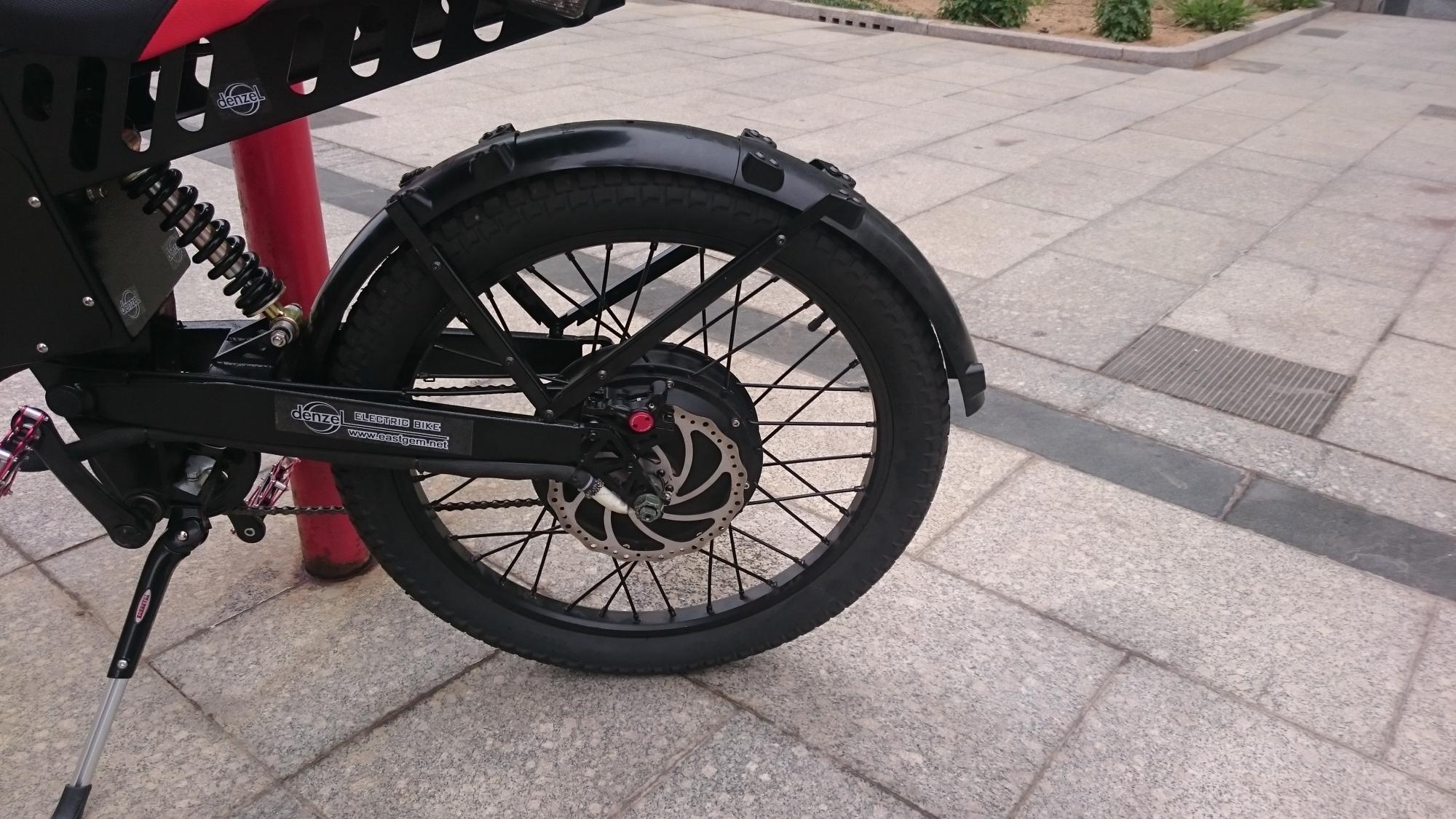

Приехало наконец таки из чехии мое крыло :)
Пока что не цеплял, сегодня нини :) Оно шедеврально  :dance: Толщина пластика 3-4мм, крепится на стяжках, которые к слову были в комплекте, вместе с защитной пленкой на раму  B-)
Чтобы понимать размеры, ширина покрышек 2.3 дюйма.
Вообще оно не должно было быть таким длинным, но геометрия рамы мне очень помогла, теперь спина точно будет чистой !   B-) :dance:

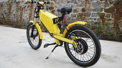

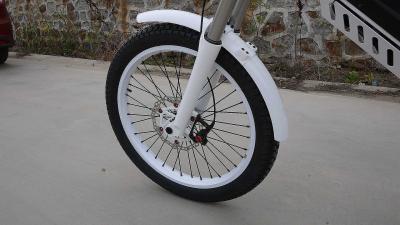

Denzel Motors

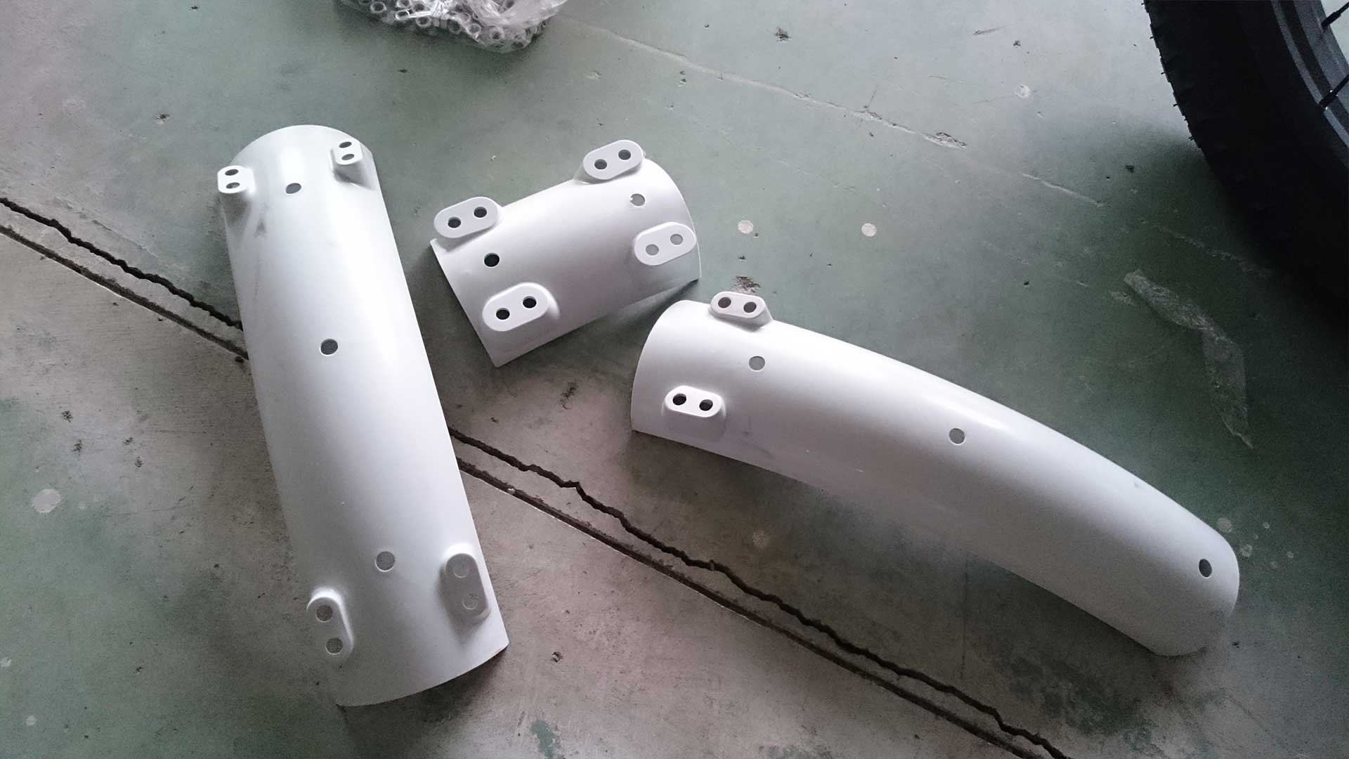

Ширина крыльев 80 мм. Цена зависит от комплектации и куда доставлять. заводская цена за комплект с коротким задним крылом - 15 $, с длинным 18$
два варианта заднего крыла: укороченное:
удлиненное
В цену входит также держатели.
Принимаем оплаты в биткоинах
