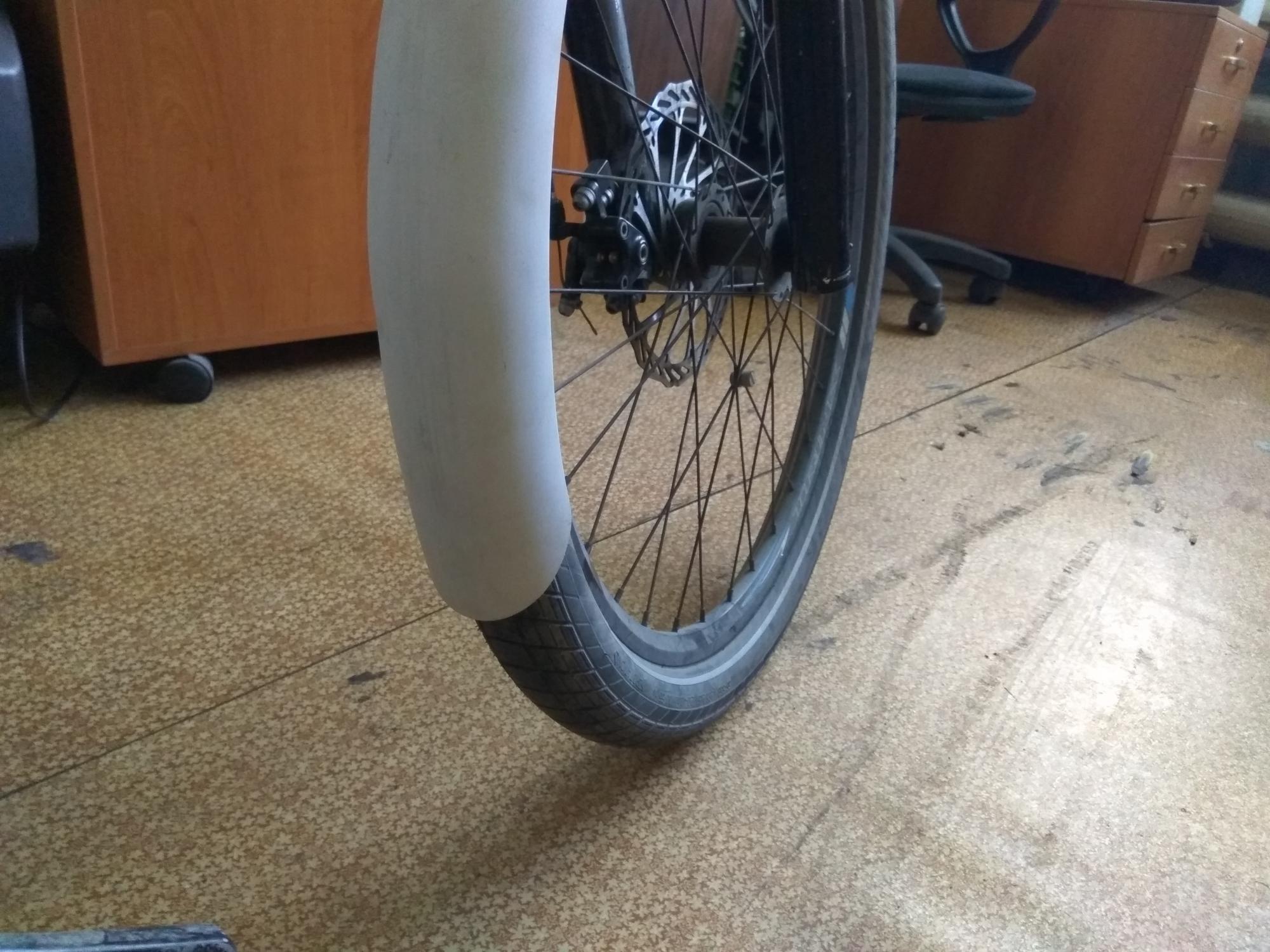

Lion
#559
Забрал пару комплектов 24, переднее там совсем чирышек..

Lion
#561
Для мишлена (2.75) все же узковаты.. Впритык, и это если у него подрезаны боковинки
А его скоро менять, и резать по новой довольно утомительно
но видимо придется
портить такую красоту рука не поднимется..
teleden
заднее может и норм, но переднее - ну его нафиг обрубок такой)) надо брать 2 задних. Поштучно не продают?

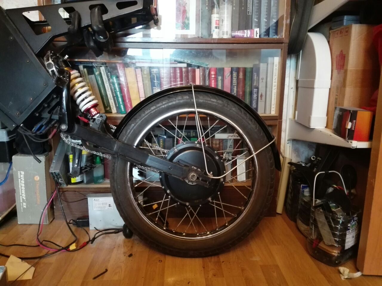

Цитата: Lion от 15 Дек. 2013 в 11:18
И что не так с проволокой? Эта 6 мм² служит уже 3-й месяц и не думает лопаться. Держит железобетонно
Цитата: Peoner от 15 Дек. 2013 в 11:11
Проволока это  :neg:.
ну и весь сетап выглядит как-то так

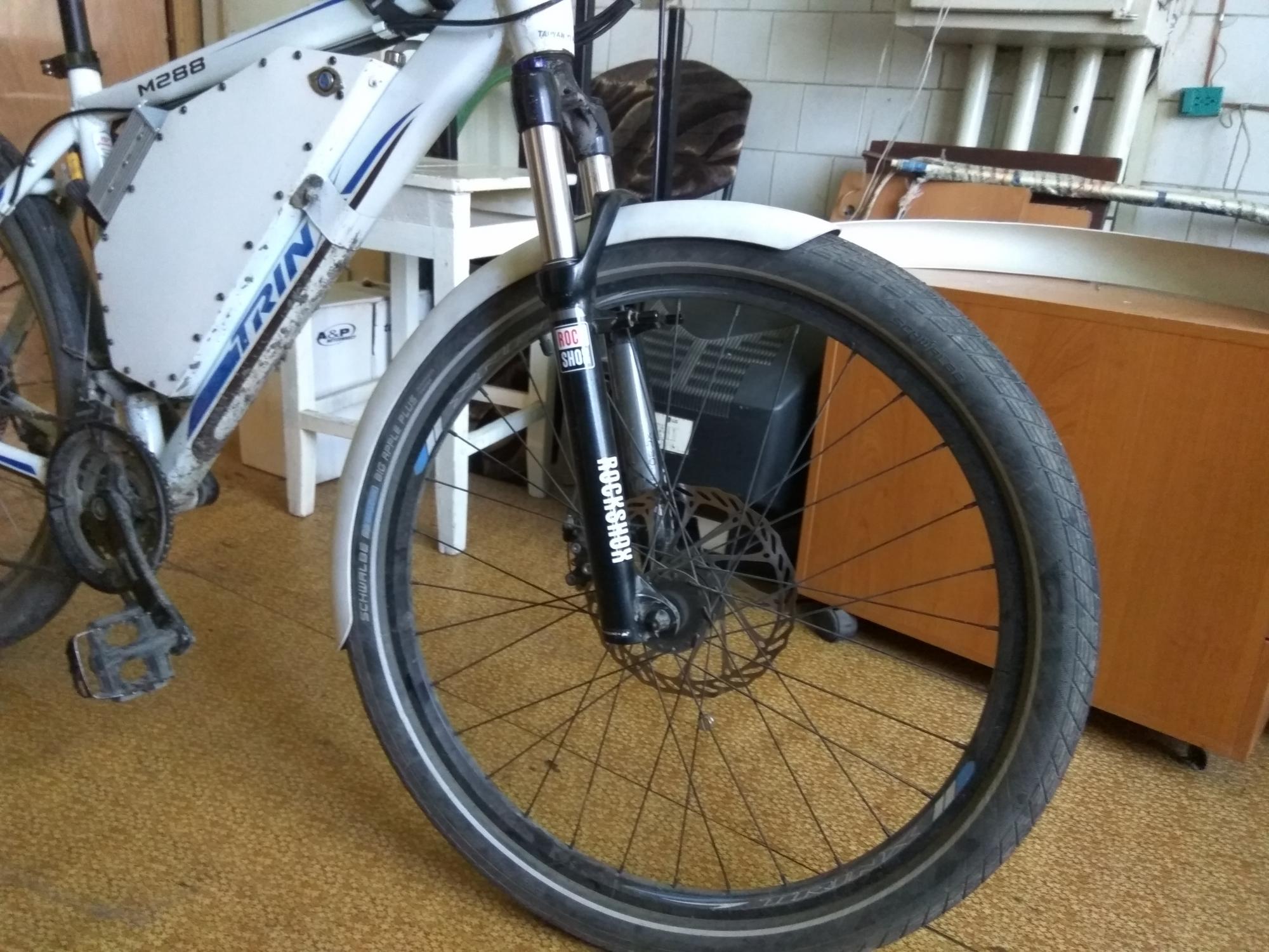

Широкие 20" не полимерные крылья под размер 2.1-2.25" никто не наблюдал?
AutoLand
Хаха, Лев, проволка отстой, хомуты рулят!? Они солнца не любят, да и всего вместе, пусть проволка бы была, а лучше купите червячные хомуты и будут не одноразовами и держат хорошо, парочку норм будет, цена вопроса 50р за 2шт.

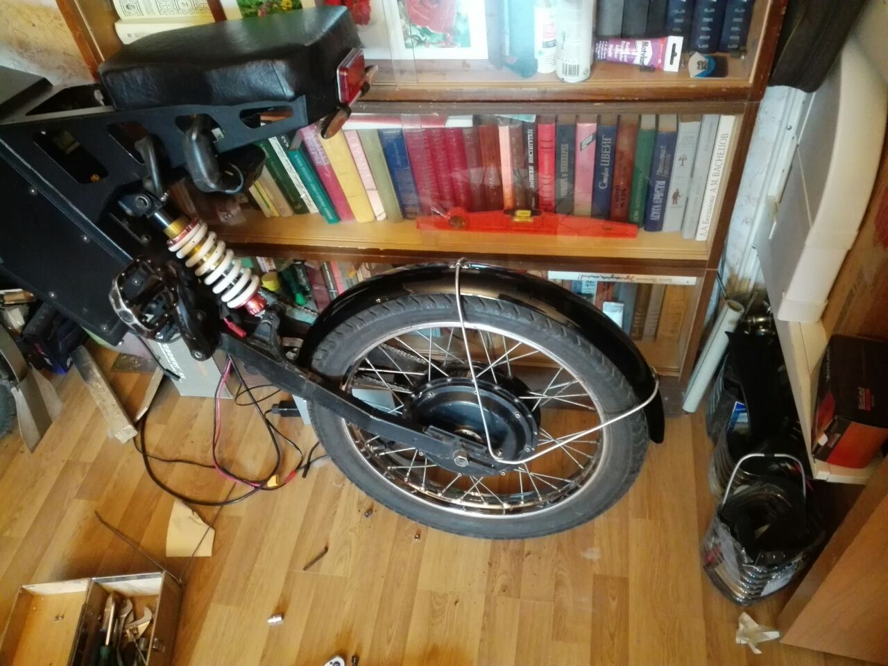

Север
[user]FSSTEEL[/user],  выглядит конечно красиво. Но если Вы ездите не только по асфальту, проблемы будут даже на сухих грунтовках, просто поверьте. Особенно на дорогах, где есть мелкий гравий - время т времени отдельные камешки  будет очень весело затягивать в пространство (точнее в его отсутствие) между крылом и покрышкой с характерным скрежетом. И дай бог чтобы не затянуло туда камешек покрупнее.
Я просто это проходил. У меня на заднем колесе тоже очень малое отстояние крыла от покрышки, т. к. покрышка не самая низкопрофильная. После того как приподнял давление в колесе, пресловутый скрежет на одной из дорог услышал дважды подряд за одну поездку. Удалось немного, миллиметра на 4-5, увеличить расстояние между крылом и покрышкой, убрав из-под верхнего кронштейна кровельные шайбы, которые там у меня лежали. После этого проблема вроде ушла. Но даже до того крыло отстояло от покрышки больше, чем Ваше...
(С левой стороны расстояние чуток меньше, т. к. мотор видимо встает не строго по центру между перьями).
Вот с передним крылом проблемы не было, в т. ч. благодаря вилке на 24"
На этих фотках кстати такие, купил пару лет назад аж за 300 рублей, оказались просто бесценными, т. к. нержавейка...
Silvaticus
[user]Север[/user], не хочется блестяшки ставить, тем более, что мне нужно два ваших задних крыла вперед. Хочу просто со временем заменить немецкую пародию на крылья, да и не особо нравится что они бренчат на колдобинах.
Север
Я тоже не люблю блестяшки, первые крылья были черные крашеные, но мялись и царапались от комариной посадки, т. к. металл был по свойствам как отожженная латунная фольга. Потому и заменил, что в итоге появились признаки ржавчины. Так что пришлось выбирать - блестяшка или неряшество, выбрал первое. Эти по крайней мере трудно поцарапать или помять, плюс они не ржавеют в принципе. Кстати думаю и покрасить возможно, если предварительно зашкурить и нанести двухкомпонентную грунтовку, только нафиг мне это морочево...

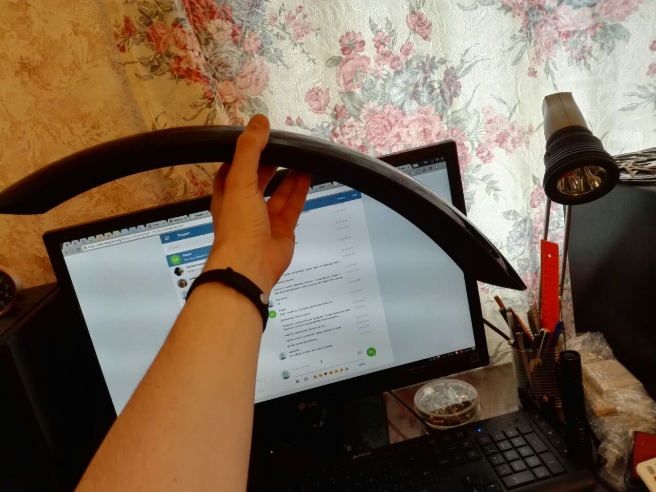

alexandrFox
Они оба шириной 80 мм?? Переднее крыло вдоль по центру какой длины??
diamexx
Оба.
Не понял, какая длина интересует?
Iron Horse Yakuza Kumicho, Cyclone 1800-3000 Вт, LiNMC 48B/32Ач.
alexandrFox
Длина крыла. Окружность в общем. Чтобы сравнить со своими, насколько больше или меньше закрывать Колесо будет. По сравнению со своим.
