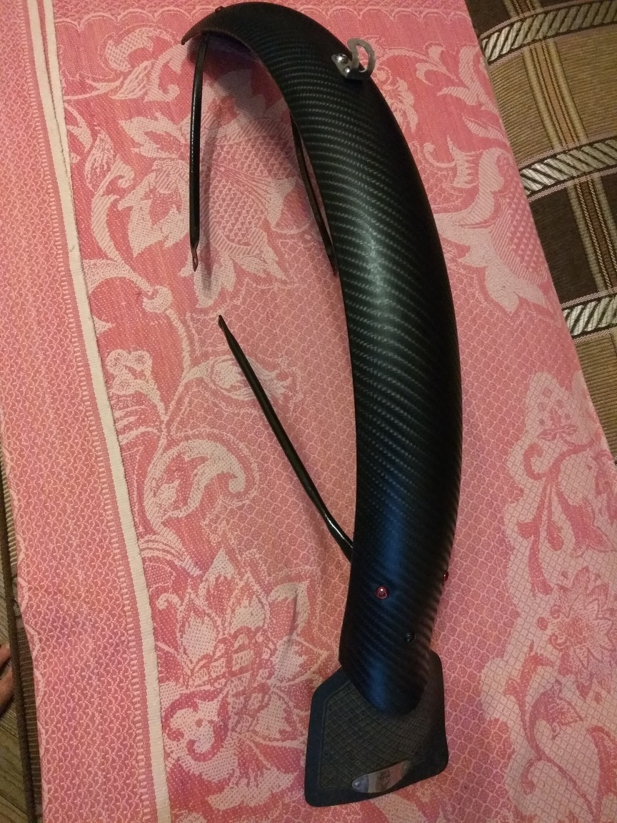

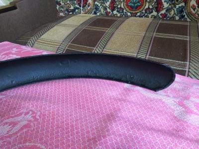

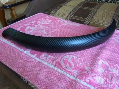

Дошли руки до облагораживания чепер-домовских крыльев.
Сверху винил (края изнутри дополнительно проклеил). Снизу антигравий (после одного сезона зацвели).

А обработали крылья сами? Корозия нафиг все пленку сожрет, кстати винил не очень, быстро коцки будут от камешек и гравия...
Обрабатывал сам (обезжирил и просто из баллончика полил в 3 слоя). Там сильной коррозии не было (паучки с внутренней стороны). Посмотрим как держаться будет, это мое первое знакомство в винилом (если честно, то клеить я его реально задолбался, часа 4 на это убил).
