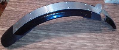

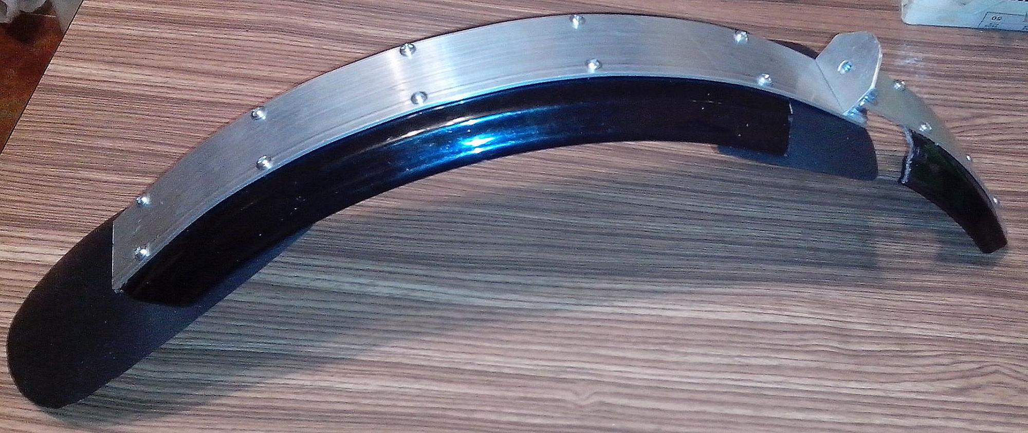

Тоже как и все делаю таким же макаром крылья.
Сделать можно любой нужной ширины. Дешево. сердито. да еще и нормально смотрятся.
А полоску центральную из чего угодно вырезать.

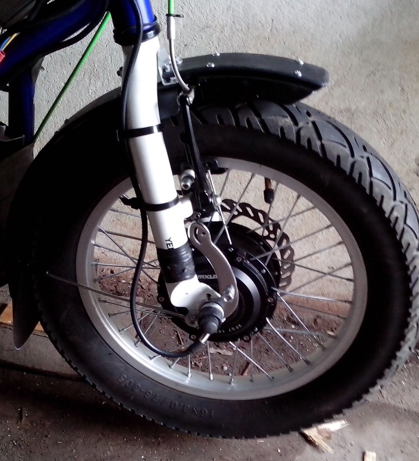

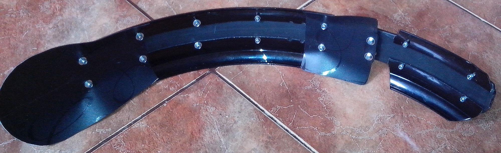

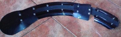

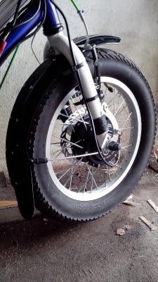

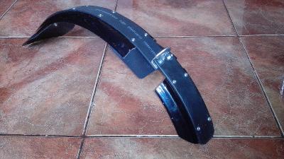

Daf.dof

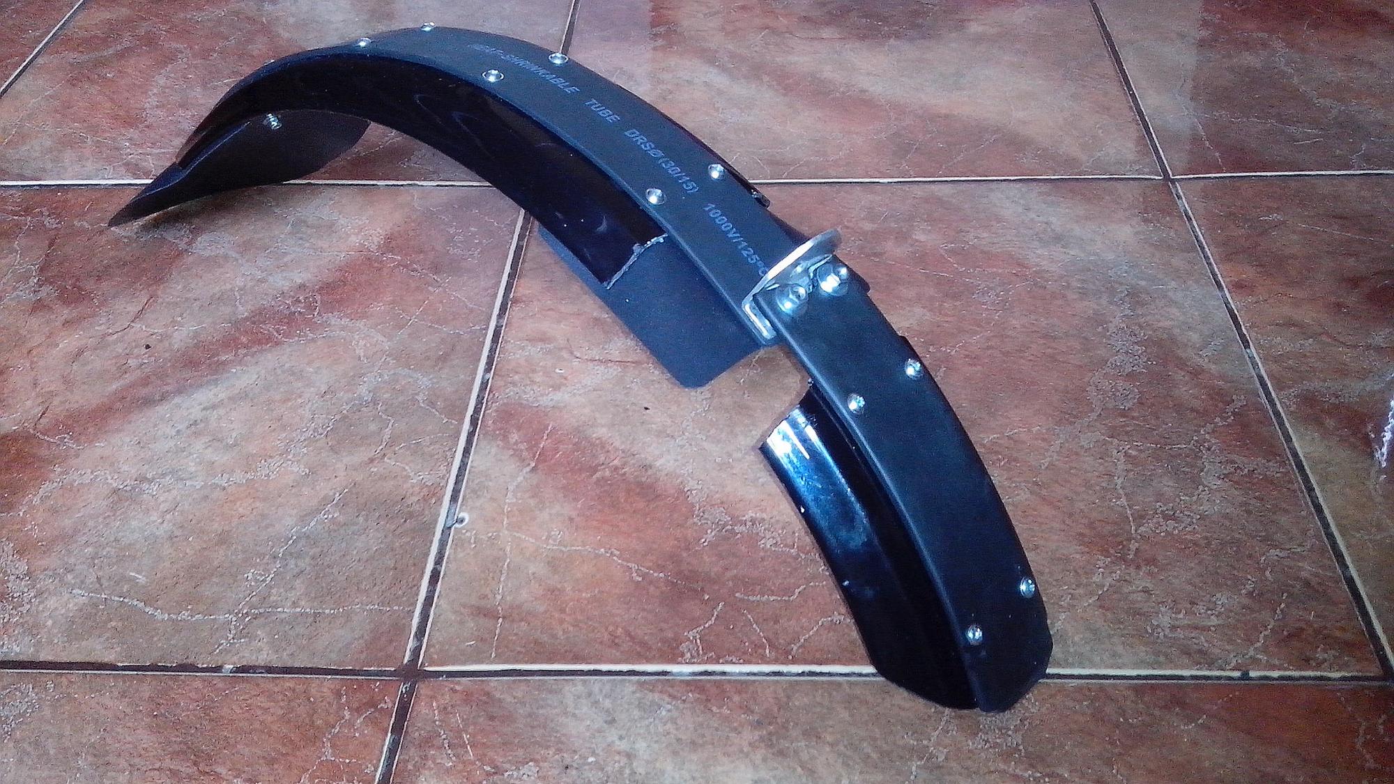

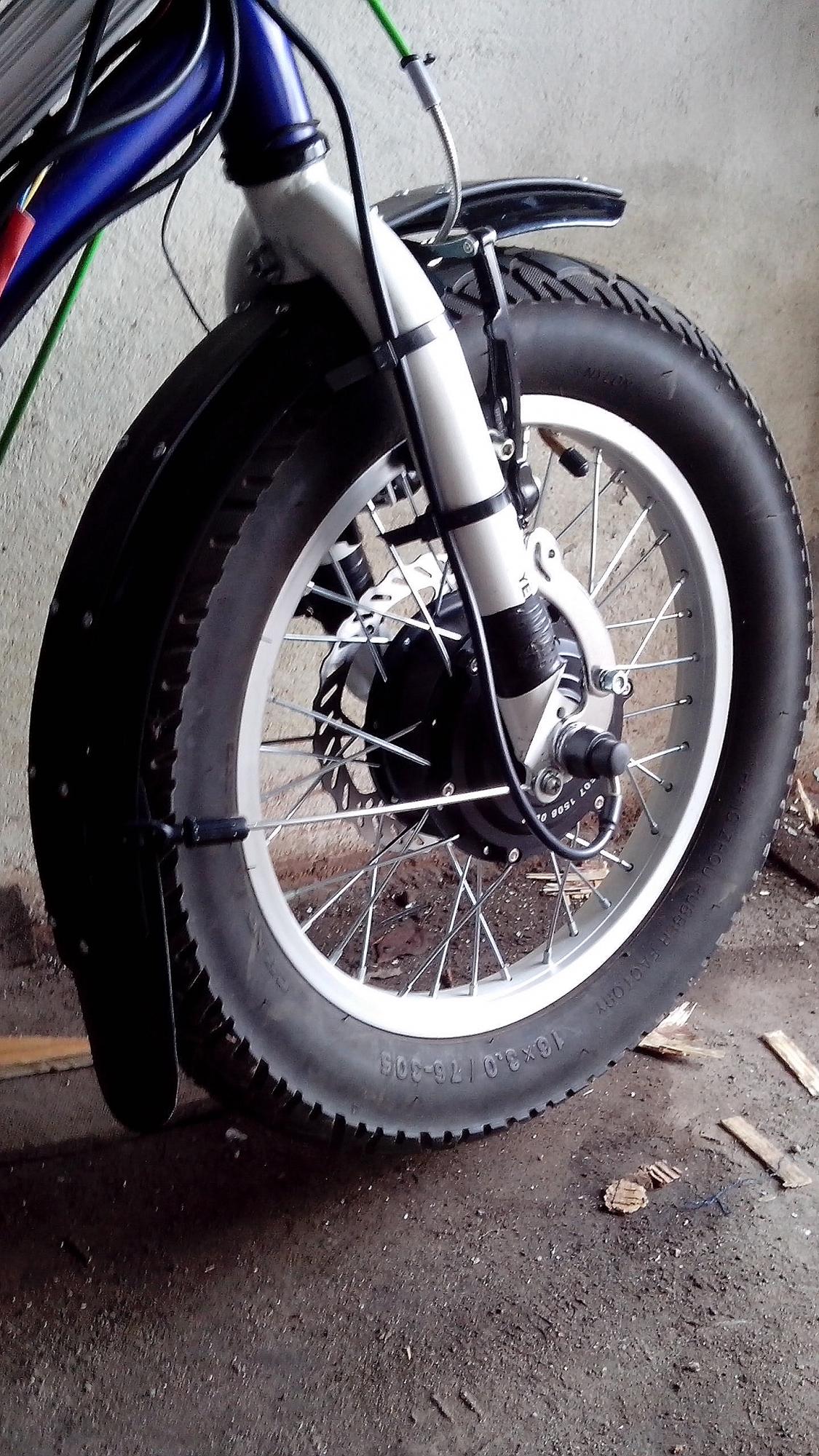

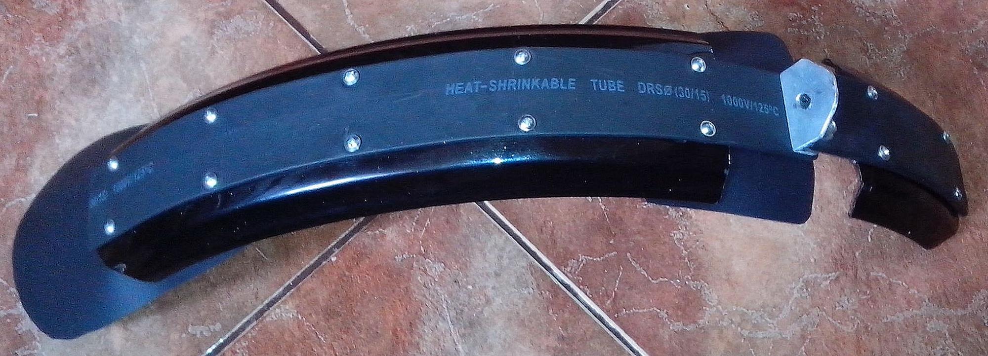

Как уже здесь многие делали, разрезал вдоль пластиковое крыло, и нарастил алюминиевой полосой 40мм
Добавлено 11 Апр. 2016 в 11:06
затем одел полосу в термоусадку. Брызговики сделаны из черной офисной папки для документов
Daf.dof
Г
отовый резальтат, ширина 85мм. Ширина колеса 80мм (резина 16х3.0)

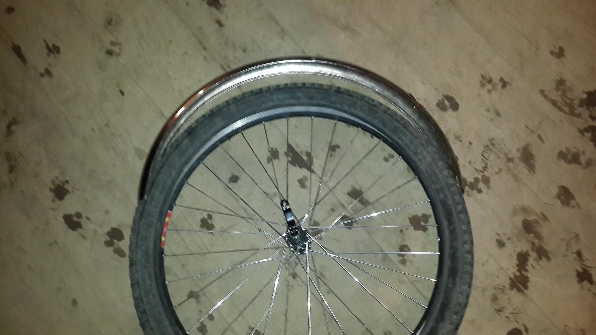

Купил крылья... Вот скажите как его натянуть? Второй раз так блин... Надоело уже >:D
alexandrFox
[user]AutoLand[/user], никак. Крылья нужно было подбирать тщательнее. Если получится даже натянуть, то оно станет уже раза в полтора как минимум.
Иди за новыми))
AutoLand
Иди за новыми))
да это бу крылья) я их планирую расширять... думаю может тогда норм будет! Я думаю это из за моей покрышки 2.35

Daf.dof
Купленные крылья меньшего диаметра, при расширении хорошо не получится. Алю полоса есть в  Оби на варшавке 40 и 50мм
