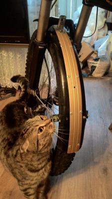

Берем клепник, заклепки, сверло и алюминиевую полосу примерно в 1.5—2 мм толщиной из лоруа марлен.
А еще нужна ножовка по металлу ею крылья и режутся.

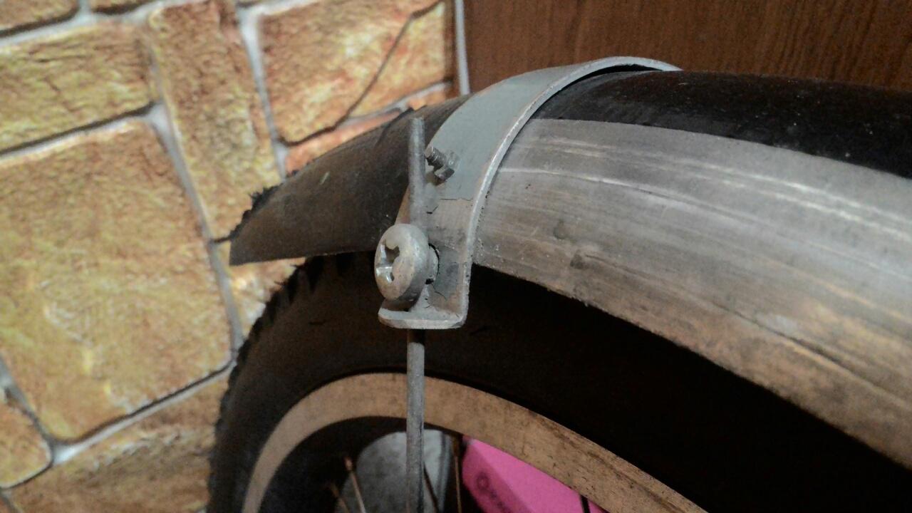

Цитата: PeaceHaver от 10 Март 2016 в 17:21
[user]АндрейS[/user], не очень понял по второй фотке, куда искомая спица в хомуте делась? Так понимаю, что должна цепляться за этот отросток?
* все, понял: между пластинами вокруг болта. Сильно.
Смотрите, а если у меня вот эта контрукция: http://ripstik.ru/common/htdocs/upload/ripstik/dirtsurf.jpg
Соответственно, передний рычаг прямоугольный как тавр. Что бы такого придумать для крепления? Нужна, по ходу, какая-то прижимная пластина =/
Добавлено 10 Мар 2016 в 17:22:45
П.С. В любом случае, принцип я понял, спицы к крыльям уже приделать смогу.
На работе есть автомобильные хомуты только, как-нибудь попробуем пришпандорить эти спицы к раме. Спасибо за советы.
Если я правильно понял, то там можно просверлить отверстие и прикрепить к этой балке винтом уголок, а к нему уже конец крыла прекрутить, заранее просверленный.

Мы уже придумали чуть более изящный вариант: там из рычага торчит небольшой болт, с одной стороны у него отбойник резиновый по раме. А внутри вполне имеет свободное пространство: попробуем к нему как-то присобачится с этой конструкцией, авось прокатит.

Длинной усов подберается положение крыла относительно колеса.
Делал все на глаз.
Только места под заклепки отметил и просверлил на полосе заранее, а потом согнул ее по колесу и приложив к половинкам крыльев начал сверлить отверстия в них.
Точнее делали мы это вдвоем. Я и Паша. Один держитполосу и половинуу крыла другой сверлит. Иначе не удобно сверлить. Все же на весу делалось. Заклепки брались не слишком длинные и они до резины не достают.
Кот зачетный. Копия моей Стрелки.

 А вот мой способ крепления. Сверлим в болтике отверстие для усов. Ус свободно ходит в болтике, в нужном месте затягивается.
Лишнее можно откусить.
Полоску можно под крылом пропустить.
В  ответе #495 на фото видно, что можно ещё резьбу на усе нарезать и двумя гайками фиксировать в нужном месте.

АндрейS
Многие так же крепят.
Те же хомуты или какой либо винтик вкрученый в дроппаут ( если там есть соответствующее отверстие) а далее ус оборачивается вокруг винта. Благо эти усы легко гнутся руками. Ну и сзади крыло если рама имеет соответствующий крепеж крепиться еще одним болтом.
В итоге получаем крепление в 3 точках. 2 точки это пара таких усов, а еще одна точка, это родное крепление рамы (обычно на двухподвесах отсутствует).

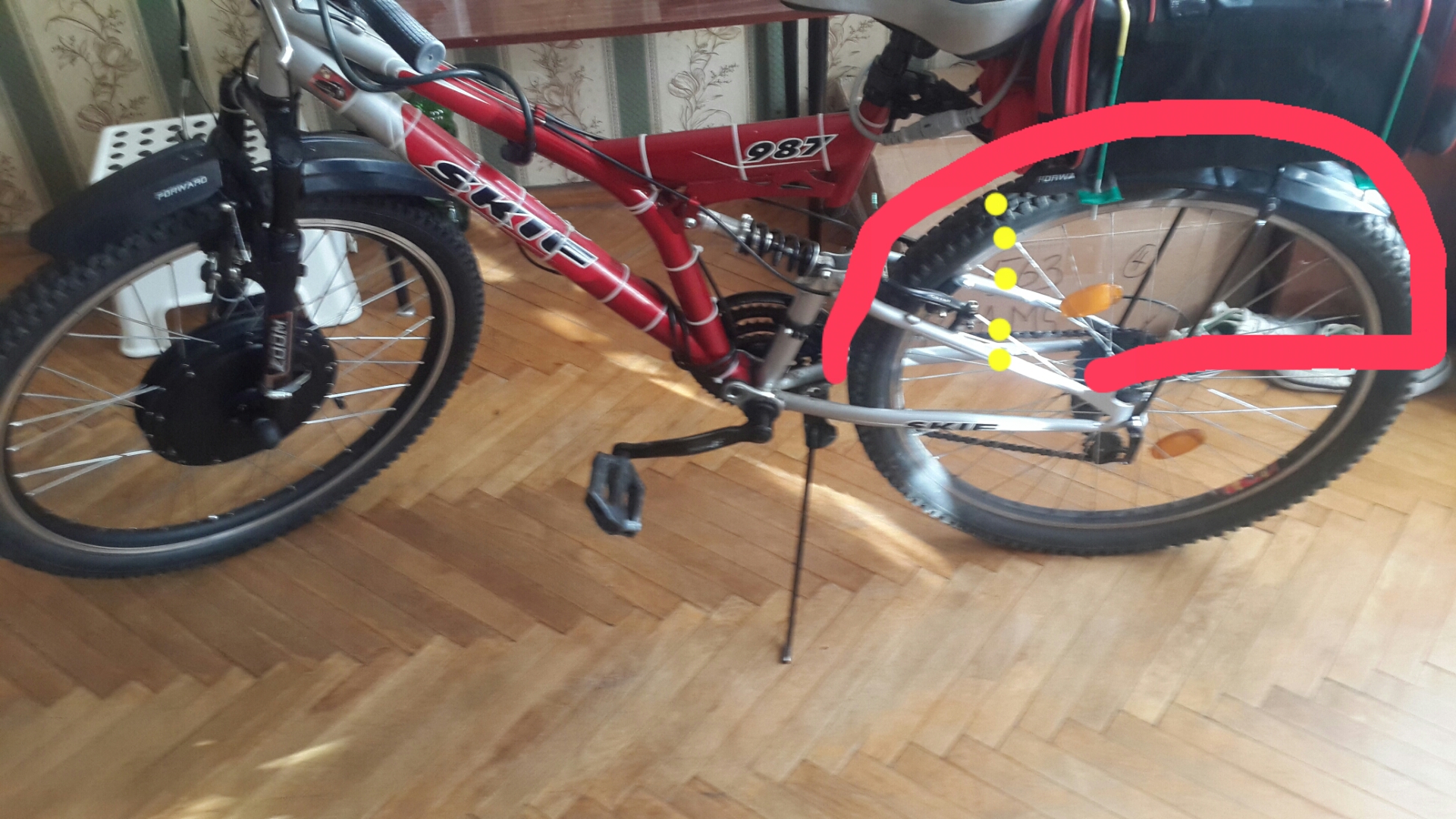

Ну 3 точка была как раз у подножки, потом вырвало нахрен подножку с платформой и вел упал об машину нашу, колеса качал тогда! Сейчас почитаю описание тут как делали! Мне интересно как усы обогнуть по крылу, но вроде это писали Вы
AutoLand
Я примерно нарисовал, желтым отметил осы еще, как 2 усы закрепить желтые на раме, хз! Нужно де чтобы все крепко было...
АндрейS
Блин, что тут сложного.
Я вижу на фото, что есть у дроппаутов  есть крепление где закреплен багажник. Что туда нельзя еще и усы прекрепить.
Либо найти другое отверстие в дроппаутах и туда вставить винт или болт а к нему прикрепить 2 уса сделав на их концах как бы две петли, как на моем фото.
Либо на трубу треугольника одеть хомут и прикрепить усы к нему, как на моей вилке.
Что может быть проще. Задача для 1—2 класса школы, максимум.
А усы мы гнули просто руками. Можешь их согнуть по колесу или найти трубу нужного диаметра и согнуть по ней.
Мы делали просто на глаз, что бы не тратить лишнее время.
