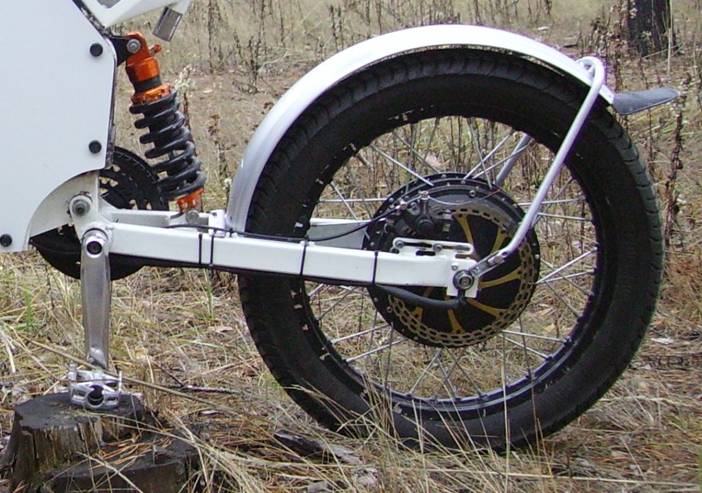

Фотку вставил.Главное в этой процедуре-равномерно прижать "пенку"к колесу скотчем,чтобы не было "ступенек".Между спиц не очень удобно.Пленка тягучая позволяет подгладить конечно этот "болван",но не сильно.А вот намотанная сверху для сжатия слоев,очень облагораживает поверхность.Я ожидал больших дефектов,а вышло прямо глянец.И кстати линии обреза по краю,на вращающемся колесе очень удобно отмечать.Уже разобрав и сняв пленку,одел обратно заготовку с пенкой на колесо и в тиски его за ось.Маркер в руку и разметка.И еще,при отделении крыла от колеса после отверждения,выпуск воздуха очень облегчает задачу.

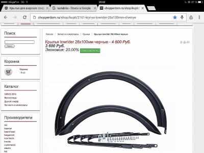

В Растабайке сейчас есть широкие черные крылья по 3600. Вчера себе купил вторые на замену тех, что пострадали в дтп. Выявленный недостаток - переднее коротковато, т. е. Нужен брызговик.
http://chopperdom.ru/shop/kupit/2161-kryl-ya-lowrider-26x100mm-chernye

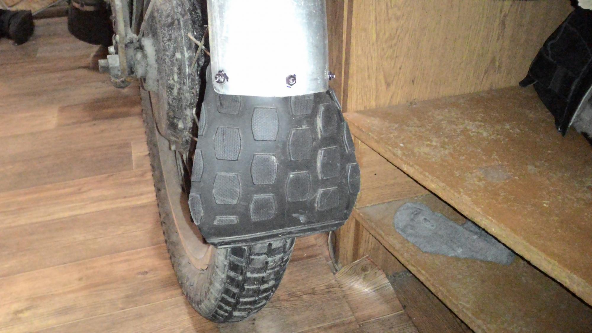

Сделал брызговики из автомобильных ковриков.
