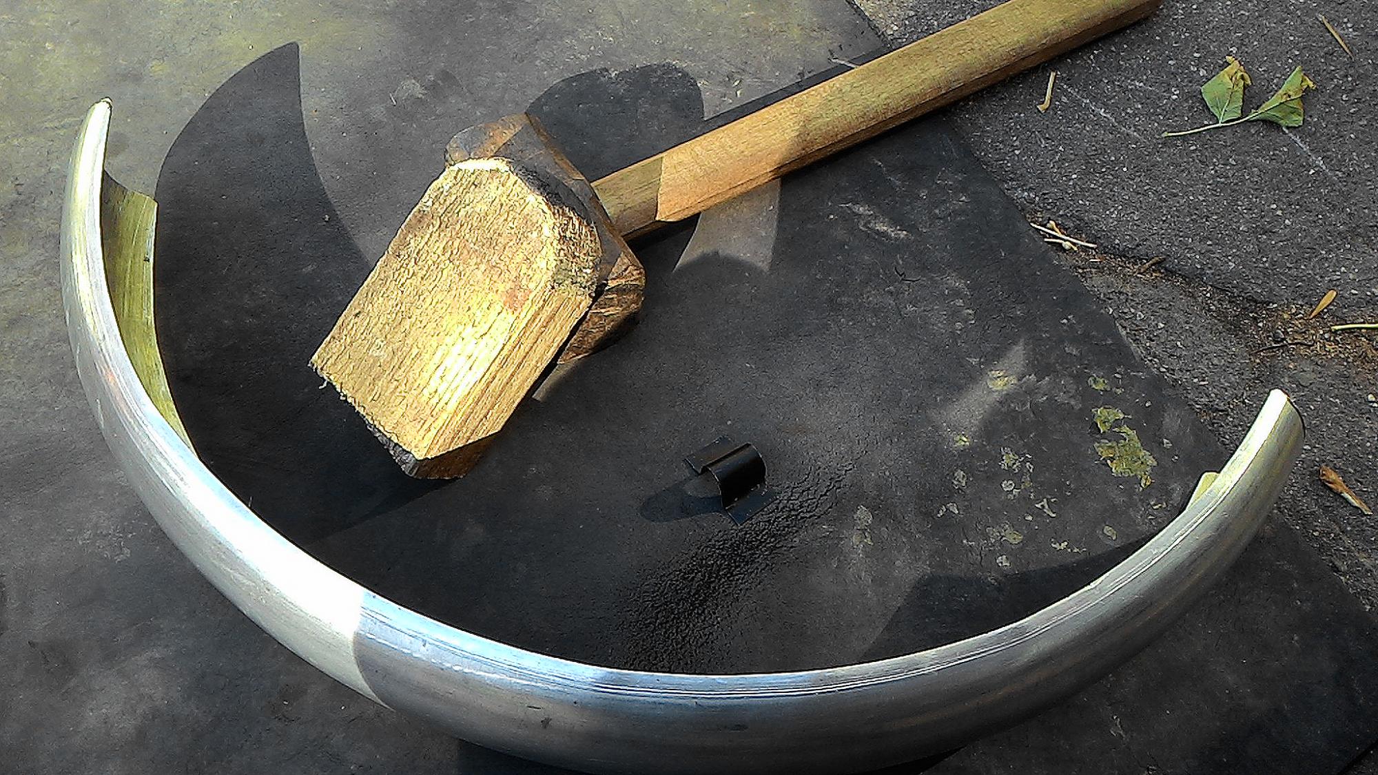

Забыл выложить! Начал делать крыло, нашел какую-то фигню(даже не знаю от чего была)! Вот подрезал, начал сгибать, уже заклепал, фото позже, в субботу проволоку куплю для крепления и выложу готовый вариант!
Artxaoc
Развалится. И быстро. Делал такое из поликарбоната. Все равно разваливается. Хотя если ты только по асфальту, то может быть поживет.

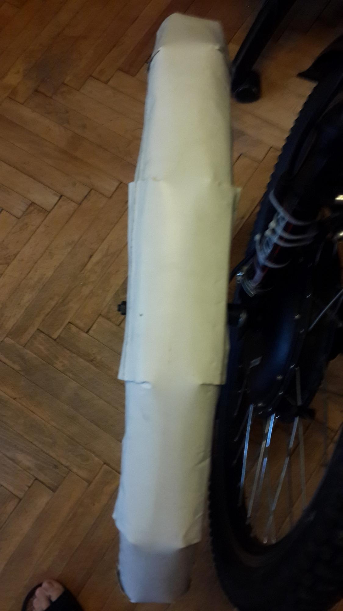

Собираю мега-кастом
игорьигорь

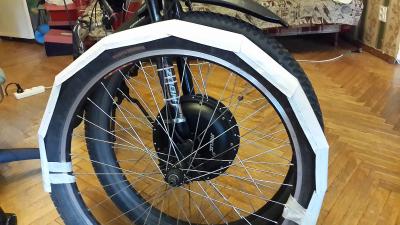

С помощью ютуба и этих приспособлений крыло на 29 от от Василия из питера превращается в 24.
Усы сделал из дужек от пластиковых ведер для краски.
Китайский фэт двухподвес, контроллер markII, МК 1500w, 51В 29АН.

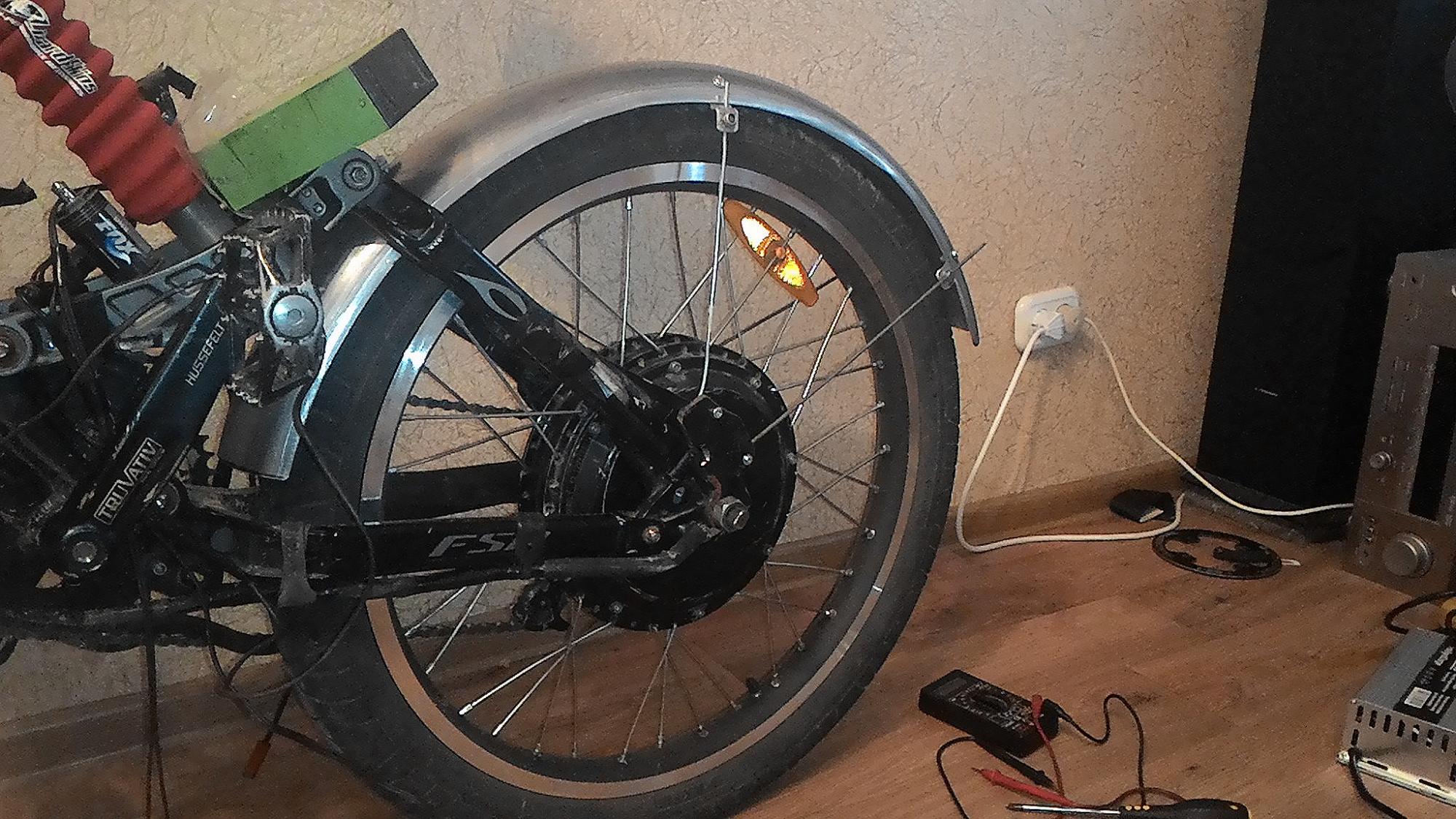

Катнулся сегодня с lowrider 26". Заднее крыло через 5км чуть не отвалилось. Из-за вибраций потерял почти все винты, хотя затягивал хорошо. Теперь буду ставить вот такие гайки:
И еще: от встречного ветра крепление заднего крыла, которое ближе всего к переду, погнулось и крыло сместилось назад, стало касаться колеса. Погнулось, видимо, после того, как палки отвалились без винтов. Туда либо пластинку нужно, либо крепить в прорези как можно ниже, чтобы тонкая часть была как можно короче.

Можно просто купить в авто запчастях фиксатор резьбы. Он много где пригодится. И иногда нужно не до конца гайку закручивать. А фиксатор всё равно не даст раскрутиться.
