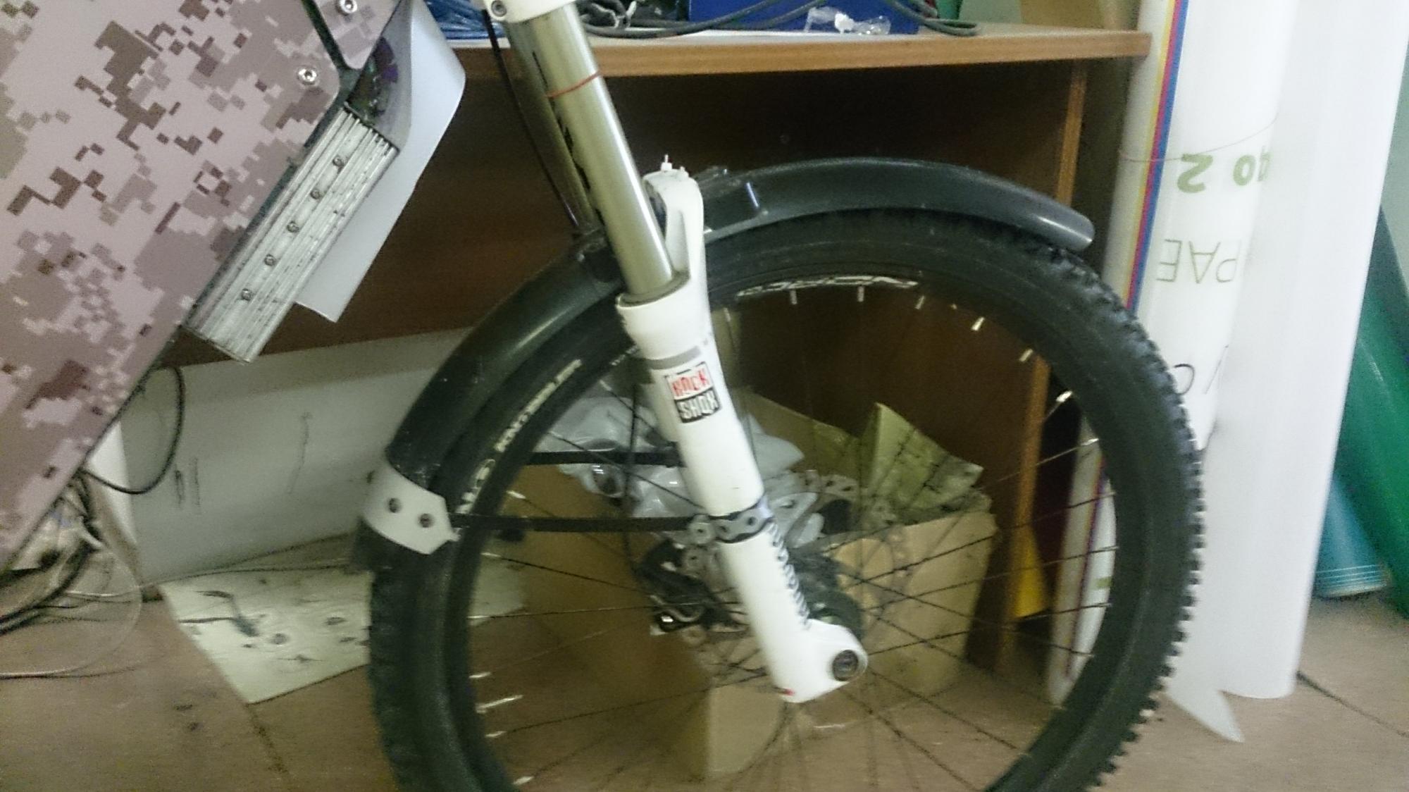

[user]karlson041067[/user], вот я тоже думаю, как на такую вилку крыло нормальное поставить.
e-kross, Magic Pie 3, LifePO4 Headway 16s 15Ah LifePO4 16s 30Ah

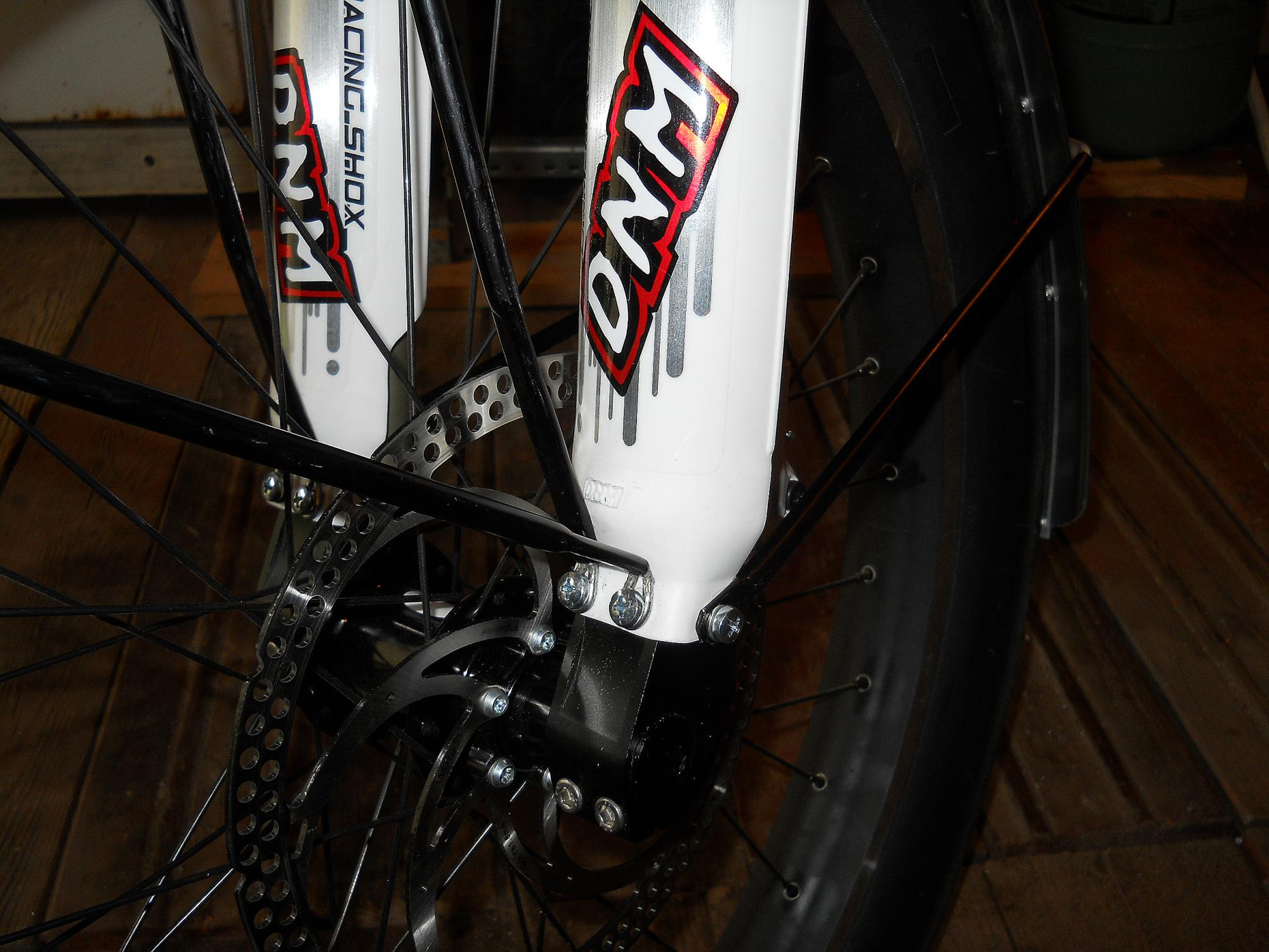

karlson041067
#344

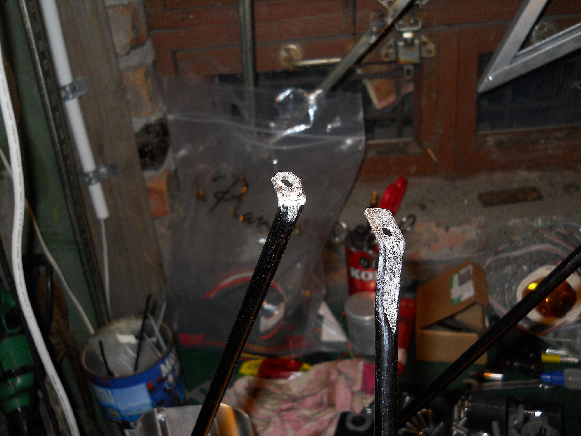

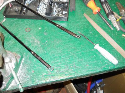

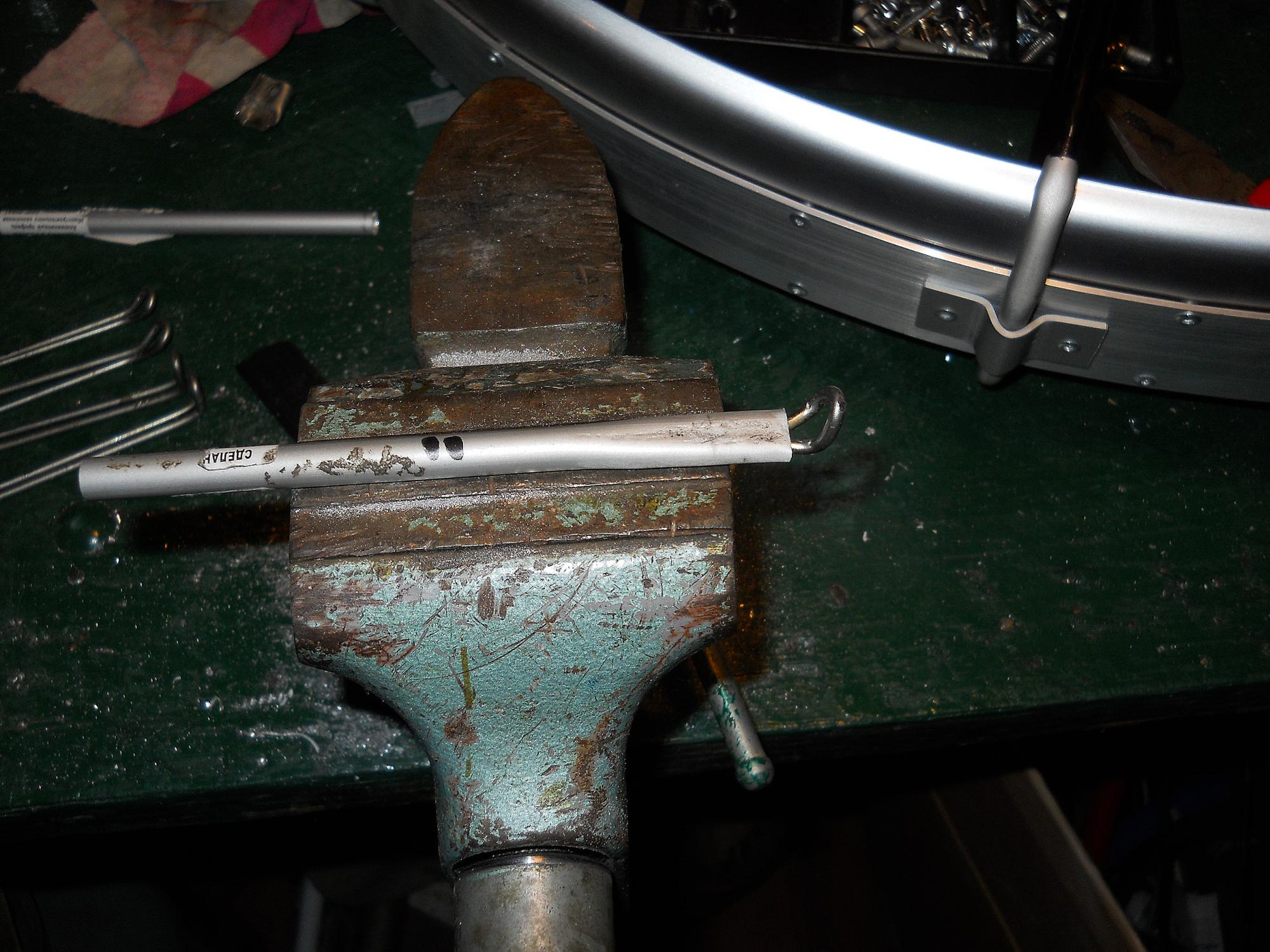

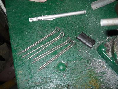

[user]Kaleostro[/user], Рецепт пока один- на крепёжные винты защиты. Сами винты меняются на более длинные ибо штатные ну очень короткие.
В продолжение о крепеже(стойках). Я использовал 8мм дюралевые трубки. В тех местах, где трубка просто сплющена под винт- крепление жёсткое.
А где изогнуто у крепёжного винта, самое слабое место и крыло шатается от малейшего прикосновения (вес крыла и длина стойки создают неслабый рычаг.
Вобщем решил усилить проблемные места, а то и гляди пошатаются и обломятся.
В хозяйстве нарыл старые спицы, нагнул ушей, загнул, обрезал загибы, засунул спицы в трубки и обжал тисками.
Качаться переднее крыло перестало.
Kaleostro
Мне кажется, крыло еще нужно крепить перемычкой сверху за пластиковые щитки, тогда крыло зафиксируется в горизонтальной плоскости.
karlson041067
[user]Kaleostro[/user], В горизонтальной и так жёстко держится. Оно немного вперёд/назад по оси гуляет, но терпимо.
50км откатал, не разболталось.
За щитки в верхней точке закрепить можно, но сами то щитки крепятся внизу и верх у них так же гуляет.
И крепёж за стойки цеплять будет. Между щитками и стойками в верхней части почти нет зазора, а на скорости их ещё воздушным потоком прижимает+ парусность крыла добавится= будут скрести вилку.

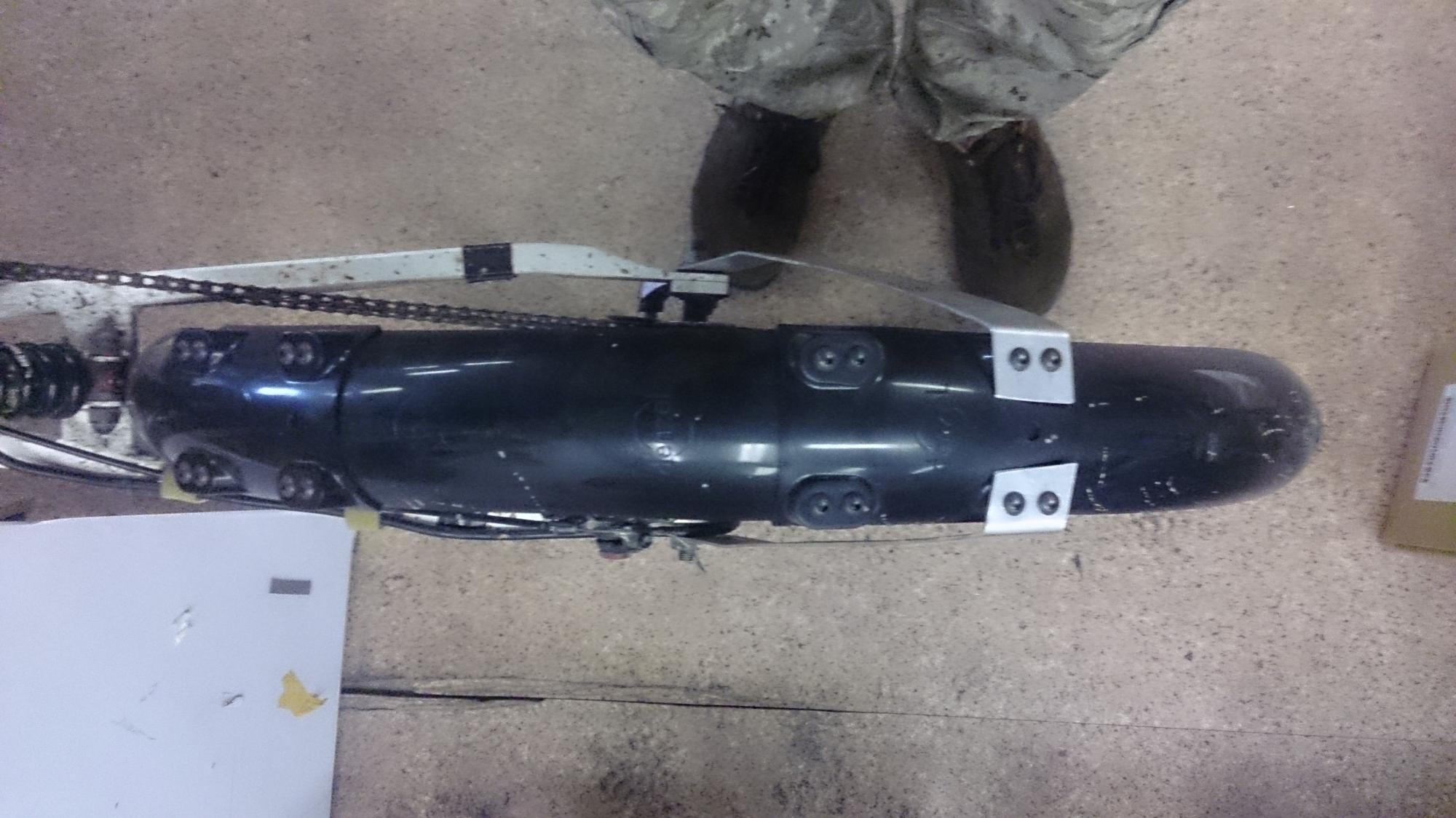

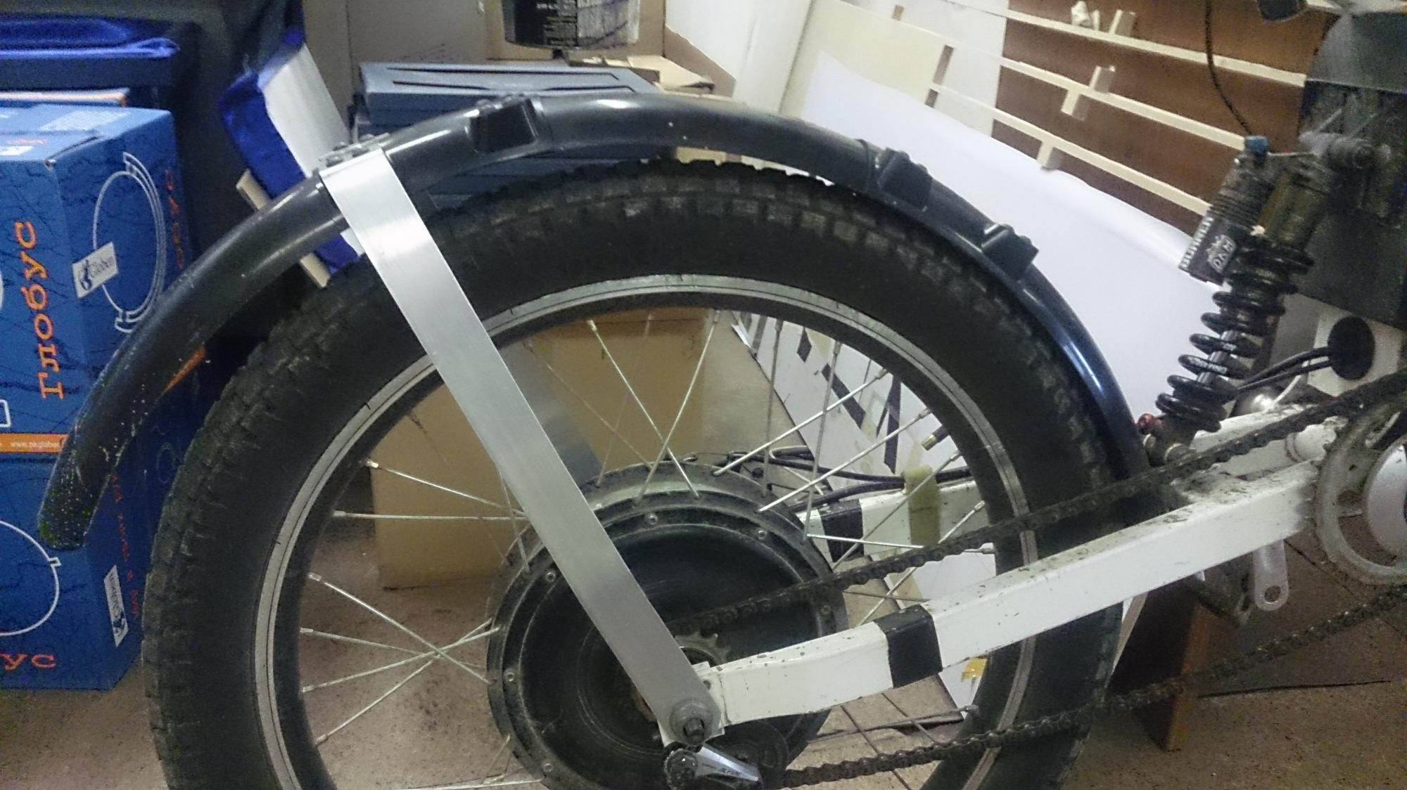

Блин, в очередной раз раздолбало заднее крыло уже второй итерации, собранного из алюм полосы и раздвоенного полноразмерного крыла SKS, ну не держаться они у меня почему то, вибрация разрывает их нафиг, переднее крыло первый раз намотало из-за удара в выбоине на дороге, из-за своей инерционности оно пошло вперед и писец...В общем думал сделать что то легкое и более эластичное из трубы ПВХ 100мм, купил метровый кусок, располовинил и попытался пром феном разогреть и облепить им снятое переднее колесо, намотав на него тряпки, как бы для формы - полная хрень...:) вторую половинку решил подрезать поперек до середины с разных сторон и подгибая фиксировать теми же клепками, вышло конечно ужасно криво и убого, да и не до конца, но мне важна сама концепция, которую в принципе можно воплотить в реальный продукт, если кто похожее делал подскажите что еще можно придумать в этом ключе...А то дожди уже задолбали, а ездить с кросовыми крыльями  - постоянно мокрый....В общем вот фото этой фигни...:
Проект "Боливар не выдержит двоих": Е-кросс, domain, миникроха, мини-е, 77v16х2.
karlson041067
Стойки удерживающие надо прочные ставить, а не на проволоку от SKS крепить.
alexandrFox
[user]Garrys[/user], я сегодня похоже делал. из короба электрического.. хрень еще та получилась. по хлеще вашей.)) стойки можно сделать из трубки алюминиевой. по концам её сплющить и засверлить если надо.
