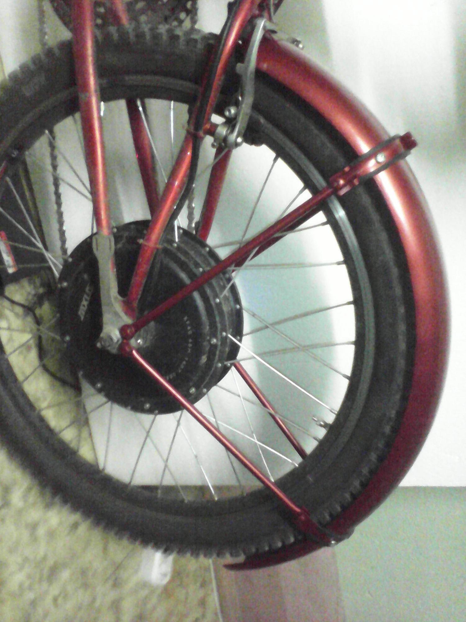

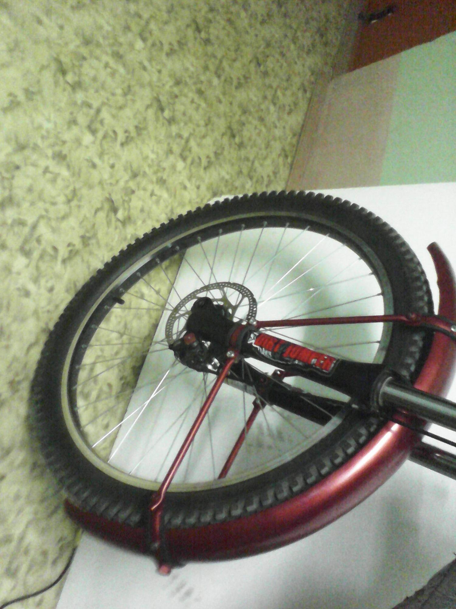

Алюминиевые крылья от [user]vasili377[/user]
"Лютый" цвет Калина-Ваз на солнышке красиво смотрится.
ИЗВИНИТЕ, как правильно перевернуть фотки Не знаю..
игорьигорь
На чём фиксируются крылья? Это пустотелые трубки? От чего они?

alexandrFox
Да Это пустотелые трубки. Диаметром 1 см. Продаются в хозяйственнмом магазине. По 60 рублей метр что-ли. Ушло три трубы.

vasili377
[user]alexandrFox[/user], Поздравляю, красиво сделал.

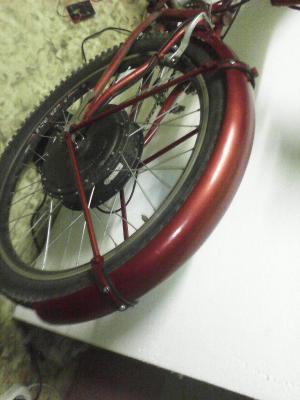

alexandrFox
[user]vasili377[/user], спасибо Василий. крылья на самом деле намного красивее выглядят. просто телефон за 3 тыщи рублей не умеет снимать хорошо, четко и сочно. ну и плюс это в тамбуре. освещение плохое. на улице все огонь! цвет красный, почти что ярко красный металлик. несколько слоев грунта. несколько слоев краски. и несколько слоев лака. по началу было фуфло. хотел уже в карбон затянуть. но потом понял что крашу алюминий и сделал все по технологии его покраски.))
игорьигорь
Сантехнический крепеж, который оцинкован, думаю скоро облезет. Надеюсь алюминиевые крылья и трубки прогрунтованны грунтом для цветных металлов. Жалко если труды пойдут на насмарку.

игорьигорь
Вот они прутики, в меру толстые для крепления самодельных крыльев. Нужно только аккуратно выравнять и подогнать.
Китайский фэт двухподвес, контроллер markII, МК 1500w, 51В 29АН.
Big Hit, Mini-e, Крошка, 74В 29АН.
vladk
Слишком жёсткие, мороки много (если не делать\подбирать спецкрепеж концов). Я делал из нержавеющих присадочных прутков, диаметры и марки- на выбор в магазинах "всё для сварки".

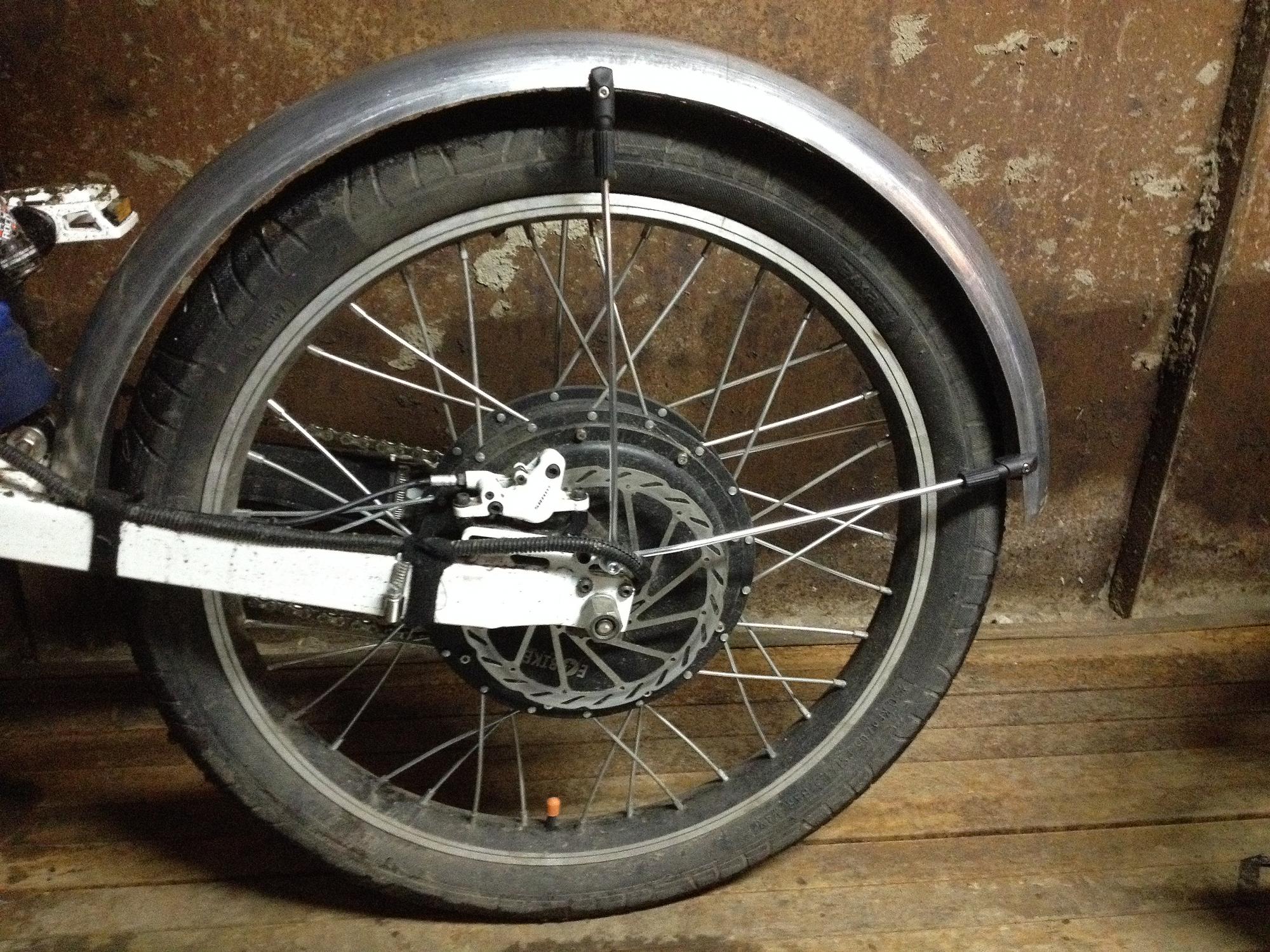

atred
Всем привет.
Купил на tao  палки http://item.taobao.com/item.htm?id=42806363807&spm=2014.12317209.0.0
и прикрепил ими "Питерское" крыло.  Достаточно удобные, ничего сверлить не надо, зажимают крыло пластинкой с винтом под шестигранник. Можно регулировать по длинне +/- 2-3см.
