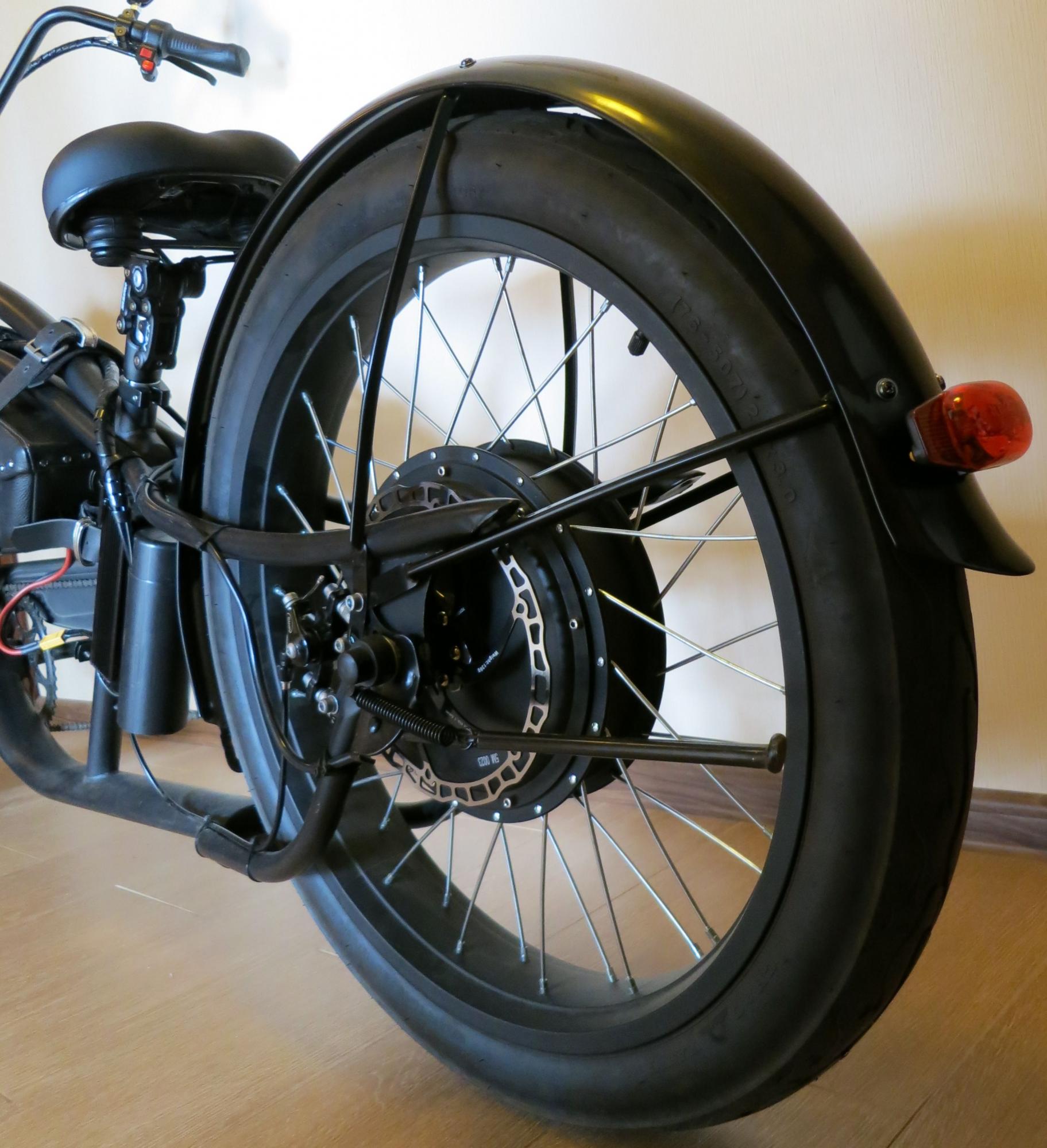

Катнулся сегодня с lowrider 26". Заднее крыло через 5км чуть не отвалилось. Из-за вибраций потерял почти все винты, хотя затягивал хорошо.
И еще: от встречного ветра??? крепление заднего крыла???? которое ближе всего к переду, погнулось
Это какое же г.. там стояло, которое не прямым потоком гнёт?
Ставь трубки вместо проволоки.

Можно просто купить в авто запчастях фиксатор резьбы. Он много где пригодится.
Я на него все-все болты в веле посадил. Синий. И не откручивается ничего, и разбирается удобно все. А на крыльях думал не пригодится.

Погнулись не палки, а тонкий лист металла. Он идет широкий, а потом становится уже к уху крепления на раме.
А стоит не проволока у lowrider, а уголок из тонкого металла. Прочнее, чем проволока, но трубки лучше, да.

Карбоновые трубки есть, продаются в магазинах для моделистов. Я 6х1 мм трубку усилил ещё нерж. спицей 3мм, теперь танцевать можно на крыле. Правда, с креплением морока.

пока нашел такие /годные даже под вибрейки/. Причем из двух комплектов можно сделать удлиненные. Они легкие из прочного пластика, можно гнуть в кипяточке.
Вот такие, например Mizumi Mudblock 336 F/R.

кстати, забыл написать крыло доделал свое самодельное заднее, установил поехал, выезжая с ашана, завернуло его, и заблокировало колесо :facepalm:, я его обратно вывернул, правда брызговик оторвал потому что болтался, теперь езжу с помятым крылом с зади, хоть как ни как но защищает от воды и снега!

А что именно в крыле и как так вообще вывернуло? Металл что ли мягкий оказался? :pardon: :bn:

Ну такое бывает, у меня вот тоже крыло из металлопластика завернуло, в двух местах лопнуло, вырвало кронштейны. Но ничего, где-то заклепками склепал, где-то обрезал, на концах трещин просверлил отверстия, чтобы дпльше не расходились. Думаю до весны с ним еще поезжу, а потом алюминиевые закажу. Ну и кронштейны мощные сделаю, пока до конца еще не придумал, но будет тоже из трубок алюминиевых конструкция. Думаю их как-то сварить, чтобы жестко получилось.
