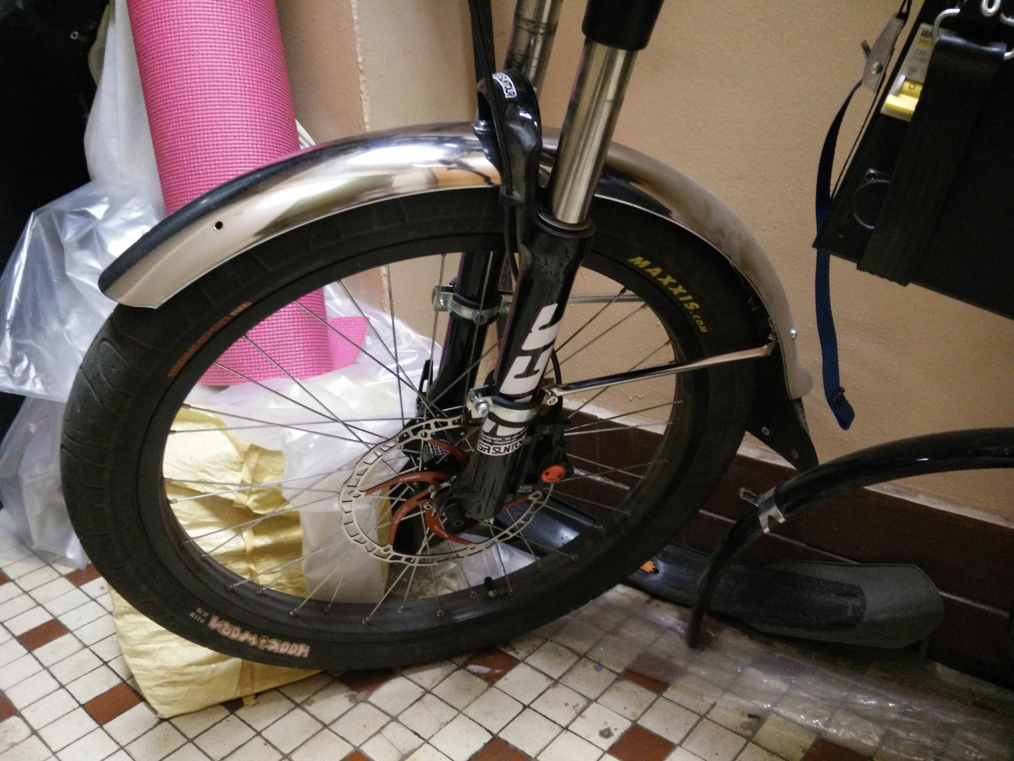

Окончательно разорвало крылья от езды по щебеночным дорожкам. Заказывать с чейна новые SKS не стал, дорого ощень. С чоппердома посмотрел черные крылья, 3700р стоят :-\, какие еще сейчас предложения актуальны?
Hizheka
Кстати, для тех у кого 24 колеса и не очень волнует вес крыльев ищите крылья от риги 13, они широкие и толстые, не сгниют. И главное можно найти совсем не дорого!

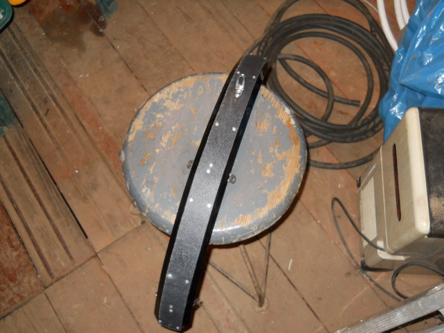

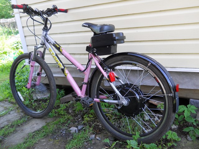

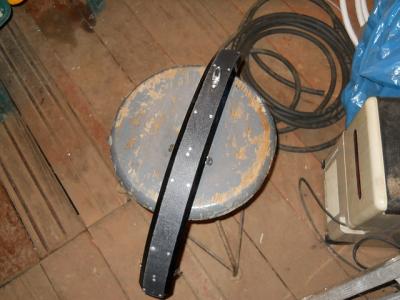

karlson041067

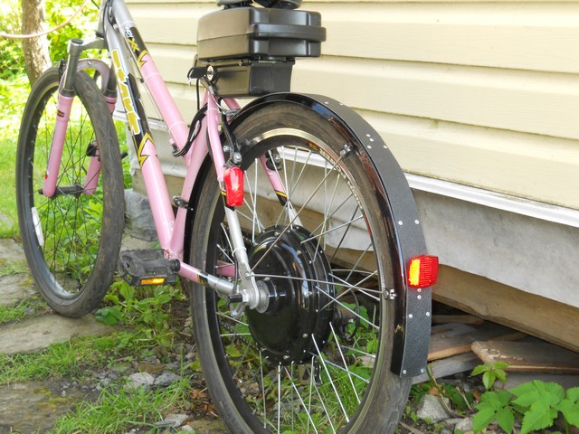

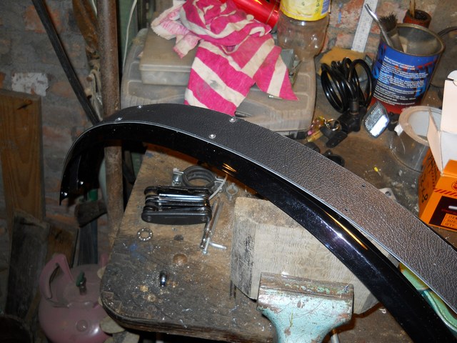

Немного отошёл от традиции- использовать дюралевую вставку.
В хозяйстве был лист пластика. Отчекрыжил полосу ножницами и заклепал. Итог:
Переднее крыло установлю позже.

главное чтобы пластик был не хрупкий, а то до первого падения, я пока на алю не перешел, 2 комплекта пластиковых угробил.

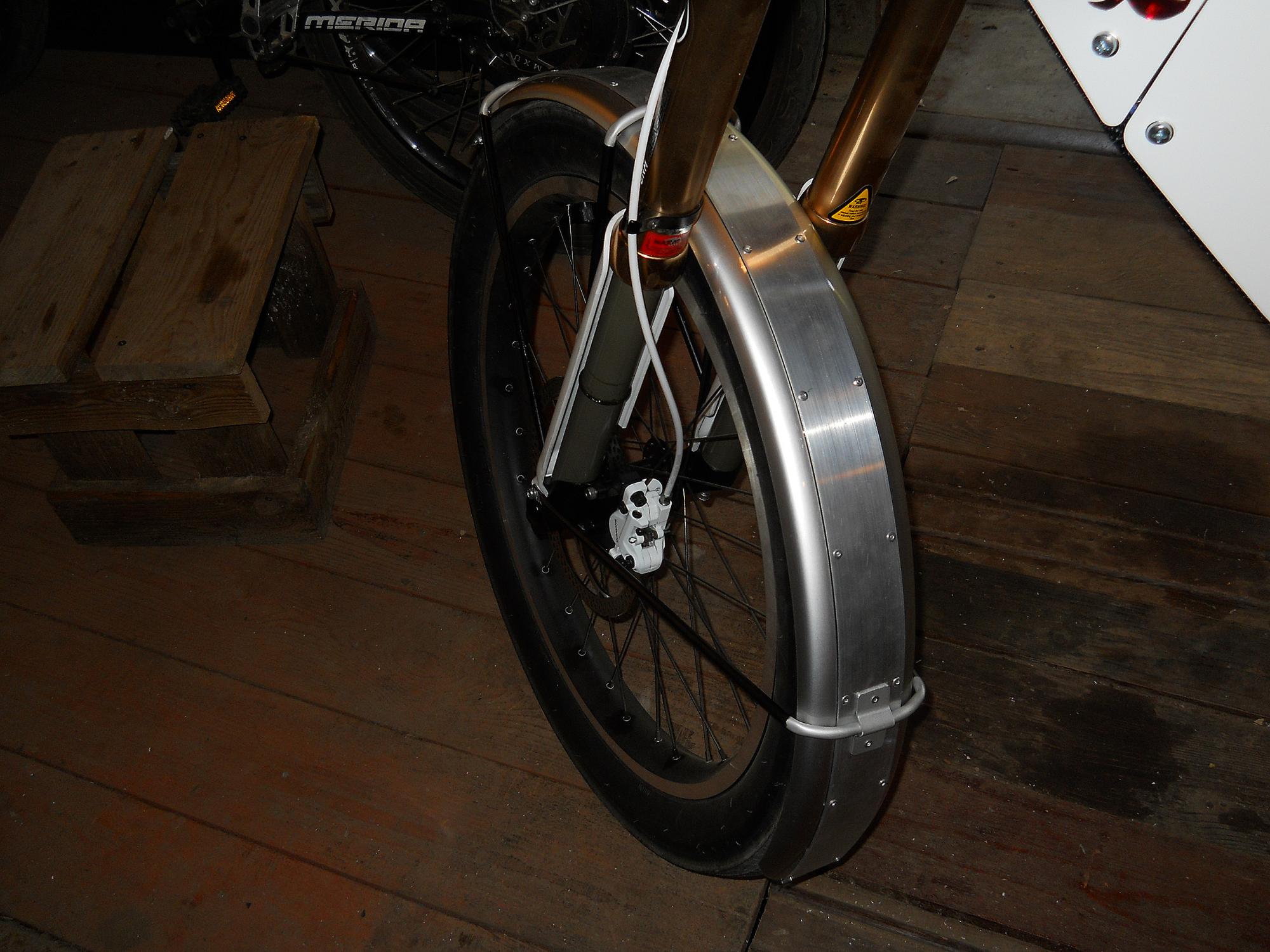

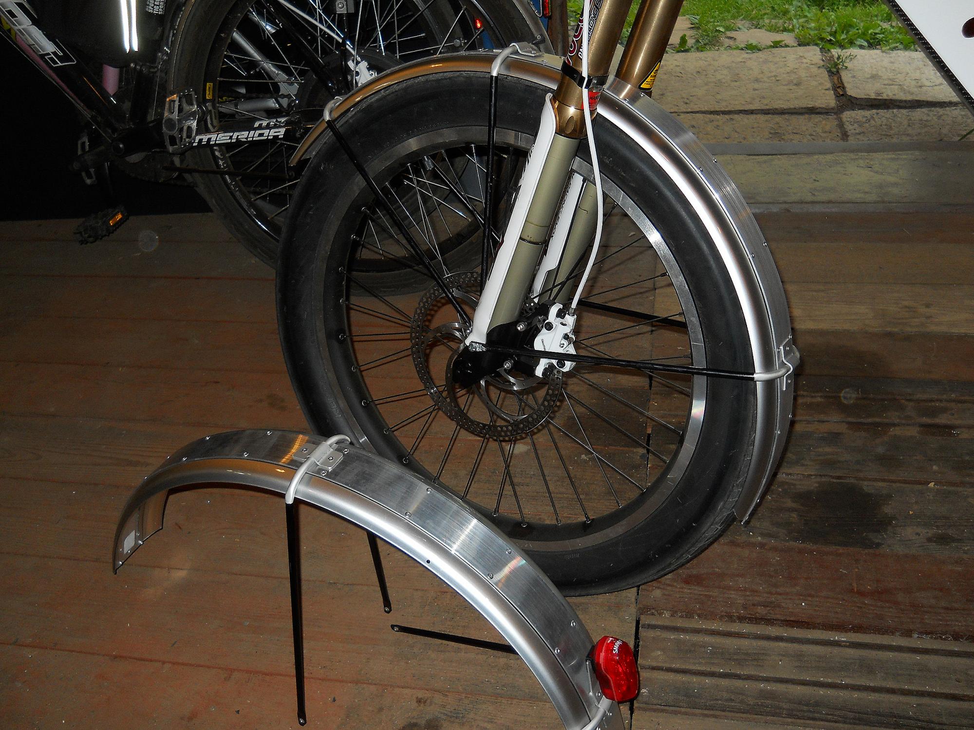

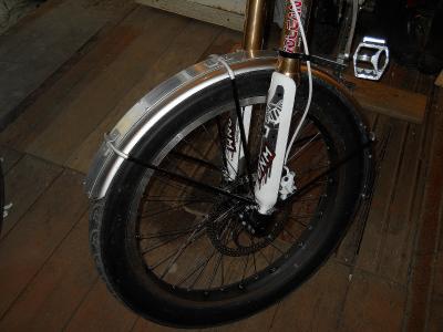

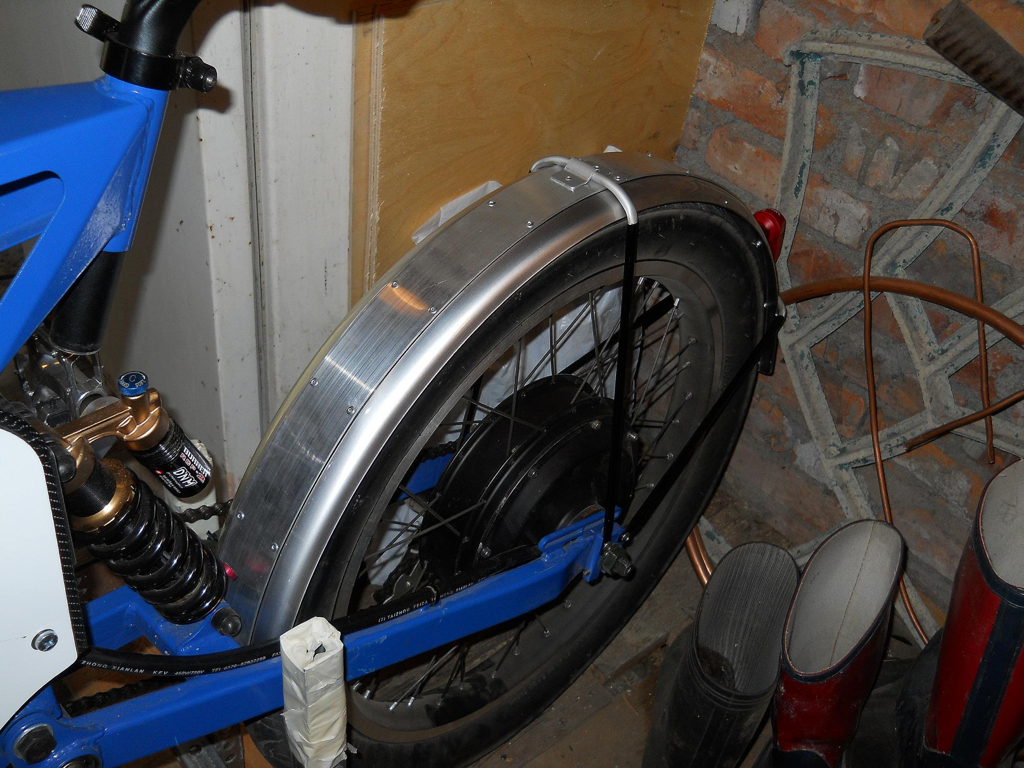

ViTbike
Вот такие крылья тов. [user]acyd[/user] наклепал мне, получилась жесткая прочная конструкция, главное алюминиевая целиком, камешки не страшны. Пока приаттачил только переднее, с задним посложнее.

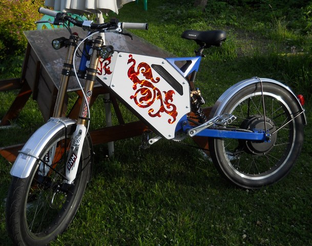

karlson041067
#341
Сотворил и я себе комплектик в лучших традициях.
