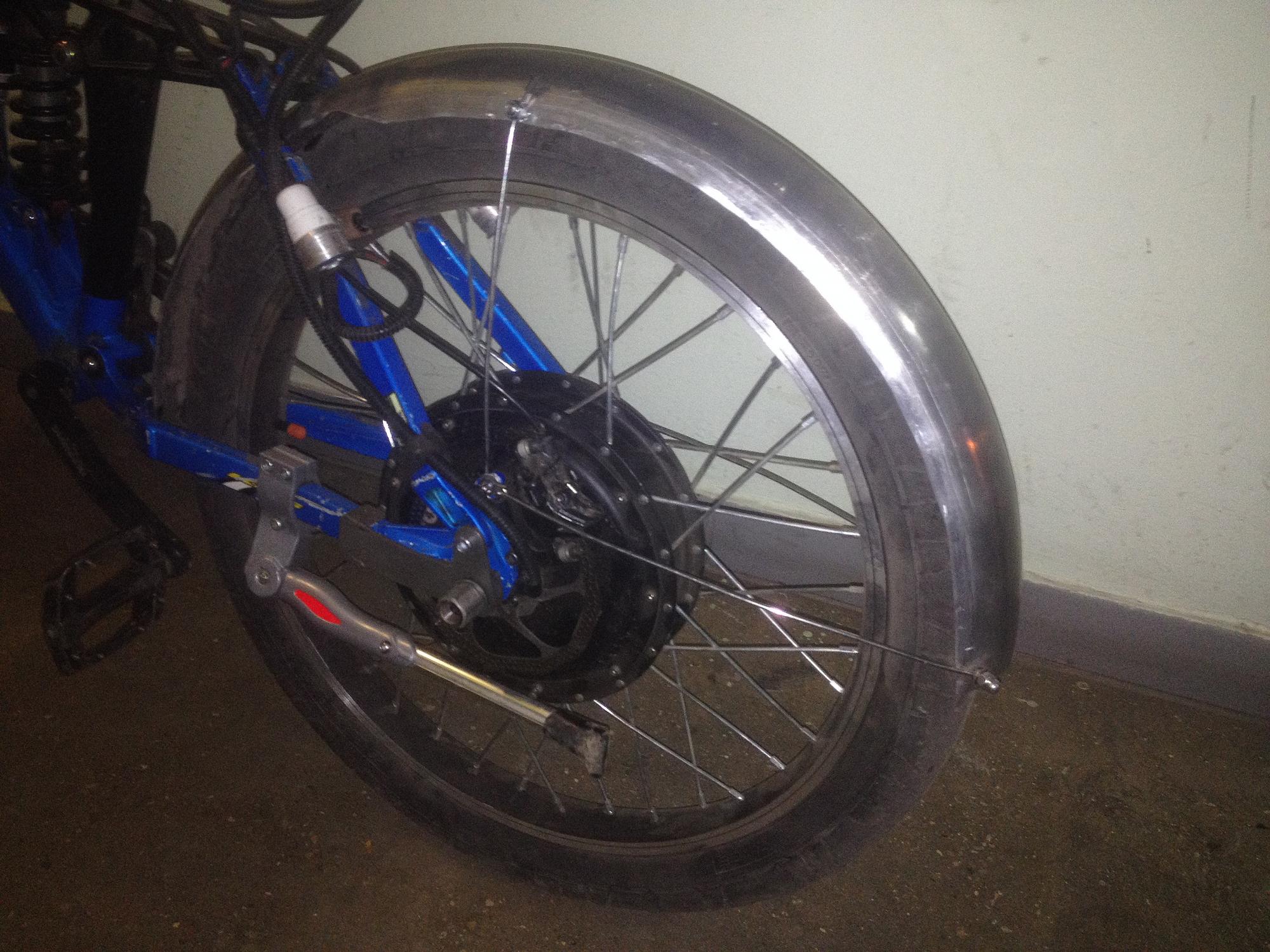

алюминий (похоже на дюраль) полоса 12х2 либо шпилька алю 5mm, продается там же где алюминиевый профиль,
Лев в Москве брал в леруа мерлен, а в регионах есть более мелкие продавцы алю
из полосы также легко сделать подобные кронштейны и хомуты, стоит копейки, жесткая на изгиб, но всеже  отстается прочной, даже если загнуть под 90 гр (одноразово, при повторном, лопает). Если загибать с радиусом, то терпит много сгибаний/разгибаний.
Очень мне эта полоса нравится, я все крепления сейчас из нее делаю.
Сейчас пробую  уголок 10х10х1, его можно и подрезать (5х10) и угол выгнуть >90гр (чтобы был более обтекаемый) и жесткость у него на сгибание большая, а также к нему отлично клеится ледлента.
На очереди также труба 8х1 - Попробую вальцы сколхозить плоские.

Еще раз всем спасибо за советы по креплению "Питерского" широкого  крыла в двухподвес.
Пока не убил лень, и не закрепил все 4 уса - болталось и билось в верхней дуге маятника. Болталось даже когда вертикальный ус был один   а не два :-)
К раме крепится усами и металлической лентой в нижнем рычаге у каретки. Чтобы верхняя часть свободно ходила внутри маятника пришлось резать, примерно по 5-7мм с каждой стороны балгаркой.  Отрезал криво и неровно, ибо нет верстака нормального и руки не под это заточены, но функционально все ок. Не гремит и  не задевает.

Мой вариант крепления к переднему колесу:
В принципе ничего нового, но дня меня было открытием возможность использования сантехнического хомута за 99р из ОБИ, наверно можно найти где-либо дешевле, но так уж исторически сложилось. сами дуги, как бы в натяг, поэтому крепление довольно жестко получилось - за крыло можно колесо повернуть, без заметного смещения.
Ну и в идеале все покрасить и перейти с болтов на заклепки.
