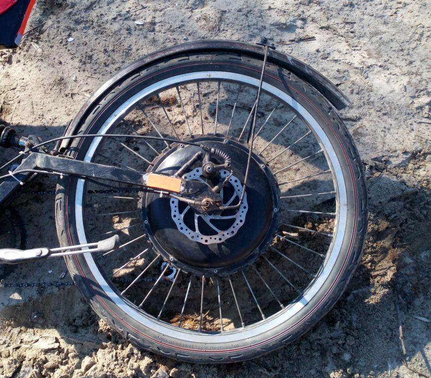

Нужна еще вертикальная поддержка по центру, иначе крыло будет телепаться вверх-вниз
atred
Там на верху хомут к маятнику его плотно прижимает. Протестирую пока так  :-)

atred
В очередной раз понял что по части веломеханики я лох  :facepalm: :facepalm: :facepalm:  На этот раз купив крыло от
[user]vasili377[/user]
В моем двухподвесе задний маятник состоит из двух арок сходящихся на  оси колеса. Как я понимаю, это достаточно распространенная конструкция двухподвеса и велосипеда вообще))
Я с чего то решил, что при ходе задней подвески треугольник маятника ходит не меняясь относительно оси колеса.
И тупо сделал два уса от оси и привернул хомутом крыло к верхней половинке маятника.   От центрировал усами крыло, сел и поехал. Но как только начала работать задняя подвеска, то крыло начало смещаться и цеплять болтами усов за покрышку  :~-(
Как я понял, крыло нельзя крепить к верхней дуге маятника, а только распирать усами торчащими от оси.  Так чтобы крыло вместе колесом ходило внутри маятника?  Но блин, тогда мне придется его сильно ужать, чуть ли не до размеров обычных крыльев.
Кто делал полноценное подобное крыло именно на подобный двухподвес, помогите !

 Я на LRS подвеску делал Где красным отмечено, там прикручено к маятнику, где зелёным не прикручено. Всё работает отлично.
IDDQDesnik
[user]Цуриков[/user], сфотографируй пожалуйста красный крепеж по подробнее, а то у меня какой то хлипкий и не надежный он получился.
Цуриков
 Вот сверху вот снизу . Чертёж детали у [user]Александр74[/user] должен остаться, так что всё просто :hello:

andreym
Это ты авторитетно заявляешь да?  :-D
Jeca
Будет будет. Два крыла затянуло под "шкурку" пока научился.

andreym
Да не - Лев все правильно говорит, просто я его троллю )
на 1й паре усов крыло нормально держаться не будет, нужно 2 пары. Одну вертикально, вторую милимметров 100-150 от края крыла.
LSBW
Не нужно. Уже 2 зимы отьездил со стандартным креплением.
Lion
Угумс, рожать дополнительную тягу в 3 ночи¸ учитывая что выезжать в 7 утра, было лениво. Решил что денек походит, потом сделаю
