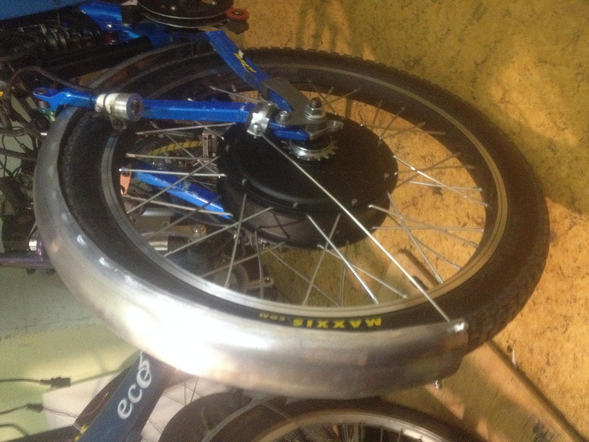

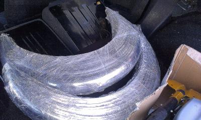

Получил свой комплект 24" от [user]vasili377[/user]
Мой маятник немного узковат оказался, крыло под него не залезает.
Варианта два  -  гнуть или срезать по бокам.
Что посоветуете?
Не хватило буквально нескольких мм.

Гнуть. Обрезать вседа успеете.

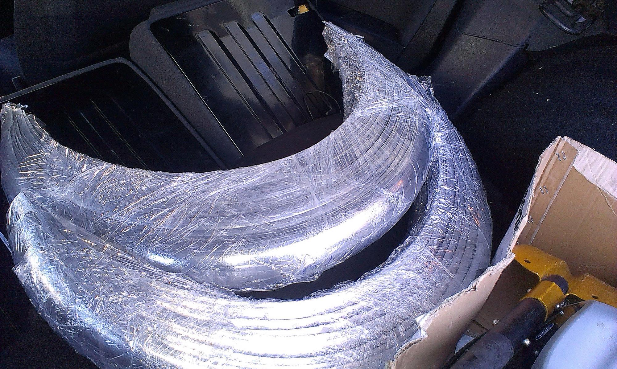

тоже забирал крылья сегодня. Померил на 24" хукворм - одинаковые что 26, что 24", как такое возможно?

[user]atred[/user], Я на своем подгибал. Легким молоточком, снизу упор - можно деревяшку по форме вырезать.

[user]BlackArrow[/user], На 24 радиус делал 340 мм, на 26 - 360.

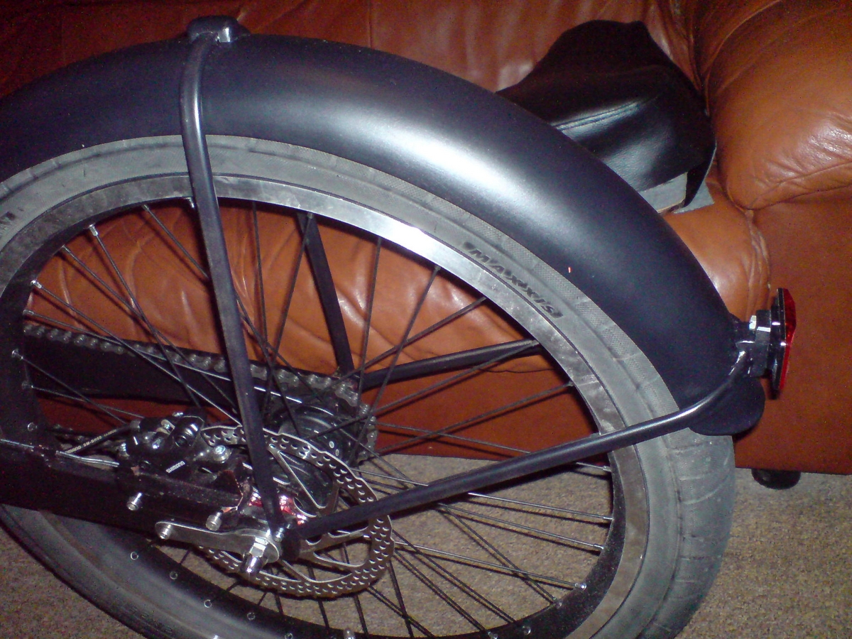

Забирал сегодня крылья. Котяра в мешке оказался знатный..:) Забрал одно. Второе не подошло по ширине.
Мотопокрышку 24-е крыло покрывает едва-едва.
Я же писал:
Цитата: sergek1985 от 06 Март 2015 в 00:28
Цитата: vasili377 от 06 Март 2015 в 00:12
[user]sergek1985[/user],
Цена 2к
Я так понял радиус 300 плюс ещё 20 мм ?
Радиус колеса получается 300 мм. Сколько отступа от покрышки брать - вам виднее.
Покрышка не круглая как Хукворм, а почти плоская. Обратите на это внимания при выборе отступа. А что насчет усов и покраски? Хотя бы мануалы будут?

vasili377
[user]sergek1985[/user], Привет. Профиль крыла я изменить не могу, он задан вальцами.

sergek1985
Как-нибудь аккуратно распрямить его можно?
vasili377
[user]sergek1985[/user], Завтра на работе попробую на бракованных. не знаю в какую сторону общий радиус изменится.

sergek1985
Делай до ширины 95-100 мм.
vasili377
[user]sergek1985[/user], Попробовал, при расширении профиля уменьшается радиус крвла.

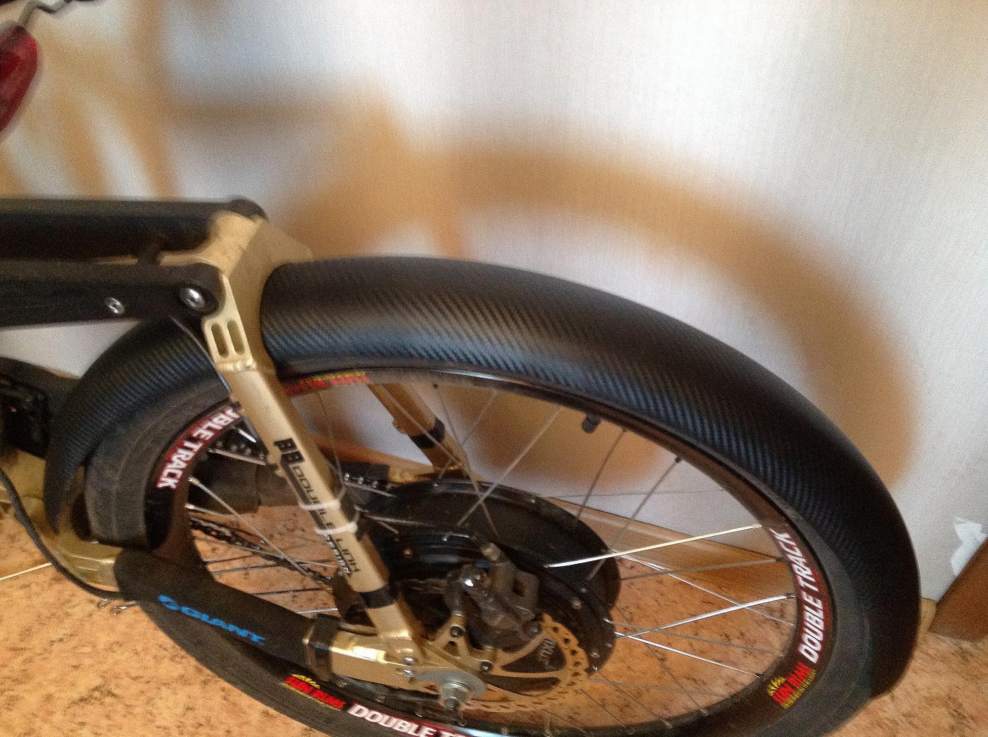

evgenuu
se80
[user]evgenuu[/user], тру-карбон или пленка ?
evgenuu
#286
это крылья от [user]vasili377[/user] , обтянул пленкой

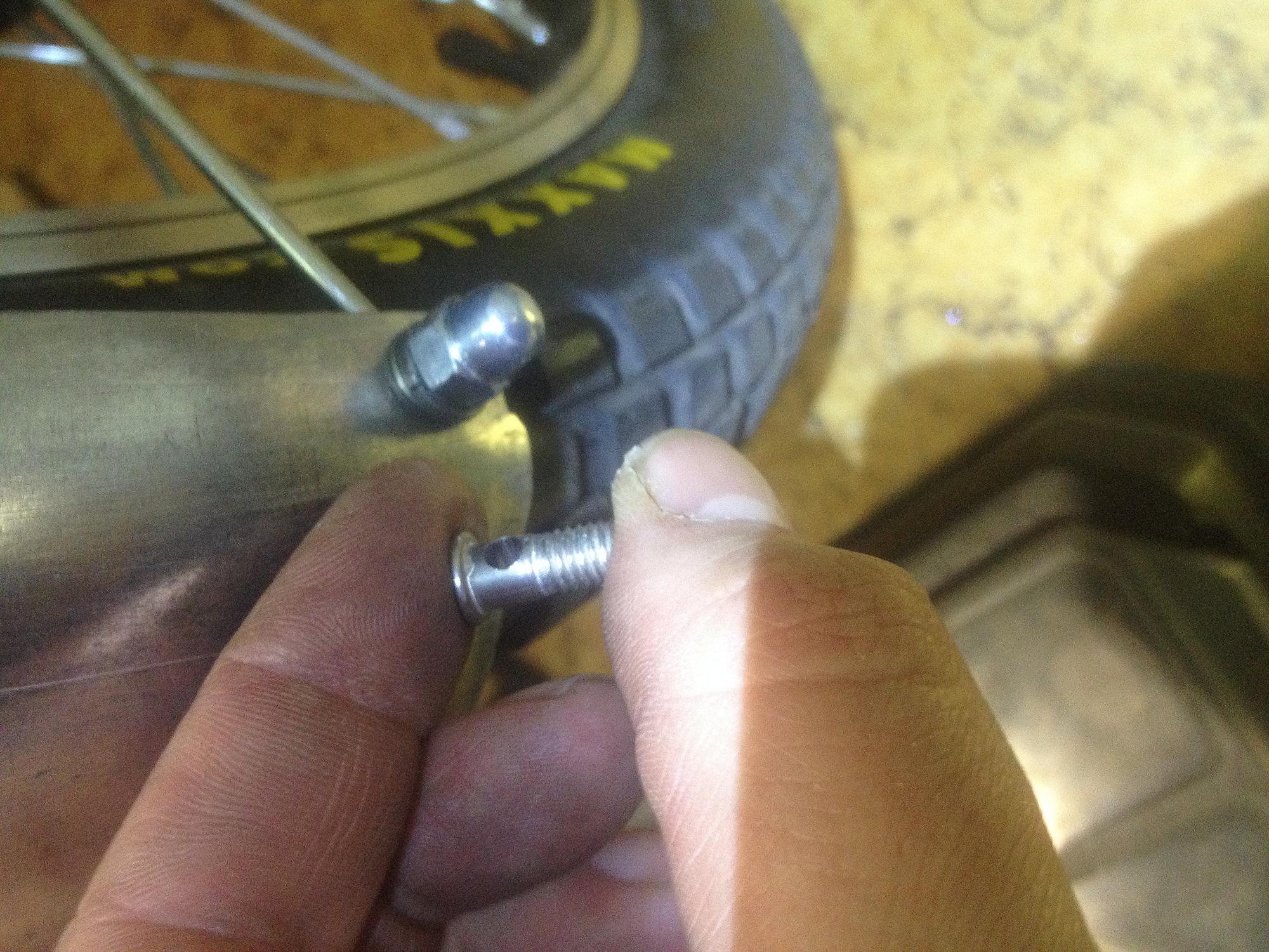

atred
Спасибо [user]vasili377[/user] за крыло!
Поставил конечно не супер, но руки ростут у всех по разному  :laugh:
Крепил на хомут из металлической пластины и усы от других крыльев. С ними шли прекрасные болтики М6 с отверстием под ус.
