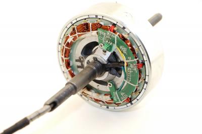

В общем, чудес не бывает. Пришел домой, записал видео, как клево все настроилось и работает мотор. Навесил уже на велик дисплей, газ, аккум, контроллер, протянул провода. Потестил, порадовался.
И тут я надел силиконовый колпачок на шлейф двигателя. На гайку. Чтобы прикрепить и этот кабель тоже. И на этом мой праздник закончился.
Теперь сомнений не осталось - это шлейф мотора. Все остальные компоненты были неподвижны и зафиксированы.
По какой причине он обломился где-то внутри или на плате, я не знаю. От положения шлейфа в районе оси зависит состояние покойного - либо крутит, рычит и 03, либо тупит, не крутит молчит и 03.
И как я и думал -дьявол в мелочах, если все приборы и аккум на полу - мотор работал. Как только пристроил кабель как надо - отказывается.

[user]ValeryT[/user], Вы же снимали уже крышку двигателя, под ней видны концы кабеля. Осмотрите, прозвоните (опять же).
ValeryT
#1343
Тут не все так просто. Снялась другая крышка - вторая, со стороны редуктора. А со стороны платы и обмоток я не додумался как снять.
Вот такой вид я не могу получить. В том то и дело. Иначе я бы не мучался. У меня мотор под кассету. На оси - подшипник. Порядка разборки я не знаю. И, естественно, не хочется нанести повреждения. Пока оборван только кабель, но сдуру можно и ххх хофо сломать.
Не знаю как выпрессовать ось внутрь вот с этой стороны.
морячок
Стопорное кольцо случайно не виднеется внутри?
ValeryT
Там не кольцо, там что-то откручивающееся вокруг подшипника. Но их разбирают. Вот у буржуев
морячок
Вы откручивали эти винты?
ValeryT
[user]морячок[/user], нет. думаете поможет? а как вытащить ось из подшипника ничего не поломав?
Я погожу, может Петр чего скажет, я не верю, что они не умеют такое чинить. Может поделятся методой. Если нет - тогда сам буду курочить.
морячок
Очевидно же что их нужно откручивать и снимать маленькую крышку. Может под ней весь секрет, если конечно она легко снимется после откручивания винтов.
ValeryT
[user]морячок[/user], вопрос напрессованного подшипника на оси остается тем не менее
