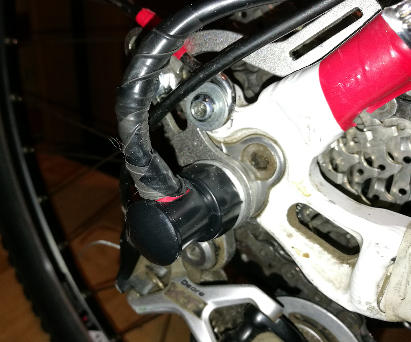

Хвастаются в другой ветке, но я не хвастаюсь ) Я таки собрал его, велик на базе комплекта от лифорса,  спаяв в нечеловеческих условиях тоненький провод датчика холла, не разбирая колесо. Изолента некошерная, но пусть так.

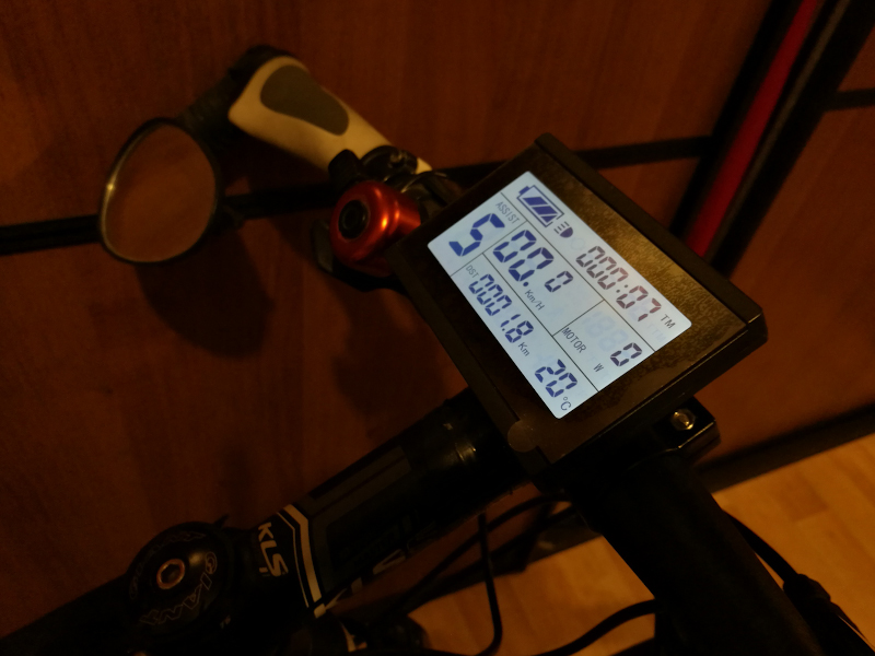

Экранчик вытеснил мой гармин, но на руле потом нашлось место для гармина.

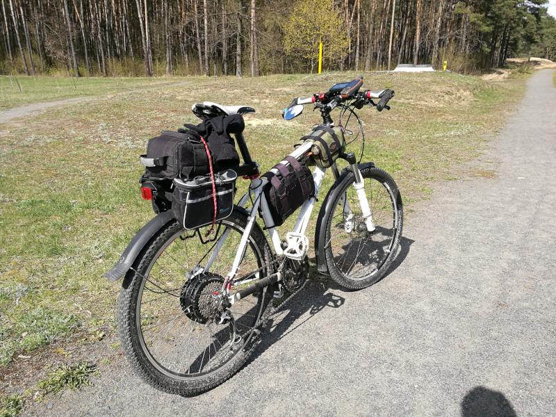

Ну и общий вид чудесного и легкого в прошлом джаинта. Сумка от никона, который я подарил отцу, контролер, автомат, излишки проводов в какой то сумке для сэндвичей.

А, забыл. С новыми параметрами Р1=80 и Р2=6 чойта совсем странная скорость на холостом ходу. На дисплее 5 км/ч, хотя скорость колеса меняется как положено медленнее/быстрее. Это нормально?

спасибо лифорсу за комплект. И с лифорса еще 500 рублей за неверную настройку. Р2=6 неверно. Верно Р2=1. Тогда скорость корректна.  :hello: С уровнем заряда - еще разберусь. Не очень адекватный, либо я чего то не знаю в алгоритме [b-b]p5 - 25[/b-b]

ЦитироватьР2=6 неверно. Верно Р2=1.
Вы меня опередили, еще можно P2=0, это заводская настройка.
ЦитироватьИ с лифорса еще 500 рублей за неверную настройку.
Поясните, пожалуйста, для непонятливых.
Цитироватья чего то не знаю в алгоритме p5 - 25
Здесь применим только ручной поиск нужного значения в диапазоне 15-25, на своём веле я вообще его нулевым оставил.

с педалями. 30 км. 48в-20Ахов, китай.  XOFO 48в 500-1000Вт 10Т.  на различных покрытиях. мой штатный маршрут, еще один.
Вот так сегодня - с багажничком. В нем всякий хлам. Вес сетапа 27 кило. + я 79.

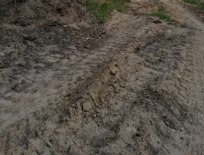

1. Рыхлый грунт (не песок, а такой ээээ воздушный грунт, деревенский дороги к речке, например). Едет чудесно совершенно. А я то помню, как они меня выматывали. Это офигенный бонус. Покрышки 2.3, грунт или полуасфальт.

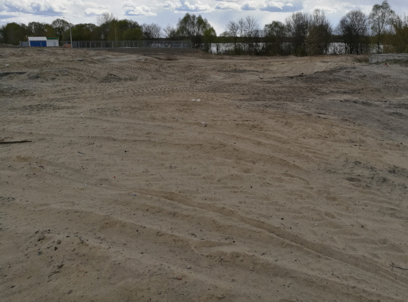

2. Песок, много песка. Заехал в одно местечко, там я учил когда то +80 к матерному словарному запасу. Основная проблема - потеря управления. Но это мало зависит от мотора, скорее от ширины покрышек. Но проехал не вспотев.
3. Горки. Горки у меня не длинные, но местами очень коварные. Из за покрытия.
  Более длинная, уклон примерно 15 градусов, грунт, мягкий. Заехал на 900-1000 с нормальной скоростью.
  Более короткая и подлая, уклон под 25, песок, посыпанный щебнем разного размера. Заехал. С перепугу газанул под занавес, а так делать нельзя, так как наверху нагрузка меньше )))))
  Сволочная лесная - покрытие просто песок, сыпучий. Сел. Но там бы любой сел, хоть 12Т хоть 16Т. Просто нет зацепа у колеса и все. Аж 10 метров прошел пешком. ))))

Продолжаю собирать свой комплект от ли-форса. Напрягло, что по зарядке не видно, готово уже или нет. Приколхозил датчик от е-кит. старенький. извините за отсутствие синей изоленты.
