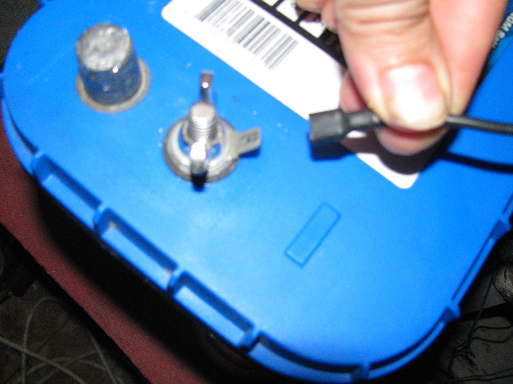

Лучше, давайте работать профессионально.
Я думаю, Удав сильно не облезет если на него пару раз набросятся, тем более, по делу.
Пусть покажет клемы, пусть покажет длину и сечение провода. Это надо было сделать ещё до опыта.
ЦитироватьСечение 1,3мм китайский стандарт?. Да там как минимум 2,5. ИМХО
Это Ваша имха, мая имха другая. Что бы не было ещё кучи всяких  имх, нужно делать всё как надо, а не выдвигать ржавую этажерку 20-ти летней давности на передний план.

Провода "родные", клемма мейд бай хозяин акб.  Ранее я уже выкладывал фото https://electrotransport.ru/index.php?msg=504880
З.Ы.
Этажерка хоть и местами ржавая за то прочная и, главное,  огнеупорная. Мало ли...   силовая электроника бывает пыхает к тому же ее приходится оставлять без присмотра в работающем состоянии.  Так что сори что задел ваше нежное чувство прекрасного... :D  Следующий раз  дощечку красного дерева фоном подложу :D  (эт намек такой, когда до...копаться уже не до чего,  начинается вот такое вот...)
Извиняюсь, фотографию раннее не заметил. Вопросов нет.

Удав а упсовые клемники те что подсоединены к аккумулятору не жиденькие?
UDAV
[user]cfm[/user],
Папы? Да вроде толстенькие, как на упсовых АКБ.  Мама садится тугенько ;)

для всех: на этой версии зу (Версия3(ТОР)) штатно идут силовые провода медные(производства Польши) длиной 50см и сечением 2.5мм2. Оконечены клеммами 6.3мм стандарта, которые я лично сам выбираю на радиорынке по параметру "пожестче и латуни побольше".
