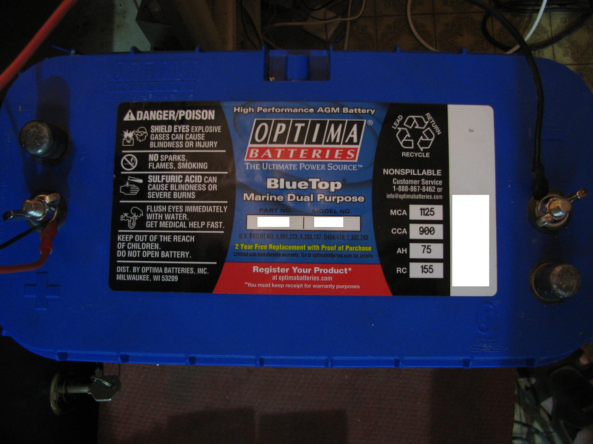

egene
UDAV
Цитата: egene от 25 Нояб. 2014 в 16:56
Кстати UDAV оптима это ведь AGM аккумулятор?
Самая верхняя надпись по центру
Подпись ;)
cfm
UDAV,. Простите а там что-то не все видно 6_6   я про номера и штрих код на аккумуляторе

Утренний замер.  За четвертые сутки влито снова  ровно 5Ач.    Похоже на то, что теория о пользе непрерывной долбежки останется не подтвержденной  :pardon:    Долбим дальше  :run:
