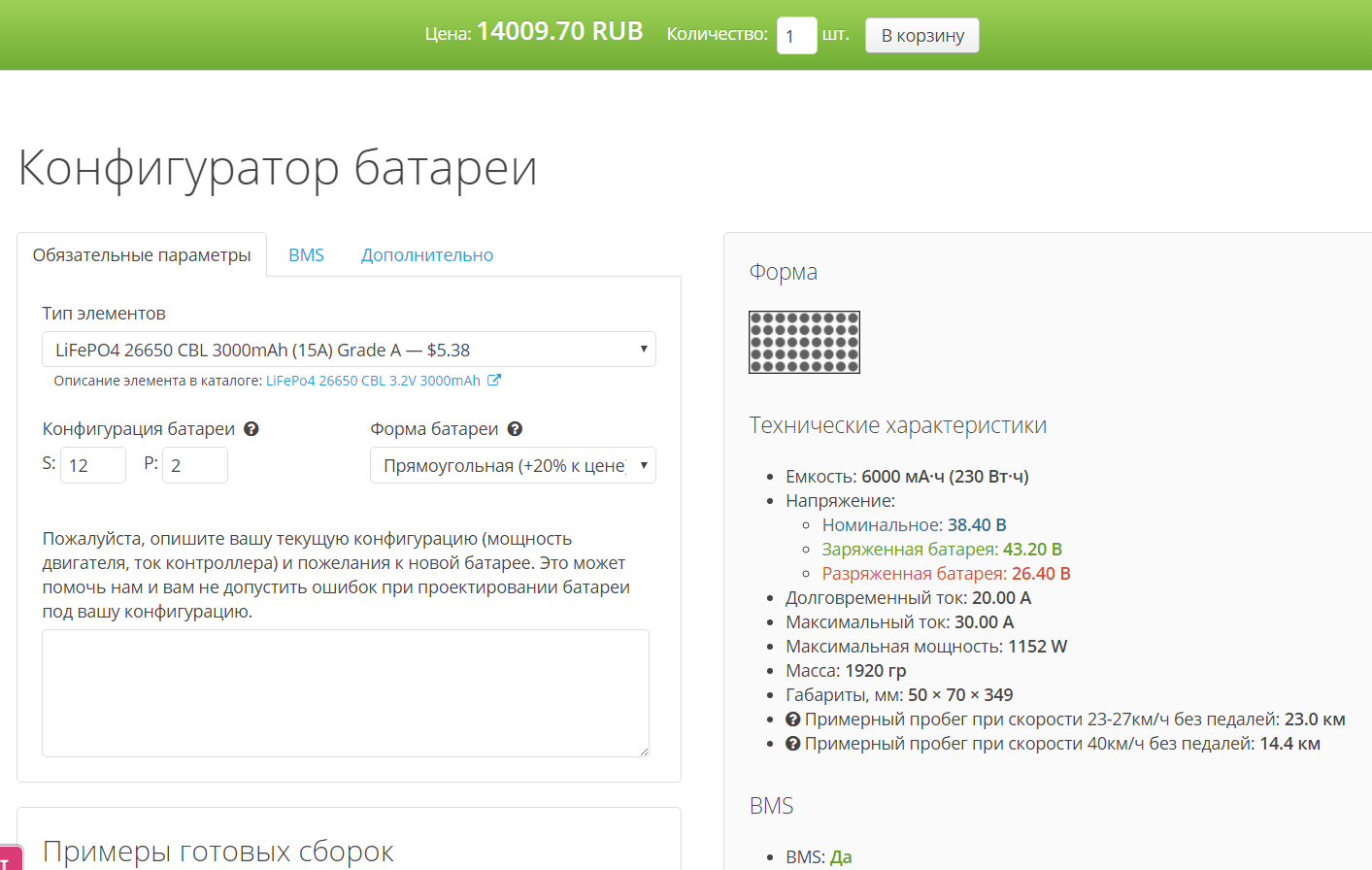

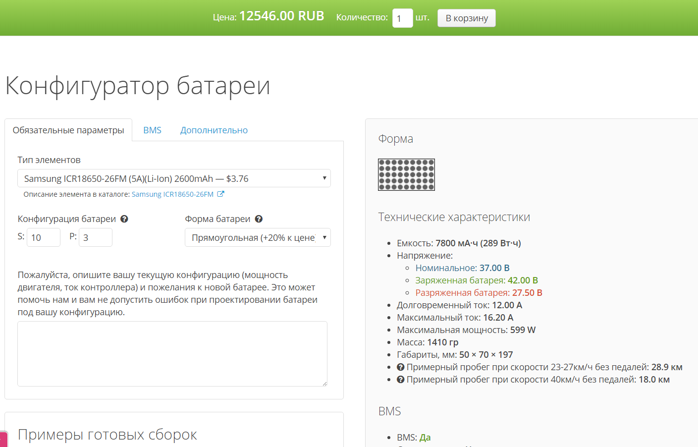

вы можете воспользоваться нашей формой для расчета и заказа аккумулятора
ниже привел минимальные варианты на литий ионе и на фосфате
Нечто
#813
Калькулятор придуривается. Как это -
13s3p Емкость: 7800 мА·ч (375 Вт·ч)
13s5p Емкость: 13000 мА·ч (625 Вт·ч)
21s5p Емкость: 13000 мА·ч (1010 Вт·ч)
Емкость в Ач зависит только от параллельного подключения?
ЗЫ: Спасибо, не знал ^_^

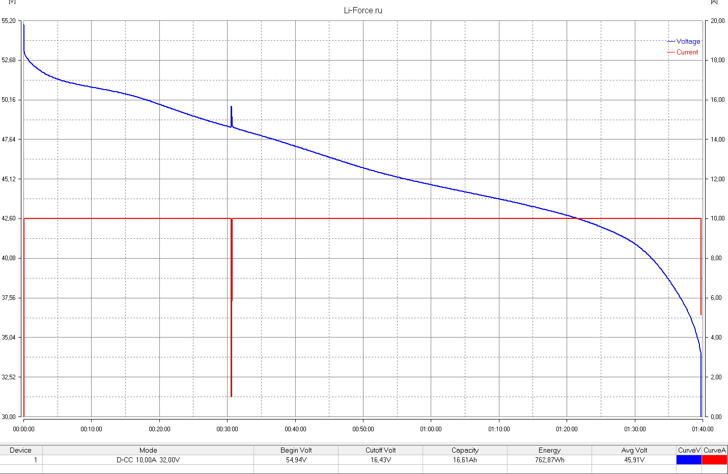

gekanaz
#816
ну во первых , имея инфинеон, его можно прошить на другое напряжение по низу
во вторых , если вас смущает просадка у элементов 3350 , вам нужно взять менее емкие элементы, ведь ваши котлеты близки по энергоемкости к этим - они от такого тока даже не попытаются проседать, так как разработаны для электроинструмента с током потребления до 30А.
в третьих , если хотите больше динамики, увеличьте общее напряжение батареи или фазный и батарейный ток.

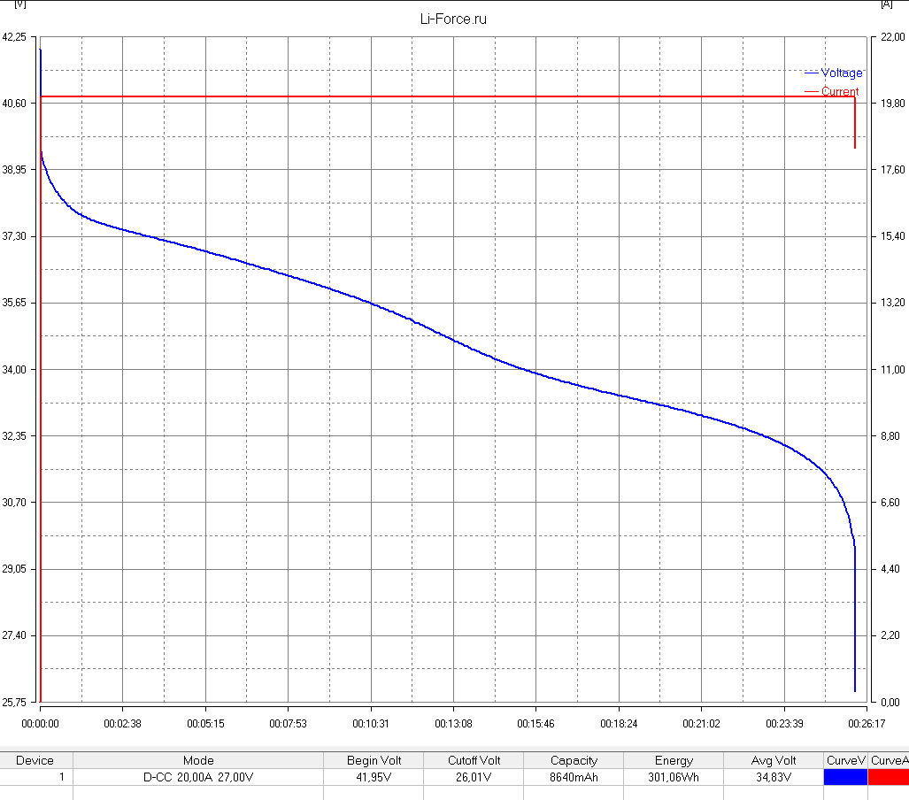

К примеру тесты последней батареи на таких элементах LG 18650 F1L 3350mAh
Просадка получатся 1,26в при 9А   в конфигурации 13s5p
отсюда считаем - 9А/5р=1.8А на каждую параллель  если привести к вашему току 3.75А , получим просадку 1.26в*3.75А/1.8А=2.62в для батареи 13s
а если привести к вашему конфигу 16s  , считаем  2.62*16/13=3.22в
значит вы где-то ошиблись в 3 раза по просадке, тут конечно очень сильно влияет метод и правильность сборки батареи , а также сопротивление БМС , проводов и коннекторов.
Ниже подтверждающий график
Если использовать хотя бы элементы с емкость 2600 или 2900 , просадку можно уменьшить в 2-3 раза
или использовать емкие варианты с низким внутренним сопротивлением LG 3200
putman
Цитата: gekanaz от 10 Сен. 2016 в 19:05
К примеру тесты последней батареи на таких элементах LG 18650 F1L 3350mAh.
Просадка получатся 1,26в при 9А   в конфигурации 13s5p.
Ток на 1 элемент: 9 А / 5 = 1.8А.
Падение на 1 элемент: 1,26 / 5 = 0,25 вольт.
Мой ток 3.75 А на 1 элемент, т.е. мой ток выше Вашего в 3.75 / 1.8 = 2.1 раз.
Значит и просадка на одну банку будет: 0.25 * 2.1 в. = 0.52 вольт.
При моей конфигурации 16S: 0.52 в. * 16 = 8.3 вольта на всю батарею.
Эти аккумуляторы (LG 18650 F1L 3350mAh) не для электровелосипеда.
Думаю эти будут в самый раз - LG INR18650 HG2 3000mAh (20A/8C) . Судя по графикам на Вашем ресурсе, при 3.75 А падение в районе 0.1 вольта.
Получается в пределах двух вольт на всю сборку,  отличный выбор масса/энергоёмкость/токоотдача.
Скорее всего соберу батарею именно из них.

gekanaz
как то вы странно поделили падение напряжения на 5 , когда надо было на 13 ...
putman
Ошибся.
Но у меня этот аккумулятор почему-то дал бОльшую просадку на том же токе  :bn:.
