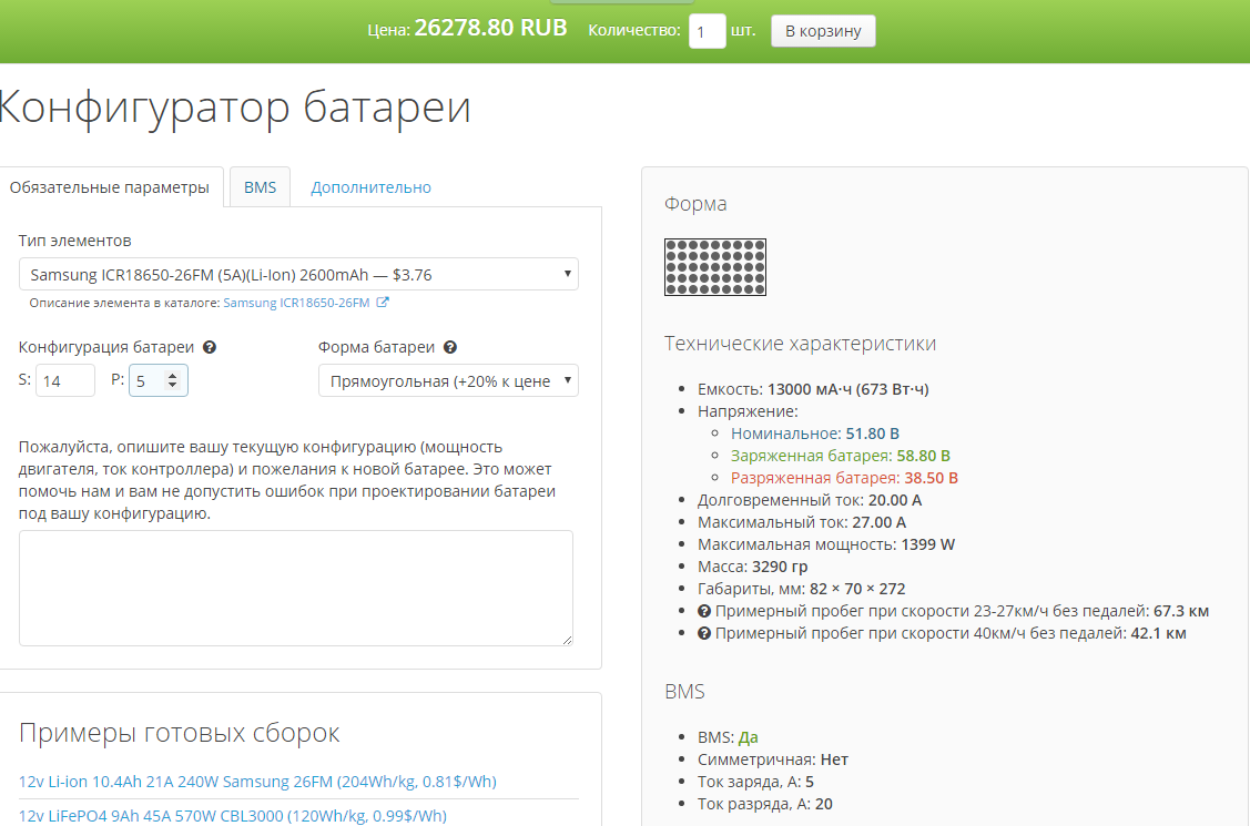

[user]0730[/user], сейчас у вас 14s liPoly. 8 Ач. - примерно 400 Втч.
Для начала , Вам нужно купить Бмс на 14 S c зарядным портом на 10 А и ЗУ на 58.8 Вольт 5-6 А.
Если Ваши полимерки не древние , то батарейка станет заряжаться за пару часов, и отдавать все свои 400 Втч.( предварительно отбалансируйте элементы.)
0730
Цитата: Slider от 17 Май 2016 в 13:45
Во-первых, желательно озвучивать бюджет (количество денег которое планируете потратить). А во вторых, озвучьте хотелки, хочется такую же но новее, или большей емкости, мощности? Чем эта не устраивает? Габариты важно сохранить?
Количество денег 20-25т₽, потолок 30₽ на всё, включая доставку.
Эта не устраивает прежде всего тем, что она одна, а веселопедов скоро станет три. Покупать ещё одну батарейку нужно в любом случае. Соответственно, хочется, чтобы "не было мучительно больно..." С деньгами стало совсем печально, хочется не профукать их неправильно.
Габариты увеличивать придётся, но не хочется превращать велосипед в мопед.

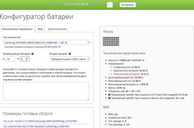

можете поиграть с конфигурацией и ценой тут
элементы смотрите самсунги 26F или более сильные LG MF2 но тяжелее
два варианта - средний и максимальный

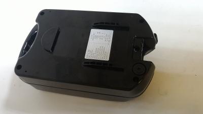

gekanaz
Level UP

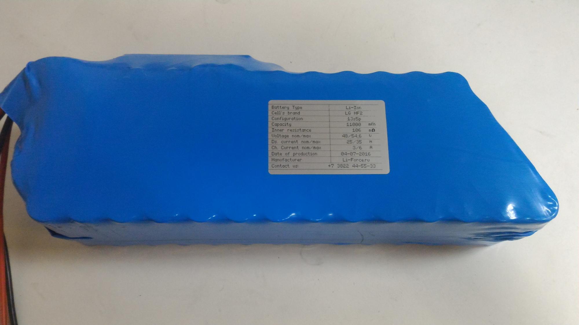

теперь все батареи маркируются качественными износостойкими несмываемыми шильдиками с техническими характеристиками и датой производства
-Владимир-
[user]gekanaz[/user], "шашечки" , но полезные )))

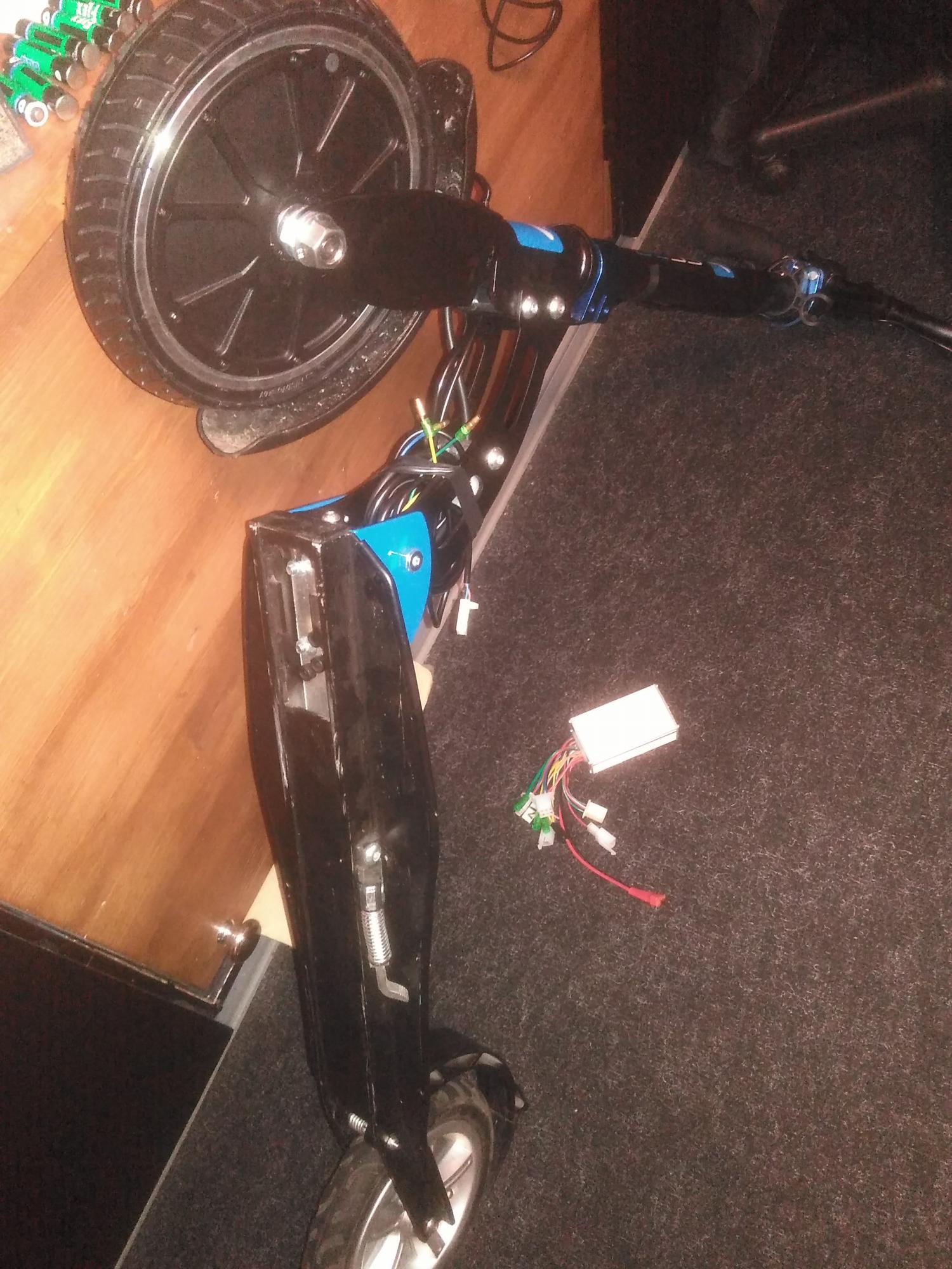

Нечто
Появился вот такой девайс.
Под декой (площадкой) посередине идет рама, по бокам есть место для корпуса 22x30x400.
На ваш взгляд, можно ли сделать батарею в виде 5 элементов последовательно с одной стороны + 5 элементов последовательно с другой стороны + внешняя BMS? Или, может быть, для 10s1p BMS лишняя (или некуда припаять), но я не знаю, смогу ли контролировать заряд/разряд... Элементы между собой получается вообще могут не спаиваться, достаточно будет плотного а-ля винтового зажима с краев? Или не извращаться и делать обычную навесную батарею в сумочке?
Также что с расходом на моторе direct drive с 350W (36В,10А) на самокате по сравнению с велосипедом - он сопоставим с примерным расчетом запаса хода на вашем сайте (11/7 км для 3000мАч на LG 18650 HG2, 10S1P), будет больше его или меньше?
gekanaz
без сварки вообще не реально , так как у вас ток будет 15-20А  - потери на прижимных контактах будут колоссальными
можно сделать две сборки по 5s1p пробег из расчета 10 ваттчасов на км можно получить примерно 6-9км на этой сборке при условии, что элементы будут достаточно мощными , это HB6   HB2  или 25R
без БМС можно обойтись только с первыми двумя вариантами , и то  пока батарея новая, далее надо будет переодически поглядывать за разбалансировкой  через 100-200 циклов
минимальный размер БМС 60*30*15 если для нее место найдется, то лучше с ней... спать будете спокойнее :)

Ток собираюсь ограничить 10А. Предварительно. Для этого, видимо, все-таки придется использовать BMS. Ее можно сделать выносной?
На какую длину? Место присмотреть можно... А 5s1p с элементами, выстроенными в линию, разве реально сделать сваркой?
[b-b]UPD[/b-b]
У меня новая идея, расположить батарею по обе стороны от заднего колеса, эдакие "кофры".
Размер каждого - 140x80x40.
Получается, влезет в два ряда 13s в один и 13s в другой, их запараллелить.
Вопрос прежний - куда деть BMS? В любом случае, для одного из корпусов она окажется внешней... Это получится полтора десятка проводочков от корпуса?

предлагаю сделать так - в первый отсек кладем 14 элементов - делаем там 7s2p   и во второй 6s2p и в свободное место - вместо двух элементов ставим БМС, таким образом между блоками будет достаточно прокинуть всего  6  тонких проводов и 2 силовых , для этого можно использовать один кабель http://li-force.ru/catalog/accessories/cable_9pin.html  - режем его на две части - и получаем разъемное герметичное  соединение -   и физически всего один провод.
таким образом в указанные размеры легко входит 13s2p и БМС тоже
а в один ряд сваркой  -легко (колбаской) ведь во всех ноутбуках именно так они там и лежат сначала элементы свариваются, затем складываются нужным образом - но в этом случае получим огромную косичку с проводами

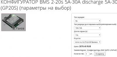

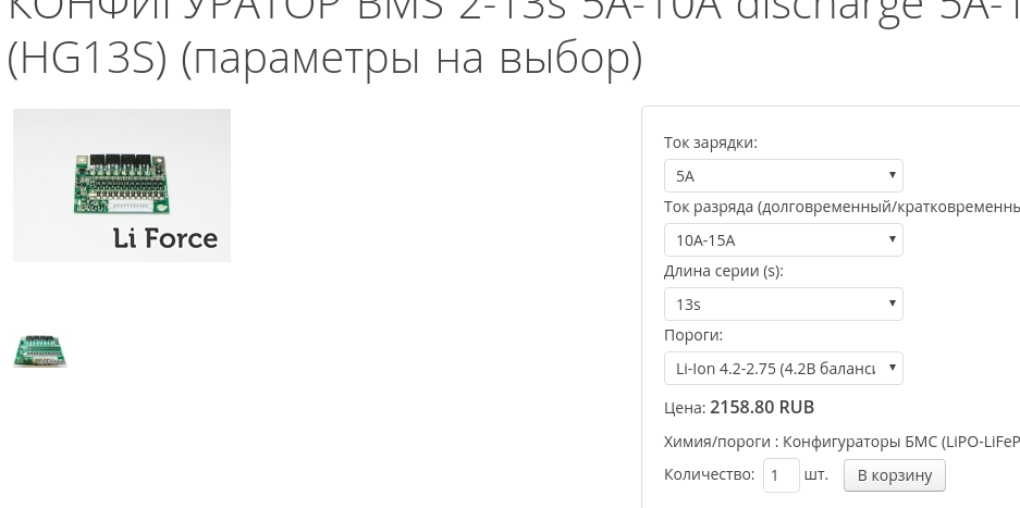

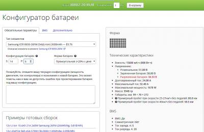

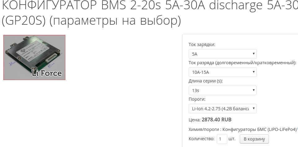

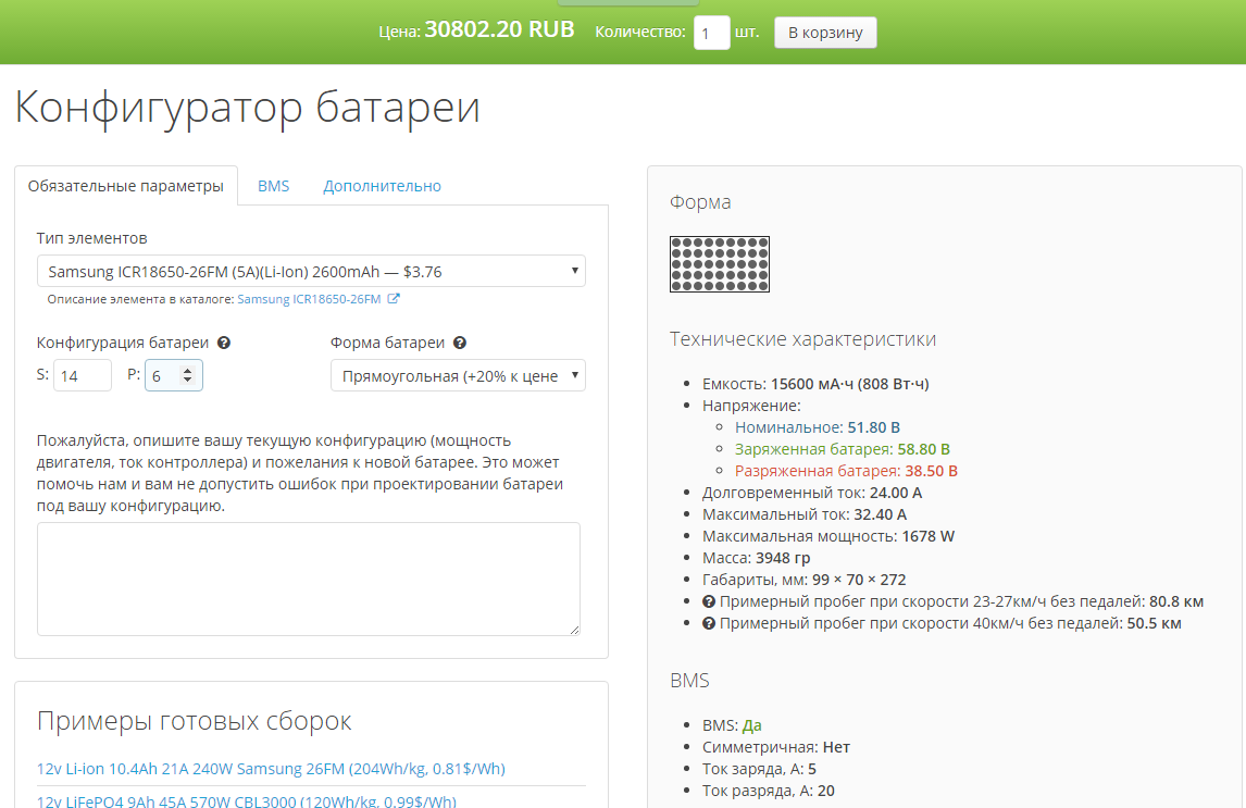

[user]gekanaz[/user], контроллер только придется все равно куда-то отдельно размещать. Я уже определился с другим вариантом. Вопрос: в конфигураторе батареи на заказ нет возможности выбрать BMS. Как установить именно HG13S, учитывая, что по току и по 13s подходят две BMS и при предыдущем заказе мне была установлена GP20S? Кроме того, в конфигураторе BMS разница в стоимости между ними получается около 700р. Эта разница при сборке батареи никак не учитывается?
В конфигураторе, что 13s5p, что 13s1p бмс предлагается по цене 36.6$ для токов 5/10А, что при курсе доллара в 72 рубля у вас (милый такой курс, видимо, попутан с евро) означает 2635 рублей...
Для небольшой батареи разница по BMS выходит ощутимая.
ЗЫ: с Валентиной договорились, что BMS можно добавить в корзину отдельно и попросить установить ее.
Кажется понял. Влияет еще напряжение отключения разряда (2.5 или 2.75В)... В общем нужно в конфигураторе батареи про BMS более подробно писать...
gekanaz
да, любые уточнения просто указываете в комментариях.
