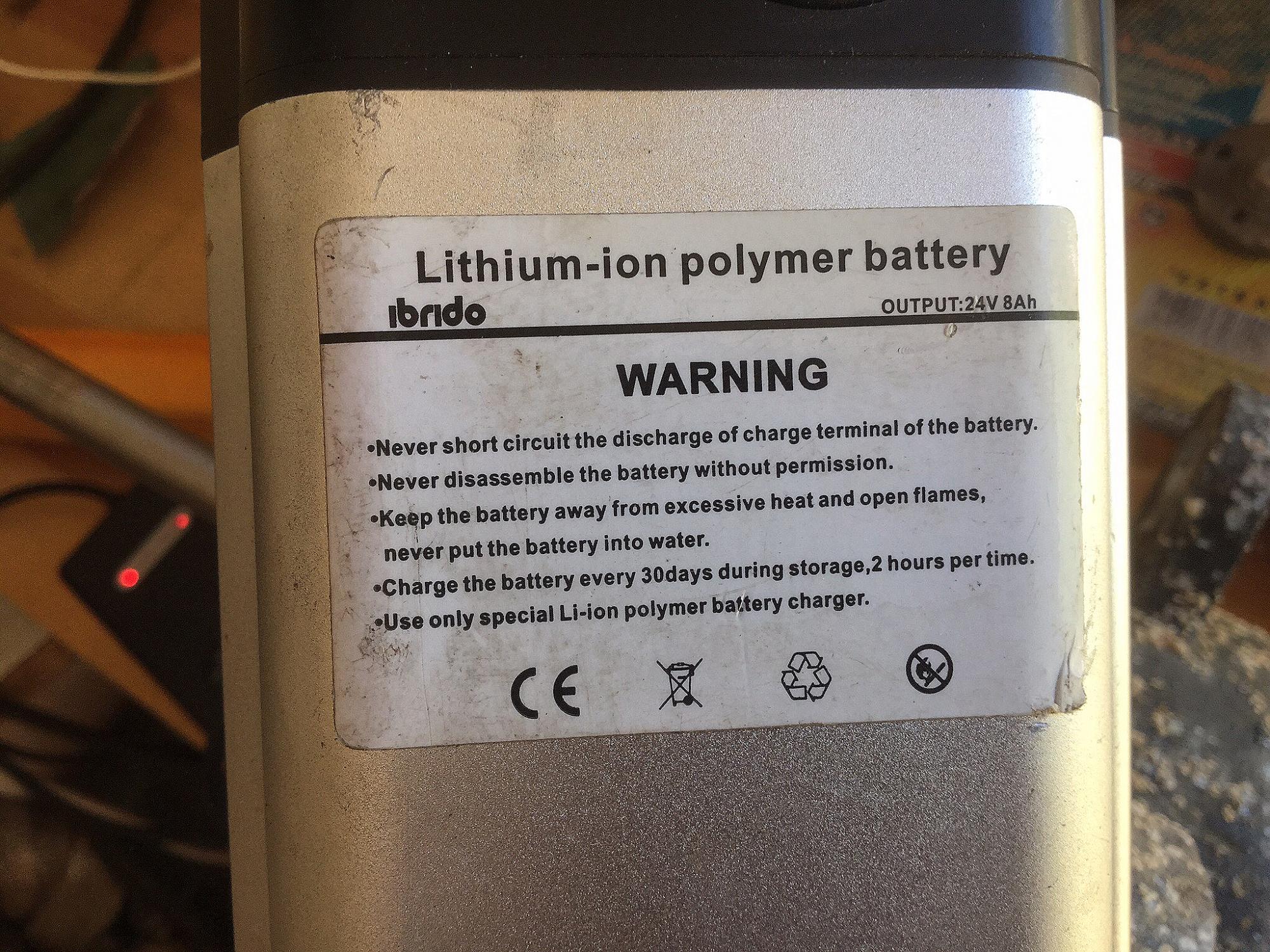

Приаетствую!
Решился купить новую батарейку. МК редукторный, 250Вт. Стиль езды неспешный, с педалированием. Нынешняя бат: Литий-ион полимер 48В 8Ач.
Посоветуйте, кто знает, какую мне покупать? Слишком большой выбор и по типам, и по производителям. Цена новой сборки очень заметна для моего бюджета, а я в них никак не могу разобраться...
Slider
В первых, желательно озвучивать бюджет (количество денег которое планируете потратить). А во вторых, озвучьте хотелки, хочется такую же но новее, или большей емкости, мощности? Чем эта не устраивает? Габариты важно сохранить?
