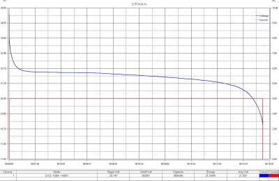

gekanaz
#832
вот сборка из А123  7s1p желтые 18650
ток 4А  (около 4С)
по вопросу сравнения , конечно фосфат будет проседать меньше в силу химических особенностей и высокого качества элементов,  единственный минус - это масса

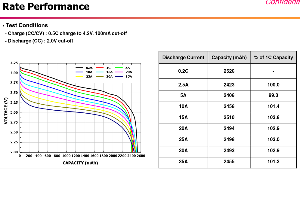

[user]gekanaz[/user], тогда еще вопрос.
смотрел график разряда не4, при токе 30А его хватает примерно на 5 минут.
если разряжать 1-2 минуты, то внутренний перегрев не случиться? потом остужать, заряжать и по новой.
можно в бмс отсечку сделать при 3.0 в. судя по графику, это около 2-х минут работы.

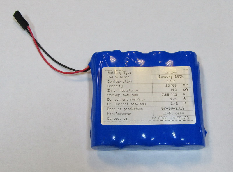

и еще, вы можете сделать наклейки на батареи 16с1п по емкости для авиакомпании и бумагу с печатью предприятия, о типе батареи?
там просто можно только 2 батареи по 160вт провозить и сборку 32с1п придется делить на 2 части.
gekanaz
зачем же такое насилие над элементами ? отсечку конечно можно на 3в сделать, но более логично поставить термодатчик в БМС
наклейку конечно можно сделать
типа такой,  а данные укажем какие необходимо

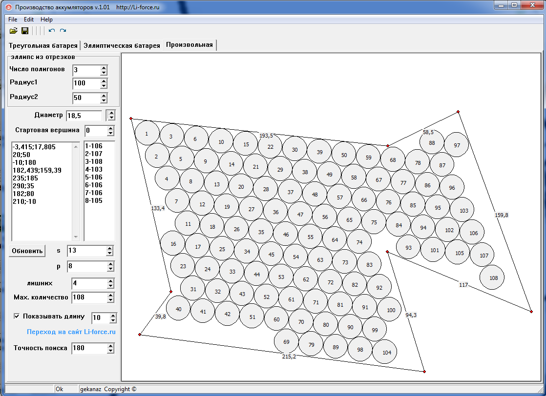

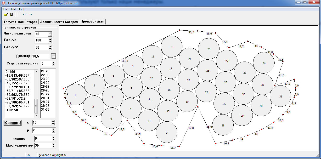

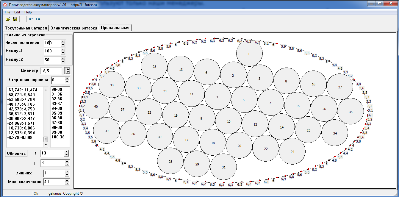

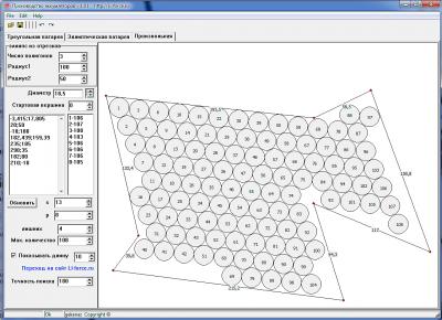

мы разработали программу для идеального подбора конфигурации батареи и поиска максимального количества элементов любого диаметра  в произвольную форму.
На данный момент ее используют только наши менеджеры.
Для оптимального размещения батареи необходимо задать чертеж свободного пространства для батареи,  посредством неограниченного количества вершин многоугольника (в декартовой системе координат).
есть доп. модуль, который строит стандартные фигуры , такие как треугольник по длине сторон, эллипс по двум диаметрам , и другие.

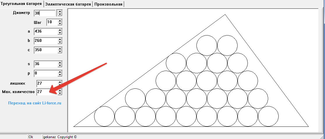

PykuXOX
Воу!!  :wow:
а посчитайте мне плиз  ;-)
прямоугольный треугольник, длины катетов 26 и 35 см.
сколь туда впхиваемо 18650 ионок и 38120 лиферов хедевеев?
... где бы денег купить?! килограмма три...

gekanaz
Цитата: PykuXOX от 11 Нояб. 2016 в 08:48
Воу!!  :wow:

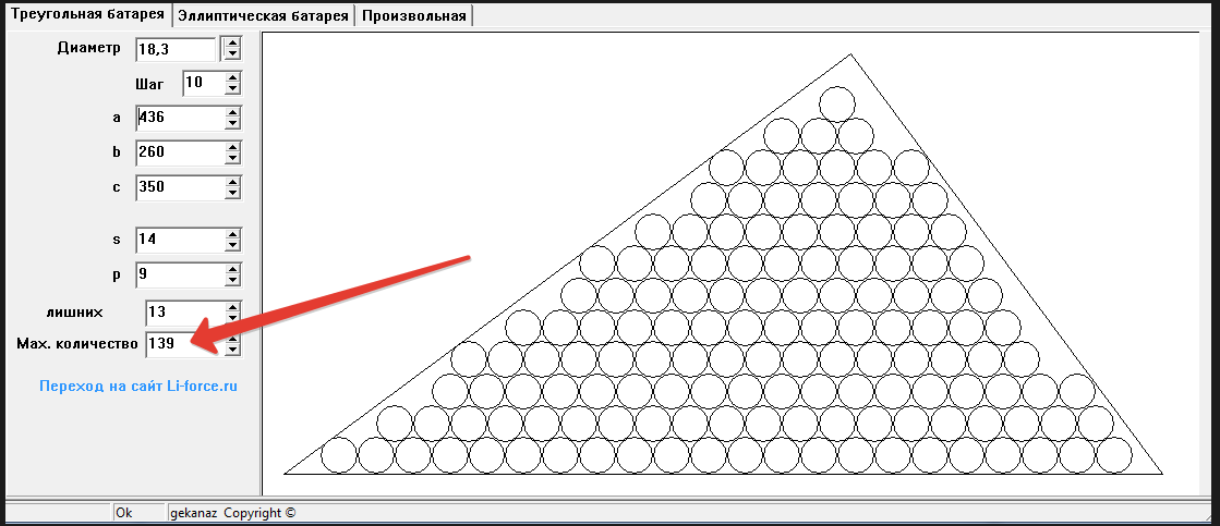

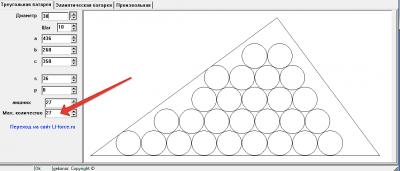

38120 входит 27 штук
18650 входит  139 , а если учесть что высота всего 67-70мм, то в два слоя будет 278 штук  , что явно превысит суммарную энергоемкость первого варианта

PykuXOX
Цитата: gekanaz от 11 Нояб. 2016 в 16:26
38120 входит 27 штук...
хмм... а я на картонке карандашом 35 разместил...
основой выбрал длинный катет - и от него танцевал, укладывая сотами..
ну.. конечно "на глазок" погрешность большая...
но неужели всего 27? :(
я думал хоть 16р2с сделать...
