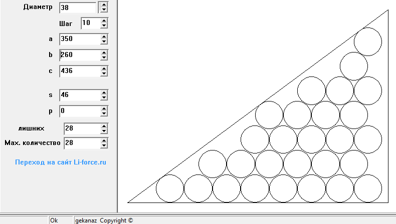

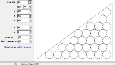

вот по длинному катету 28  ... глазок вас обманул ... :)
PykuXOX
[user]gekanaz[/user],  спасибо ))
надо будет перемерять - а вдруг там еще полсантиметра будет.. мож и натянет на 32 банки..

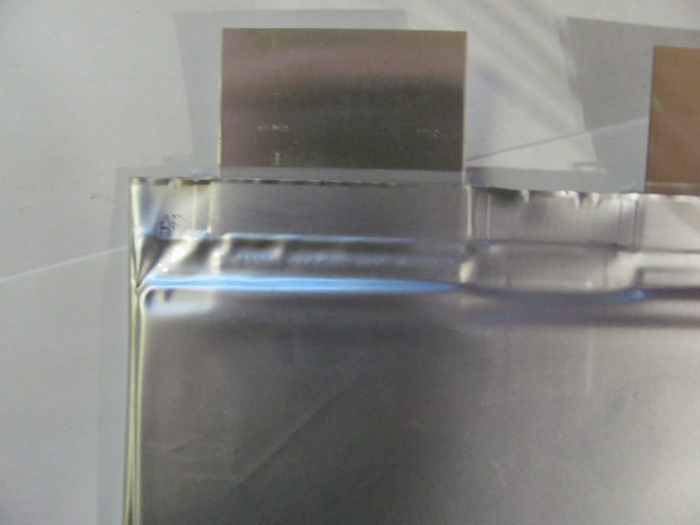

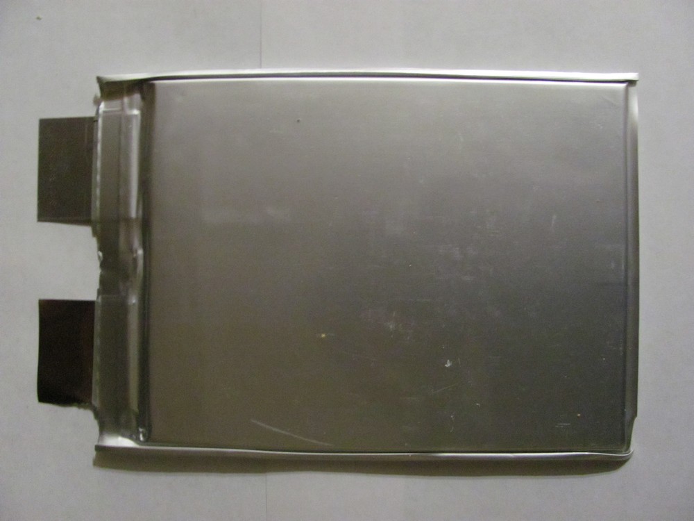

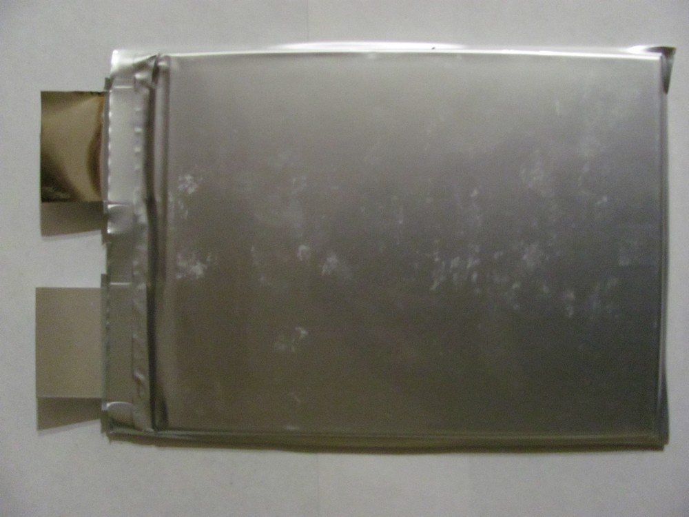

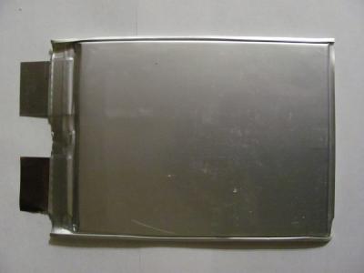

Добрый вечер gekanaz. Сегодня получил от вас посылку с элементами A123 AMP20m1HD-A Grade-A.Нет ни одной маркировки
После поглощения а123 китайцами элементы выглядят так .На одном из присланных вами элементов сохранился кусочек не затёртой маркировки .Мне было сказано,что год выпуска элементов начало 2016. Разброс по вольтажу 0,4 вольта,сколько же вы их хранили что вам пришлось затирать маркировку?На Aliexpress эти элементы можно купить за 2250 за штуку,с гарантией года производства. Здесь почти все самодельщики и люди не богатые,то есть35000 за батарею серьёзно копят. Хочется почитать ваши коментарии.
gekanaz
спасибо за такой важный вопрос
начнем с того ,что на вашей картинке выводы одинакового цвета, как можно говорить об оригинальности пакетов, если у А123 выводы должны быть РАЗНЫМИ !   отрицательный - медный (никелированный) а положительный алюминиевый !
наличие этой надписи ни о чем не говорит, любой китаец может легко напечатать ее от любого числа производства.
и заодно сравните шрифт надписи - он отличается ! да еще и похоже на наклейку...
наши же пакеты являются оригиналами, а надпись стирается в связи с их не идеальностью, у одних не ровно загнуты края, у других сопротивление чуть выше обещанных 1мОм.
Сопротивления наших пакетов лежат в пределах 1.1-1.6 мОм по постоянному току
измеренная емкость у всех находится в пределах 19.8-20.5 Ач
если вопросы еще остались , отвечу с удовольствием
с Уважением, Евгений
spb-e
Пакетик с надписью Это скорее всего восстановленный ориг а123. наклеечку(надпись)  аккуратно отклейте и увидите что к отрезвленным выводам приварены новые. (Неюзанные пакеты как вам ответили имеют алюм и медный (никелированный) вывод).  Держал такие в руках одно время их вообще очень много продавали известные Питерские фирмы под видом "новых".  Видимо скорее всего в Китае тогда был массовый сброс этих пакетов вырезанных откуда то. Поэтому и появилось много с наваренным выводами.
Сказать о качестве восстановленных пакетов сложно иногда попадаются хорошие т.е. не заюзанные. А иногда хлам.  Узнать по внешнему виду наверняка практически невозможно.  Качество только тестами можно проверить и то не на 100%
9II-I82-78-78
Татос
Ясно, тогда прошу извинения ,скорее всего был неправ.

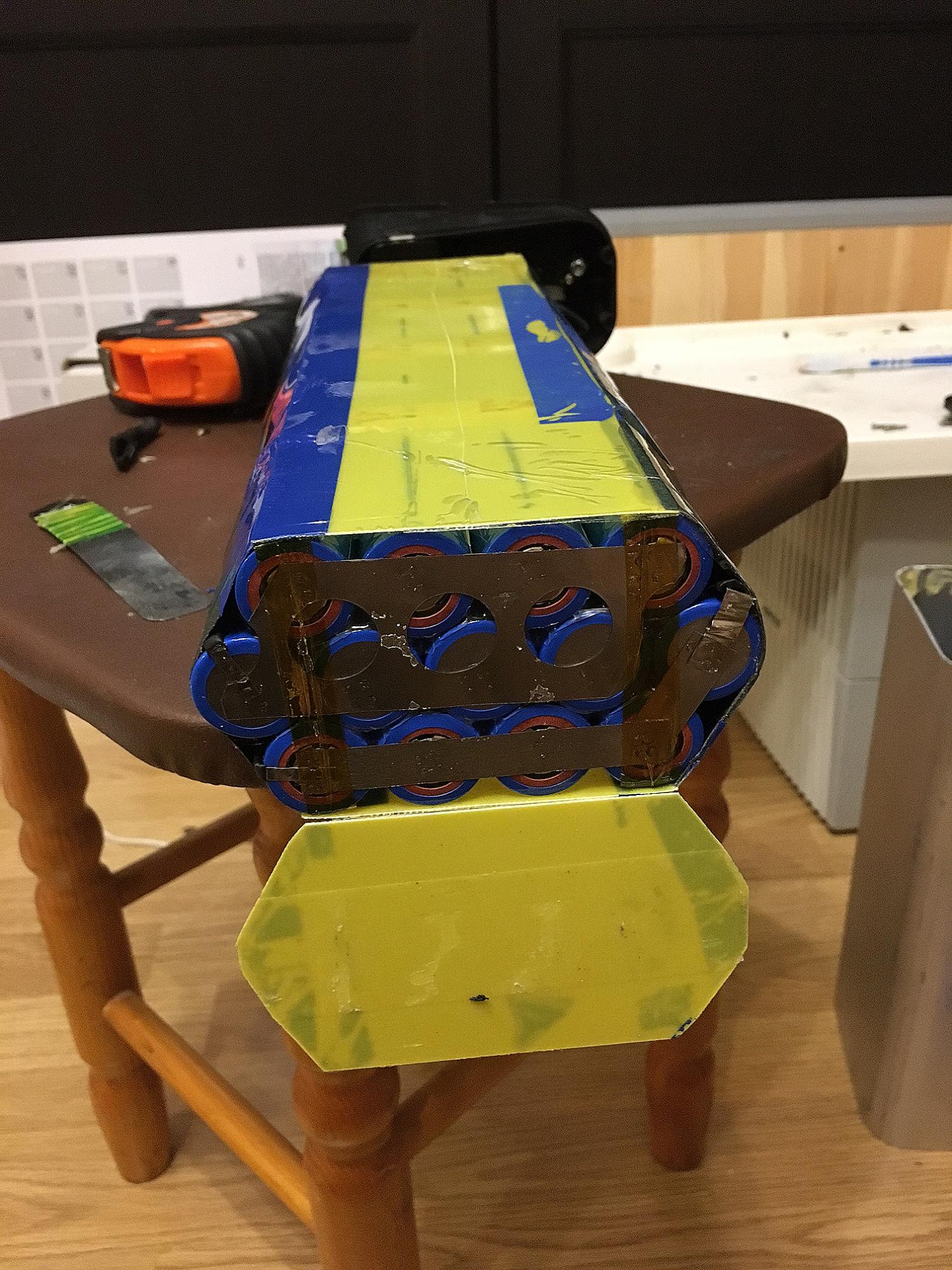

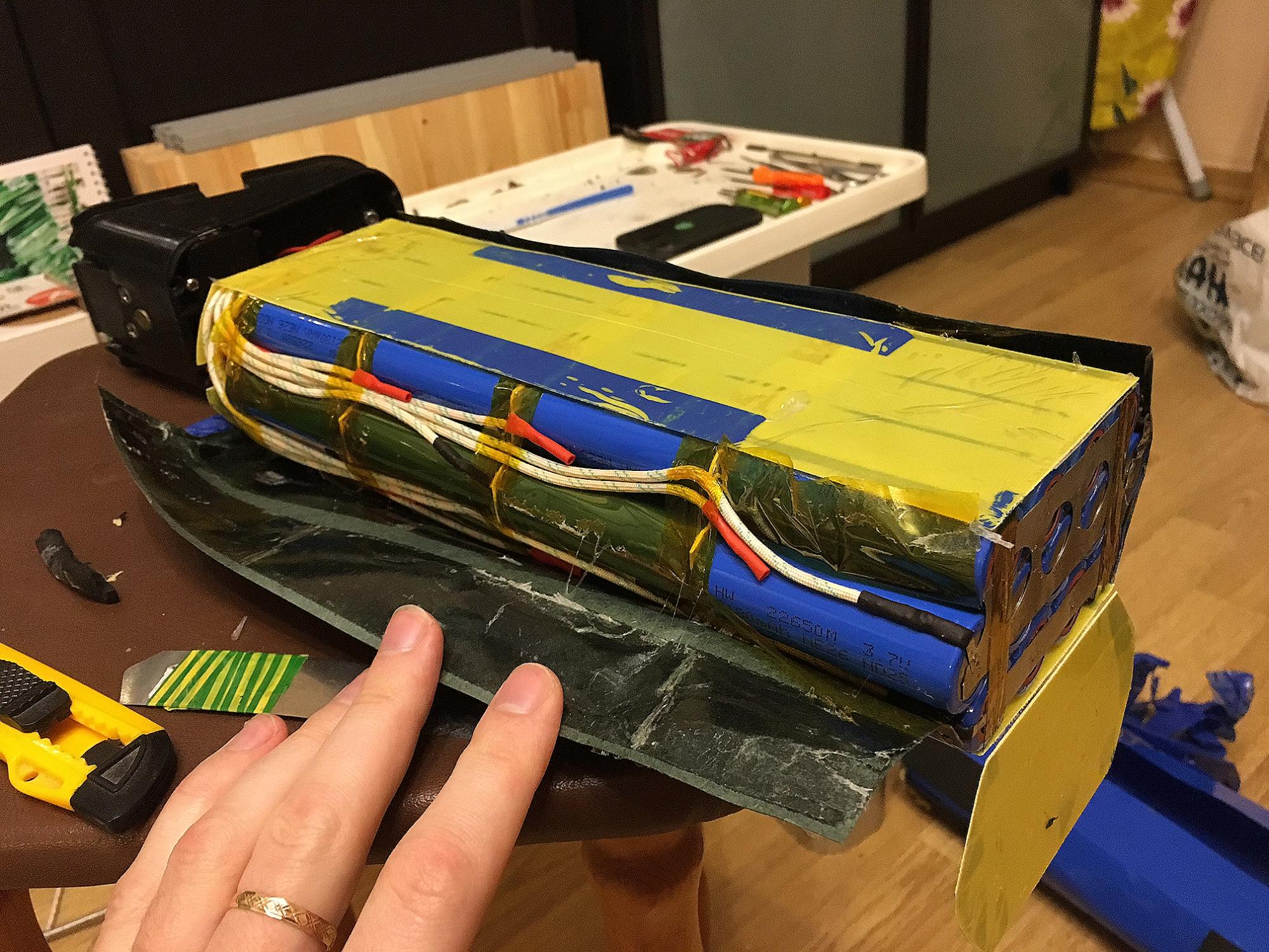

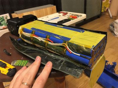

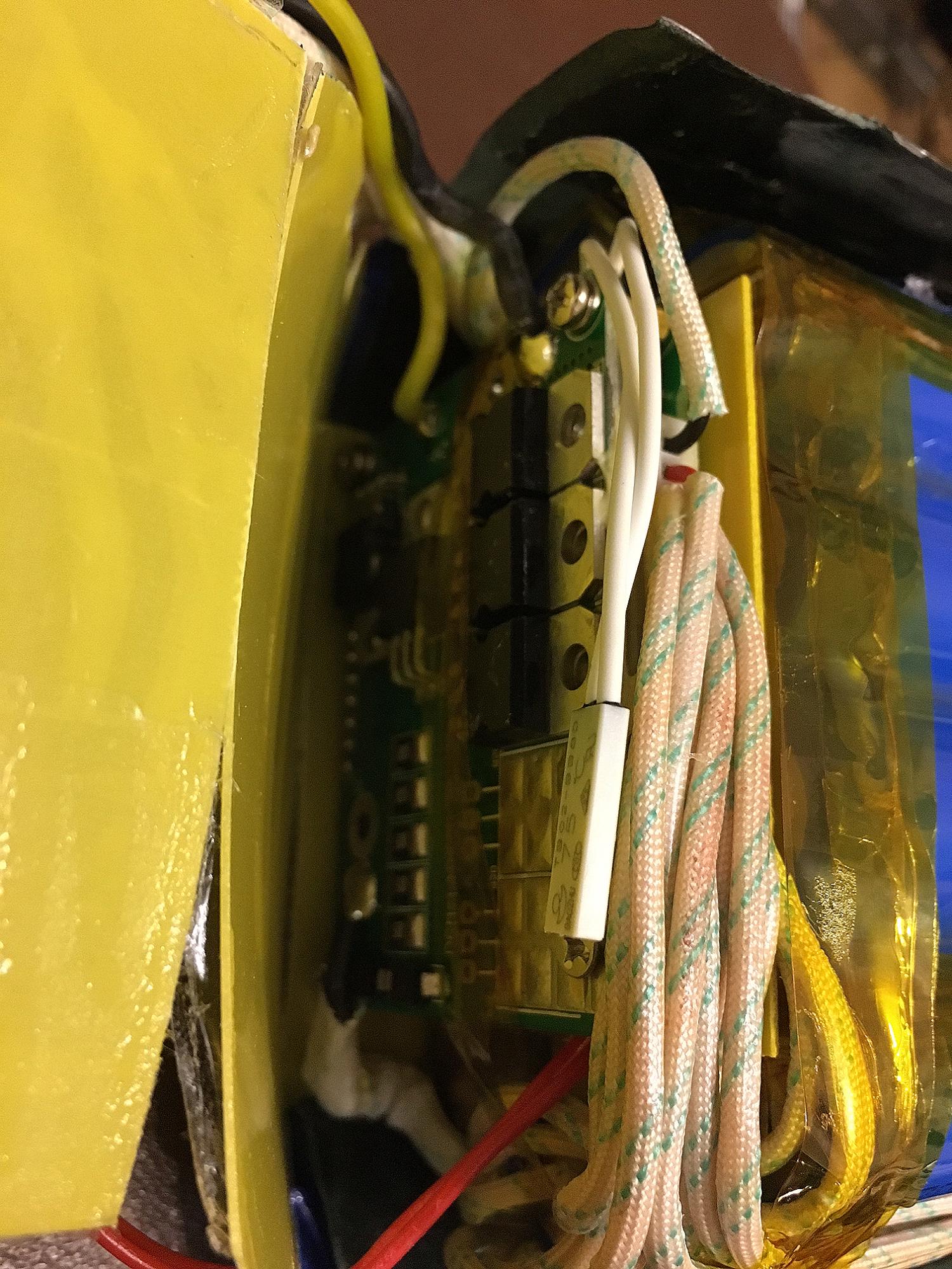

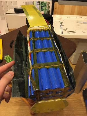

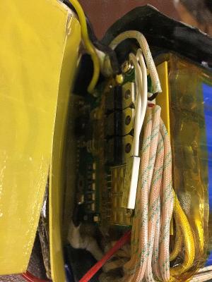

разобрал батарею  и сделал фото - теперь можно более точно сказать по стоимости? и еще хотел спросить почему нет смысла менять отдельные элементы? если из строя вышла только половина, то разница в цене будет ощутимая
Элементы HW 22650M 3,7V 2180mAh NE26 ND25

gekanaz
если часть элементов уже подвели, значит нет гарантии, что остальные даже сезон отходят,  а потом выбрасывать половину новых элементов будет жалко, придется делать еще доделку.... в итоге получится дороже , чем просто новая...
БМС можно оставить вашу... тоже экономия (оправданная)

У вас нестандартные элементы по размерам. Необходимо снять размеры на отсек, чтобы посчитать вместимость
