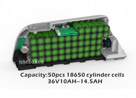

Спасибо за быстрый ответ. А вот ещё вопрос по этому корпусу для батареи. В конфигураторе например на 48 вольт указана конфигурация 13s5p т.е. 65 элементов 18650 плюс плата BMS. А на фотографии на этой же странице видно, что помещается только 50 pcs вместе с платой BMS. Нет ли здесь ошибки?
Ошибки нет, для 13s5p в QT-шках мы просто не используем холдеры.
m_denisov
[user]ptr_tr[/user], холдеры чем-то неудобны/непрактичны?
Мои видео:
ptr_tr
[user]m_denisov[/user], в велосипедных корпусах они забирают слишком много места, а его и так мало. В батареях покрупнее (например, для подводного скутера, для поломоечной машины, для рамы типа Грань, и т.п.) - холдеры используем.

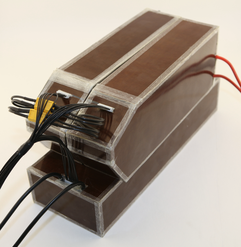

gekanaz
Специализированная батарея для рамы ГРАНЪ
в конфигурации 22s19p
напряжение 82v
ток до 150А
емкость 66Ач
максимальная мощность  10кВт
выполняется в двух исполнениях: со встроенной БМС , или с выводами для BMS ADAPTTO
батарея выполняется из трех блоков, которые соединяются между собой силовыми модельными разъемами
на части батарея разбита для увеличения емкости, так как рама Грань имеет глубокие ребра жесткости, и не позволяет разместить внутри большой монолитный блок
