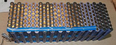

без проводов и вашей изоленты батарейки смотрятся гораздо привлекательней :)
cncfreak
нифига себе кирпич.
это куда такая сборка? 14с32п?
gekanaz
скутер, - замена свинцовой батареи на современную ;)
элементы самсунг 18650 29Е - батарея 93Ач на 52 вольта
