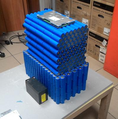

интересная батареечка для мотоцикла
32s29p   напряжение 105 вольт 92.8Ач  делается из емких железофосфатных элементов по 3200мАч
внутреннее сопротивление одного элемента 20мОм , соответственно одна параллель 0.68мОм   вся батарея *32=21мОм +соединения
пиковая мощность по документам 29кВт
gekanaz
а вот и батарея совсем  нестандартной формы  :laugh:

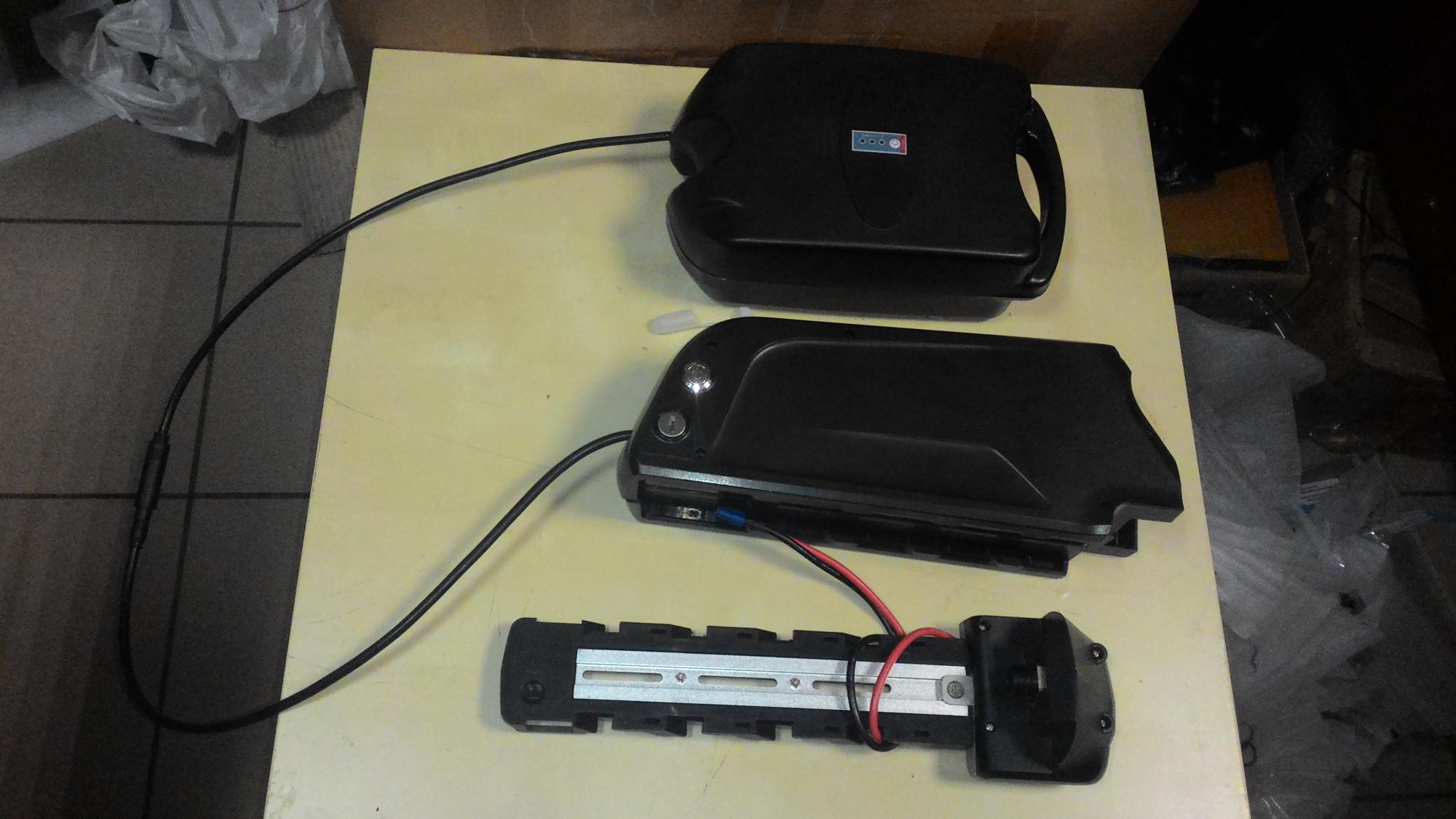

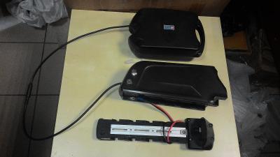

Наверху рамы не вариант по многим причинам. Выше по форуму я подразумевал соорудить некий параллелограмм под низ рамы. Там запас места есть, но это надо делать весьма эксклюзивный короб и продумывать для него крепление. Сам я такое не сделаю за недостатком времени, а другим не доверю, потому что нет уверенности, что сделают так, как мне нужно.
Биг фрог - запросто, покажите где купить, ассортимент расширим, да и отправить на набивку можете любой свой корпус
av404
У меня лягуха 48в 12ач начала сдавать. Думаю, не только у меня и, думаю, что многих этот, почти удачный корпус, вполне устраивает. Наступает бум массового отказа первых лягушек.
Потому предлагаю прикинуть и разместить несколько, как бы стандартных, предложений по лягухе на 24в, 36в, 48в и 60в.
На разных элементах, естественно, с разной ёмкостью и ценой. С характеристиками по мах току и рекомендациями по мощности и надёжности элементов. Пусть чел сам выберет за какую он готов заплатить. Ну и Вы по заказам поймёте какие элементы наиболее ходовые.
Про Биг фрог ничего не слыхал. Тоже интересно, если он не чересчур биг
gekanaz
#646
БИГ заказал, придет посмотрим сколько влезет
а варианты давным давно присутствуют на нашем сайте, кстати, можно просто заказать готовую АКБ сборку нужной формы для замены в вашей лягухе
В других корпусах тоже есть разные варианты по наполнению
