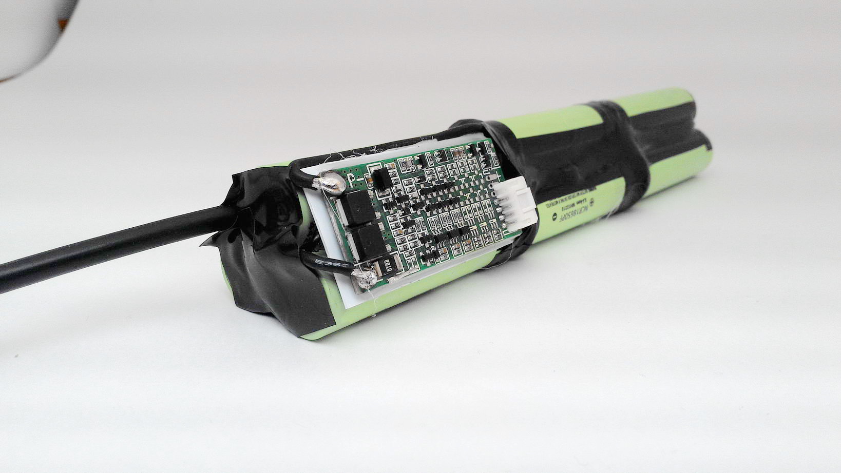

gekanaz
сборка необычной формы для размещения под трубой рамы для фонаря 3s3p  из панасоников 29Е   на 12в 8.7Ач со встроенной симметричной  БМС
