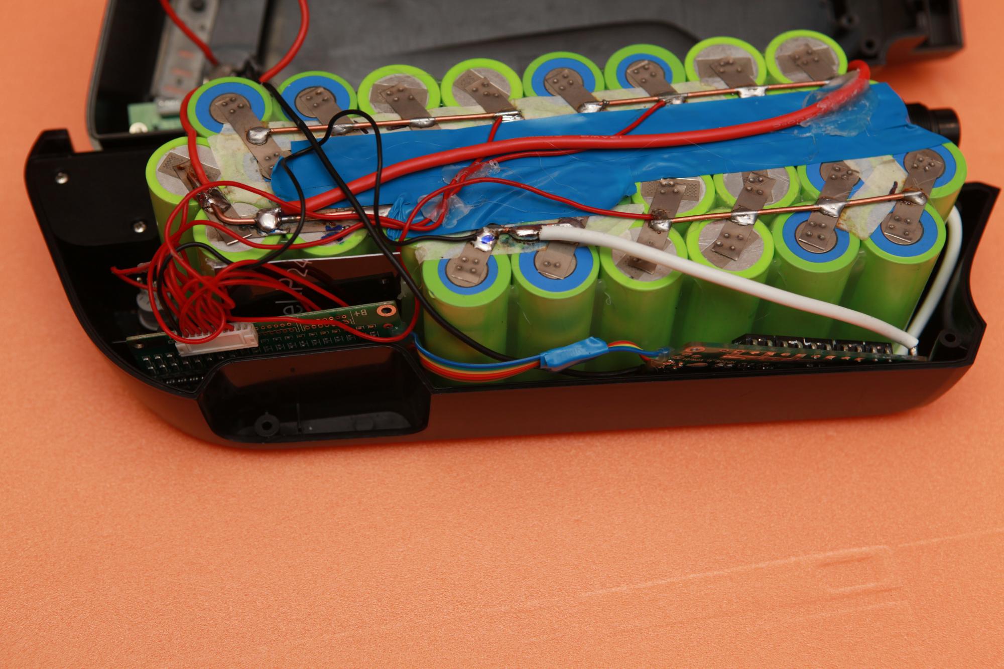

вот интересный вариант, в корпусе QT    32 элемента 26650
несколько вариантов
16s2p   48V 6.5Ah
11s3p   33V 9.6Ah
8s4p     24v 13Ah
из-за нехватки места , БМСку пришлось располовинить, и соединить небольшим шлейфом проводов
