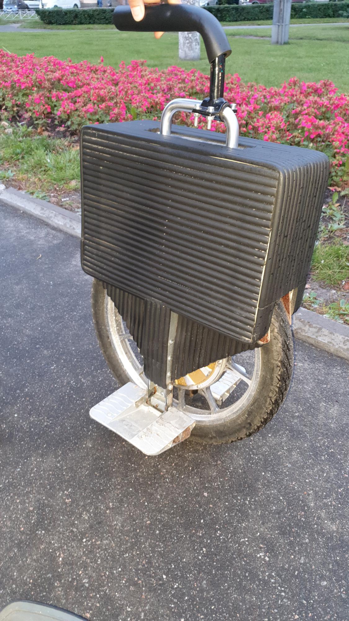

Без особых комментариев, оставлю просто видео езды на колесе с подвеской:  (рекомендую скорость воспроизведения поставить х1,5 или хотя бы х1,25, а то звуковой ряд будет резать слух ;-D)
Замедленные моменты работы подвески, в последней минуте видео
https://youtu.be/HYgBanHTDLc
Это все в тему того, что те кто хотят и тем кому чего-то не достает, берут и делают, а не стонут и не учат производителей как им и что делать  :kidding:
Собственно начинка в колесе выше готвеевская, но по сути это не важно
По ссылке ролик с обзором всего парка прототипов устройств с подвеской - https://t.me/monokolesa/162519   (ссылка с разрешения автора, но просьба, не перезаливать видео на другие публичные ресурсы)
ЗЫЖ  комментарии о "правомерности" езды офтопик и сообщения с ними будут удалятся

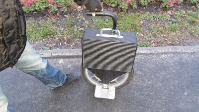

Встретил такое чудо. Хозяин говорит сделал сам, 2 года ездит уже. Скорость 20 км.ч. 60v 1p  Весит примерно как Inmotion V8. Какой размер колеса, забыл спросить.
https://youtu.be/68Ejk4CvzvM
tupercav
Судя по видео, эта штука вообще еле едет. Всегда нравились самоделкины, но когда они реально делают то, чего нет на рынке. Когда же это просто колхоз с характеристиками унылого г-на без каких-либо уникальных шифек - то это просто дрочка и трата времени впустую. Именно так я думаю про колесо из поста выше.
professura
Я бы не стал так нелицеприятно высказываться о самоделках не самого продвинутого уровня. Допустим  для вас проще купить, имеется возможность. Либо сделаете лучше, что несомненно выйдет дороже.
А у человека денег нет на дорогое колесо, он не может их много заработать ввиду многих причин. И для него, самодельное колесо, которое он собрал из старого двигателя и б.у аккумуляторов, настоящий клад, позволяющий экономить деньги на транспорте.
Главное что у него в голове есть знания и руки на месте. И кто знает, может он уже другое колесо делает, лучше того что есть.

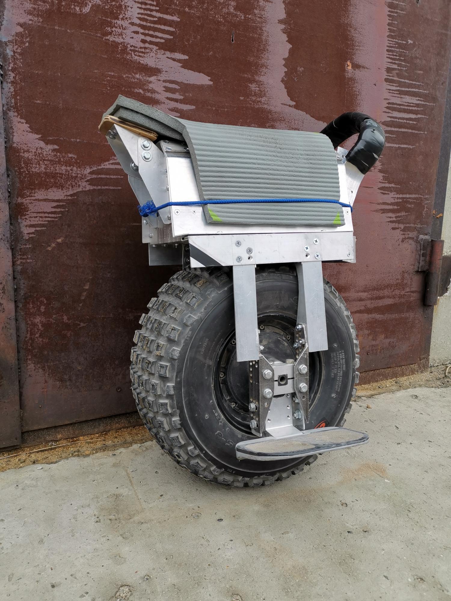

На фото - проба переноса гиродатчика к оси. Ездить так нельзя, конечно...)
...зато исчезли автоколебания (судороги) на месте, когда контроллер был в корпусе.
Теперь надо выносить датчик из корпуса. Но что-то электронщик, который за это взялся, исчез на неделю..
Теперь контроллер бы обратно получить..)

Vik3
У меня гироплата от гироскутера и стоит в переднем верхнем углу как у моноколеса IPS -I5, тряски нет хотя по приложению стоит максимальная жесткость, но похоже она соответствует только средней жесткости моноколеса поскольку на малой скорости продав около 2-х градусов, а на максимальной до 6-ти градусов.
Niik01ay
У многих колес гироскоп сверху, и нет тряски и нормальная жесткость.
Но у ЭТОГО колеса вот так.
Конечно, можно заниматься сравнительным анализом, но мне гораздо интереснее построить рабочую конструкцию.
У Вектора очень много настроек жесткости от скорости, наклона, динамики наклона и тп
Но при удалении гироскопа от оси невозможно поднять МАКСИМАЛЬНО ДОПУСТИМУЮ жесткость без возникновения тряски. А около оси - можно..))
И не важно, что у других конструкций это не так. Тому может быть десятки причин, в которых нет времени разбираться..)))
Мне главное - контроллер забрать..))) И работу продолжить..

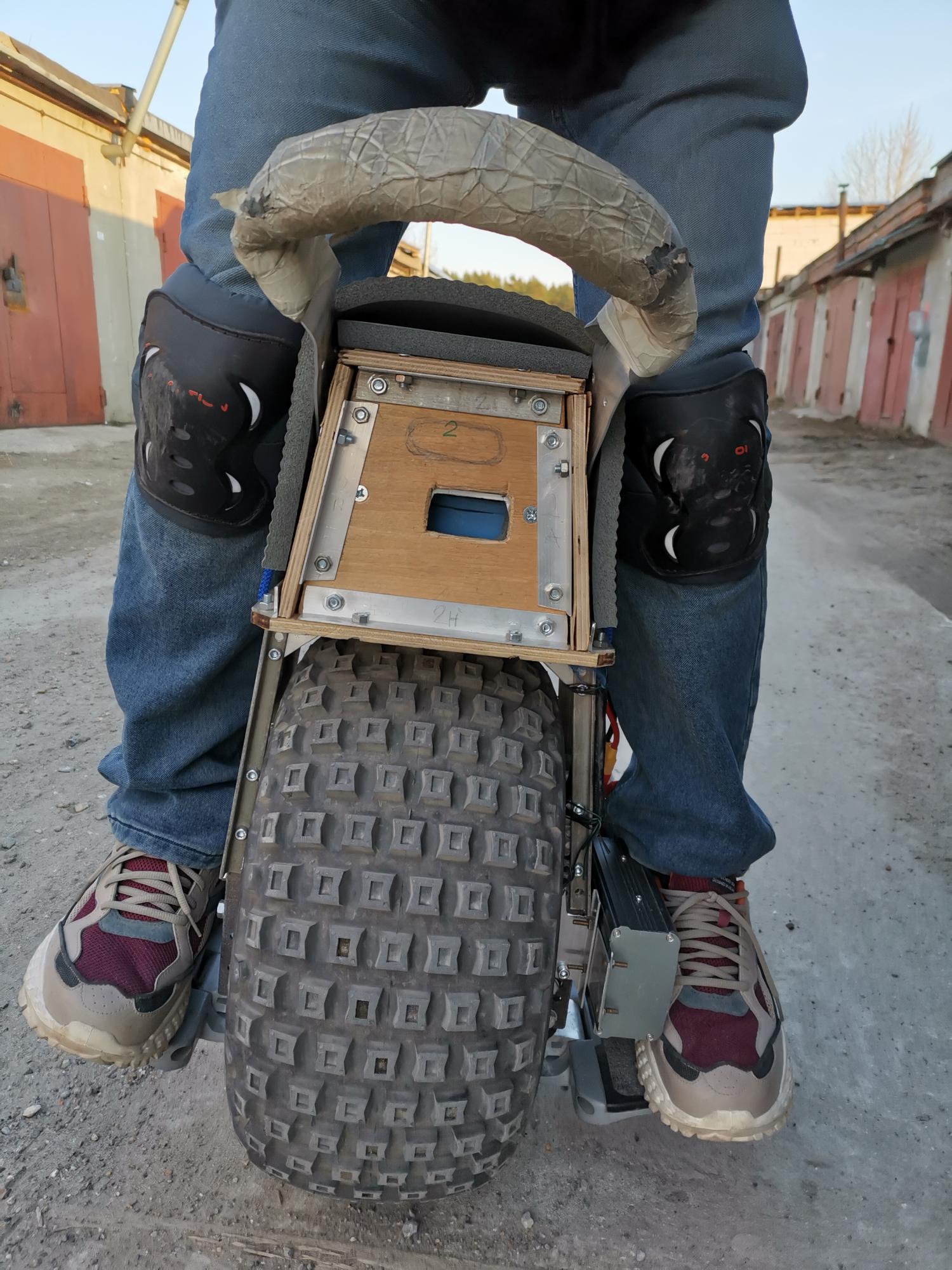

Собрал новый корпус под большую батарейку..
Гироскоп со второй попытки удалось вынести из контроллера к оси.
После чего все ПИДы стало возможно поднять в РАЗЫ...)))
Колесо стало жестче, трясучки на месте нет.
Если опереть педалью о стенку, задумчиво колбасится туда-сюда на пару сантиметров.
Но это и близко не похоже на эпилептические припадки, как раньше, когда гироскоп был в контроллере.
Набирать скорость не так страшно, как раньше, ватность ушла. Но жесткость пока еще на Кингсонг не похожа...))
Изредка случаются странные продавы. Но прежде, чем их изучать, нужно поставить вторую батарею.
Комфортная скорость по ровному асфальту 20, после 25 - дискомфорт - нет уверенности, что не нырнешь фейсом в асфальт.. Но я и на Кингсонге выставил варнинг на 27.
Это предел, на котором я готов приземляться на бетон..)))  ..Разгоняться, разумеется, можно и дальше... но пределы скоростных возможностей пусть изучают последователи..))
https://youtu.be/Ok6t0YBTJSU
Проблема продольных неровностей, неведомая на обычном колесе, очень чувствуется, бороться с ней вполне возможно, с практикой появляются новые навыки, которых раньше в себе не предполагал..
например, ехать на одной ноге, которая выше по склону... на скорости заходить в поворот, скручиваясь спиной к центру - типичная слаломная техника..)))
На одной ноге ездить несложно - очень удобно опираться коленом. Но сложно перейти на нужную ногу быстро...))) а пока переходишь - запросто можно слететь с колеса..)
По лесным тропинкам комфортно ехать 10-15 км/ч. Рывки от продольного уклона по первости могут привести к броскам на соседние деревья или на проходящих людей.
Вообще с этим колесом лучше держаться подальше и от людей, и от машин.. во всяком случае поначалу..
На малых скоростях о-очень комфортно. Легко стартовать, легко медленно ползти по траве, песку, гравию. легко разворачиваться на малых радиусах. Переползая через буераки легко спрыгнуть и удержать колесо за ручку.
Пока еще явно есть перспективы в подборе режимов...
В общем проект можно считать удавшимся и годным для продолжения..))
