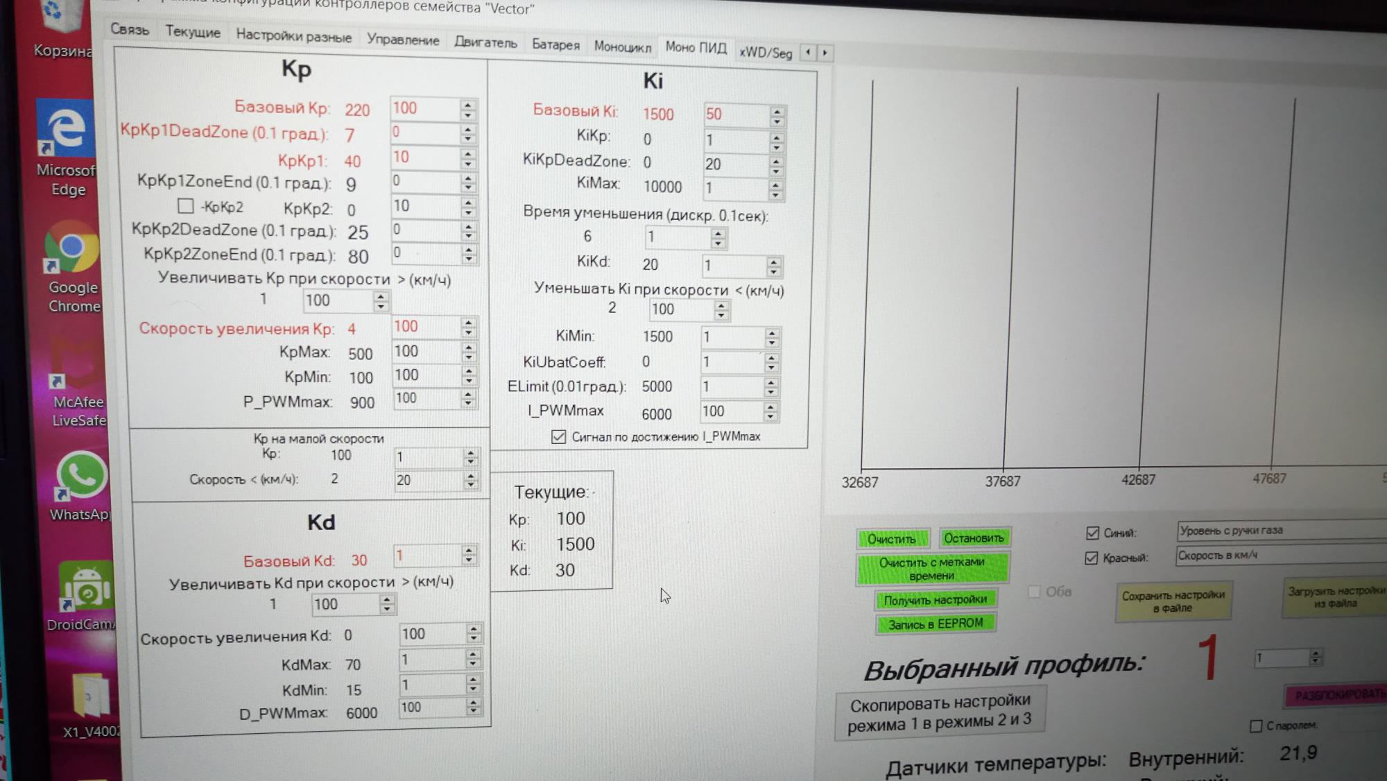

А у меня пока наоборот - жесткость колеса с Вектором ниже, чем на Кингсонге (16s). Колеса, конечно, очень разные. Возможно, мягкость больше связана с  ситикоковским мотором, но хотелось бы сравнить настройки. После выноса гироскопа к оси ПИДы удалось очень сильно задрать, но жесткости все равно не хватает...
Сейчас основные парамсы такие:
Жесткое векторное управление без наката
10kHz
Kp=200
KpKp=10
Kpmax=1000
Ki=4000-5000
Kd=8
Увеличение Kp при скорости более 10 км/ч
А у вас что выставлено?

max_x_20
Цитата: Niik01ay от 06 Май 2020 в 12:10А у вас что выставлено?
У меня такие
Но это при 20kHz.
Еще я вчера по совету нашего коллеги Дмитрия выставил KiKd - 20
так как я на скорости около 47-50кмч поймал маятник, было не очень радостно..

Niik01ay
Насмотревшись на установки ПИДов у Max_x_20 задрал Kd до 30. В инструкции предостережение, что более 10 может начаться вибрация, и я уже пуганый былыми страшными вибрациями, потихоньку по единичке прибавлял..
А тут - рраз... И всё отличо. Вибраций нет. Жёсткость, наконец, похожа на Кингсонг...
Удача!!!...))

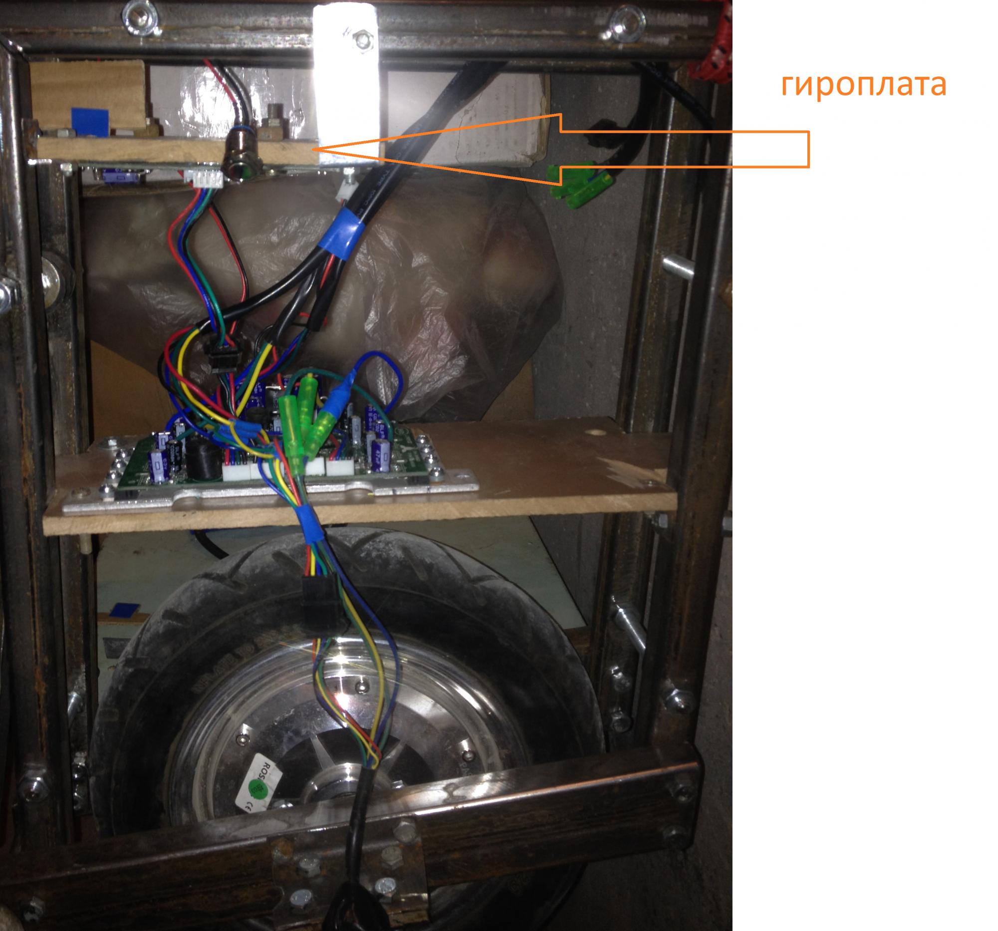

Вчера проводил дорожные испытания своего самобалансного аппарата, так блин что-то уже прогиб педалей до 8-9 градусов вместо 6-ти ранее замеченных - очень до фига! но и то так и не понял достиг ли я максимальной скорости  или ещё надо давить :bw: . Ещё кое-что переделаю, поезжу, обмерию поточнее продав, потом перенесу гироплату на ось и посмотрю разницу в прогибе :) .

Пока показывать чего-то стоящего нечего :) . Пока мне важно вот эту железную клетку с колесом от 10-ти дюймового гироскутера 350Вт , 18км/ч на 36В, с его гироплатами и АКБ 4,4 Втч заставить более менее внятно держать горизонт:
Видно что гироплата стоит гораздо выше чем она стояла на гироскутере....неужели если её поставлю на своё место жесткость резко изменится?  :bn:

прикольная этажерка...))
..когда гироскоп встанет на свое бывшее место, полагаю, жесткость станет ровно такой, как была на гироскутере. Но важно учитывать, что на гироскутере не было такого огромного рычага, как этажерка, и при помощи её аппарат будет легко завалить... Но если пользовать только педали того же размера, как были, и ощущ будет примерно как было... ))
..у меня есть такой эффект: если давить только на педали - все более-менее жестко, но если прхватить коленями этажерку и толкнуть её в подъём - запросто завалить..
