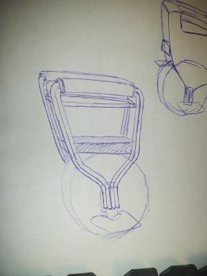

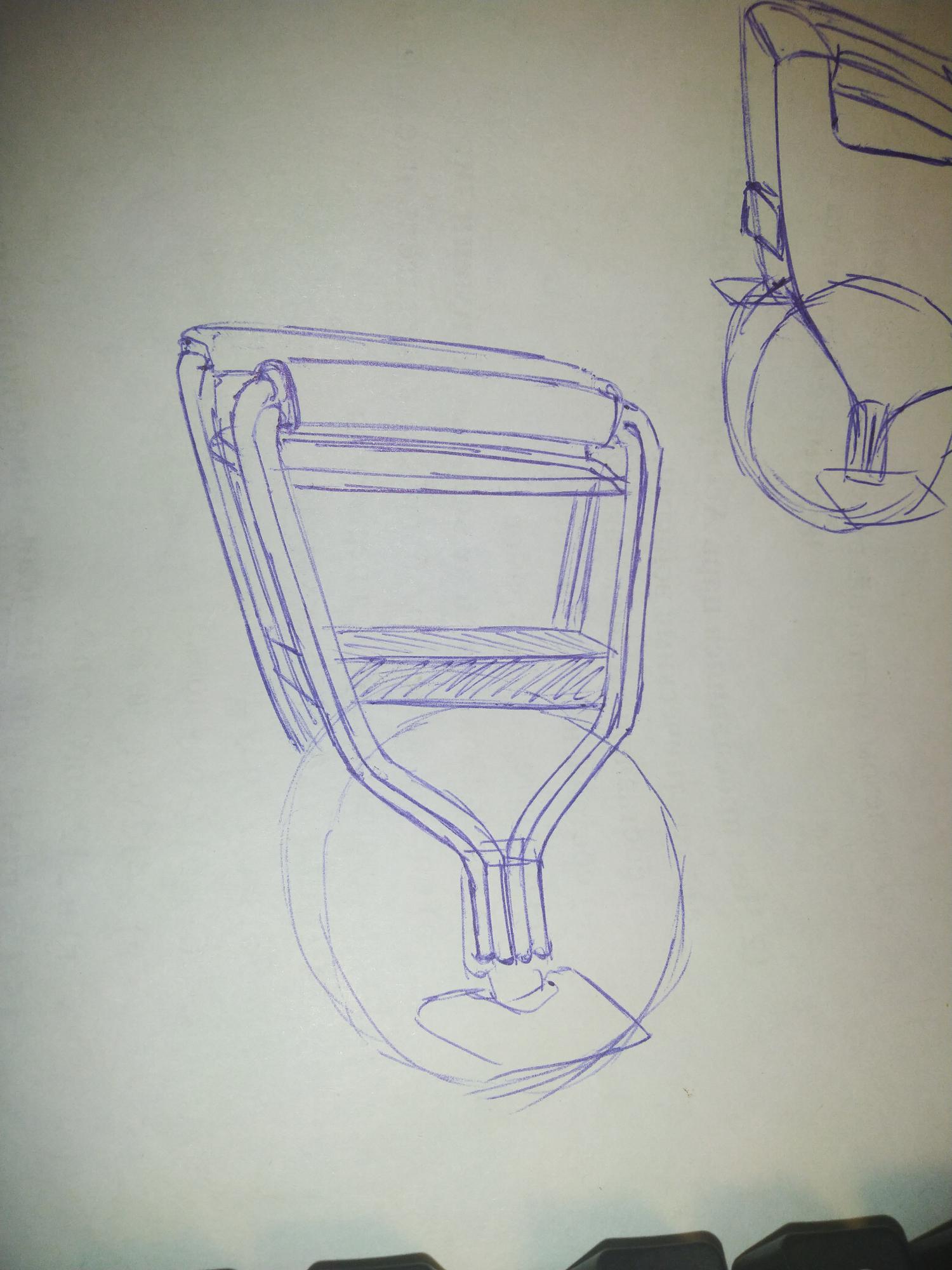

Возвращаясь к теме самодельных конструкций.
Не первый год уже хочу собрать собственный корпус для моноколеса. Сейчас же так звёзды сошлись, что есть и свободное время, и необходимость что-то делать с родным корпусом от Кинга 18А, который задолбал уже трескаться в районе стоек. Да и места под 2р лиферную батарею в нем не хватает.
Собственно, прошу покритиковать предполагаемую конструкцию.
Главный вопрос в том, хватит ли жёсткости у сложенной вдвое люминиевой трубки диаметром 10 мм и толщиной стенки 1 мм? (Трубогибы под более серьезный диаметр стоят недобрых денег). Естественно, никакой TIG сварки не предусматривается, только заклёпки. Сверху это безобразие можно усилить стеклопластиком.

IKmc
[user]volk0001[/user],
Центр тяжести очень высоко. Даже если получится настроить контроллер, можно предположить повышенный расход энергии на стабилизацию.

volk0001
[user]IKmc[/user], я в свое время ездил на маленьком 14 дюймовом колесе с батареей от находящейся в ремонте восемнашки в рюкзаке. Центр тяжести был выше некуда, никаких проблем окромя намотавшегося на ось провода не заметил. Да и сейчас у меня в штатном корпусе не самая лёгкая лиферная батарея прямо над колесом стоит.
IKmc
Цитата: volk0001 от 22 Июнь 2019 в 07:08я в свое время ездил на маленьком 14 дюймовом колесе с батареей от находящейся в ремонте восемнашки в рюкзаке. Центр тяжести был выше некуда, никаких проблем окромя намотавшегося на ось провода не заметил. Да и сейчас у меня в штатном корпусе не самая лёгкая лиферная батарея прямо над колесом стоит.
Груз в рюкзаке на спине высокоорганизованного самобалансирующего субьекта, и груз, жестко закрепленный на корпусе колеса - разные вещи :)
И я не про невозможность, а про повышенные энергозатраты на стабилизацию.

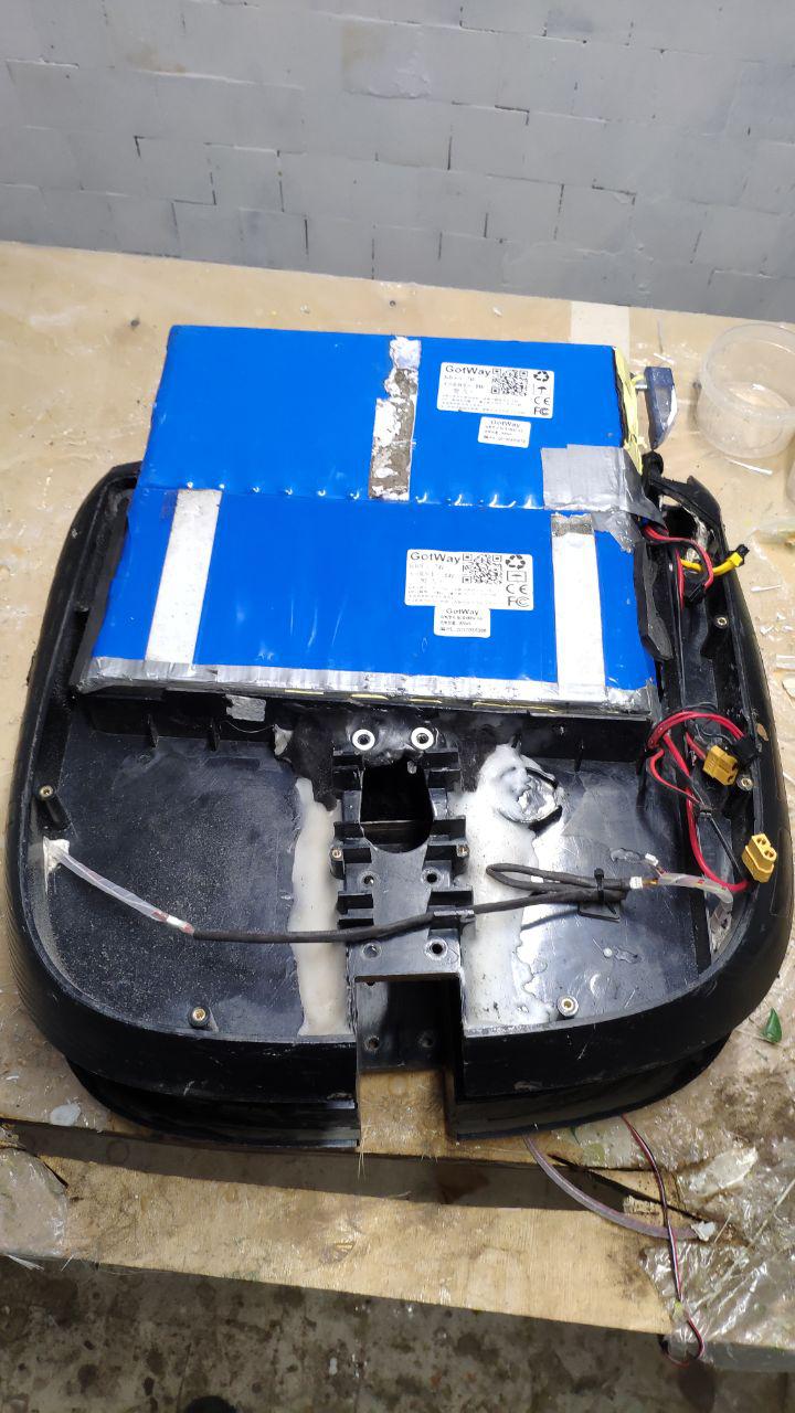

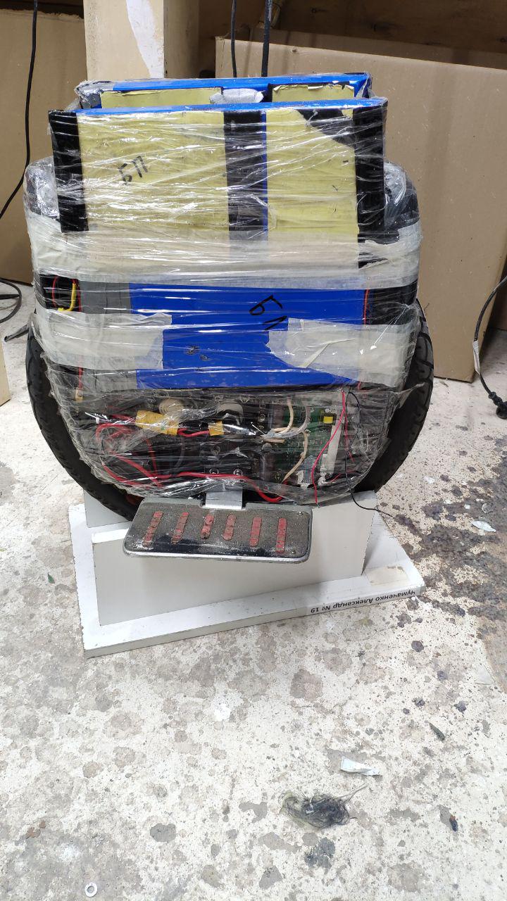

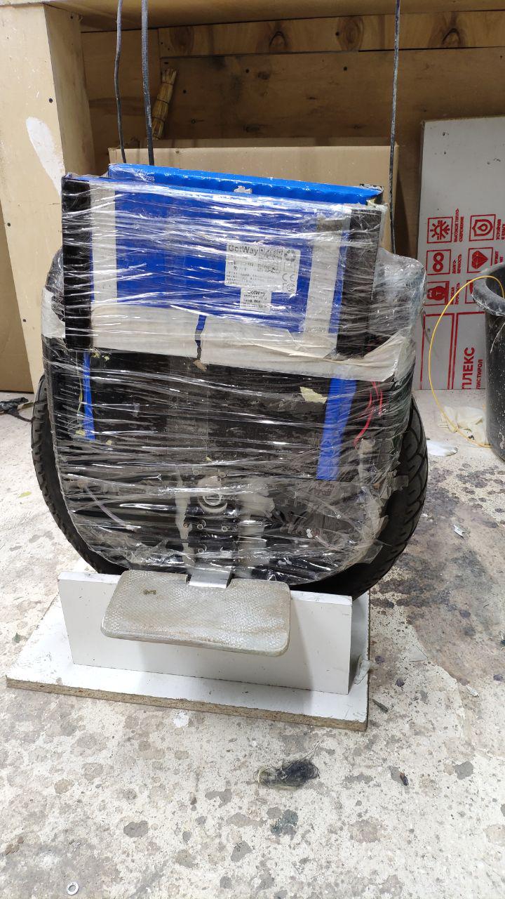

LEE4ER
[user]volk0001[/user], вот на фотках ниже, человек эксперементирует с расположением, собирает и пробует варианты и пока на тех вариантах с высоким центром масс, колесо очень сильно подвержено маятнику и ему тяжело балансировать.
В общем чем ниже основная масса, тем лучше
volk0001
[user]LEE4ER[/user], чортъ его знает... У меня сейчас прямо над колесом стоит 3 кг батарея, никаких проблем с балансом. Но, пожалуй, я прислушаюсь к опыту собрата по колхозным экспериментам, и постараюсь центр тяжести максимально снизить.
