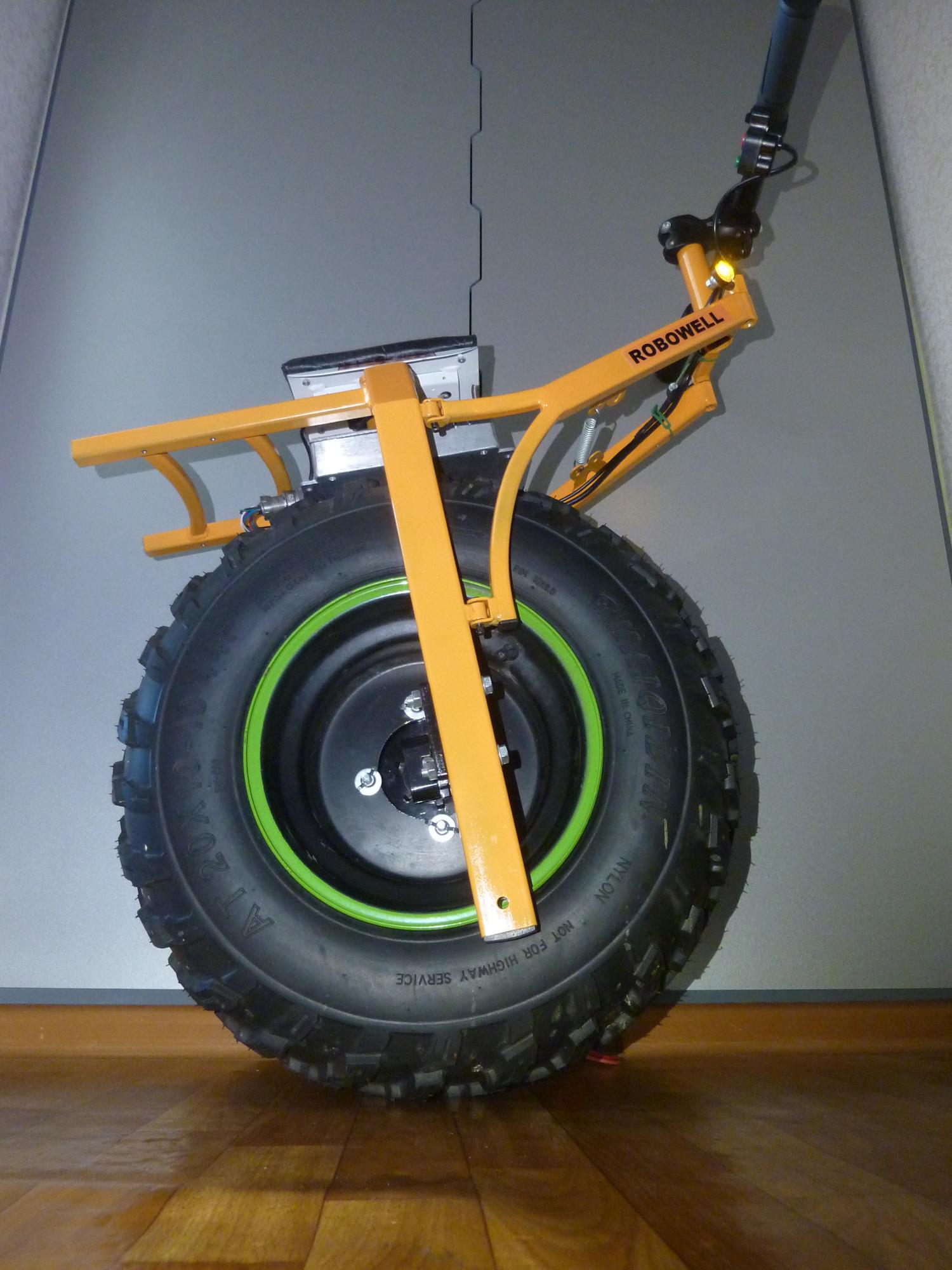

Цитата: Dennis от 31 Июль 2018 в 13:32... и прогнется больше чем может выдержать ось и отломаться при этом.
Что то в этой фразе не так... Но смысл вроде ясен :-)
На видео он вроде ездит на нём, значит не прогибается. Хотя конечно рёбра жёсткости напрашиваются. Ну дык можно приделать пару длинных уголков вдоль железки, жёсткость вырастет.
Самое главное, такую раму можно собрать без сварки. И все чертежи там есть.

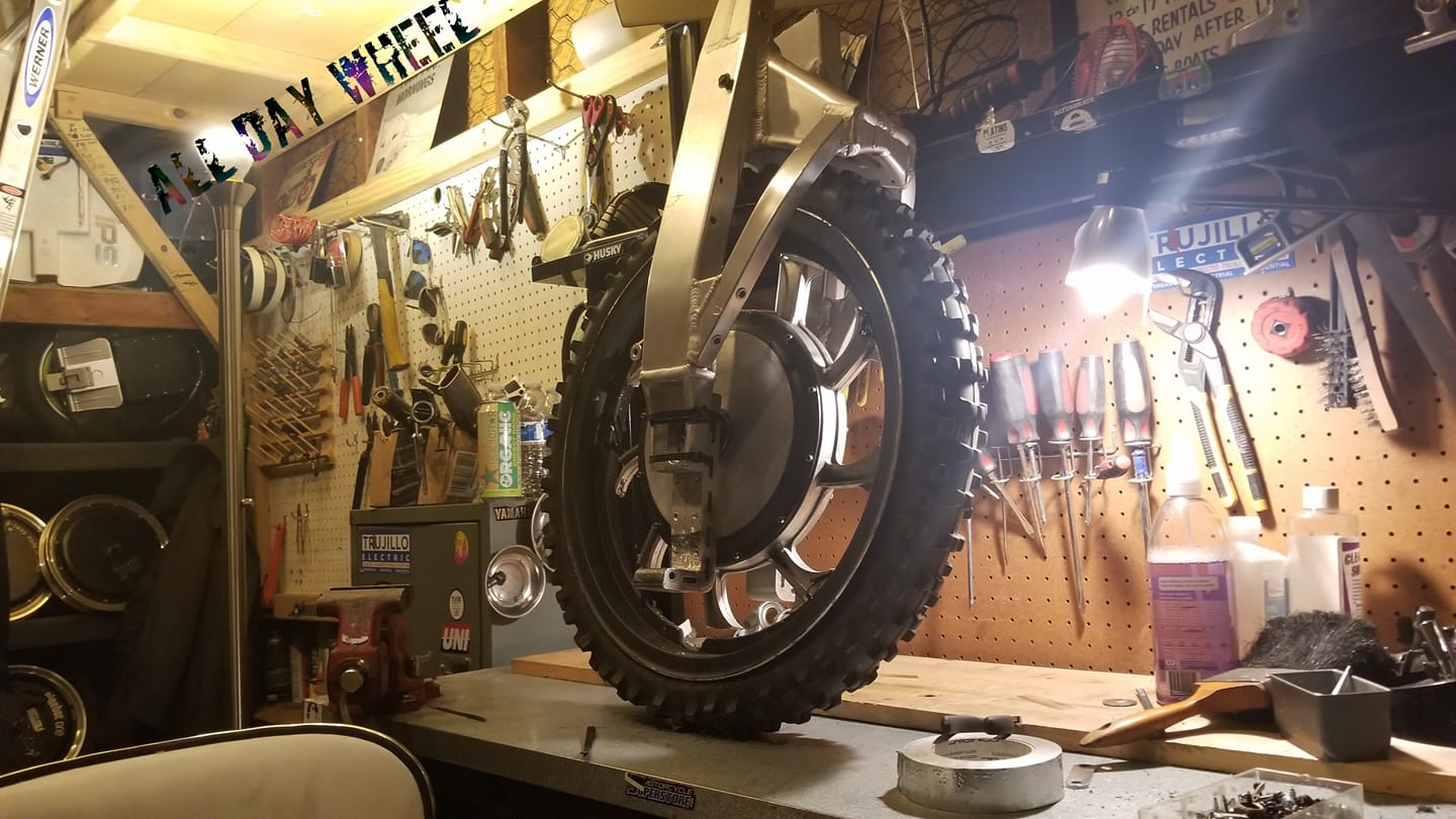

Dmitrys
алюминиевая сварная рама и чето вроде 22"
Gotway Tesla
zenbooster
Рама к стойкам стяжками что ли крепится?

Цитата: Dennis от 31 Июль 2018 в 13:32Ничего интересного......тот кто это делал совсем не дружит с металлом.....железка не имеет ребер жесткости и прогнется больше чем может выдержать ось и отломаться при этом.
Мне думается, что если сложить вдвое две дюралевые пластины, просверлить `дырки` с шагом сантиметров через пять, заклёпками склепать, то жёсткость должна увеличится. Такой бутерброд хрен согнуть. цельную пластину 1 мм толщиной будет легче перегнуть, чем две по 0,5 мм клёпанные вместе. Саму идею исключать нельзя. Нужно тестировать ...

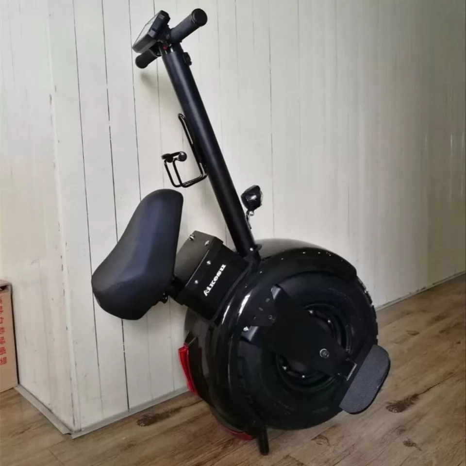

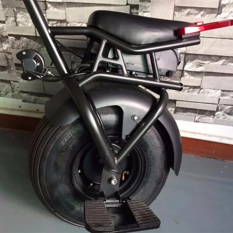

Наткнулся на али:
Как думаете, сколько будет стоить сварить подобную раму на заказ?
Концепция, в принципе, интересная. Батарею можно сделать съемной, в сумке под седлом. Можно переставлять ее на электровелосипед или просто снимать и оставлять колесо на велостоянке. Руль нафиг не нужен, можно оставить рудимент для перевозки и крепления гаджетов.
P.S. Я одного не понимаю, как у них корпус к стойкам педалей на один болт крепится?
Delight Device
Цитата: volk0001 от 07 Янв. 2019 в 22:37
Наткнулся на али:
- из чего варить, как варить, кто варить будет, кто делает модель рамы и т.д. факторов очень много. Как-то хотел сварить раму для самоката на заказ, поузнавал и в итоге сварили с корешем сами.
- Я почти уверен, что в данном аппарате под седлом расположен только контроллер, а АКБ расположены в рулевой стойке (аля JackHot).
- Суда по фоткам - да, именно так и крепится, причем в прямом смысле на болт, т.е. болт вкручивается в ось, а не гайка на ось. ИМХО - очень сомнительная конструкция.
А вообще, такой тип рамы не ахти для моноколеса (уницикла без руля), из-за расположения батареи под седлом будет очень высокий центр тяжести, что напрочь убьёт управляемость.

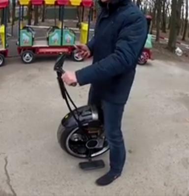

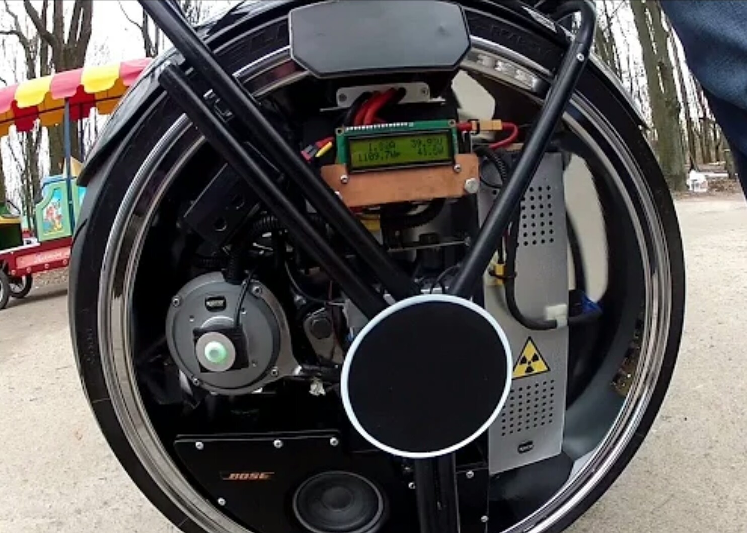

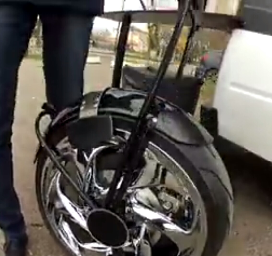

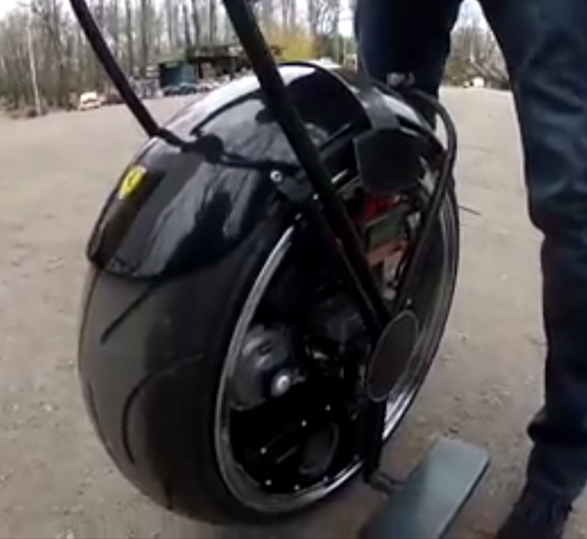

Не помню, было ли это здесь? Из Одессы, не для русской зимы конечно, но технические решения необычные. Если кто не заметил, колесо в виде тазика, это автомобильный диск и все детали размещены внутри этого тазика. Двигатель скорее всего с ременной передачей. Покрышка мотоциклетная. Воплащенная мечта многих, широкое и большое колесо, но вот хорошо ли это?

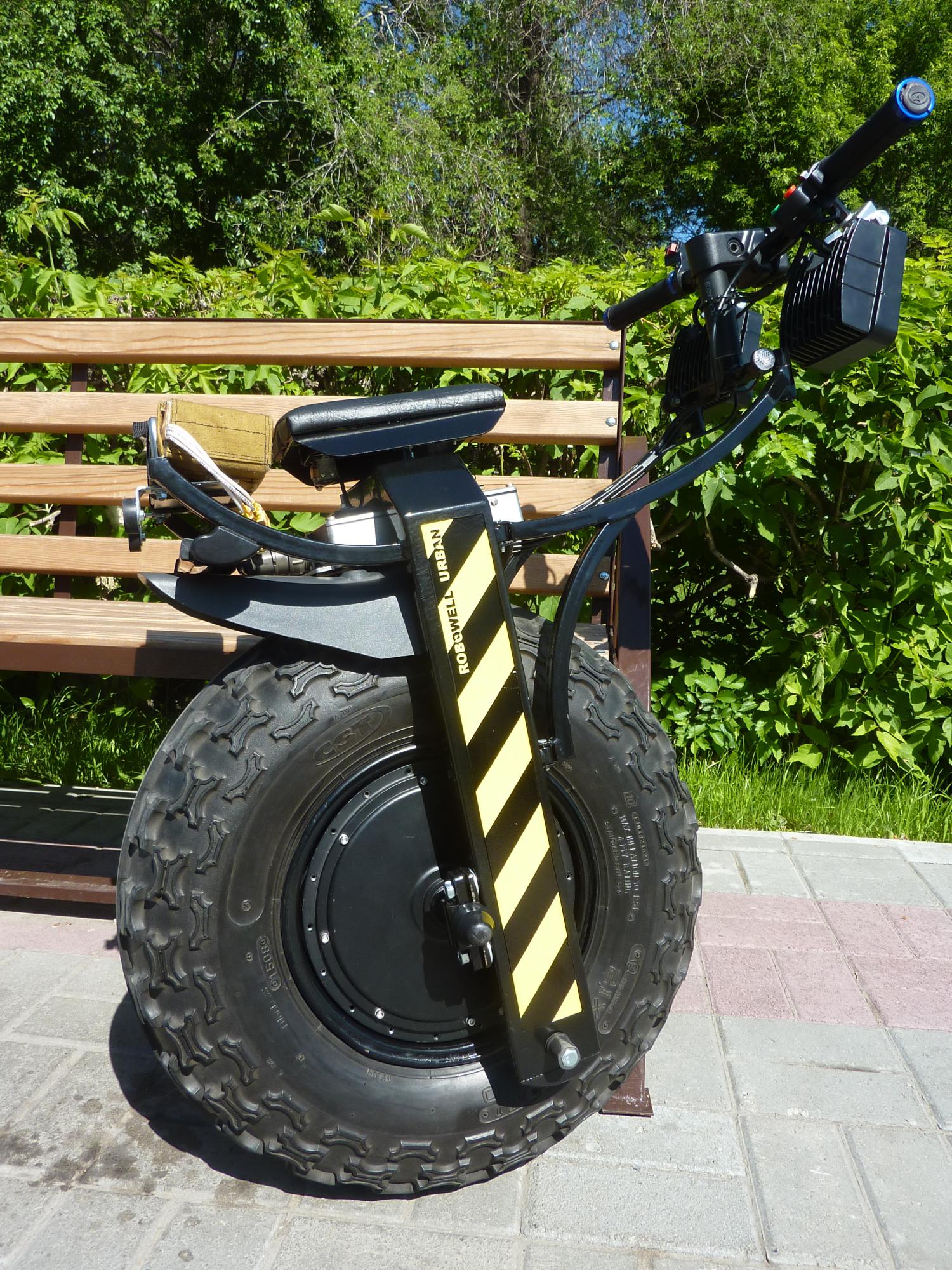

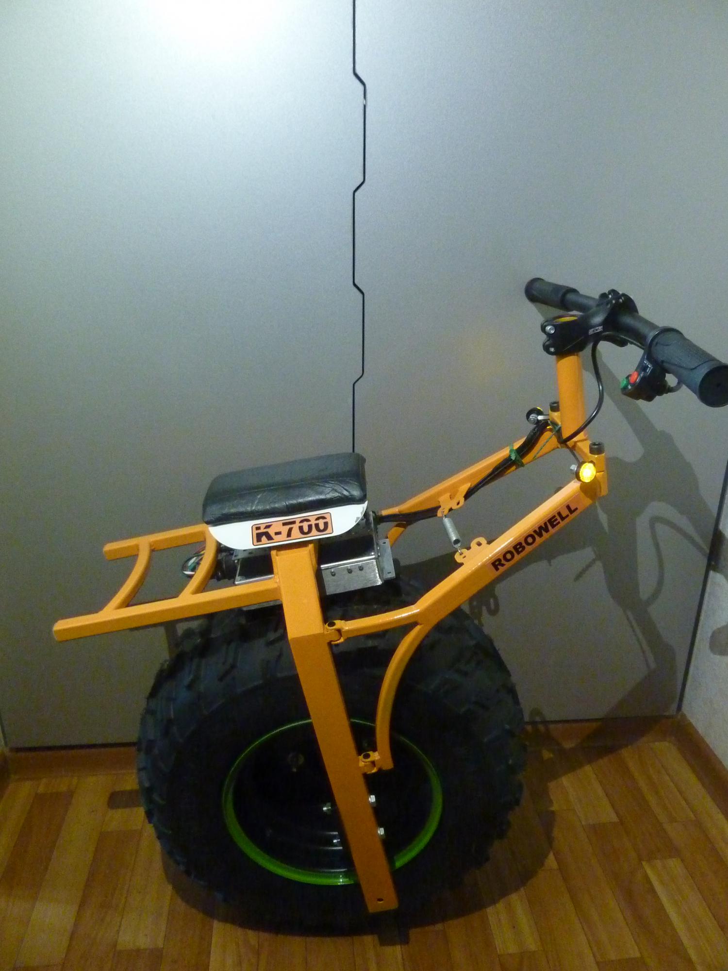

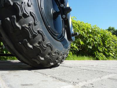

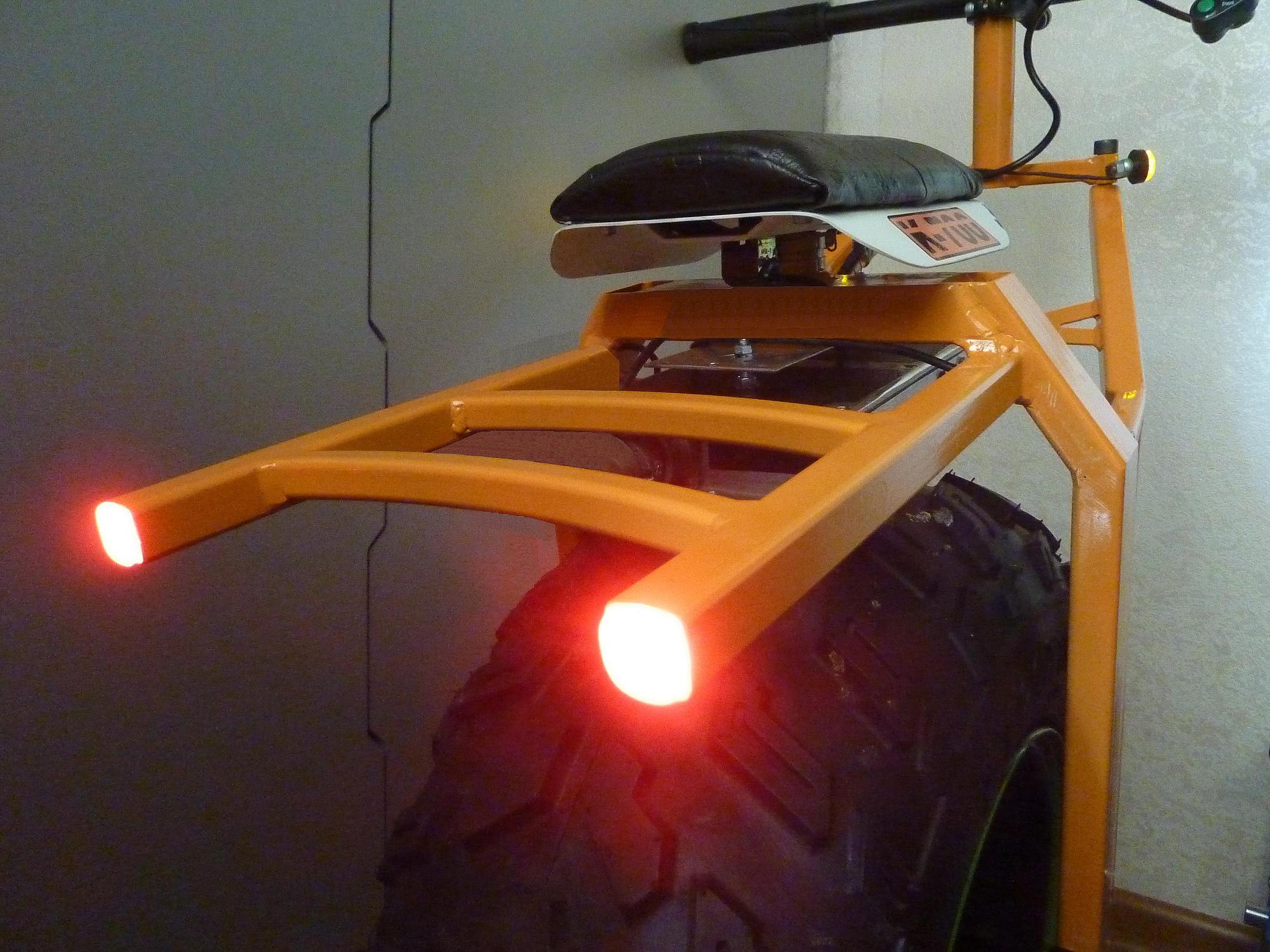

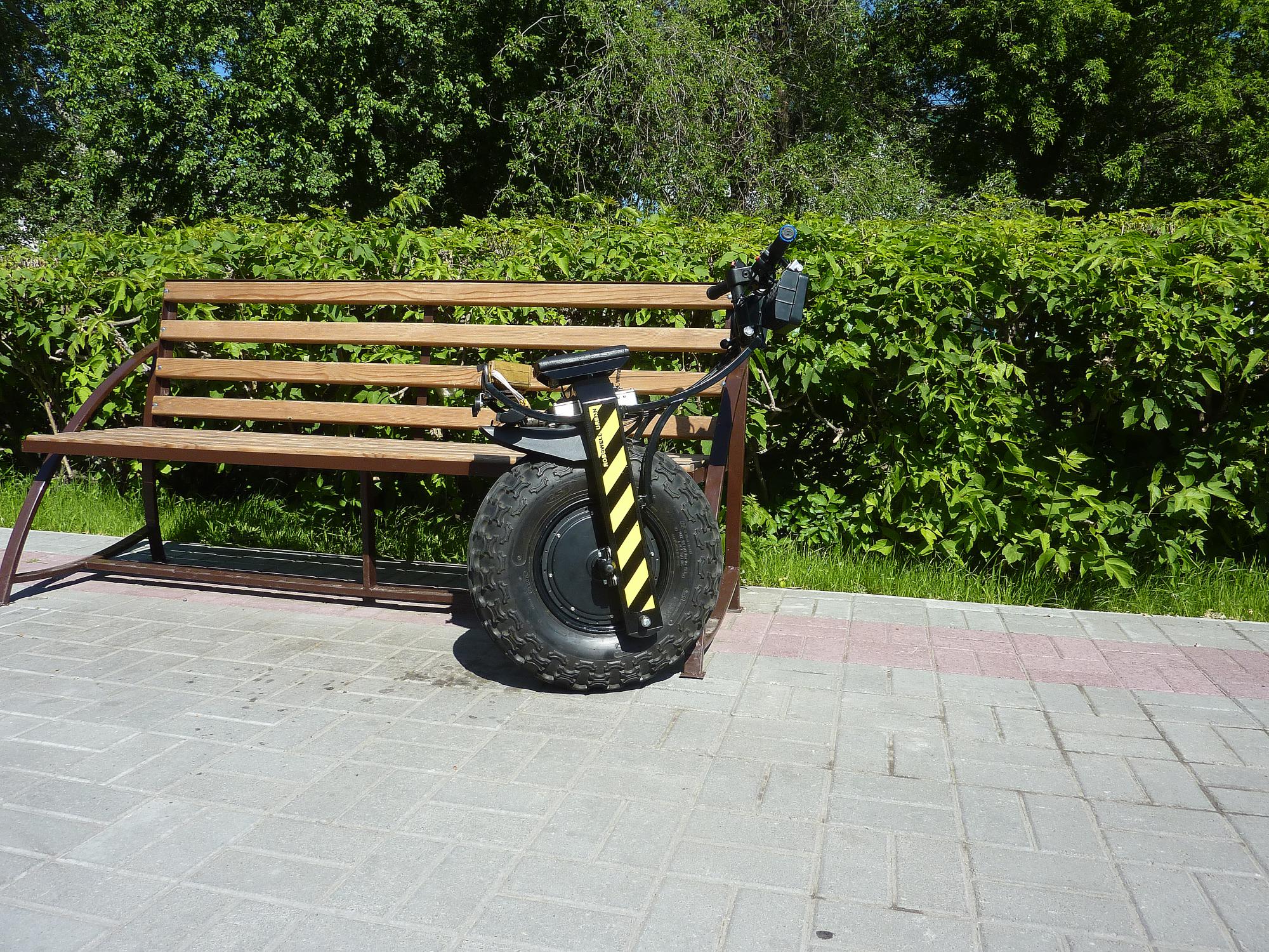

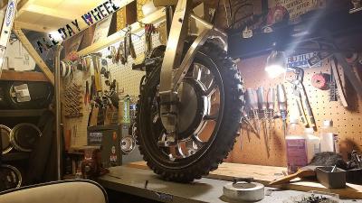

Еще пара моноциклов от [user]ALEXANNDRR[/user]:
Sergey O.
#518
[user]VVK[/user], могли бы вы и уважаемый [user]ALEXANNDRR[/user] рассказать подробности. Что за двигатель, где приобретался (ссылка), обод был в комплекте с мотором или приобретался отдельно, что за контролер, бюджет сборки. Какие ячейки применены (ссылка), аккумулятор находится внутри колеса? Планируется ли изготовление корпуса, если да то каким способом, подойдет ли для этого 3d принтер. Вообще все-все-все интересно до мелочей, чем подробнее тем лучше. Безумно интересно, я хотел бы нечто такое собрать поэтому интересно все. У кого есть опыт давайте выкладывать сюда информацию!
Моноколесо Gotway MCM5 800Wh (только купил), inmotion V3S (1000 км).
LEE4ER
а еще интересней видео реальной эксплуатации и проверенные ТТХ :bw:
хочется независимый контроллер, но пока нет убедительных демонстраций что на базе такого контроллера устройство будет превосходить или хотя бы иметь не сильно худший функционал и возможности (включая селфбаланс алгоритм), не хочется потерять время и силы на сборку устройства которое не будет отвечать желаемым характеристикам :bn:
VVK
#520
Я просто фотки рамы положил, а не контроллер рекламирую. Контроллер там стоит одной из самых первых версий, лет пять назад еще его сделал. Думаю, что применить можно любой, не один же мой существует. Вообще, я скоро коллеге с форума отправлю контроллер на тест в Москву, можете совместно тестировать.

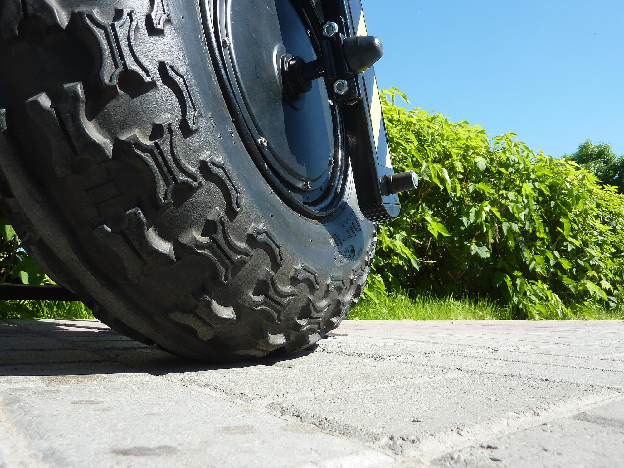

Двигатель самый обычный задний велосипедный на 1 кВт. Колесо от сигвея X2, оно хорошо стыкуется с этим двигателем. Еще подходят от небольших квадроциклов. Аккумулятор на одном виден сзади. В BMS аккумулятора нужно закоротить разрядный ключ, чтобы исключить ложное отключение. Более детально насчет рамы узнавайте у [user]ALEXANNDRR[/user]. 3d принтер, думаю, не подойдет, только если мелочи какие сделать. Контроллер желательно располагать как можно ближе датчиком к оси двигателя, тогда болтанка меньше будет. Хотя это и неудобно.
