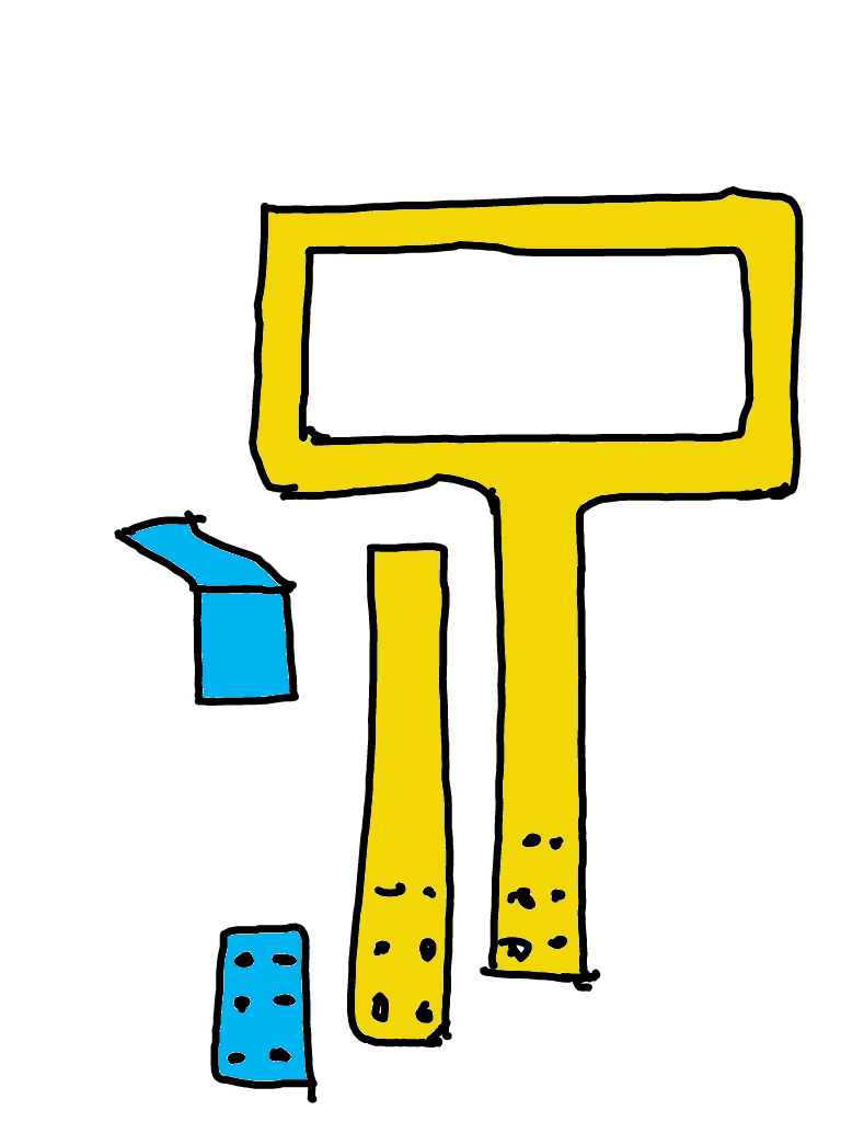

Коллеги, покритикуйте концепцию корпуса для колеса, пока я его делать не начал. Собственно, есть идея сделать нечто вроде yotawheel, только с быстросъемным кожухом в виде чемодана.
Как-то так:
Рис. 1 -- сервисное положение со снятым кожухом для очистки от снега (из моего колеса с заводским корпусом зимой вытекает несколько литров воды).
Рис. 2 -- "боевое" положение.
Рис. 3 -- транспортное положение.
Кожух думаю для начала сделать из тонкой фанеры и обклеить кожзамом с прокладкой из синтепона. Откидные крышки повесить на обычные рояльные петли и фиксировать в открытом положении магнитами или декоративными замками.

[user]volk0001[/user], рис.3 -"транспортное"положение - для общественого транспорта, как Я понимаю ?.. Может тогда лучше не откидные панели, а просто сдвижной тубус ?... Он же может играть роль и "стояночного" пложения, если до пола.

P.S. Коллеги, как думаете, соорудить сам корпус из фанеры -- десятки не слишком бредьвая идея? Просто за люминиевым профилем ехать надобно, а фанера у меня от ремонта осталась)
Собственно, каркас из фанеры, в районе стойки усиление из второго слоя фанеры, в узле крепления к  стойке педали пластина из оцинковки, в узле примыкания к отсеку с батареей и контроллером уголок из той же оцинковки.

[user]volk0001[/user], Я себе делал корпус из фанеры для электровелика, батарея лифера весила 16кг и крепилась на руле, оказалось очень даже годный вариант, так бы и ездил если бы байк пополам не разломался. При приличных падениях (ударах) может расслаиватся в местах вкручивания саморезов в торцы фанеры (я делал без армирующих уголков). Идеально обратится в столярку чтобы сделали ящик соеденив боковые стенки шип в шип на клей (а потом можно и уголком сверху, если захотеть).
Что касаемо педалей, то для откидных купил ВАЗовские завесы (петли) от дверей, они компактные и там металл мясистый.
volk0001
