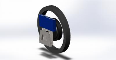

[user]Ed_Bullet[/user], Судя по симулятору он должен мочь въезжать в 20% подъём потребляя 1500вт, но медленнее чем KS14 и сильнее греясь. А в том МК от KS18A+ статор и ротор отличаются от обычных велоМК? Раму буду варить из стального уголка, толстого снизу, и тонкостенных трубок сверху где аккумуляторы, а вместо корпуса думаю сделать чехол из пенки, чтобы мягче ударялся при падениях. Либо бампера из пористой резины и крыло из ПВХ.
Вот набросал модельку как планирую варить, трубка 40х20х1.5, и уголок 4мм.
На нагрузки не рассчитывал, но вроде должно быть крепко. По весу Солид предсказывает по 700г педаль + 600г на раму с каждой стороны, Но педаль можно будет ещё перфорировать для лучшего сцепления с ногой и облегчения. Получается: 6кг мотор, 4кг аккумулятор, 2кг прочее колесо с крылом, 3кг рама. Итого: 15кг + контроллер, не знаю сколько он будет весить.

[user]RommT[/user], по верху не забыли между собой соединить стойки педалей?
Корпус может из ABS пластика и термически склеить (сварить)?

[user]GIROTRON[/user], Как сверху не придумал пока... Хотелось бы туда ручку/крепление для седла, и чтобы без лишнего веса.
