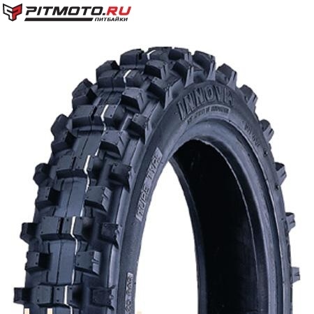

С покрышкой вопрос:
Народ ставит от скутера покрыху 90/90-10 и это понятно - по городу основные пробеги. Я же, как любитель парков и лесочка (а в лесу у нас часто грязненько и песочек), задумался поставить на 14" МК от моноколеса грязевую широкую резину 60/100 R14 от питбайка. /:-) там уже ближе к 16" получится. ;-D
http://www.pitmoto.ru/accessories/info/319/
По диаметру и посадочному месту подходит ? Ставил кто ?
Колёса Рулят Миром !
Ripido
[user]Ed_Bullet[/user], 60/100-14 - это скорее на 18"
Zivit
[user]Ed_Bullet[/user], это шутка? Вы спрашиваете, подойдет ли покрышка, расчитанная на 14" обод, для установки на 10-ти дюймойвый обод четырнадцатидюймового моноколеса? Даже не знаю, что и ответить.

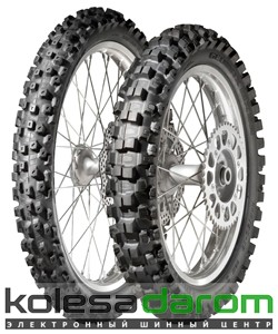

Значит на 10" обод шина R10 60/100 передняя от питбайка налезет ?
Типа такой:
https://www.kolesa-darom.ru/moskva/moto/?action=index&ver=10&id=67640
По посадочному месту неуверен... :ah:

Ripido
[user]Ed_Bullet[/user], все надо подбирать. Размеры разных моделей покрышек с, казалось, одинаковыми параметрами на деле могут оказаться разными. Если это надо для моноколеса, то ещё надо чтобы оно в корпус влезло.

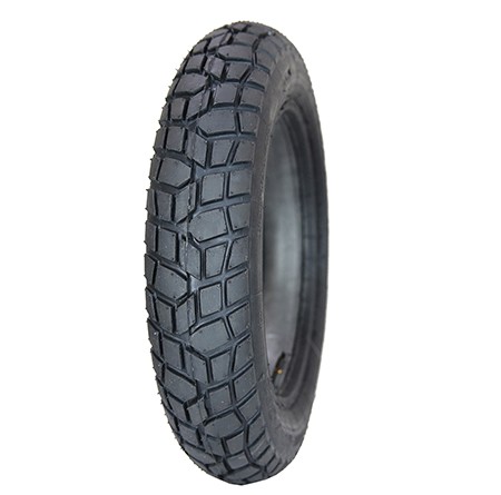

Опытные люди подсказали, что шибко зубастая шина в крутых поворотах/виражах будет заламываться на шашках/ламелях - можно хорошо приложиться об земельку. %-) По этому выбирать скуторную. И не больше 3".
А из скутерной мне вот эта понравилась:
http://petroshina.ru/catalogitem.php?idd=28
Понятно. Надо мерить. Не избежать лишних трат. :~-(
