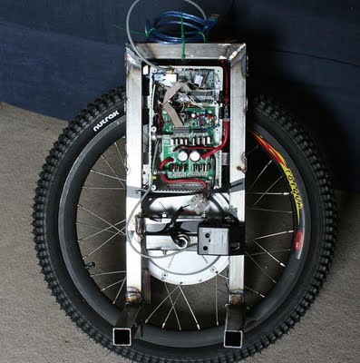

Ed_Bullet
Очень понравился вот этот вариант (не помню чей он):
Только углы скруглить + педали поставить штатные откидные + крыло пвх самопал из соседней темы и мой вариант готов ! :dance:
