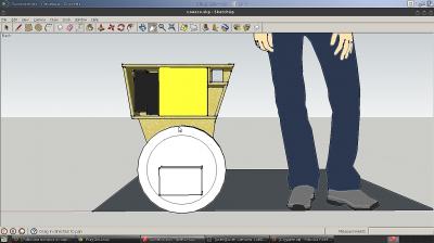

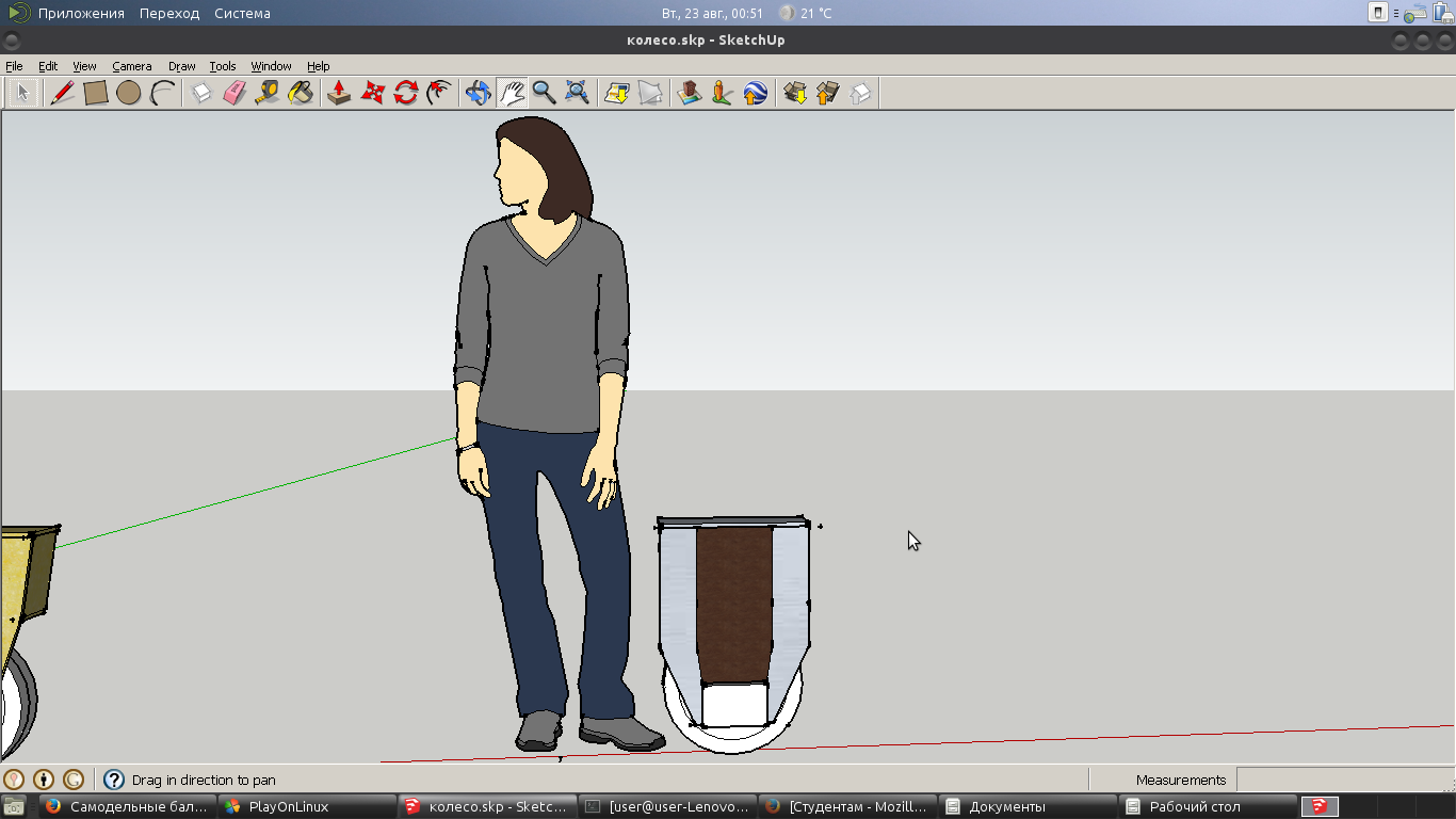

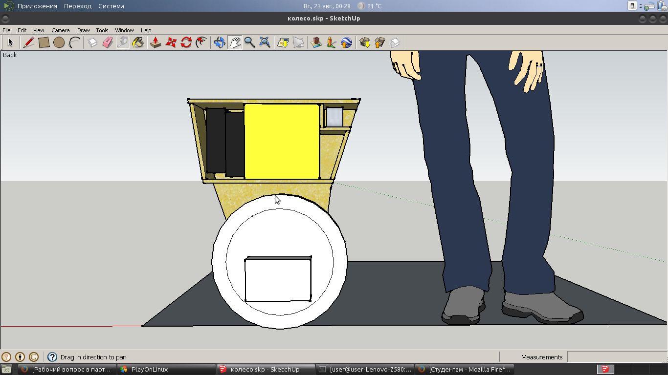

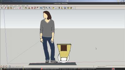

Передо мною сейчас встал вопрос подготовки колеса к зиме, потом будет уже некогда)
Предыдущей зимой у колеса повыдавливало саморезы, сейчас половинки корпуса держатся практически только на герметике. Конечно, можно стянуть родной корпус шпильками и как-то его утеплить, но мне интересно попробовать соорудить собственный корпус. Требования к нему просты:
- герметичность
- место под батарею 16s4p, два з/у, дисишку и мощную фару. Над фарой необходим козырек, дабы не слепить встречных.
- теплоизоляция.
Перебрав доступные материалы и инструмены я остановился на следующей конструкции:
К дропаутам прикручену уголки, к коим в свою очередь прикручен корпус из фанеры. Внутри корпуса над колесом расположена металлическая монтажная коробка 200х200х100, в которой находятся батарея и контроллер. Фанерный корпус изнутри покрыт эпоксидкой со стеклотканью (так раньше делали лодки). Снаружи корпус можно покрасить или обтянуть мебельным кажзамом с синтепоном, тогда колесо будет мягким и теплым) Корпус получается высоким, в районе 62 см, но узким.
набросал эту конструкцию в кетчупе:
или как-то так:
вид в разрезе:
Проблема в том, что у меня решительно не получается придать формам корпуса сколь нибудь приличный вид. Ежели кто-нибудь нарисует адекватно выглядящий вариант буду премного благодарен.
ежели кому интересно, модель в кетчупе:
Ripido
[user]volk0001[/user], правильно, рисуйте сразу корпус от KS18A. Он самый эргономичный для дальних поездок (на мой личный вкус).
