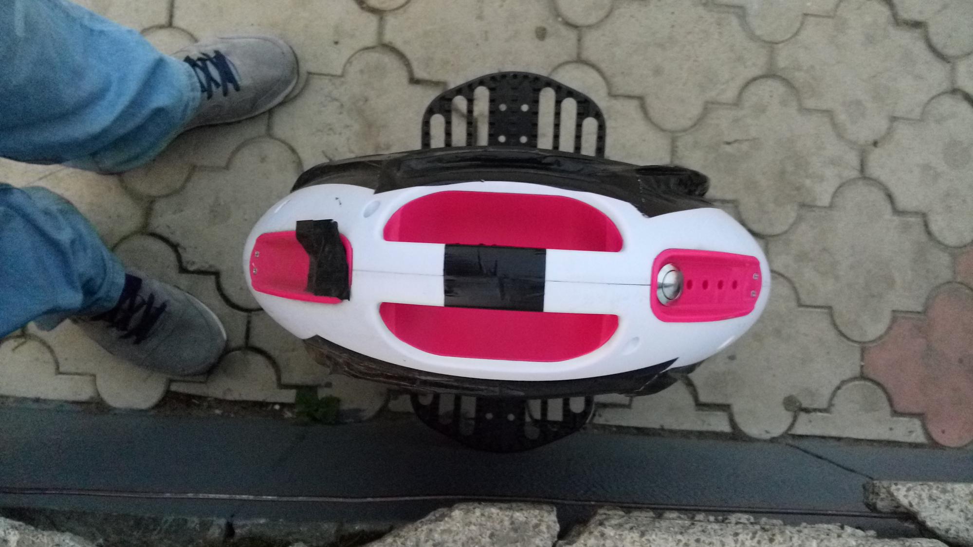

[user]olejarh[/user],
Все верно, Вы сами ответили на свой вопрос.
Если хотите установить в Gotway под ручку плашмя, значить заказывайте готовский контроллер, специально рассчитаный на установку плашмя.
olejarh
[user]Zivit[/user],
просто меня интересует вопрос - во всех ли контроллерах так, что он рассчитан только на определённый вид расположения или нет?
KS16
а ещё я катаюсь на уницикле :hello:
LEE4ER
[user]olejarh[/user], все решает прошивка.
акселерометр/гироскоп работает в трех осях. Как он будет установлен по факту и влияет на параметры работы с ним (читай прошивка)
Zivit
[user]olejarh[/user], в основном все рассчитаны на определенное положение. И даже на определенное положение по отношению к стороне двигателя, из которой выходит кабель. Конечно могут быть исключения, т.к. китайцы чего только не натворят. Но лучше заранее требовать нужную конфигурацию.
olejarh
 [user]Zivit[/user], я просто сейчас подумываю чтобы освободить 2-й отсек от контроллера в пользу ещё одного аккумулятора.
KS16
LEE4ER
[user]olejarh[/user], ячейки 3,5ач от ЛГ, либо 3,0ач от самсов, с приемлемой токоотдачей.
и того 16*3.6*3,5=200втч для ЛГ и 177втч для самсов. Это для батки 16s1p.
Если у тебя штатная 16s2p, то соответственно умнож на два
olejarh
[user]LEE4ER[/user], спасибо.
Но я для начала озадачился вопросом как выгнать оттуда контроллер.
KS16
TRO
Видел фотки платы где просто отпаивали чип гироскопа и ставили его на дыбы, чтобы в лежачем положении платы он сохранил свое положение относительно корпуса.
LEE4ER
[user]olejarh[/user], для начала проверь, сможешь-ли ты его закрепить в том месте куда планируешь ;)
[user]TRO[/user], я смотрел для этих целей на уже разведенную платку для адруинки. В итоге забил.
olejarh
[user]LEE4ER[/user], ну да, контроллер 12 х 6 х 2,5 см вроде как должен влезть, но более точно понять влезет или нет можно лишь разобрав корпус. Специально для этого его разбирать пока некогда. А когда раньше разбирал, то как то об этом ещё не думал.
KS16
LEE4ER
нужно не только прикинуть, но и попробовать его приладить и посмотреть куда и как пойдут провода и прочая атрибутика.
ЗЫЖ когда руки дойдут - делай фото/видео процесса ;)

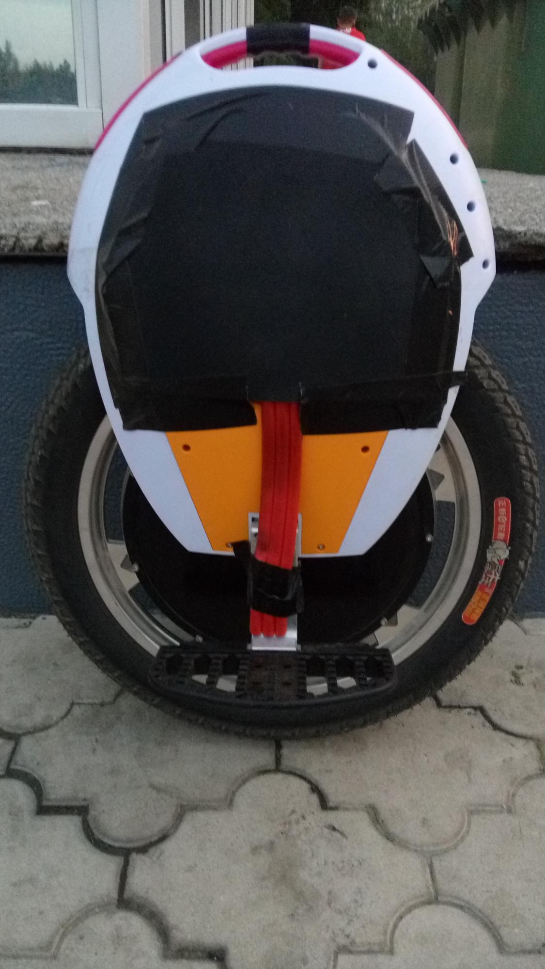

Вот сварганили мои очумелые ручки колёсико!!!
Диаметр 18" 800вт: покрышка 2.50:  бата 350Wh LgHG2 : контролёр от MCM4 LS.Максималка 30ку делал дальше стрёмно!!Пробег без горок со скоростью15-25кмч  20км!С горками 15км.Контролёр стоит как у кинга обдувается покрышкой, макcимальная температура была 47гр при окр. воздухе +25.Скорость по приложению и GPS показывает верно!!Бюджет составил 28тыр!!
