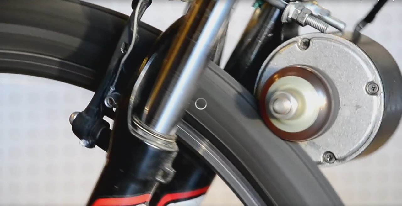

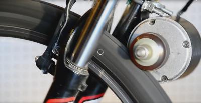

Вообще можно просто и дешево,  сердито и брутально сделать..  :-)
из моторчика от какого нибудь Ауди – Газели)))..
http://youtu.be/tdhw-MnbbHA
Можно и без цепи обойтись,  по такому принцыпу
Если колесо сделать по типу автодокатки (полое, со смещенной стенкой),
то и аккумуляторы можно разместить внутри колеса..
, тогда моноколесо получится достаточно тонкое..
Какая мощность коллекторника нужна?
Где брать контроллер под коллекторник?
