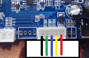

Заменил контроллер в моем уницикле на такой:
Сегодня немного покатался - впечатления положительные.
Мотор у меня 1кв, чтобы не сжечь и этот контроллер (до этого сжег 2 китайских самых простых), я перепаял обмотки, удвоив колличество витков. Колесо у меня 16 дюймов.
Для контроля температуры прицепил термометр на радиатор.
На улице было +30, температура радиатора 38 максимум.
Горизонт держит отлично, разогнался макс до 17 км/ч, дальше стремно - без защит катался, педали не подымает.

У меня такой на почте лежит, не успел забрать. в понедельник заберу.
там с подключениями есть засада или все по мануалу?

africansurgeon
#284
все по мануалу. Для холов нестандартный вход - плоская колодка. Фазы подключаются цвет к цвету, холы - так:
Я сначала сделал переходник, потом припаял колодку вместо родного на мотор. По поводу мотора - у меня 14й обод со скутерной покрышкой - получается 16 дюймов. Но таким контроллерам пофиг на диаметр, просто макс скорость, если она в контроллере ограничена, будет другой. Я ставил контроллер от Аирвил Х5 на 8 дюймовое колесико - все ездит, горизонт держит. 9 км/ч макс скорость получилась
Еще особенности этого контроллера:
включение - ок 1 сек
при падении - отключается, если поставить обратно - включается сам
при подъеме колеса - раскручивается до максимума, не отключается
продавить руками у меня не получилось - прет и жжет покрышку
на счет писков не знаю - я не ставил пищалку, встроенной нет
