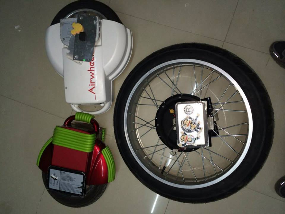

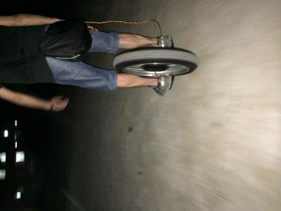

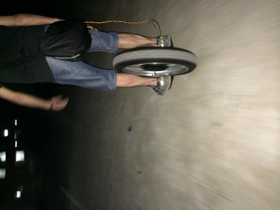

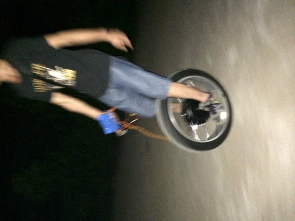

Еще один самодельный вариант. Предположительно электроника — от Rockwheel (найдено в официальной группе «рока» в Facebook), произвольное мотор-колесо. Кстати, в другой теме кто-то обсуждал, нельзя ли взять любое другое МК и навесить на него электронику промышленного уницикла. Видимо, можно. :)

Без корпуса и с голыми ногами... Жесть...  O_O
gonor
Бюджетная версия колеса для экстрималов =)
Zizipop
ну приделать простенький "корпус" тупо для удобства ног и крылья чтоб задница не была грязной - что еще надо.  Зато аккумулятор быстросъемный =)
9B1E+
Slider
Ну в общем имея соответствующий контроллер сделать собственное моноколесо не очень сложно. Так что это выход для любителей делать своими руками и желающих сэкономить...
shoper
В сети где то было и фото и видео счастливого китайца, который раздолбал корпус от аирвила и тупо в самодельный все вставил

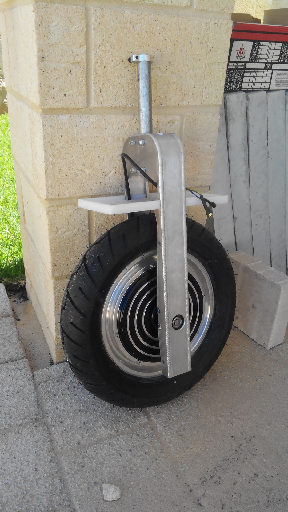

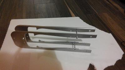

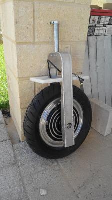

Мой самодельный уницикл - почти готов :)
Характеристики:
Мотор - 1кв
контроллер от пользователя VVK
рамная конструкция, рама алюминиевая
питание - 4ре народные котлеты
вес 15кг
колесо 10 дюймовое скутерное.
Седло не используется для сидения, а как опора для бедра. Езжу стоя.
этапы строительства:
Заготовка для рамы - 5мм алюминий:
Рама сварена, установлен мотор 1кв, обод 14 дюймов велосипедный, на него надета бескамерная скутерная покрышка 90/90 10 дюймов. В результате ширина колеса получилась 85 мм
установлена электроника, седло и педали.
africansurgeon
Отвечу здесь по поводу конструкции колеса:
Идея была получить 16 дюймов внешнего диаметра но с широкой покрышкой, в теории - для езды по пляжу (пока не пробовал)
Рассматривались варианты :
сдвоенная велосипедная камера -отказался изза сложности
колесо от пляжного велика (fatbike) - не делают меньше 20 дюймов
мотор колесо от скутера - делают их намного тяжелее велосипедных почему-то 9кг минимум вес без покрышки
в результате
купил мотор с литым ободом на 14 велосипедных дюймов.
купил скутерную покрышку Michelin 90/90-10 слик, бескамерная
в ободе просверлил новое отверстие под нипель ближе к центру
старое заклеил изнутри заплаткой с силиконом
вклеил нипель изнутри
с помощью длинных монтировок и матов за полчаса надел таки эту покрышку на обод
промазал края силиконом
резкий выдох из компрессора и покрышка прижалась воздухом.
Результат - покрышка села не ровно - небольшое выпирание в месте нипеля - ок 3х мм - чувствуется на большой скорости
идея не лучшая, можно было использовать камеру но меня устраивает. Хотелось мексимально облегчить готовый девайс
Электро
[user]africansurgeon[/user], демонтаж покрышки будет усложнён.. А так вполне оправданное и очень изящное решение, респект!
africansurgeon
Отвечу на личку снова здесь - кому интерестно
Изначально я изучал конструкции разных унициклов и технику езды на них по роликам на ютуб.
Понревилась своей простотой конструкция SBU unicycle:
Его я и решил повторить. Не понравилась в оригинальном SBU конструкция педалей - меленькие и короткие, исключающие езду стоя путем переноса веса с пятки на носок. Поэтому в моем уницикле педали широкие и длинные.
После изготовления и первых проб катания обнаружилось, что езда стоя и сидя в корне различаются техникой и ощущениями.
Сидя так и не получилось пока поехать, узкое унициклетное седло давит пятую точку и рулить тяжело - нужно сильно наклонятся телом.
Езда стоя - кайф и расслабон. Седло упирается в середину бедер, получается большой рычаг , ничего не натирало и не давило даже на этапе обучения катанию. Руление ногами гораздо более простое и отзывчивое.
По поводу шины и давления в ней. Чесно говоря не знаю какое оно там. После того как надул покрышку при установке компрессором, не подкачивал ни разу. по ощущениям - туго накачано. При ширине колеса 85 мм пятно контакта с землей 40мм шириной ( сам я 75 кг). Я еще не очень уверенно катаюсь, поэтому езжу только по велодорожкам, в Австралии они везде, чистые и ровные, ездить сплошное удовольствие, поэтому как ведет себя колесо на кочках еще не знаю.

Я катался на 22" очень широком колесе. Оно абсолютно не поворачивает.

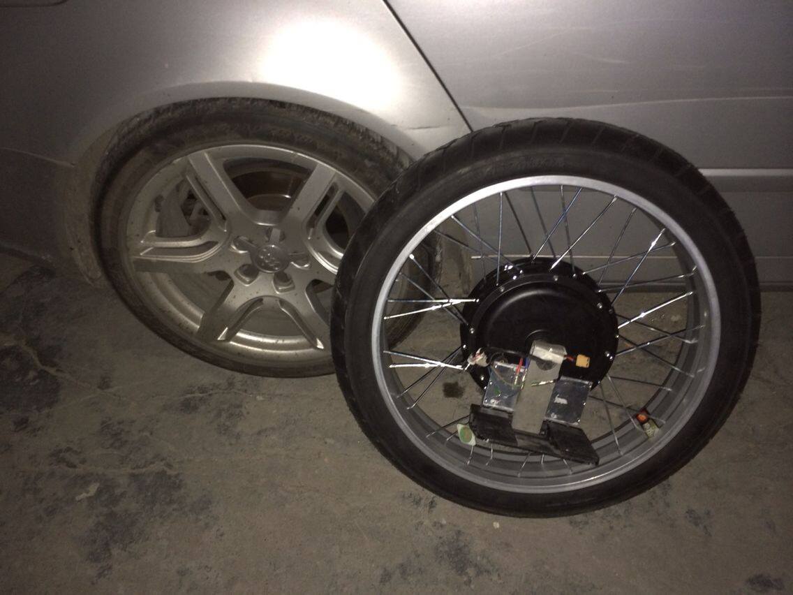

Мой YotaWheel©, он родился.
Главная идея в большой бескамерной покрышке. (спасибо [user]africansurgeon[/user] за подсказку)
Начинка от Dexp R1.
В оригинальный корпус уже не лезет, самодельная рама это вынужденная мера, но получилось довольно удобно, дешево и практично. Непревзойденное удобство катания и транспортировки.
Вес 11 кг. ( с увеличенной батареей )
Диаметр 400мм (16 дюймов). Один оборот - 121 сантиметр.
Скорость начала подъема педалей 12 км/ч. Максимальная достигнутая скорость 14,5 км/ч. Крейсерская скорость около 13 км/ч. Скорость холостого хода, аварийная остановка 25км/ч. (замеры по велокомпьютеру)
Запас хода на оригинальной батарее 16 ячеек Samsung ICR18650-22P 6 км. (это непростительно мало). Добавил еще 16 элементов ICR18650-22B из ноутбуков параллельно к штатным. Вес новой батареи 1,5 кг. Запвс хода увеличился больше чем в два раза, уже проезжал 15 км. при температуре +5. Заряжатся стала 1час 50 минут, вместо 50 минут, как раньше.
Давление в покрышке 2,5 бар.
В общем получилось самодостаточное моноколесо. Сейчас, проехав 200 км, не хочу менять ни на какое заводское. Просто нет конкурента по совокупности свойств.

[user]Zivit[/user], можно крупно правый дропаут? Где моторный провод из оси выходит
Gotway Tesla
dmitrii_i
[user]Zivit[/user], классный аппарат, но какой-то пляжный вариант не для нашей погоды. Основные характеристики? Что за контроллер -> максималка?
