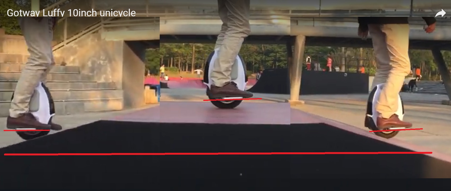

Меня шипко удивляет и привлекает гироплата моноколеса Luffy 10  :wow: . Посмотрите, моторчик всего 400Вт, а как жестко держится горизонт и в горку уклоном 25% и по горизонтали и на спуске 25% :

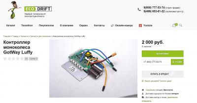

смешная цена платы :
и стоит она далеко не по центру оси , а гораздо выше :
Ripido
[user]Vik3[/user], в лаффи старый контроллер Gotway. Точно такой же применялся во всех других моделях готвей того времени. Но двигатель очень и очень слабый. Он вообще не вывозил. Поэтому они быстро сменили модель на MTen3. Там все гораздо веселее. Контроллеры же лучше брать нового поколения от MSPro. Там действительно шикарная жесткость при минимальном плавании педалей в поворотах и на неровностях.
Vik3
#579
Нашел ролик определения жесткости педалей Gotway MCM-4, см. после 5:00 :
https://youtu.be/14Hea1Dj6t0
товарищ неизвестной национальности и языка использует уклонометр вместе со спидометром - как видим весь диапазон скоростей укладывается в ОДИН градус : для скорости 30км/ч наклон педалей около ПОЛ градуса и для скорости 47км/ч наклон чуть меньше одного градуса - вот это жесткость  :wow: .
У меня на гироскутере было градусов по 5-6 в каждую сторону, сейчас на одном моторе и гироплате вынесенной вверх - до 9 градусов  :-(
Ripido
Цитата: Vik3 от 09 Май 2020 в 17:15ПОЛ градуса и для скорости 47км/ч наклон чуть меньше одного градуса - вот это жесткость
но это без нагрузки. Чтобы создать макс. нагрузку нужен будет угол заметно больше.

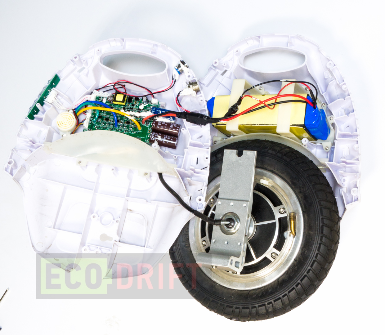

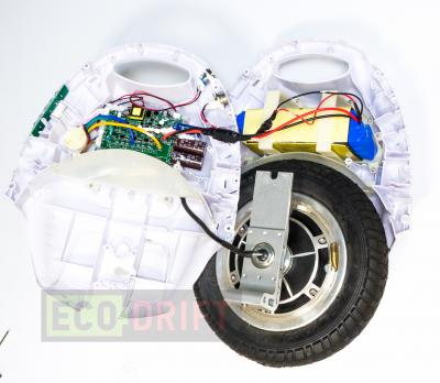

Цитата: Vik3 от 08 Май 2020 в 11:24
Видно что гироплата стоит гораздо выше чем она стояла на гироскутере....неужели если её поставлю на своё место жесткость резко изменится?
Не изменится. Жесткость в первую очередь зависит от настроек ПИД-регулятора, в вашем контроллере вы их менять не можете. Поэтому переставлять контроллер смысла нет.
По всей видимости ваш контроллер использует только пропорциональную (П) составляющую регулятора, которая (как видно из названия) подает на двигатель уровень ШИМ, пропорциональный углу наклона от заданного нуля. Так ли это, можно проверить, подняв гироскутер и удерживая его примерно горизонтально. Если скорость вращения двигателя не увеличивается, то используется только П-составляющая. Если увеличивается (со временем при примерно одинаковом наклоне), то в регуляторе еще присутствует И (интегральная) составляющая. Ее задача ускорять гироцикл при наличии наклона, тем самым выравнивая его.
Vik3
Я сегодня в гараже наклонял его в обе стороны - получалось до 6-7 градусов и ведет колесо себя примерно как в этом ролике с 3:35сек:
https://youtu.be/tJ3aADChl2o
там в конце ролика автор СТОЯ ездит на этих гироскутеровских моторах и платах и вполне стабильно держит горизонт, несмотря на такую сверхмягкость педалей :) .
