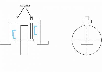

Басарга
[user]Ripido[/user], понятно, что транзисторов больше на М-теновском, потому что напряжение выше, а чем дальше в лес, тем партизаны толще :-D

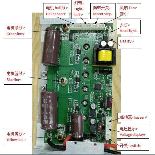

В Лафи- три провода- это фазы. К чему два провода подсоединяются?
Банальное вкл/выкл?
Вот рисуночек.
Два аморта от бензинового скутера.
Где лучше контроллер должен стоять- на амортах или на основании?
Я думаю, что на амортах, потому что на основании гироскоп вниз/вверх, а это на нем плохо скажется

Цитата: Басарга от 13 Май 2020 в 16:27К чему два провода подсоединяются?
Банальное вкл/выкл?
распиновка контроллера? В телеграм чатах гуляет, можно найти, если надо. Кроме фаз еще обязательно холлы надо подключить )) И подключение должно быть согласовано. Там целая куча вариантов подключения ))

Холлы три проводка, по крайней мере, на самокатах так! :-D
Ripido
[user]Басарга[/user], холлы - 5 проводков.. 3 сигнальных, питание и земля. А как расположены сигнальные относительно фаз? вот тут много вариантов ))
вот какая-то распиновка какого-то контроллера Gotway:
Басарга
[user]Ripido[/user], два неопознанных провода и здесь! :-)
Буззер, он же зуммер- это легендарный писк продава?

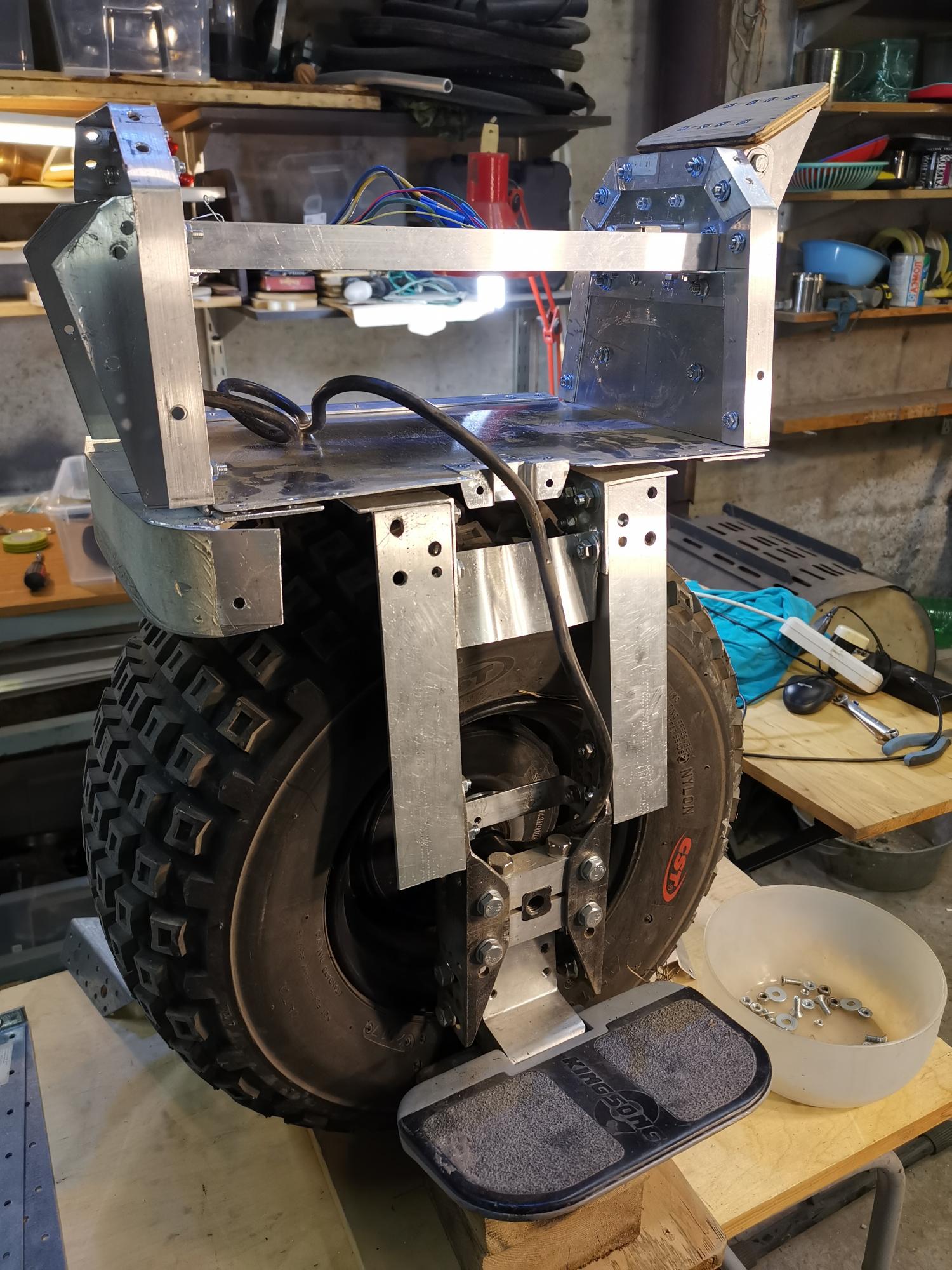

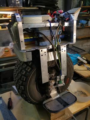

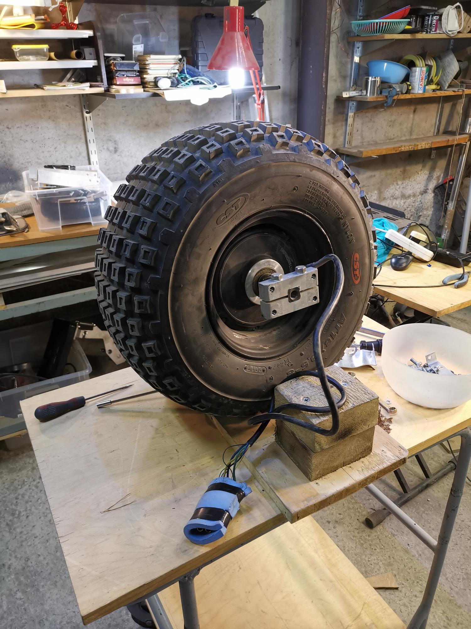

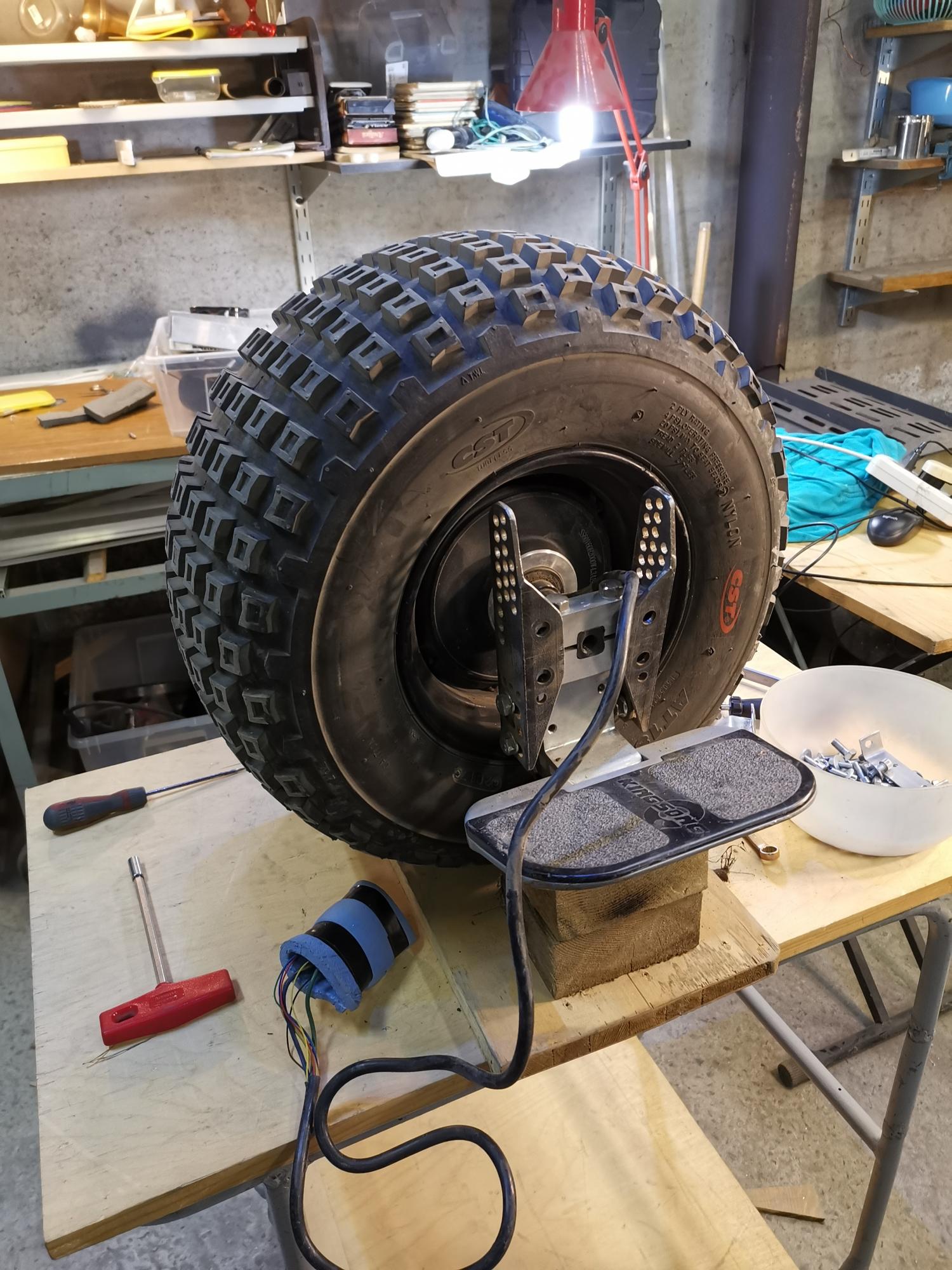

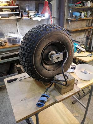

#624
Разобрал колесо, поскольку всё собиралось быстро, надо бы проверить все узлы...
Раз:
два:
три:
четыре:
пять:
..тело выдержало тесты.

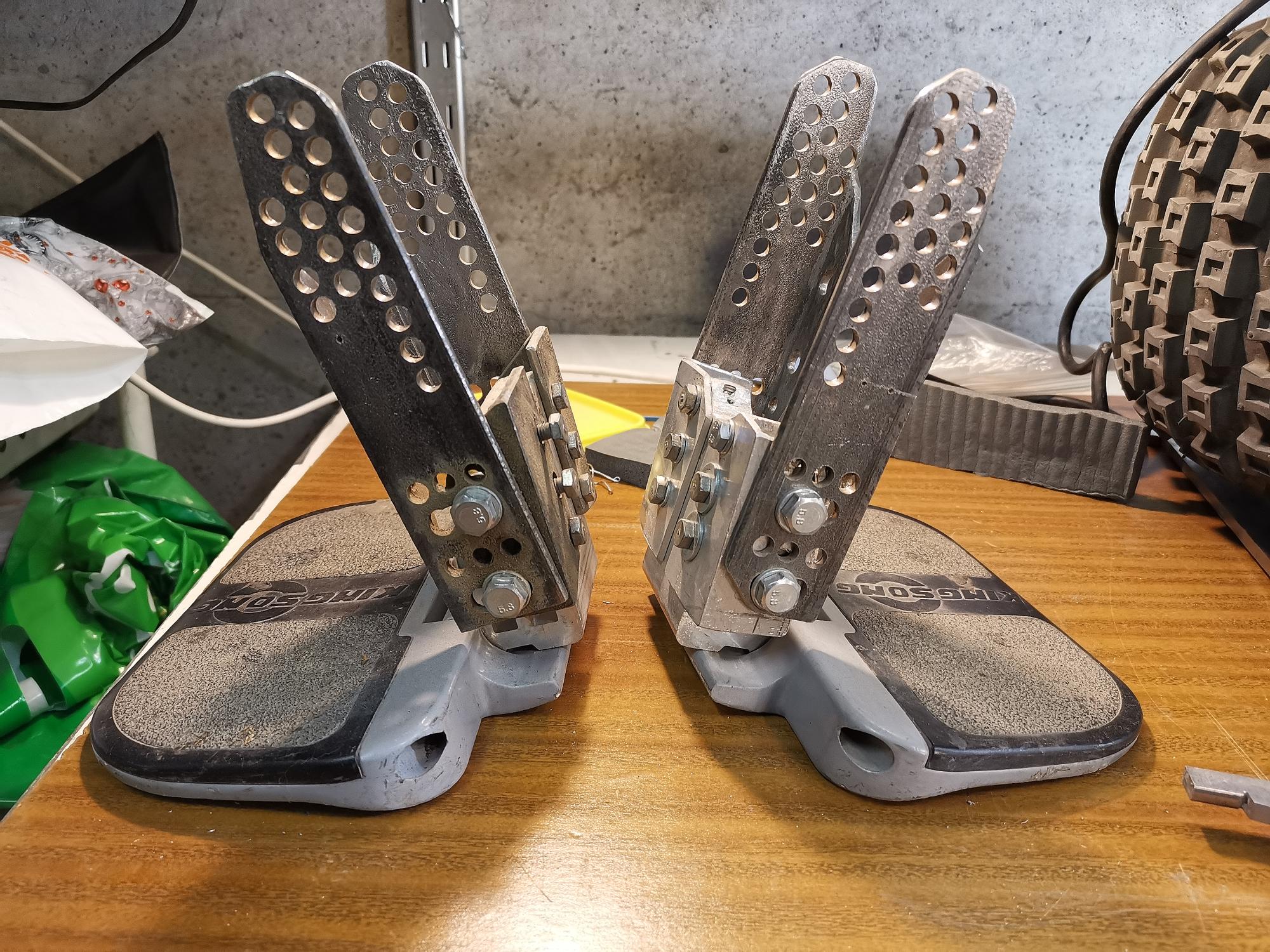

На стойках педалей поставил разные кронштейны - на одной алюминиевые, на другом стальные, посмотреть, что лучше себя ведёт.
Алюминиевые уголки чуть пошли винтом, но все крепко держится.
На стальных повывинтились винтики - вовремя поймал... ))
Надо, пожалуй, кое-что доработать...)))

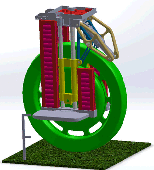

TRO
Мне всё не дают покоя моноколеса с подвеской...
Думается может не изобретать велосипед,
а тупо передрать конструктив у Kingsong KS-S18.....
Изящно вынесли рычагами толстенький амортизатор вдоль покрыхи.
Зато можно ставить любой велосипедный с настройками отскока, выбор их богат.
А в качестве линейных салазок так и подмывает применить станочные рельсы MGN, но чувствую они весу лишнего дадут, надо прикинуть, хорошо на них все допустимые нагрузки в даташитах есть.
max_x_20
#626
[user]TRO[/user], с одной строны это хорошо, с другой стороны моноколесо превращается в сплошной расходник.. Не очень то подвеска и нужна колесу..  Если на то пошло то уж лучше поставить побольше шину и будет смягчать неровности не в ущерб остальной конструкции..
Главный плюс этого s18 в том что уже ось не сломается никогда) за счет стягивания направляющих сверху..
Kingsong 18a 1400 W/h
TRO
[user]max_x_20[/user], какую шину не ставь, а будет самая распостраненная ситуация при влетании в ямку , провал выпрямит ноги и если сразу из под ног не выскочит, то потом по ровным ногами долбанет при выскакивании из ямы и катапультирует с неизбежным отрывом ног от педалек, дальше колесо отдельно - рейдер отдельно. Тут куча народу (в том числе и опытного) это проходило, и я не исключение. А с амортом, да еще с регулируемым отскоком (основное отличие амортизации от примитивной пружины, даже если она пневматическая), ноги с таким амортом будут на педалях как приклеенные, что в ямке, что на буграх(в пределах хода аморта + пол покрыхи).
