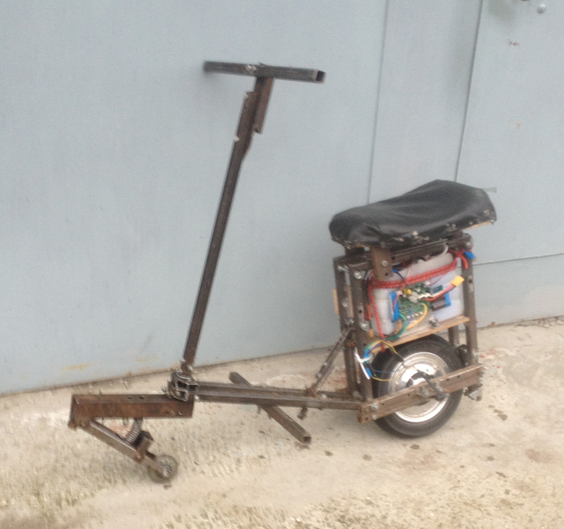

Vik3
Цитата: Magnitarus от 28 Авг. 2020 в 14:12
мощности, крутящего и чтоб батарея минимально проседала под нагрузкой
У меня задача была диаметрально противоположная :) - иметь минимальную мощность и вес мотора и безопасно ездить на скорости 25-30км/ч. Что я и сделал в своём самобалансирующем полу-уницикле :
контроллер от самого маленького 10-дюймового моноколеса Luffy 10, мотор от гироскутера 350Вт, заднее колесо 10 дюймов и переднее 2-5 дюймов ( на фото 62мм).
По равнине разгонялся до 32км/ч, в горку уклоном 9% до 15 км/ч, продавы очень редки и не страшны, трещины в бетонке и выступы 2-3см тоже:
https://youtu.be/e5kWQCJ1ECA
Вчера гонял по бетонке между гаражами на максимальной жесткости педалей - манёвренность и динамика отличные, одно удовольствие ( ни одного продава) :) . Мне бы моноколесо на 12" и шину шириной 3" - ему б цены не было :) .
Magnitarus
[user]Vik3[/user],  кстати он у вас прям отлично идет, но посадка в раскоряку (я имею в виду, что она напоминает посадку на самокате с сидушкой), на дяльняки будет тело болеть, а так по фану катнуть самое то))
ютуб канал electrotravelling
Drugorus
Vik3, совершенно уникально! Новый класс устройств. Моносамокат. Переднее колесо практически не загружено, поэтому не требует амортизации и большого диаметра. Гениально. Самокатчики будут в экстазе.

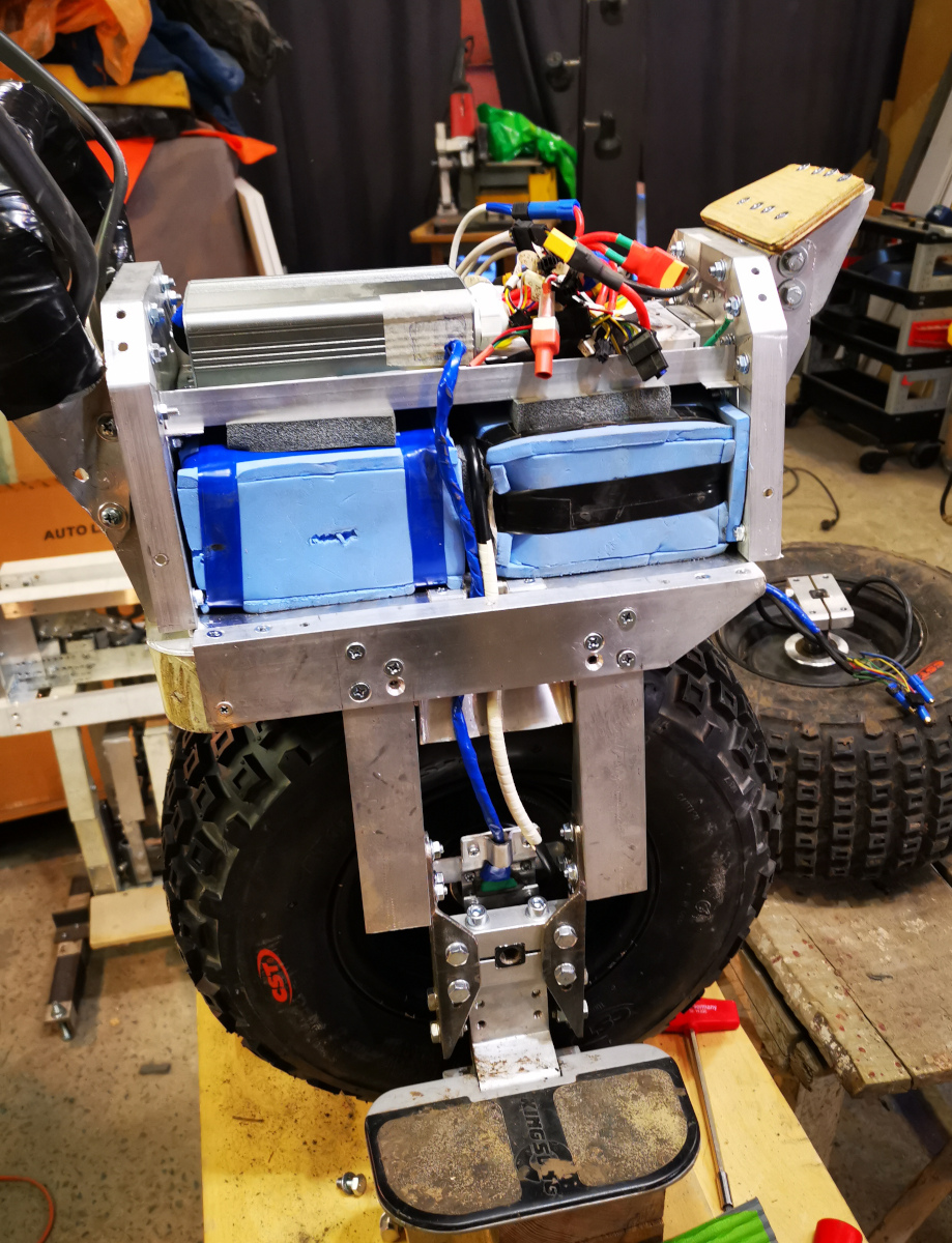

Niik01ay
Снова всем привет.
Плечо после операции уже почти в норме.
Вторая батарея установлена.
Bublik снова на ходу по пескам и полям..))))
(доктор бы не одобрил, конечно....)
https://youtu.be/avGmjeeSOJQ
https://youtu.be/njGUwRGO-oo
Две батареи тянут намного лучше, чем одна, но проблем ещё хватает.. ))))
Drugorus
Цитата: Niik01ay от 27 Сен. 2020 в 17:37Bublik снова на ходу по пескам и полям..))))
Колесо для Оффроада! Дороги больше не нужны.
KingSong 16X (Неистовый зверь) upgrade Владимир Пожар t.me/@motowalk + KingSong KS-16S (Горящая стрела) 16х3" upgrade Сергей Белый t.me/@Sergey_Beliy_KS, Gotway MCM2 340Wh (Ночная тварь), 10" Mten 3 513Wh
Niik01ay
То ли Bublik едет все лучше, то ли я привыкаю к его поведению...)))
...Однако...
Есть неприятный постоянный глючок [№1]. На ходу случается раз на километр, иногда реже.
Ощущается при равномерном движении как "микропровал" педалей.
Короткое (менее секунды) ощущение, что продольная поддержка педалей исчезает. И тут же восстанавливается.
Раза три ловил более серьезный глюк [№2]. Прокатывал Бублик рукой на месте многократно вперед-назад на несколько десятков сантиметров. Под рукой ощущается дискретность, как будто катаешь шестеренку, и чувствуешь "перекатывающиеся зубья". Ощущение очень слабое. И вот в какой-то момент нащупываешь провал (как будто "зуб на шестеренке" отсутствует) и если именно в этот момент  толкнуть ящик в этот провал, Бублик начинает падать в продольной плоскости, затем срабатывает гироскоп, ударом (!) корпус кидает в другую сторону, ящик пролетает вертикаль и   ударяется о землю, и Бублик выключается. Ощущение очень страшное, искусственно ловить его совсем не хочется.
При постоянном движении такого обычно не наблюдается,  "зубья шестеренки" тоже не чувствуются, возможно потому, что протектор по асфальту изрядно добавляет вибрацию, которая все заглушает, а на мягком грунте вообще все ощущения смягчаются.
Ну и наконец, 1 раз произошел такой глюк [№3].
На равномерном движении по тропинке при скорости 12-15 км/ч  Бублик упал назад (как будто отключился гироскоп). Я спрыгнул, обошлось без падения. Но самое странное, что Бублик продолжал ехать с той же скоростью, волоча за собой ящик, пока не влетел в пенёк, завалился набок, и уже тогда отключился. Хорошо, на тропинке никого не было.
После этого приделал "полужесткую" страховочную петлю сверху над ручкой, (На последних роликах видно) чтобы  при падении завалить аппарат набок. Когда впереди люди, придерживаю петлю рукой.
Прошло еще несколько часов катания. Глюк с падением не повторялся.
Поскольку у меня есть второе мотор-колесо, и его все равно надо тестить, пересобрал Бублик на другом колесе.
Глюк №1 сохранился. Других пока не ловил.
